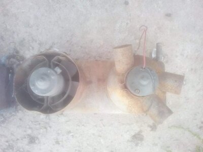

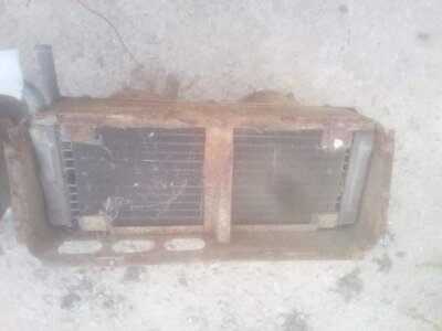

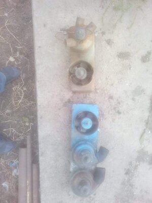

Снял я печки с обеих Ныс. И как говориться - ощутите разницу!
Та что сверху 85 года рождения, внизу 80 года.
как видим разница существенная!

Нового типа
Тоже нового типа

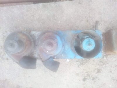

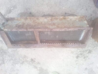

Старого типа, три вентилятора.
Тоже старого типа, изнутри. Все ужасно ржавое.

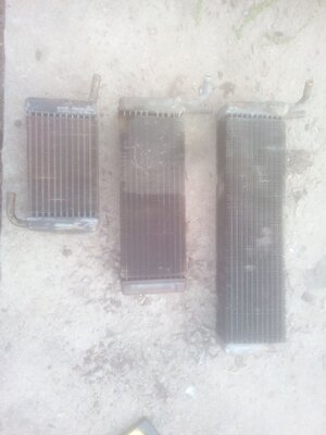

Для сравнения радиаторы печку слева - от Жука, посредине Ныса нового типа, справа Ныса старого типа.
Проанализировав состояние обеих печек, решил оставить старую только по той причине, что там в корпусе организованы каналы подачи воздуха по другому, т.е. зеркально. Чтобы поставить нового типа нужно что то чудить с этим корпусом, иначе нормально греть не будет.
