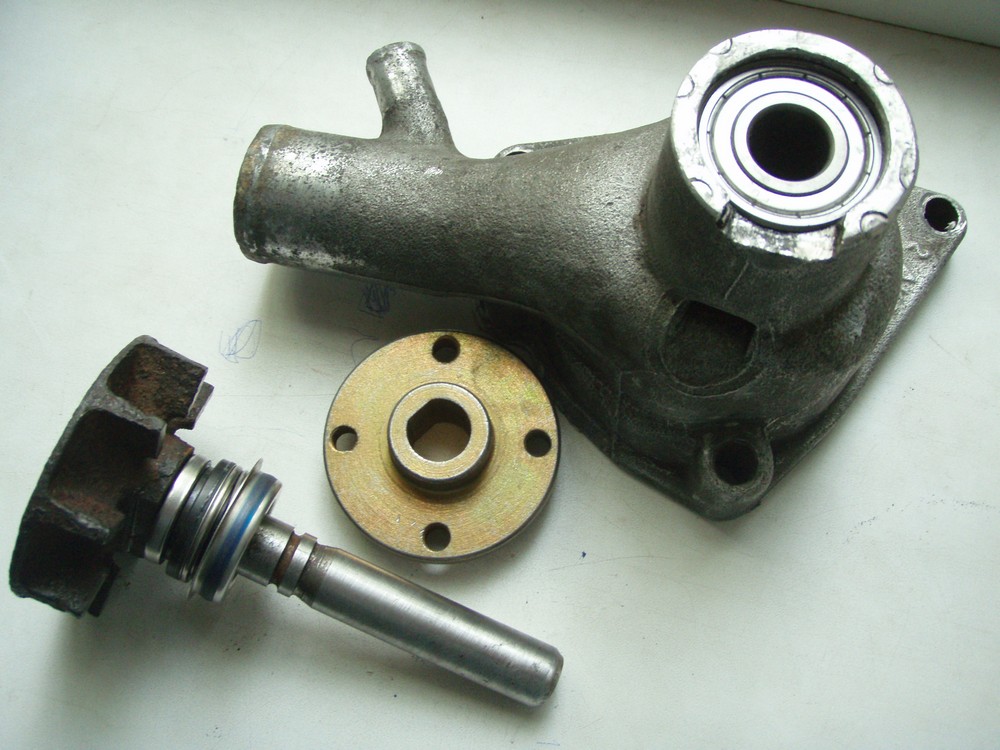

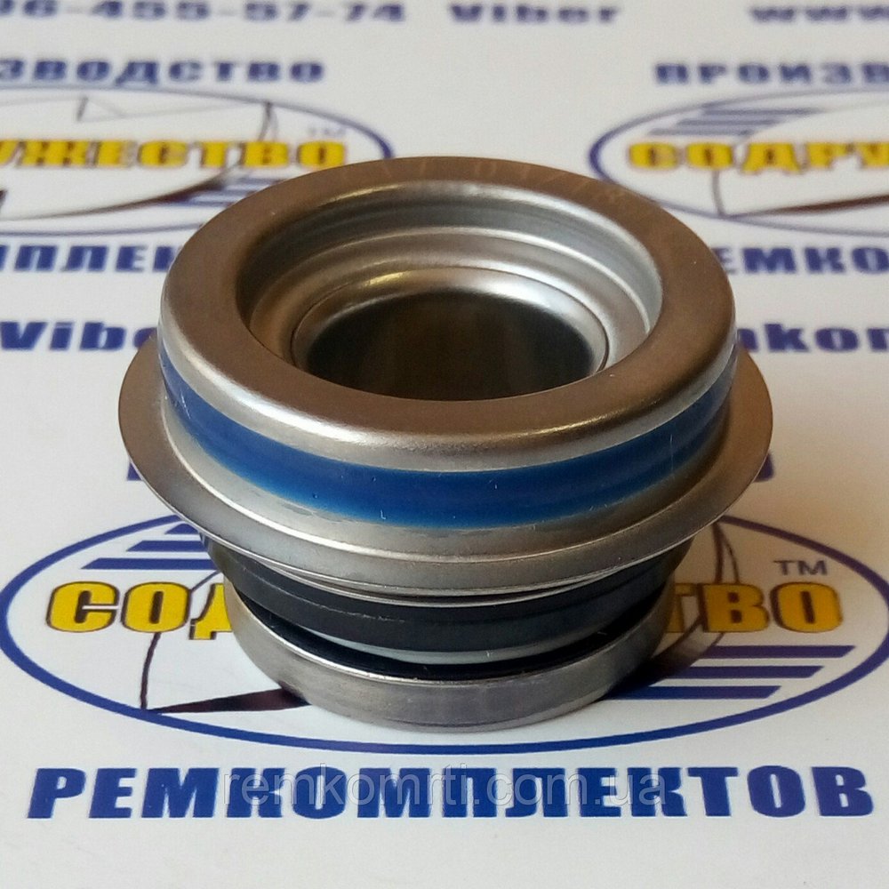

Сальник типа "Евро2" от Камаза...Внутренний диаметр-16 и 17мм..Валик насоса-17 без "копеек".."Копейки" в количестве пары десяток мм удаляются наждачкой до легкой запрессовки на вал..После посадки на вал вымеряется и срезается лишняя длинна ступицы крыльчатки( спилил ножовкой)..Сальник-на валу для подстраховки от проворота посадил на герметик для резьб..Внешняя обойма сальника вклеивается в корпус помпы на автогерметик.
Сальник сделан добротно,разбирал когда-то..
Торцевое уплотнение крыльчатки водяного насоса (помпа) Д-260 фибра-грибок (17*35 мм) КамАЗ Евро

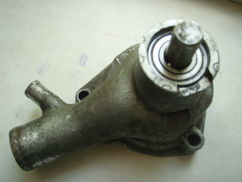

По фото видно как устроена помпа. Крыльчатку снимать не надо. Сначала выпресовывается ступица вентилятора а затем вал выпресовывается в сторону крыльчатки.
