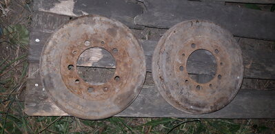

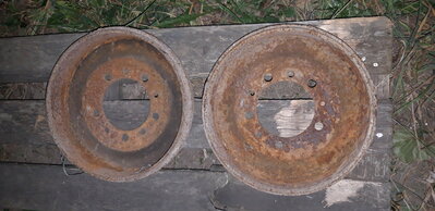

нашел у себя пару оригинальных блинов тормозных барабанов:
Попробую подраить их щеткой и привести в применимое состояние. У меня подозрение что на авто стояли уже меняные с совпрома.

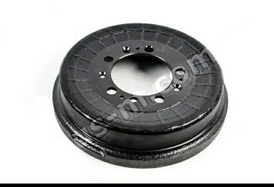

Очень похоже на то, что впереди установлены тормозные щиты в сборе с барабанами от УАЗа.
Вот как выглядят УАЗовские запчасти:

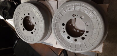

Пока решил оставить впереди барабаны, которые и стояли - от УАЗа. Обработал их и грунтонул:

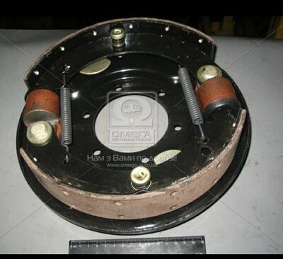

На фото тормозные щиты переднего моста в сборе от УАЗа. Они на переднюю подвеску Нысы или Жука не установятся, крепление их на 6 болтов. У Нысы и Жука крепление тормозных щитов на 4 болта. И еще, эксцентрики, которые выглядывают из под тормозных колодок, свидетельствуют, что тормозные цилиндрики зазоры между накладкой и барабаном не регулируют.

КАЕ писал(а):На фото тормозные щиты переднего моста в сборе от УАЗа. Они на переднюю подвеску Нысы или Жука не установятся, крепление их на 6 болтов. У Нысы и Жука крепление тормозных щитов на 4 болта. И еще, эксцентрики, которые выглядывают из под тормозных колодок, свидетельствуют, что тормозные цилиндрики зазоры между накладкой и барабаном не регулируют.
Фото выше из интернета. На фото Сусанина как раз видны эксцентрики у цилиндров, как на ГАЗ 24-10

Рекомендую заглянуть в каталог деталей ГАЗ-2410 и убедиться в отсутствии эксцентриков. Начиная с ГАЗ-24 рабочие тормозные цилиндры шли саморегулируемые и необходимости в эксцентриках не было. Тормозные щиты с эксцентриками закончились на ГАЗ-21. Можете убедиться заглянув в каталоги запчастей.
