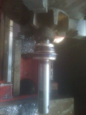

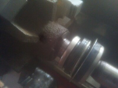

В профильной теме по помпе я уже успели пожаловаться на текущую помпу. Отремонтировал, так как и советовали, установив камазовский сальник типа евро 2. Обошлось в 150 грн + подшипники 2х30 грн. Пока не течет, надеюсь что так будет и дальше.
Крыльчатку пришлось немного проточить под размер сальника (около 2мм)
Хорошо иметь токарный станок в наличии ;)

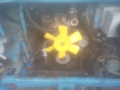

Поменял крыльчатку радиатора на Газелевскую шестилопастную. Во первых - она эффективнее, во вторых - она легче почти в два раза, в третьих - безопаснее
Ну и в четверых - просто красиво!

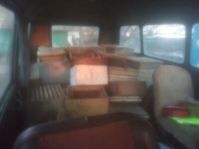

Сегодня Капитошка совершила первый грузовой рейс. Забирал улья и немного дров. Как раз проверил работу охлаждающей системы да и всего остального. Общая протяженность маршрута составила сотню километров.
Места достаточно, только грузи!
На маршруте было всё и хороший асфальт и колдобины и слегка сырая грунтовка. Обратный путь проехал в тёмное время суток.
Итог: помпа пока не течет, и других протечек нет. Стоит задуматься про антифриз. При температуре воздуха около +5 гр. Температура двигателя больше 60 не хотела подыматься. Термостат в порядке, проверял. В дороге показала себя в общем неплохо, двигатель работает как часики. Колеса правда нужно поменять, т.к. за время простоя они стали квадратные.

Почему двигатель не прогревается до 80-ти? Система охлаждения промывалась? Указатель на приборке может барахлить? Датчик из двигателся вынимали-чистили?
Ждем результатов замера расхода топлива!

Хорошая резина, имелось в виду, что поездить и на ней можно... На первых порах. Просто каждый ставит разные приоритеты при восстановлении автомобиля. Сусанин, например как раз начал с ходовой. У меня номер 1 двигатель, 2 електрика, 3 трансмиссия, 4 ходовая, 5 кузов-салон. Да, действительно 15 резина стоит впереди. Сзади 16. Из той резины что мне накидали в нагрузку, два ската на 16 фактически новые, с протектором как стандарт у Нивы. На перед хочу поставить Stomil, которые когда то купил в херсонском ретроклубе по твоей наводке. По поводу температуры, сам пока не знаю почему так. Первая часть пути температура была в норме. Назад когда ехал, на улице похолодало и стрелка на приборе тоже немного опустилась. Печку при этом не открывал. Возможно это связано с тем, что поставил новый шестилопасный вентилятор? Термостат и датчик во время ремонта двигателя проверялись. И до замены вентилятора температура была в норме, не падала. И да, прошу прощения за фотки плохого качества, убил камеру на телефоне, а бюджет пока слился на Капитошку.
Сообщения: 3159
Сообщение #109 Сусанин » 15.11.2021, 00:47
кстати, вентилятор может повлиять... Может закрыть морду картонкой от набегающего холодного потока? Зима то не за горами, - должно стать горячее...
Сообщения: 144
С нами: 7 лет 6 месяцев
Сообщение #110 Счастливчик » 15.11.2021, 02:41
да запросто! Хорошо, что 8-лопастной вентилятор не купил, хотя долго думал стоя в магазине. Продавцы на меня уже начали искоса посматривать :spy: Кроме того, у меня до этого еще на радиаторе висел электро вентилятор от Таврии. Я его снял, чтоб не создавал дополнительное сопротивление. Ну и ко всему думаю не зря устанавливали штатно шторку радиатора. Было бы неплохо именно такую поставить а не какую то картонку.

При наличии исправной системы охлаждения и термостата с началом открывания 84 градуса, вынужден закрывать решетку уже с конца октября и это при отсутствии вентилятора на водяном насосе. Радиатор холодный а поток воздуха охлаждает двигатель. С закрытой решеткой все становится нормально и меньше задувает в салон.
