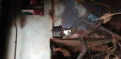

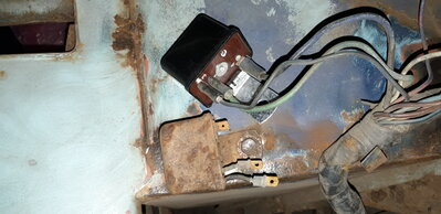

Сусанин писал(а):Хочу поменять реле звукового сигнала, на что поменять современное и недорогое? РС-528?
купил реле звукового сигнала РС-528, от ВАЗ/АЗЛК, цена 45 грн (~1,75 $) 3-х контактное. По виду и клеммам - полный аналог оригинального реле Т5210.
Поменял старое - просто переставил аналогично контакты клемм. Все работает четко - бибикает!
Подключение: клемма 1 - на "+" в коробке предохранителей, клемма 3 - на рычаг(кнопку) звукового сигнала, клемма 4 - на звуковой сигнал.
