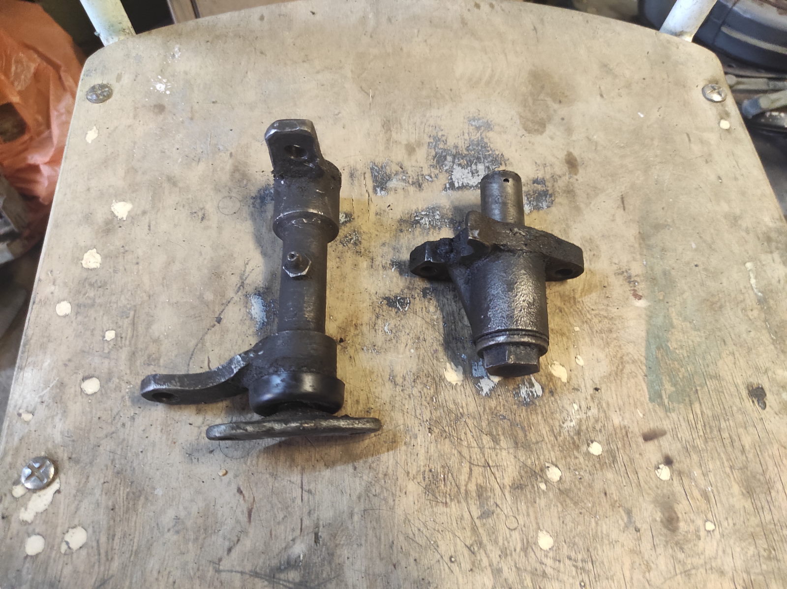

Так, давайте перенесем обсуждение мистических вариантов транспортировки Нысы Shuriken-а в его ветку, а мне поможем опознать, что это за детали были в коробке с запчастями и частями от двигателя:

Сообщение #26 chigik64 » 30.06.2022, 16:34
Левая на снимке-узел изображен на странице 160 выложенного Вами каталога.Правую опознать не могу,похоже она сломана.

Сообщение #27 Chasopis » 20.07.2022, 22:19
Спасибо chigik64, левая деталь действительно валик сцепления. Правда сухарики, которые держат кронштейн на двигателе, потерялись =(

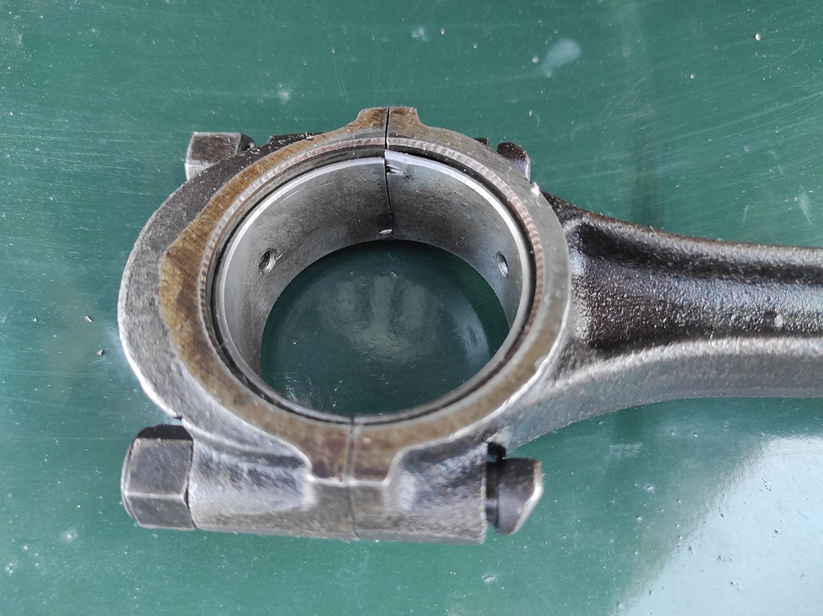

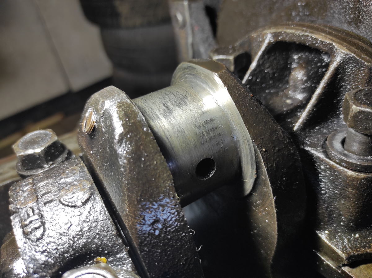

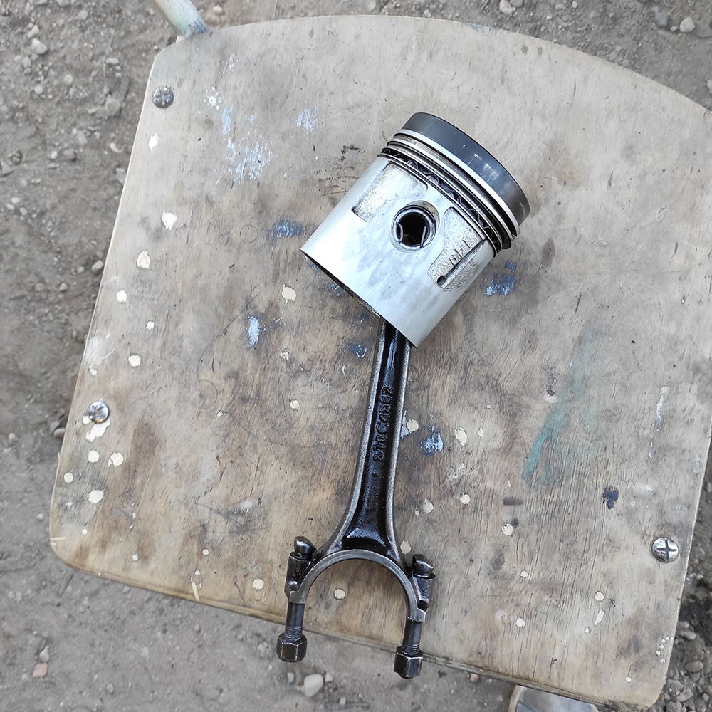

Хоть времени было немного, всё же пораскручивал движок, пытаясь выяснить почему же провернуло вкладыш 4-го цилиндра. Маслозаборник довольно чистый. Залез в масляный насос, но с ним всё в порядке, крутится, шестеренки пристойные. Сам движок внутри довольно чистый, подозреваю, что в него не очень давно лазали. Потому что на дне поршней стоят кислотно-зеленые метки краской. Ну и сами поршни, как выяснилось, от газона. На шатуне немного наплавления и небольшое синее пятнышко. Зеркало цилиндра выглядело подозрительно гладким, поэтому я полез за штангельциркулем, который показал диаметр около 83.1 мм, сам поршень 82. Почему же провернуло вкладыши? Я конечно, ещё продую маслоканалы, но не могли ли его собрать неправильно ребята, которые протачивали цилиндры? :think:

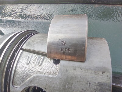

Сообщение #28 chigik64 » 21.07.2022, 11:37
А какой размер вкладышей и размер коленвала? На поршне какой ВЫБИТ размер?

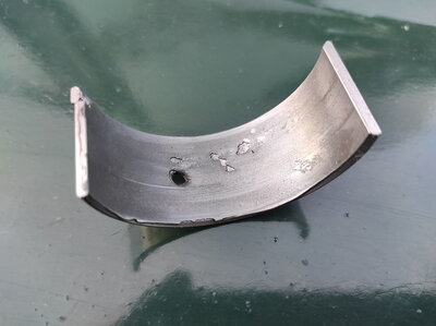

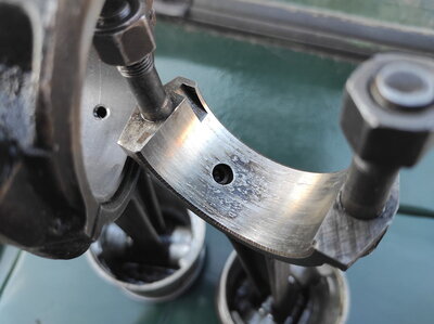

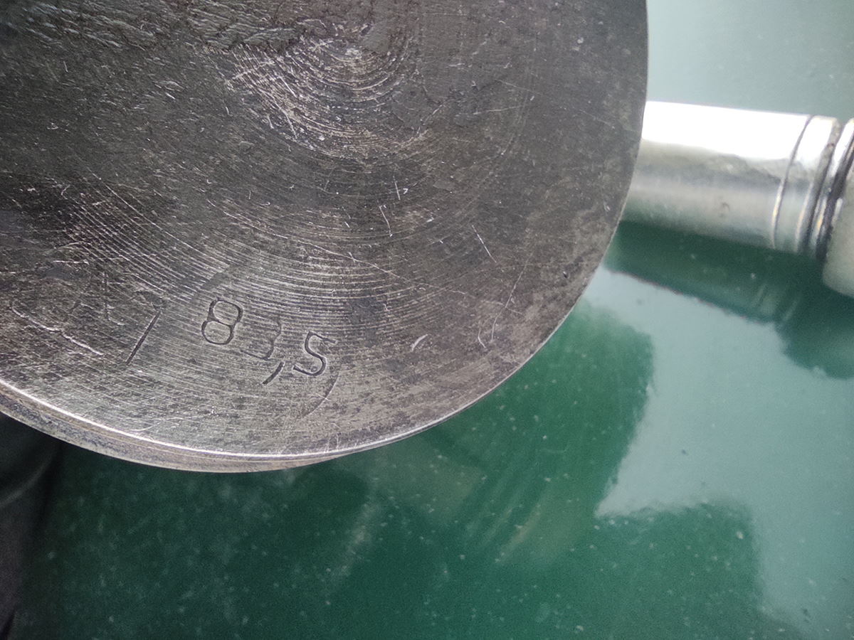

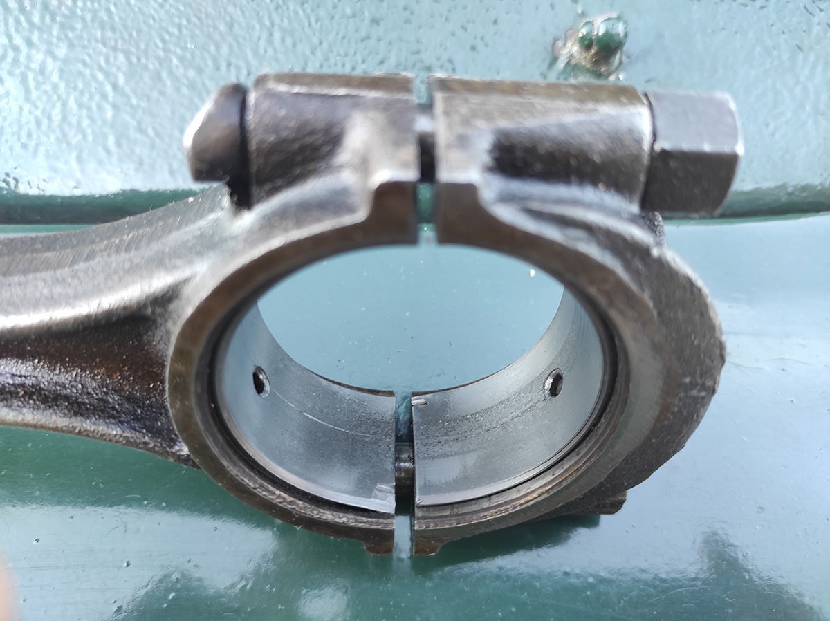

Сообщение #29 Chasopis » 26.07.2022, 23:06
Сегодня вновь с штангелем бегал вокруг мотора. На поршнях (под здоровенным слоем нагара) обнаружились цифры 83,5. На шатунах - 0.75. А на шатунных шейках коленвала намерял в районе 50.5. На провернувшемся 4-м цилиндре местами 50.0 и там чувствуется волна :cry:
Вообще поршни сами по себе чистенькие, юбка изнутри вообще показалось кое-где сухая (такое может быть?), а вот днище у них прям в плотном и жирноватом нагаре. Почему так? Маслосъемные кольца не того размера (они выпирают гораздо меньше компрессионных на снятом поршне)? Или двигатель заправляли какими-то низкосортными жидкостями перед кончиной?
Снял все поршни, и увидел что 3-й цилинтр тоже собирался разгулять, начиная подъедать вкладыш. А на шатуне 4-го синее пятно и наплавления. Его можно как-то заровнять в гаражных условиях?
Не нашел информацию по S21, как должны стоять шатуны? надписями в какую сторону? А замки вкладышей? У меня они стоят замок к замку, хотя в моем каталоге на иллюстрации замки с разных сторон.
Очевидно что 3 и 4 цилиндру не хватало масла. Но почему? Я попробовал продуть коленвал и всё в порядке, там каналы не забиты. Снял маслонасос и раскрутил его шуруповертом - ощутил создаваемый им ветерок и плевки остатками маслаю Ещё раз посмотрел на шестерни привода насоса, они вроде не страшные. Как оценить износ шестеренок которые внутри?
Или может я зря трачу время на догадки и в движок просто не доливали масло до "победной" кончины вкладышей? :think:
Сообщения: 2936
Сообщение #30 Сусанин » 27.07.2022, 21:02
раз есть такие проблемы ,то очевидно что движок ослуживали плохо... в любом случае полная ревизия ему не помешает, раз уж пришлось все разобрать...
Сообщения: 1515
Сообщение #31 vagprofi » 30.07.2022, 16:47
Коленвалу скорее всего вилы, только под замену или наварку накрайняк. Но это дорого, проще поискать колено с меньшим количеством ремонтов, шатун после таких дел - под замену. Проще движок другой поискать, хотя где его взять...

Сообщение #34 1КАЕ » 08.08.2022, 17:25

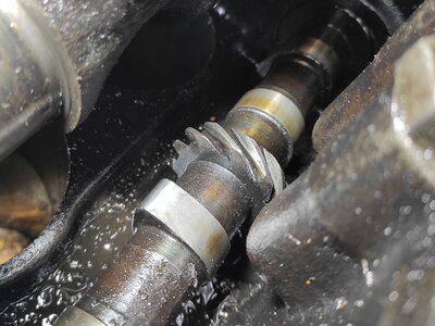

Обычно в двигателях S-21, как и в двигателях ГАЗ-69 после длительной эксплуатации увеличивается зазор между втулками распределительного вала и валом. Это за собой ведет снижение давления масла в магистрали. Как следствие вышесказанного, через отверстие в шатуне не забрасывается достаточное количество масла на стенки цилиндров. ИТОГО,- без замены втулок распределительного вала, ресурс, даже качественно отремонтированного, двигателя будет несравнимо ниже чем нового.
Это всего-лишь мое личное мнение и не претендую на Истину.

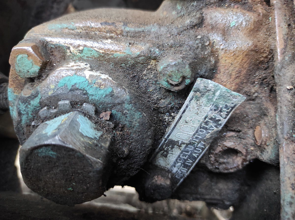

Вчера, продолжая отчищать моторный отсек, нашел на рулевом прикрученную вот такую алюминиевую табличку. Если верить переводчику, то "felujitott" с венгерского значит отремонтированный. Вот это ответственный подход :eek:
