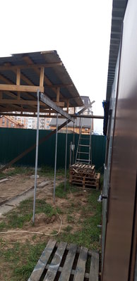

Доделал сегодня верхушку крыши, а также поперечную распорку из доски на задней стенке для бОльшей устойчивости всей конструкции. Потом сделаю еще одну "на крест".
Чумак писал(а):Теперь розжился трубами и на другую сторону.
откуда "дровишки" ? Там еще есть? :biggrin: Какой диаметр труб?

Сообщение #45 Сусанин » 08.12.2022, 21:21
Однако...
Возраст: 34
С нами: 5 лет 7 месяцев
Сообщение #46 Chasopis » 09.12.2022, 08:37
Ну, учитывая толщину "столбов", массивность конструкции крыши и небольшой угол её наклона, это было неизбежно с таким слоем снега))

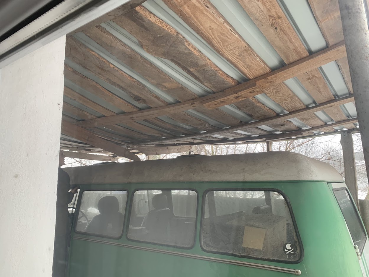

А у меня тоже подобная проблемка нарисовалась. Правда со стойками все в порядке, а вот один из трех поперечных брусьев крыши не выдержал нагрузки мокрого снега и раскололся. Пришлось вчера срочно выдвигаться на локацию для ремонта. С помощью домкрата, подпорок, дополнительных брусьев и коробки саморезов все устранили. Фотоотчет не делали. В процессе ни одна Ныса не пострадала.

Сообщение #50 vagprofi » 12.12.2022, 19:48
Глядя на ваши страдания, тоже полез сегодня снег чистить с навеса и козырька, слава богу все целое. Снега много и он прямо с коркой льда и довольно увесистый.

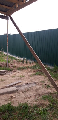

Снег растаял, и навес приподнялся над Нысой. Потянул его рукой за металлическую стойку, - поддается. Скорее всего удастся его
выровнять, а после этого чем то закрепить. Пока подпер со стороны падения деревянной лестницей
Сообщение #52 Alex57 » 25.12.2022, 21:26
Да уж....Прошу прощенья за сарказм. Раньше только слышал выражение: "Крыша поехала", теперь ещё и увидел. Столбики однозначно надо мощнее ставить. А крышу может коньком сделать, двухскатную, чтобы меньше снега на ней скапливалось?

Сообщение #53 Сусанин » 26.12.2022, 22:22
Alex57 писал(а):"Крыша поехала",
кстати, да! :biggrin: :biggrin: :biggrin:
по поводу двускатной - это усложнит и удорожает конструкцию... думаю более мощные столбы должны решить проблему.

Сообщение #54 Shuriken » 09.08.2024, 14:42
Выглядит эпичЪно, но понятно же что дрища абсолютная! С такими жёрдочками только двускатку под 45 градусов делать!

Запоздало, конечно, но стропила же на ребро надо делать!
