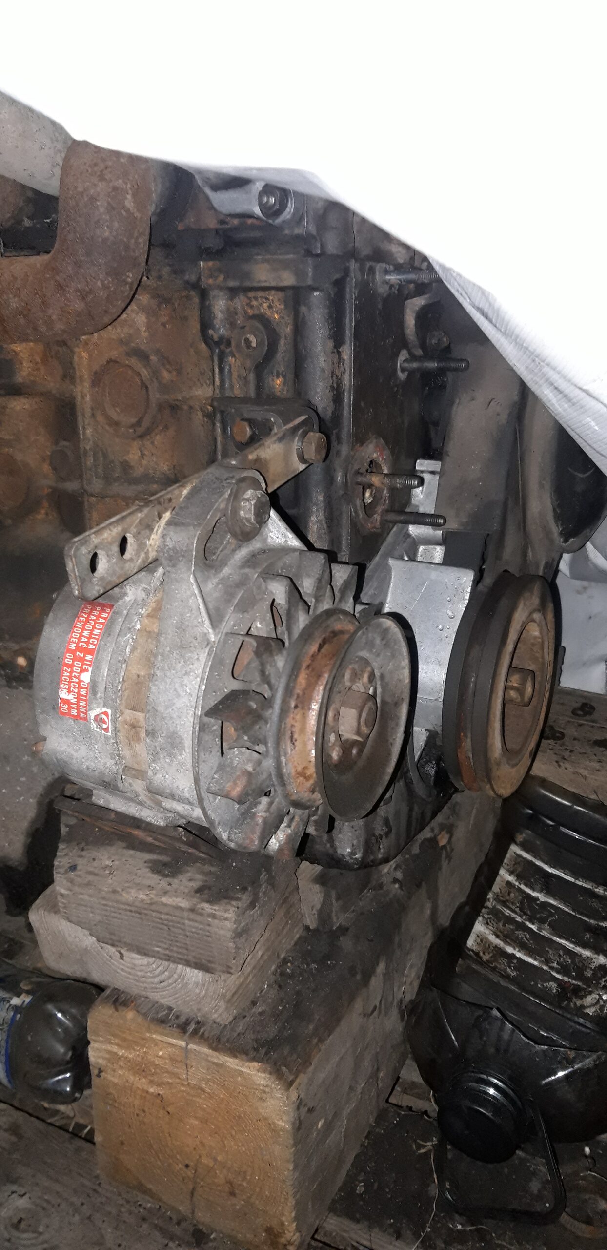

Сегодня смонтировал генератор из Нысы на Андорию:
Зачистил еще раз помпу, мелкой наждачной полирнул поверхности соприкосновения. Также почистил изнутри корпус термостата и выкрутил датчик температуры. Он оказался совковый ТМ-100.
