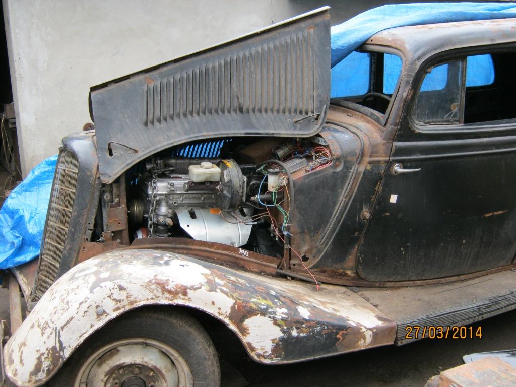

Сообщение #8 KAE » 27.03.2014, 22:27
Для начала, коллеги, для обозрения.

Сообщение #9 piatroc » 27.03.2014, 22:31
KAE, состояние довольно хорошее. Люди еще худшие экземпляры поднимали. Единственное цена деталей на такие авто великовата. Хотя по кузовщине многое ребята заказывают в Штатах с Форда.

Теперь по машине. Пока что потребности в запасных частях нет. Мне транспортное средство с оригинальным двигателем и механическими тормозами не подходит. Машина планируется как ежедневно-разъездная, но с сохранением оригинального внешнего вида. По кузовным деталям все уже вылеченное, окромя задних крыльев. Пока, что не изготовлен пол в салон - это будет в последнюю очередь. Думаю, сделаю сам. Хотелось бы оригинальные резиновые накладки на подножки, но цена в США кусучая. Что-то придумаю.
Снял позавчера исправный ЗМЗ-21 и вставил для примерки подготовленный, отремонтированный ЗМЗ-409. Вошел со скрипом. Выпускной коллектор упирался в рулевой вал, а ВУ в крышку клапанов. Пришлось ВУ с ГТЦ переустанавливать на кронштейн от ГАЗ-31105. Рулевой вал буду вести чуть в стороне с карданными шарнирами и подвесным подшипником. Пока все.

Отличная машина, и состояние вполне неплохое, насколько можно понять из снимков. Удачи в приведении в идеальное состояние! :clap: Не у каждого хватает сил и желания сохранить такой раритет в ходовом состоянии.
