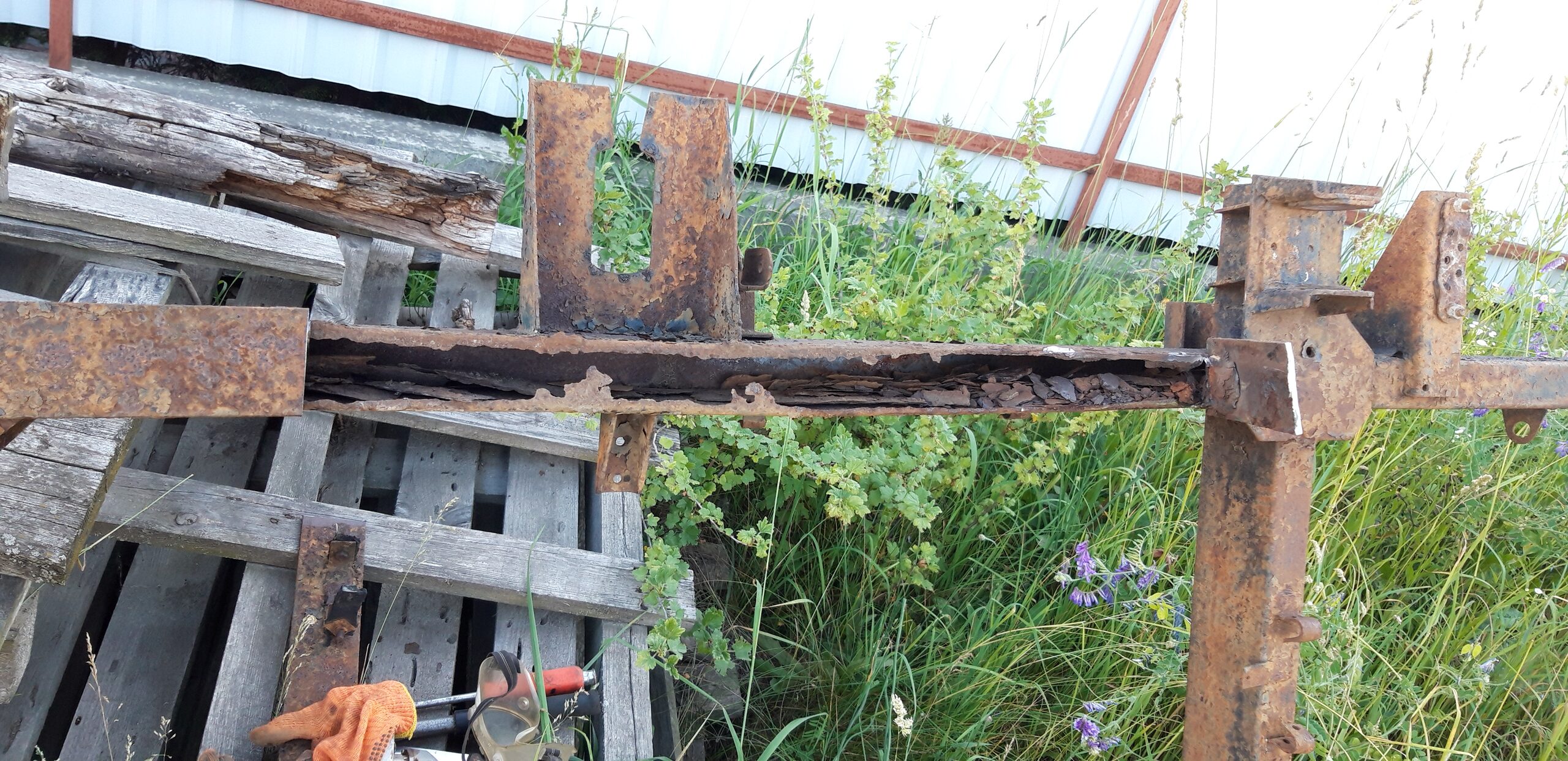

Осмотрел я внимательно эту раму еще раз... оказалось, что она не совсем в хорошем состоянии, особенно середина, и со значительными видимыми ремонтными работами особенно снизу...
Есть как места серьезно повреждённые коррозией, так и усталостные трещины металла, так и вырезанные куски снизу рамы и в внахлёст сверху заваренный металлическими полосками...

Левая сторона середина - вообще в хлам:
Правая сторона живее, но в некоторых местах труха...
Принято решение - "резать! Не дожидаясь перетонита!"(с)

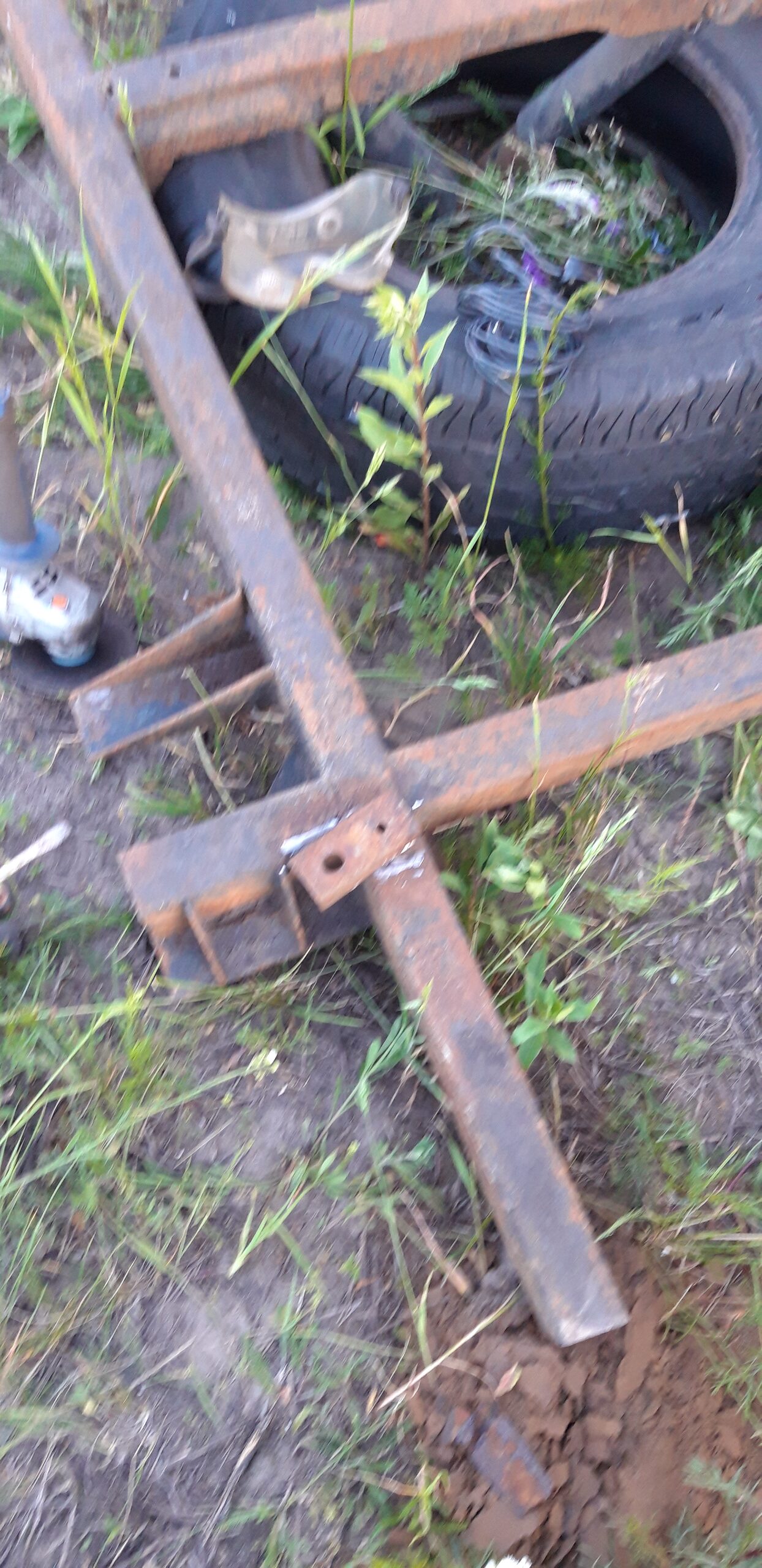

Все, что осталось от рамы бортового Жука:
П.с. там же остатки глушителя и бампера от Апельсина.
