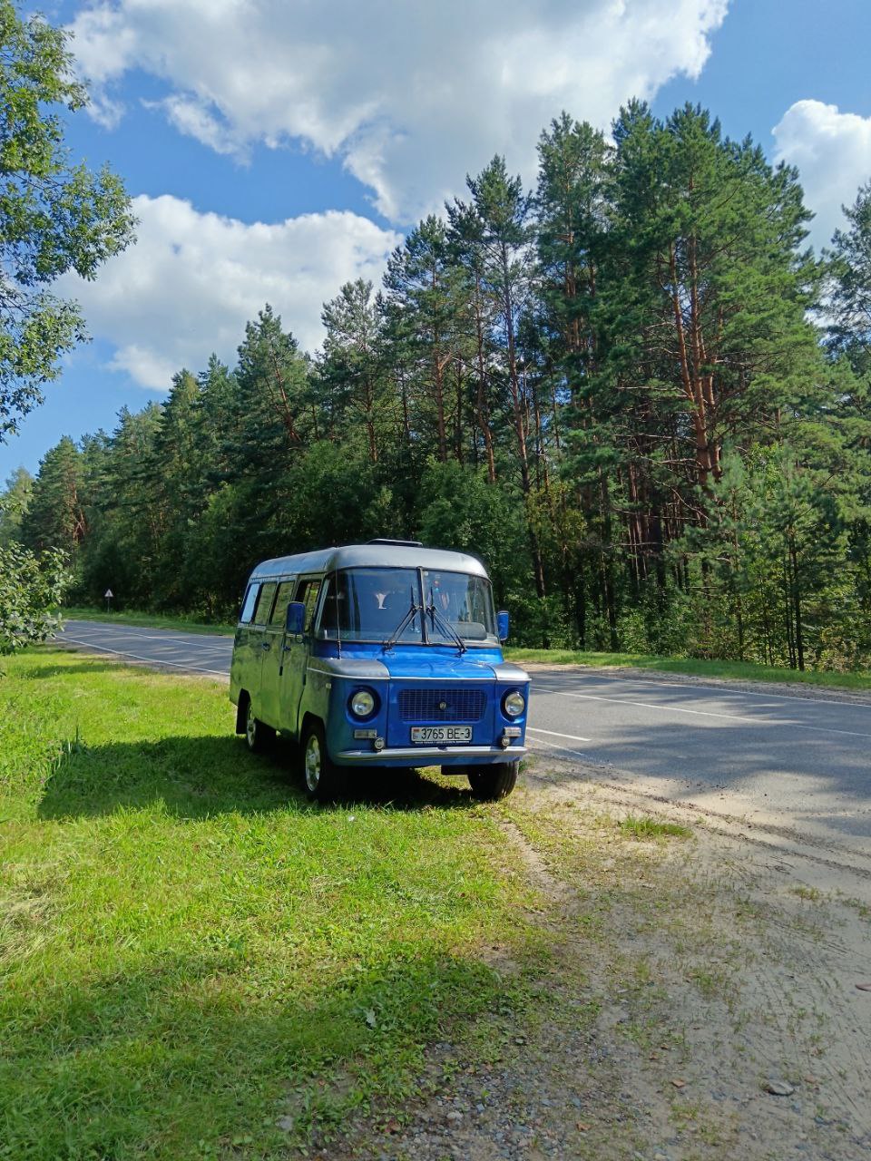

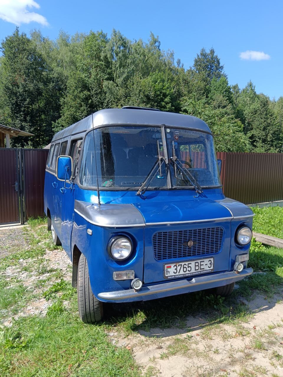

Как солнечная погода придаёт глубокий цвет и блеск авто, ездил на речку и решил что будет не лишним сделать пару фоток машины.

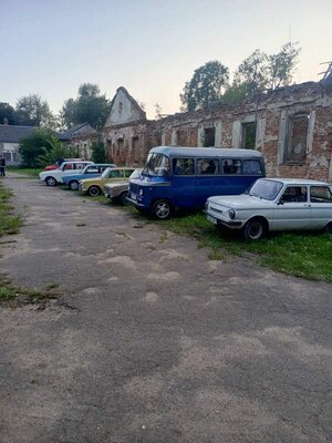

Всем привет. С начала лета мы всё пытались собраться где нибудь и пообщаться. Вот и настал этот момент. 2и 3 августа было решено посетить усадьбу Петра, за одно познакомиться с его нысой. Сказано сделано. Виктор из Минска приехал в Гомель на поезде и мы поехали на моей нюське в Климовичи. По дороге осматривая местные достопримечательности.
Покатавшись по Климовичам Петя провел экскурсию по городу. В целом два дня провели замечательно.

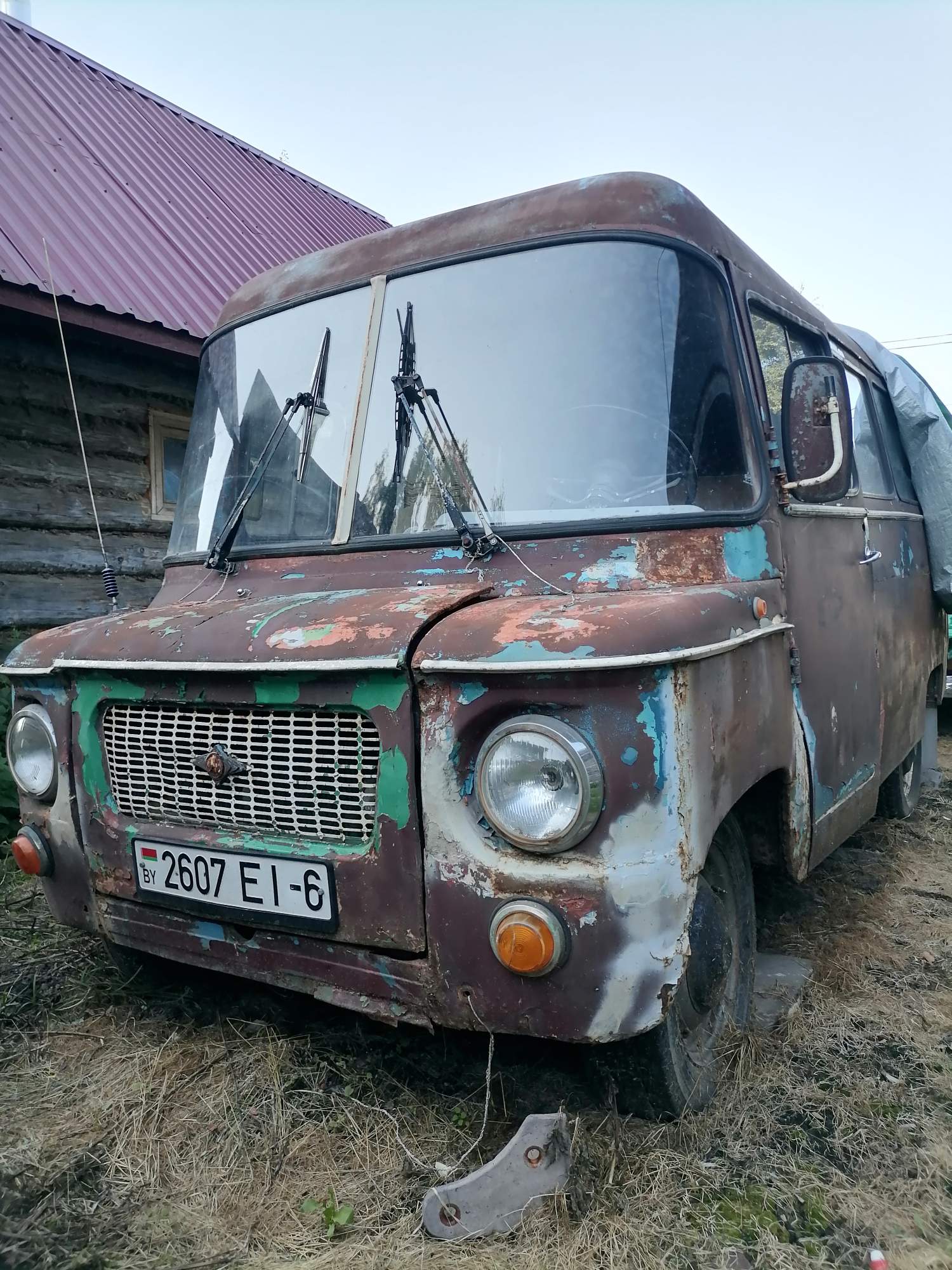

Вот такая ныса стоит в Гомеле

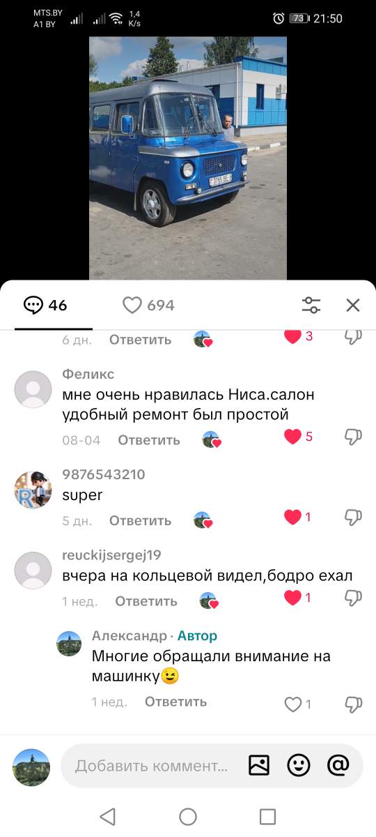

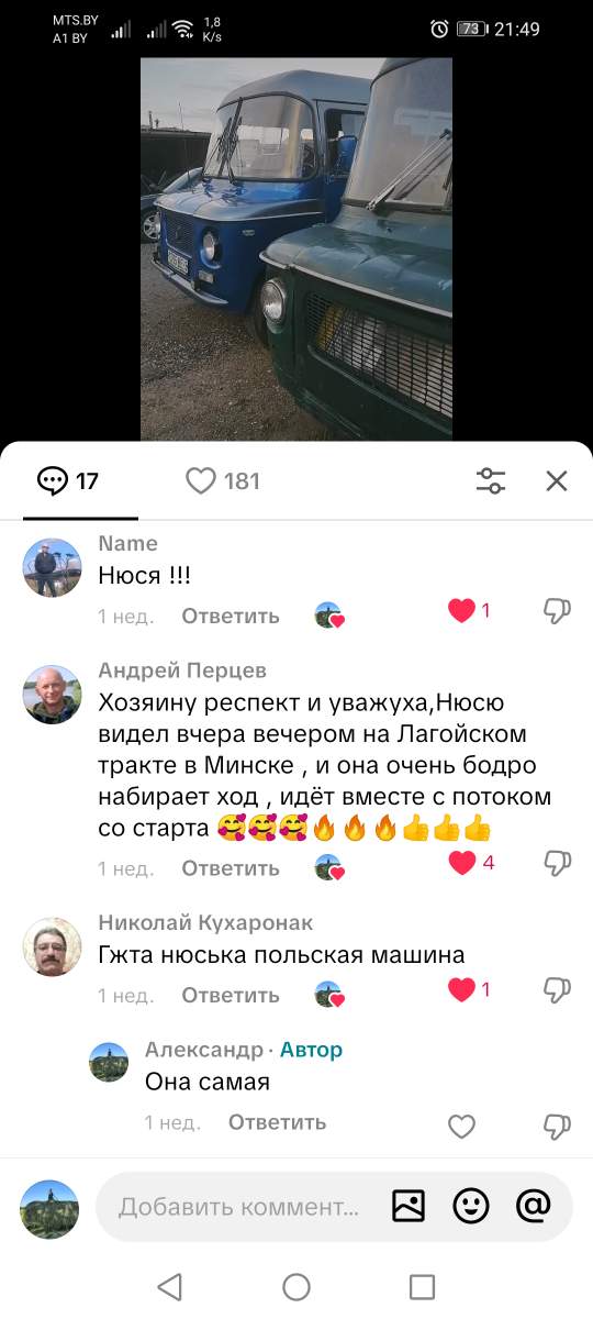

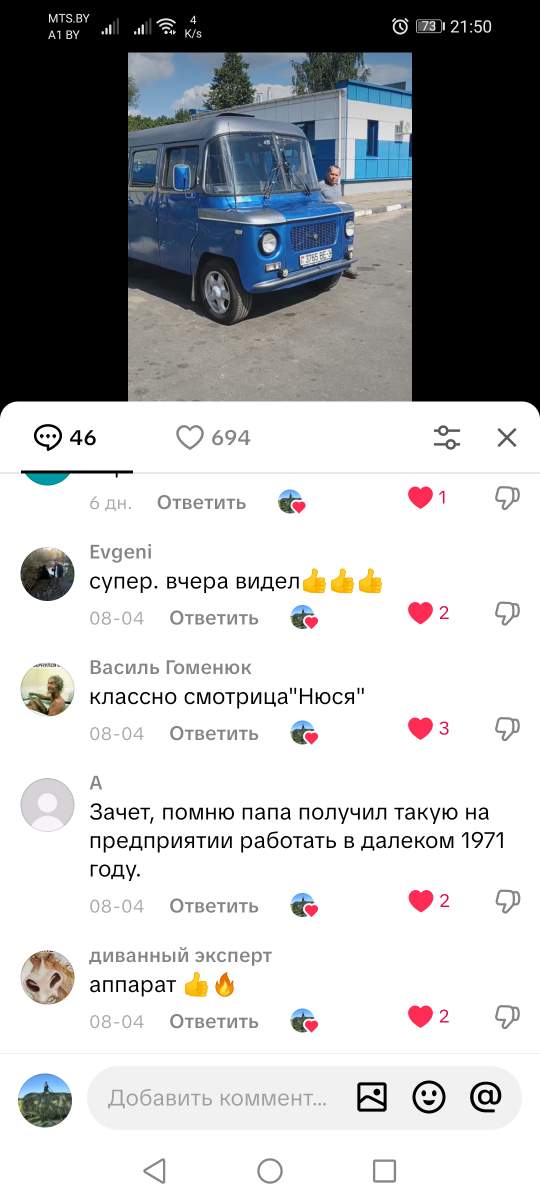

После поездки в Минск на нысе решил написать пару строк через неделю. Небольшой подсчёт по топлива показал не плохой результат. Средний расход газа вышел в районе 11.6 л на сотню, что не может не радовать. Да согласен я ехал в эконом режиме, как говорится по пенсионерски. Старался не превышать скорость больше сотни. Ехал по трассе около 90км/ч. При движении по городу Минску многие обращали внимание на машину и практически всегда показывали большой палец вверх. Некоторые объгоняли, снижали скорость и снимали на телефон. В тиктоке (я не знаю можно здесь добавить ссылку на тикток) много было коментов по поводу машины, как положительных так и иногда проскакивают отрицательные отзывы.
P. S. По поводу расхода топлива может и конечно сыграла роль свечей зажигания бриск сильвер которые были установлены не за долго до поездки.
Добавлено спустя 52 секунды:
Несколько скринов коментов из тиктока

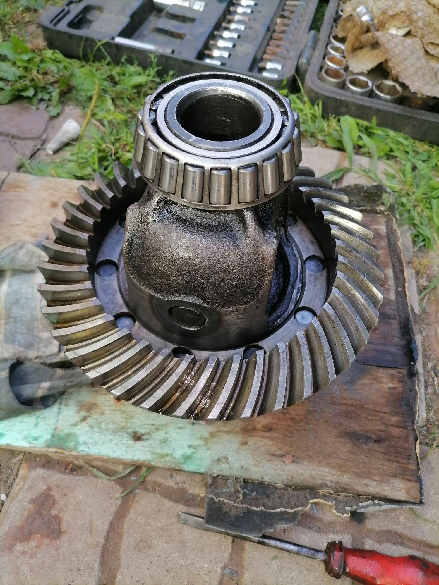

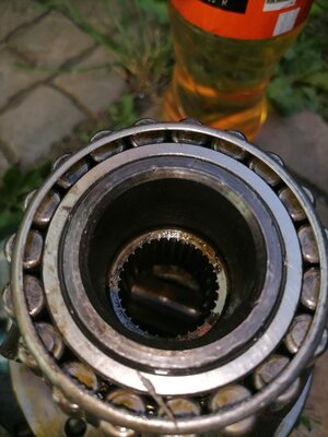

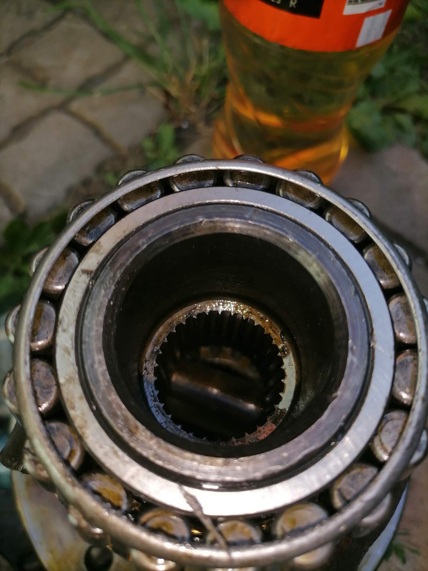

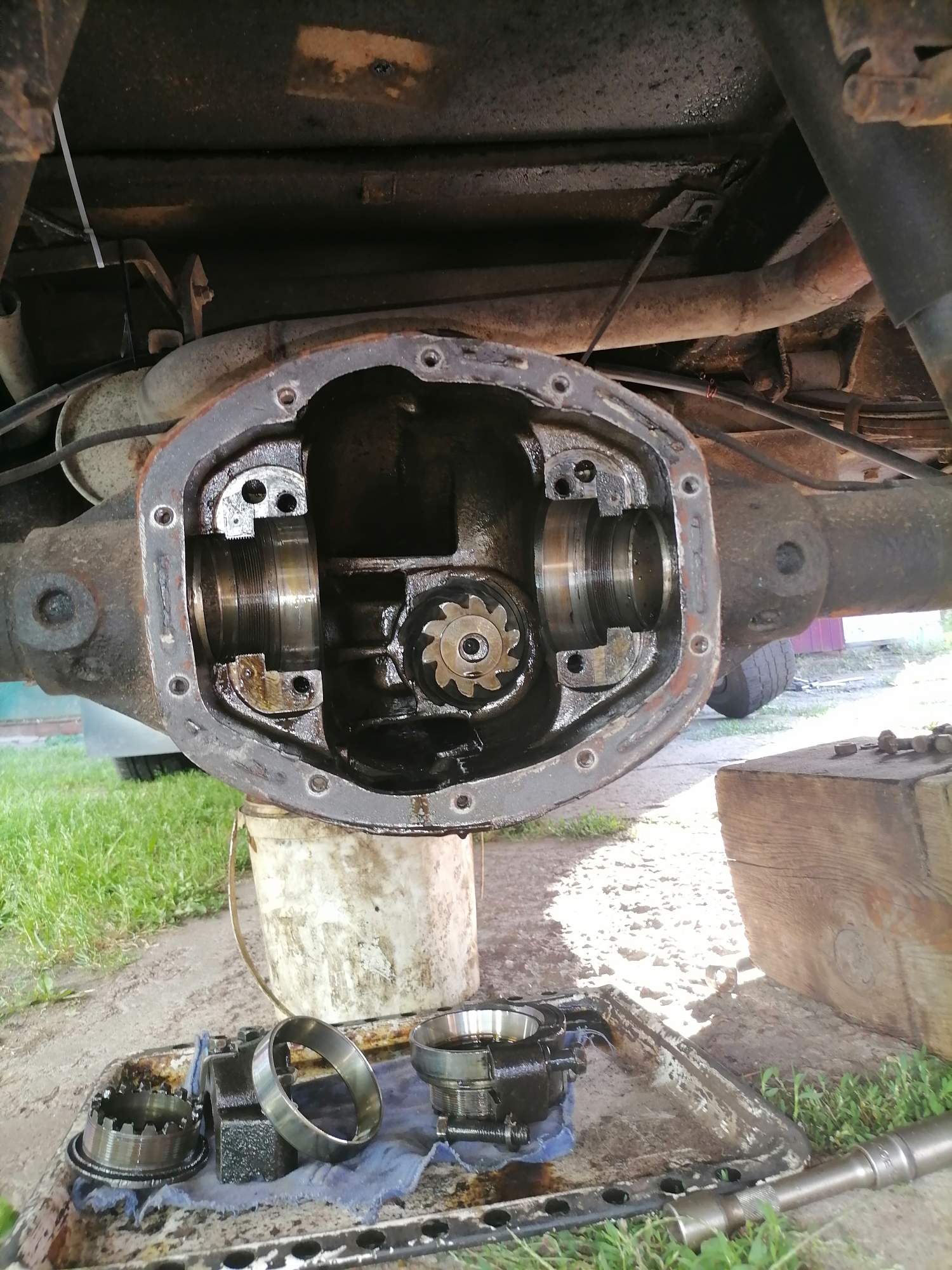

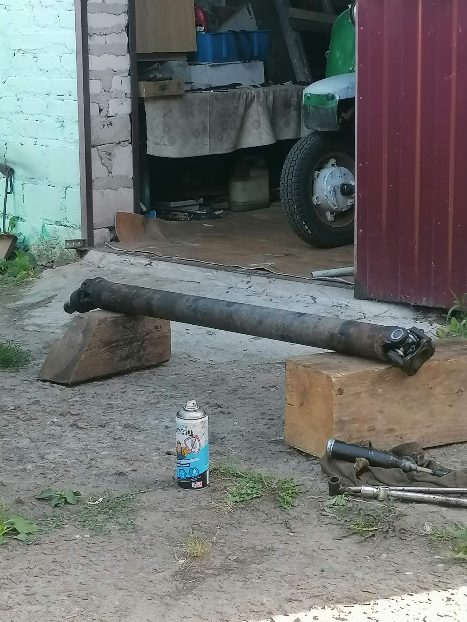

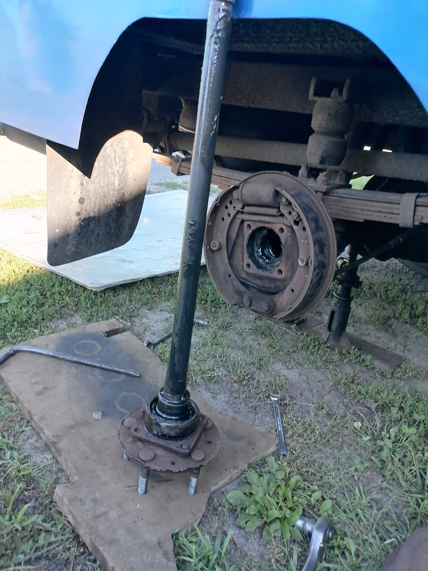

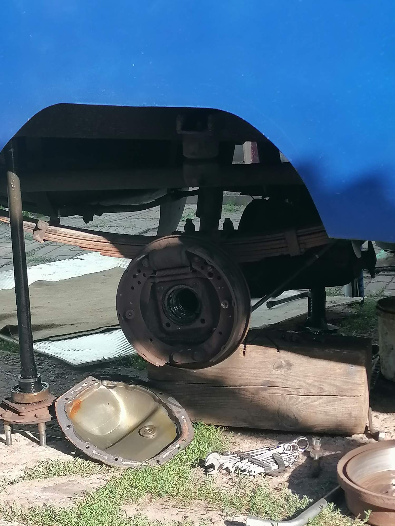

Я не знаю кто как проводит выходные, а мне не давала покоя стружка на полуоси, которую я случайно обнаружил когда снимал полуось чтобы проверить подшипник когда приехал из Климович от Петра. Правда я сейчас не собирался туда лезть, думал оставить на осень у меня отпуск в октябре. Но вот вчера в субботу что то пошло не так. Загнал во двор машину и разобрал задний мост для дефектовки. Большой плюс так называемого "чайковского" моста что его не нужно снимать с машины, вытянул полуоси и можно снимать дифиринциал. За одно поменял заднюю крестовину кардана. При осмотре было выявлено сильная выработка шлицов сателитов. Решил поменять дифиринциал в сборе. Только шестерни главной пары переставил свои. При регулировке дифа было не большое закусование шестерен в одном месте. Пришлось разбирать и менять полностью шестерни сателитов в свой родной корпус дифиренциала. Все прошло на отлично. Отрегулировал проехал все хорошо.
Вот так прошли мои выходные. Делал не спеша. Можно было в один вложиться.
Вот такая выработка

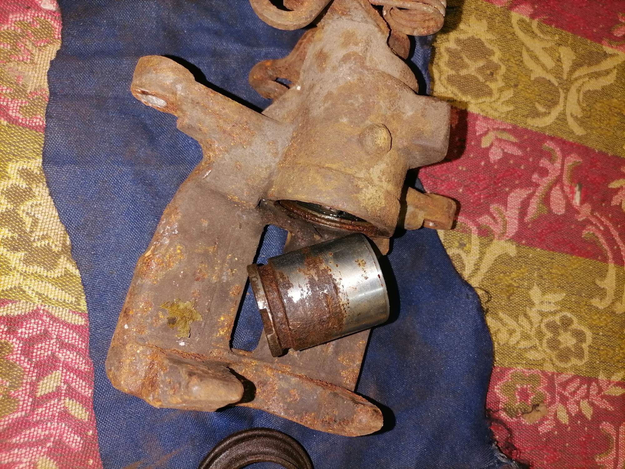

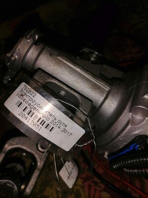

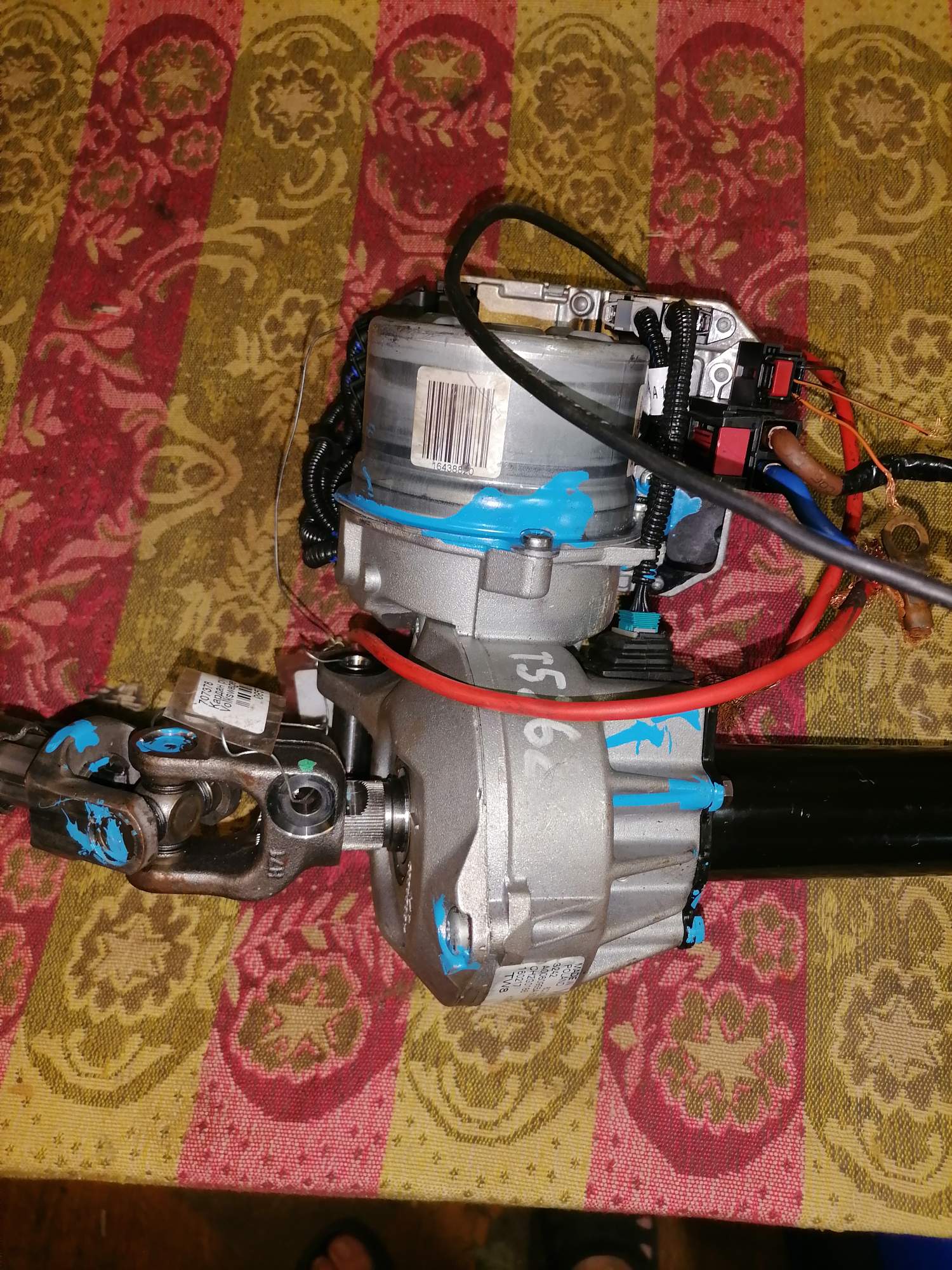

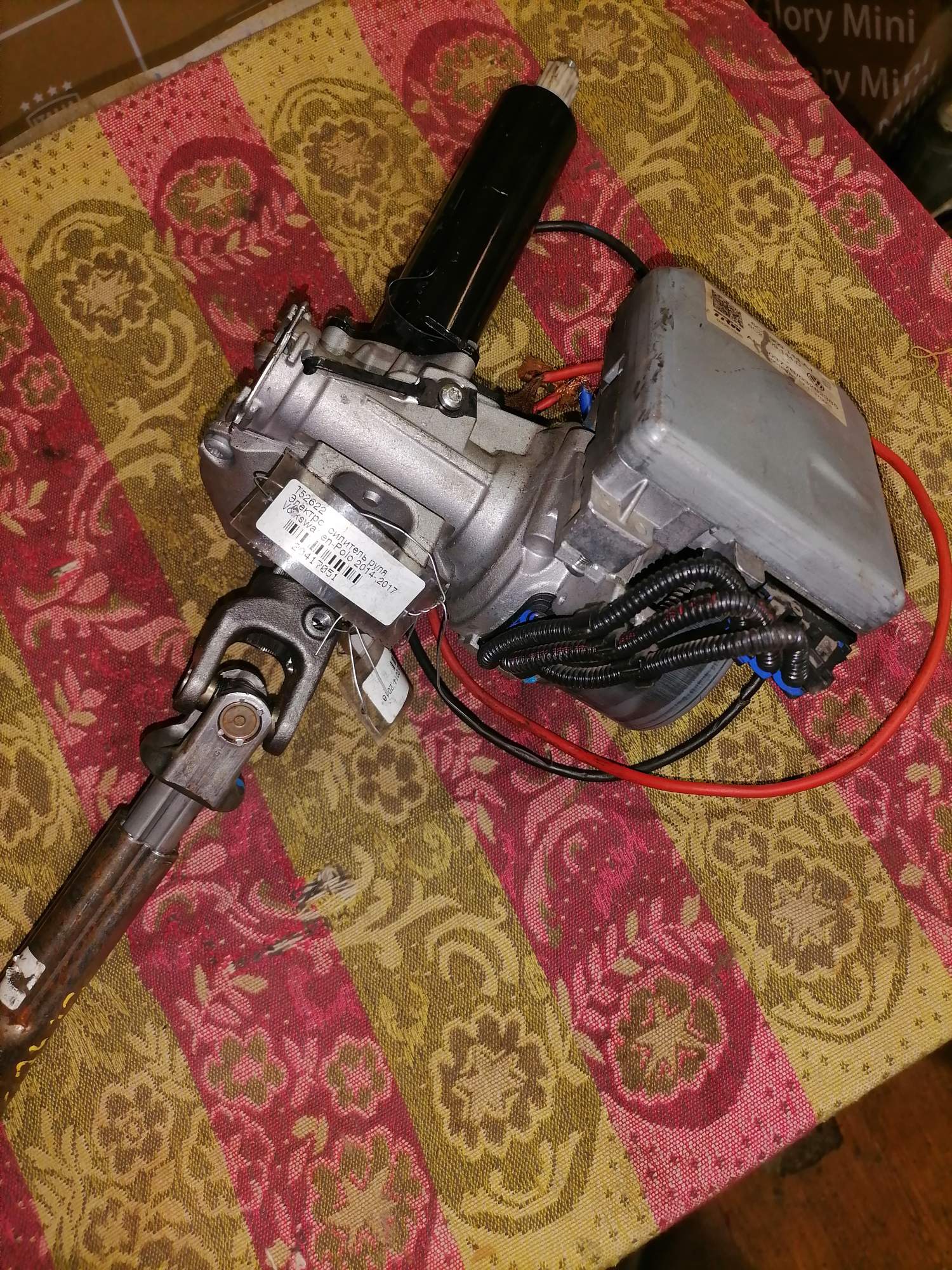

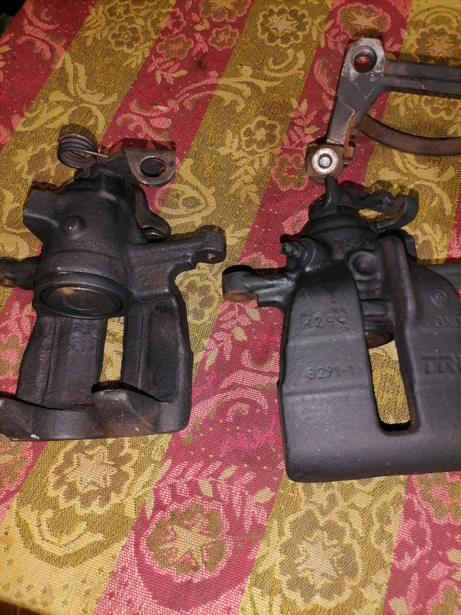

Появилась у меня гениальная идея(моя голова не даёт покоя рукам) , как думаете что из этого реально сделать на машине. Первая это дисковые тормоза на задний мост с тормозными задними суппортами фольксваген т5. Вторая идея это эур фольксваген поло 2017 года приобретеный мною в прошлые выходные.
Переборка суппорта

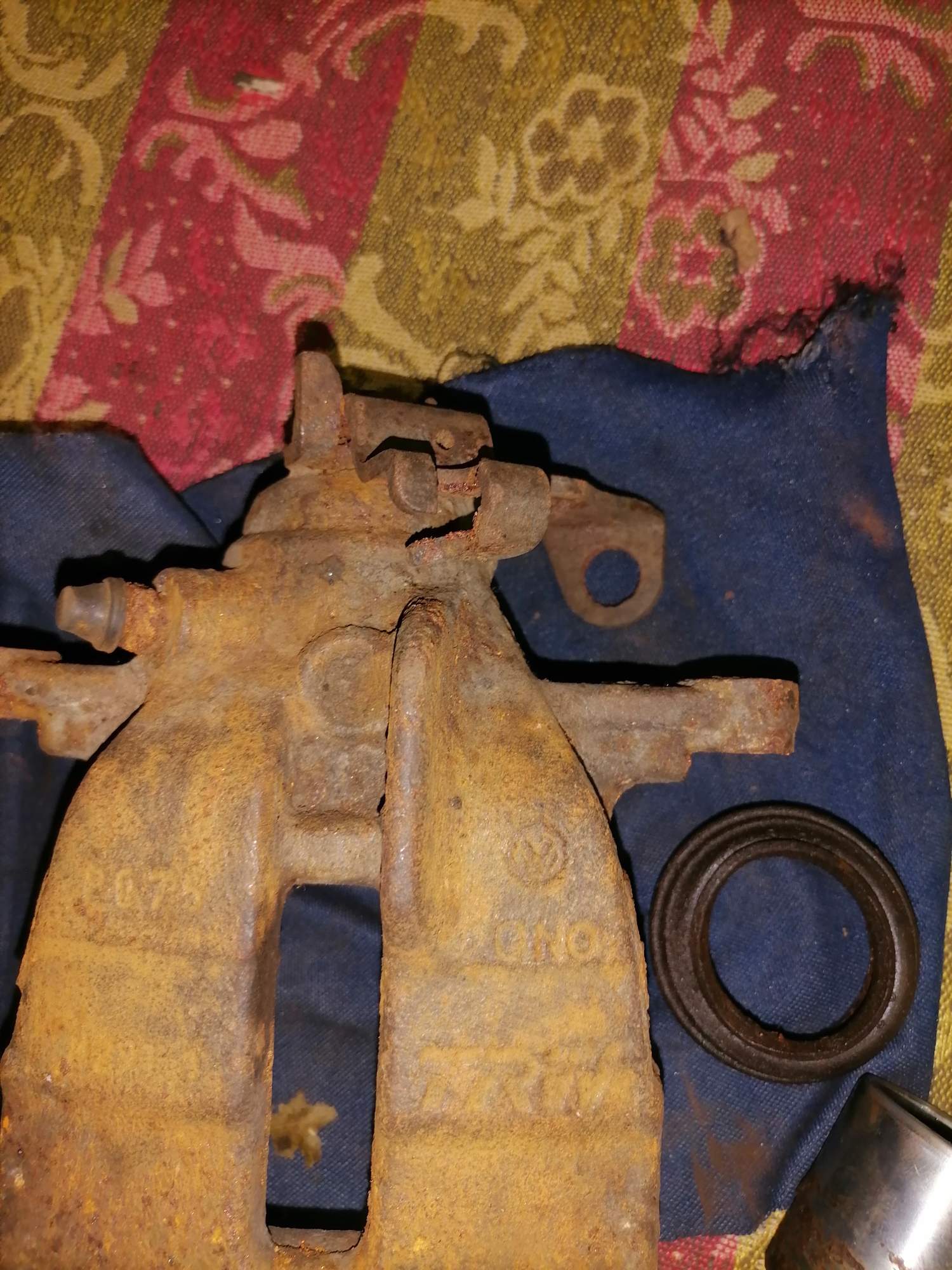

Добавлено спустя 1 минуту 17 секунд:
После переборки

Вот такой эур

Сообщение #71 vann4ous » 29.08.2025, 17:34
Суппорта есть смысл ставить, но тогда обязательно нужно регулировать тормозное усилие сзади. ЭУР по-моему смысла нет- руль конечно станет легче, но места для него мало и количество оборотов руля не поменяется

Сообщения: 187
С нами: 1 год 5 месяцев
Сообщение #72 sanek. 522 » 29.08.2025, 18:07
Я вот тоже думаю что нужно ставить регулятор усилия тормозов (наверное как-то так) на задний мост. Но сначала хочу так попробовать, все таки передние поршня в суппортах на 57мм,а задние на 41мм. Думаю что не сильно зад должен перетормаживать. А вот по поводу эур то руль у меня не очень легко крутится из-за широкой резины. Так вот думаю все таки попробовать внедрить этот инородный узел.
Сообщение #73 vagprofi » 17.09.2025, 18:11
У меня на Люблине стоят сзади суппорта от Т-5 и диски от УАЗа 294 мм по-моему, только колодки ставил от Дастера передние они отлично ставятся в скобу суппорта и на диске стоят лучше (они чуть уже чем у Т-5)
Без всяких регуляторов, тормозят равномерно, никуда не заносит.

Сегодня пришла долгожданная посылка для нюськи. Заказывал на вб, а шла она из Казахстана. Буду пробовать устанавливать. Ваши предложения что это может быть?

Саша, в твоей машине не было только солнечных батарей. Это же они????

Не не, чучуть не то направление. Но идея хорошая.
Сообщение #79 piatroc » 29.09.2025, 07:41
Только не говори, что это маленький ядерный реактор)))

Мне кажется, что ты говорил, что ЭУР у тебя лежит в гараже... тогда что же это?
