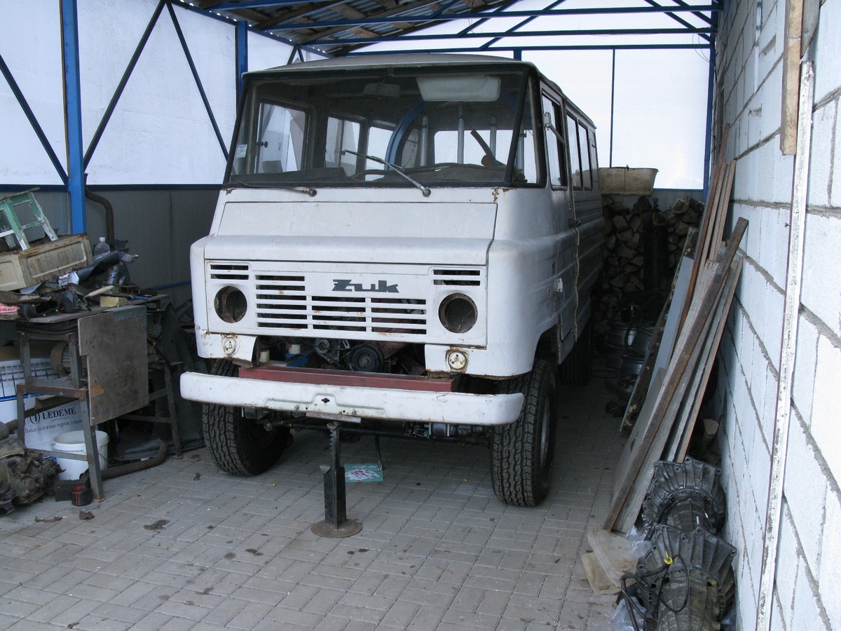

Решил параллельно с агрегатами и узлами, которые требуют внедрения или восстановления прикинуть общий "дизайн" и просто внешний вид автомобильчика. Перекатил его под навес задом, чтобы к морде был доступ получше, прикинул на какой высоте лепить бампер, чтобы он прикрывал крепления рессор хотя бы частично. Вот такой зверюга получается :eek: . Хочу сразу сделать крепление под лебедку, которая была куплена еще зимой. Очень большое желание спрятать ее под капот, чтобы не торчала снаружи. Купил радиатор от Т-4 длинный и маленький по высоте. Он как раз влазит в проем решетки и еще остается место под лебедку. :cyclop:

vagprofi, отличный проект! Мо-ло-дец!!! Особенно порадовало наличие нового железа по кузову.

vagprofi, бампер сильно выступает наружу?

Сообщение #69 vagprofi » 15.04.2014, 21:01
piatroc писал(а):vagprofi, бампер сильно выступает наружу?
Нет, не сильно, это просто прикидка, он не закреплен.\

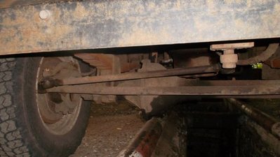

Вчера доделал карданчик рулевой, подогнал по размеру и сварил рулевой вал.
После этого выяснилась интересная ерунда. При повороте руля, рулевая тяга выворачивается вокруг своей оси на шарнирах наконечников. Делает это тяга, идущая непосредственно от рулевого редуктора под большим углом, нежели на патроле. Люфт на руле составляет около 60 градусов, что естественно меня не устраивает. Проанализировав конструкцию, пришел к выводу, что тягу надо крепить не к наконечнику, а непосредственно к поворотному кулаку, как сделано на УАЗе, через отдельную сошку, чтобы избежать выворачивание всей этой нежесткой патроловской конструкции.
Больше склоняюсь к варианту, как сделано на 452 УАЗе, т.е. рулевая тяга от редуктора идет не поперек машины, а вдоль.

Приветик! Я пробовал на своей машине и компоновку УАЗ 452, и УАЗ469. Так как на УАЗ452 не получается, из за того что у него тяга с рулевого на мост намного длиннее чем получается на наших авто. Кинематика такой конструкции также требует высоких точностей в плане расположения тяги с рулевого на мост. У меня сейчас всё как на УАЗ 469, тяга с рулевого на мост должна быть параллельна оси переднего моста при небольшой нагрузке, без нагрузки тяга имеет минимальный уклон в сторону рамы.

Сообщение #72 vagprofi » 21.04.2014, 19:49
морковкин1974, спасибо за совет, я уже тоже к этому пришел, как на 469-м должно быть нормально, но придется делать самопальную сошку и крепить к кулаку на верхнюю крышку и под гайку наконечника. Или пробовать притулить уазовскую сошку. В любом случае завтра сниму крышку верхнего шкворневого подшипника и сравню с уазовской посадочные размеры. Фотку спер на драйве, да простят меня правообладатели :smile: .
