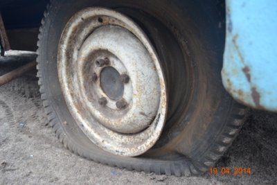

Вчера, пользуясь случаем нахождения на даче, вывесил Нысу на колодки и снял колеса чтобы пока она простаивает разобрать их, отдефектовать и отреставрировать (например для использования на Жуке). Возникла проблема с одной из шпилек на заднем правом колесе, крутилась вместе с гайкой и я не смог ее выкрутить ни отдельно ни со шпилькой... В следующий раз видимо придется распилить болгаркой гайку и высверливать шпильку.
Сообщение #30 Alex57 » 15.09.2014, 20:30
Про то,что шпильки обламываются, это я в курсе,такое бывает,но то,что шпилька провернулась в полуоси,это я первый раз слышу :eek: ,видимо она по размеру прослабленная или просто сырая.
Сообщение #31 vagprofi » 16.09.2014, 07:13
Alex57 писал(а):Про то,что шпильки обламываются, это я в курсе,такое бывает,но то,что шпилька провернулась в полуоси,это я первый раз слышу :eek: ,видимо она по размеру прослабленная или просто сырая.
Скорее всего была шпилька сломана и туда вперли какую-то самопальную. Я на свои ниссаномосты тоже шпильки брал какие-то нивовские вроде и на станке точил места посадочные под запрессовку.
Сообщение #32 Сусанин » 16.09.2014, 09:50
даже не знаю что сказать. Когда поднимали машину в селе, там стоял диск от волги, мы его сняли и поставили родной диск. Возможно там вообще гайки не было. Но закрутили тогда до упора. Сейчас откручиваю - идет туго, крутил крутил - ни гайка не выворачивается, ни шпилька с гайкой... хотя метку поставил, прокрутил, шпилька также крутиться... мне сейчас важно само колесо снять, поэтому чтобы не сильно париться, попробую болгаркой спилить гайку. Может еще болгаркой обточить шпильку с краю до квадрата или прямоугольника чтобы потом рожковым ключом ее попытаться выкрутить?
Сообщение #33 piatroc » 16.09.2014, 10:33
Сусанин писал(а):обточить шпильку с краю до квадрата или прямоугольника чтобы потом рожковым ключом ее попытаться выкрутить?
Сусанин, в Нысовском мосту, также как и в Волговском шпильки на вкручиваются, а вбиваются на шлицах с обратной стороны полуоси и фиксируются пластиной от выпадения. Здесь только выход срезать гайку. Ну а затем снимать полуось и вставлять шпильку на место.
Сообщение #34 Сусанин » 16.09.2014, 10:51
piatroc писал(а):Ну а затем снимать полуось и вставлять шпильку на место
что-то геморно очень... :biggrin:

вот посмотрел фото диска в объявлении о продажи этой Нысы. Не даром гайка откручена одна, а остальные закручены. :smile:

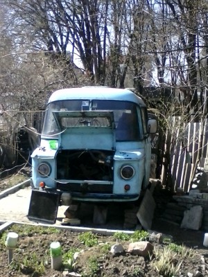

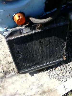

Сегодня наведавшись на дачу, немного поковырялся в Нысе. Аккуратненько подпилил неподатливую гайку и скрутил ее. Колесо снял.
Далее скрутил детали крепления радиатора и снял его. Также параллельно снял расширительный бачек. Остальное - только осмотр.
Несколько фото с поездки:
Сообщение #38 Сусанин » 14.04.2015, 12:39
Крыльчатку вентилятора открутил, но что-то не смог снять. В след раз стащу и взамен поставлю со своего Жука, она не ржавая.
Месяца полтора назад еще прикупил бензонасос ШААЗ с ГАЗ-51 для этой Нысы. Как доберусь в след раз, постараюсь его поставить. Кроме того решил, что понемногу буду скручивать какие-то комплектующие, делать их дефектовку, чистку, проверку работоспособности (для электро-потребителей) и ставить обратно. Судя по состоянию - практически все трубопроводы под замену (от долгого стояния все в дырках и трещинах). Обратил внимание, что специфические трубопроводы (верхний и нижний патрубок радиатора) "заколхожены" из подручных резиновых патрубков с другой техники (срощенные из разных патрубков через металлические трубы) - думаю пока так же буду колхозить, но из новых.
