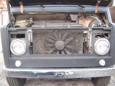

Про вентилятор и тоннель на родной радиатор, Хоть на польском но фотоматериал отличный
http://polskiedostawczaki.pl/wentylator-lub-tunel-chlodnicy-czyli-sposob-na-upaly/

вентилятор впереди не есть гуд. как минимум он перекрывает поток воздуха и как следствие чаще включается. гораздо перспективней ставить его за радиатором на выдув перед этим убрав родную мясорубку. датчик сделать не проблема. но вот зачем? я понимаю в джипах это делают, что б отключить когда в брод лезешь. а тут? разве что зимой ездить...радиатор в нюсе довольно маленький, включаться будет часто летом. единственный плюс в пробках да и на парковке когда приехал горячий будет дуть на двигатель... бензонасос... карбюратор. в принципе хорошо. но за радиатором. впереди все это як мертвому припарка

По поводу "припарки мертвому" с Валерием не согласен. Не хочется лезть в теорию о том, что КПД вентилятора работающего на нагнетание выше, чем кпд вентилятора работающего на всасывание.
И еще.
1. На старых автобусах ПАЗ, вагонной компоновки, единственный (!) вентилятор установлен впереди радиатора.
2. На УАЗ-3160 вентиляторов 2. Один с вискомуфтой установлен сзади радиатора, а один электровентилятор впереди.
3. На многих иномарках электровентиляторы установлены впереди. А если в автомобиле присутствует кондиционер, то электроветилятор также впереди радиатора.
Сомневаюсь, что инженеры, на заводах-изготовителях, настолько безграмотны, чтоб устанавливать бесполезные вентиляторы.
P.S. С удовольствием установил бы на своей Нюське вентилятор впереди радиатора, но место не позволяет. У меня установлен электровентилятор с "Соболя", "Волги", а он толстый и упирается в капот.

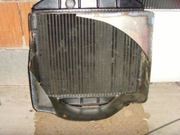

вот еще один из вариантов установки электро-вентилятора на радиатор увеличенного размера. (нашел на польском сайте)

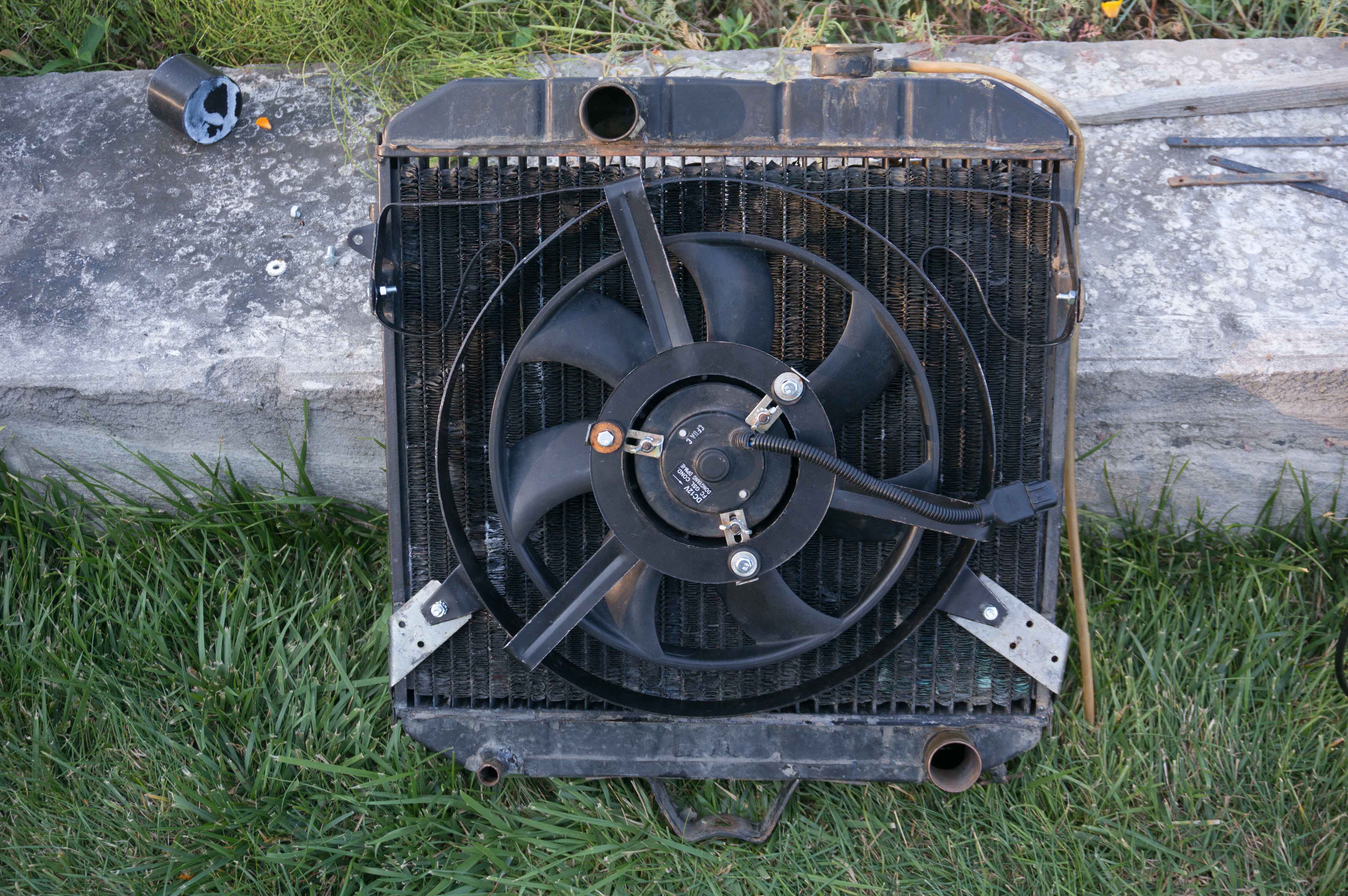

на свой газ с мотором S21 и радиатором тоже от Нисы поставил электровентилятор. причина- за сезон убил две крыльчатки и в итоге разрубил радиатор родной. под рукой был запасной нисовский его и поставил. он меньше родного. но стал. родной на двух опорах внизу этот на одной- но стал. в пот крышку радиарора пришлось поставить от камаза. я таких больших раньше не встречал. на ниссе когда то моей стояла от жигулей, а тут .. вентилятор какой то он кондиционера. маловат все таки, всего 300 мм в последствии оказалось что таки моловат в болоте. рамка на которую он стал от волги. доработки не большие, все с помощь. дрели и болгарки. на фото это не окончательный вариант. в итоге все сделал аккуратней и на болтовых соединениях. ибо рамка эта волговская разваливаться в местах сварки стала прям в руках. как будто они на клею ее собрали. причем плохом. датчик стоит в штатном волговском тройнике в нижнем патрубке ( на базаре нашел за пять минут). датчик включается на 86гр отключается на 82. как по мне - высоковато. говорят есть москвичевские датчики с более низкой температурой, но не нашел. в салоне тублер "автомат" "отключено" "включено принудительно" схема простая тублер реле датчик вентилятор. на дорогах проблем нет. в грязи- крыльчатка маленькая. заменю на большую. если б места поболе было- даже не думал бы поставил бы больше. но жиговские и волговские моторы вентиляторов не лезли. места мало но впереди ставить не стал- не по феншую.
Сообщение #36 Tarpanovod » 11.09.2014, 07:54
Валерий Остапенко писал(а):датчик включается на 86гр отключается на 82. как по мне - высоковато.
86 градусов -это на выходе из радиатора. А на входе будет больше 95. Я бы на вашем месте поставил датчик включения вентилятора на верхнем патрубке.
Это будет правильно -в связи с вашими запросами на температурный режим двигателя.

я согласен с вами. и изначально планировал поставить датчик как раз на входе в радиатор. но почему то у всех он стоит на входе в блок. то есть в самой холодной части. причем у всех машин которые используют электровентилятор. уазоводы тоже ставят ее на выходе из радиатора и таких машин много. вот устраню течь поддона ( надеюсь что поддона) и поставлю его вверху, на входе в радиатор. посмотрим что будет. подчекну в обычной езде температура редко поднимается выше 80 гр. но в болоте на пониженных передачах на ревущем моторе и почти без обдува до 95 поднялась пару раз. а сам вентилятор справляется плохо. он маловат
Сообщение #38 Tarpanovod » 11.09.2014, 14:18
При установке датчика в верхний патрубок ,можно поиграться с самими датчиками.
У вас сейчас стоит 87-82. Можно попробовать 92-87. Либо психануть и поставить 82-77 ,от Фиат Дукато.

Привет всем! Я, конечно в болото не лазил, на своей НЮСЕ поставил вентилятор от ТАВРИИ вместе с дифузором и датчиком от 41го МОСКВИЧА в верхнем патрубке. Думал, что только на зиму, но лето, довольно жаркое, показало, что этот маломерок со своей задачей справился на отлично. НИ пробки, ни перевалы с серпантинами, ни груз в 1,5 тонны ему нипочём ! По моему к вентилятору, который находится за радиатором, обязательно нужен дифузор, он ограничивает подсос воздуха из вне и тем самым обеспечивает больший обдув самих сот.
