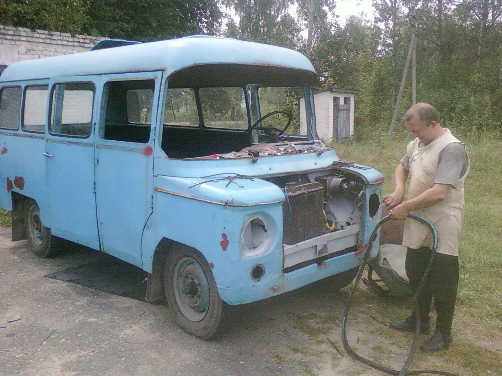

(фотки поправили добрые люди)Гараж был, но там небыло света, машина только там хранилась (ну и мелкие работы не требующие эл-ва) Метров через 200 у piatroc"a есть под легковышку гараж. Туда я постоянно (то своим ходом, то на шморке) катался и там возле гаража делал. Вот так собственно это и выглядело, и так каждый день в хорошую погоду или когда не занятСусанин писал(а):гараж был или все на улице делалось?

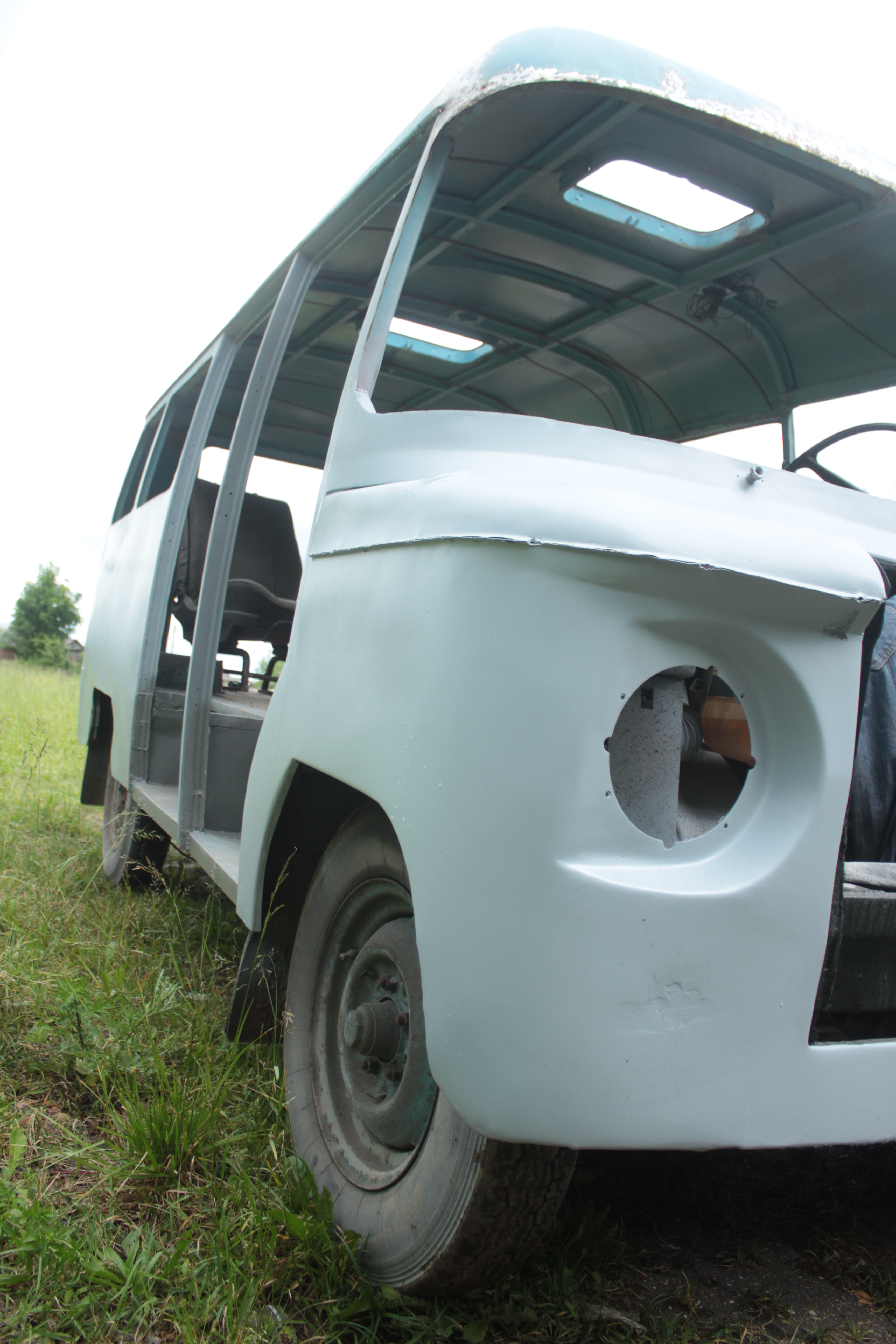

Сусанин, Утеплена простым нуском двп на который наклеен кусок шумоизоляции (никаких свойств она(шумоизоляция) не несёт просто остатки были и на авто фольгированной стороной придаёт немного эстетики). Дырка сделана для небольшой, но всё же продяжки воздуха через радиатор, т.к без нее машина при небольшом минусе и большой скорости наровит закипеть.Сусанин писал(а):Чем? Что за отверстие слева в утеплителе - для забора воздуха в воздушный фильтр?

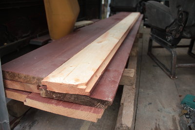

Доска - сосна, пролежала лет 5 из старых запасов тестя, поэтому сохнуть ей уже некуда было. Потом уже кой где на стыках рубанком кончики посбивал, а так без проблем. Прогрунтована простой грунтовкой ГФ, свои свойства она выполняет, хоть и по металу. Единственное что, можно со стороны улицы поверх бикором пройтись и все.vagprofi писал(а):Доску на пол какую использовал? Не усохла или не вспучилась через время? Чем пропитывал?
