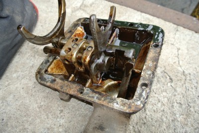

Сообщение #11 mihuil77 » 30.08.2016, 18:09
привет всем. нужна помощь советом. сегодня на заправке выехал, вкл 2 передачу и выкл уже не смог. не выкл и все тут. дергать сильно не стал боюсь че нить сломать. коробка родная 3 ст. прям из нее выходит рычаг переключения, не так как в мануале выше. :help: что делать? ну то что разбирать это точно, но подскажите что могло полететь?
Сообщение #12 KAE » 30.08.2016, 21:19
Не снимая КПП, снимите крышку коробки передач и скорее всего увидите, что из-за износа синхронизаторов у сухаря появилась возможность перекоситься и не дать возможности включить 3-ю передачу. Если это именно так, а не в самой крышке КПП, - снимайте КПП и перебирайте. Со мной такое было не раз. Удачи!

Сообщение #14 chigik64 » 31.08.2016, 04:50
В польских КПП из-за износа в шаре кулисы "проседает"конец поводка и он клинит механизм переключения.Этот дефект устраняется наплавлением полуавтомтом на одном из рычагов небольшой площадки и ремонтом шара кулисы.Такое у меня было на нескольких коробках.

Раскрыта но до конца не понята тайна черного ящика: снял крышку, фото ниже.
если я правильно понял поводок выскочил и сейчас вкл. 2 скорость, так?
Добавлено спустя 1 час 25 минут:
на видео посмотрите как гуляет поводок, так должно быть? и еще на улице +18 градусов а масло в коробке похоже по консистенции на кисель что ли, очень неохотно течет, менять или нет масло?

Сообщение #16 chigik64 » 31.08.2016, 16:54
Скокее всего в КПП залит НИГРОЛ и он очень вязок,наверное его лучше поменять,а слитый использовать для смзывания всех резьбвых соединений ,особенно"под машиной",он плохо смывается водой,поэтому раскрутится и через 20 лет.Поводок не должен так гулять,разбит шаровый узел.Без сварки и токарного станка реставрировать будет проблематично.Если есть время то этому узлу нужно уделить внимание и попробоватьего усовершенствоват.Методику ремонта мне надо вспомнить когда доберусь до крышки(прошло больше 14лет с последнего ремонта),а лучше поставить крышку с ГАЗ-69,предварительно перегнув рычаг,я езжу на таком,гораздо надежнее.

а почему в мануале по другому? это коробка у меня другая? или крышка?
Добавлено спустя 6 минут 52 секунды:
просто интересно как там этот поводок сидел с рождения??? :spy: там посредине поводка утолщение как шарик и выходит на улицу другой конец поводка, где то 10 см.
Добавлено спустя 1 минуту 40 секунд:
и еще вопрос, какое современное масло подойдет для коробки, если менять?
Сообщения: 119
Сообщение #18 chigik64 » 31.08.2016, 17:39
Это коробки более поздних выпусков,в мануале Победовская.Шар доженбыть определенного размнра(а он видимо выработался) и посредине шара есть отверстие в которое вставленна ось,а она входит в пазы во вставной стальной вставке в крышке,а шар ложится в седло этой вставки и не должен проваливатся,он поджимается пружиной сверху.Из-за того,что шар нагружен весом рычага переключения(вечно болтаюшимся в движении) он интенсивно снашывается.Я дорабатывал это место и ставил пружину компенсирующую вес рычага.К сожалению тогда процесс ремонта не фотографировал,я одним махом отремонтировал все крышки,что были у меня и сейчас они лежат у меня в запасе,а рабирать их как-то не хочется.

Надо поискать мануал со схемой моей коробки. Может кто подскажет? А то поводок болтается сильно, а как он был на новой- не знаю. Хотя когда покупал Нюсю, рычаг переключения очень сильно люфтил, и до сих пор ездил , приспособился, а по первой ну не мог вкл.первую скорость.
Сообщения: 119
Сообщение #20 chigik64 » 31.08.2016, 18:32
Коробки отличаются только крышками и возможно подшипником между первичным и вторичным валом.Масло лучше заливать густое.НИГРОЛ лучше всего .У меня залито ТАП-15 и оно подтекает по оси блочки,посоянно под машиной маслянное пятно.Я придумал как ее загерметизировать но не доходят руки воплотить идею.
