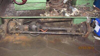

передний мост от Ниссан Патрол К160

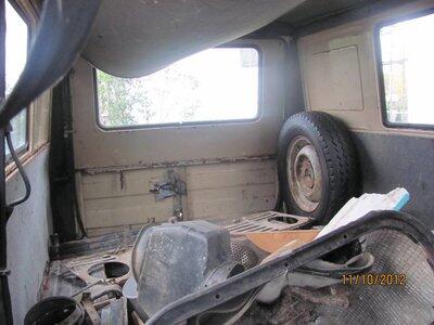

вид кабины со стороны пассажира
вид салона изнутри при покупке

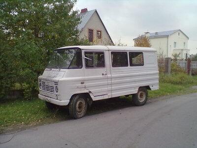

внешний вид снаружи

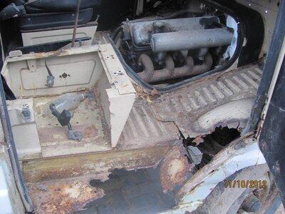

Деревянный пол в грузовом отсеке поднят, вот как выглядит салон без пола. Вид боковин кузова изнутри, коррозия сделала свое дело.
