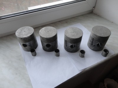

Разница в оригинальных поршнях и поршнях от ГАЗ-51, наиболее часто используемые при замене:
Поршни ГАЗ-51 (3 маслосъемных кольца):
Поршни Zuk S21 (4 маслосъемных кольца):
Сообщение #2 piatroc » 16.03.2015, 21:27

добавил фото родных поршней.

мои поршни, из постов выше я понял, что они от газ-51, обратите внимание на кольца особенно на второе оно собрано из трех. Поискать родные газоновские?
Добавлено спустя 5 минут 59 секунд:
кстати диаметр поршей 83,0
