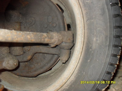

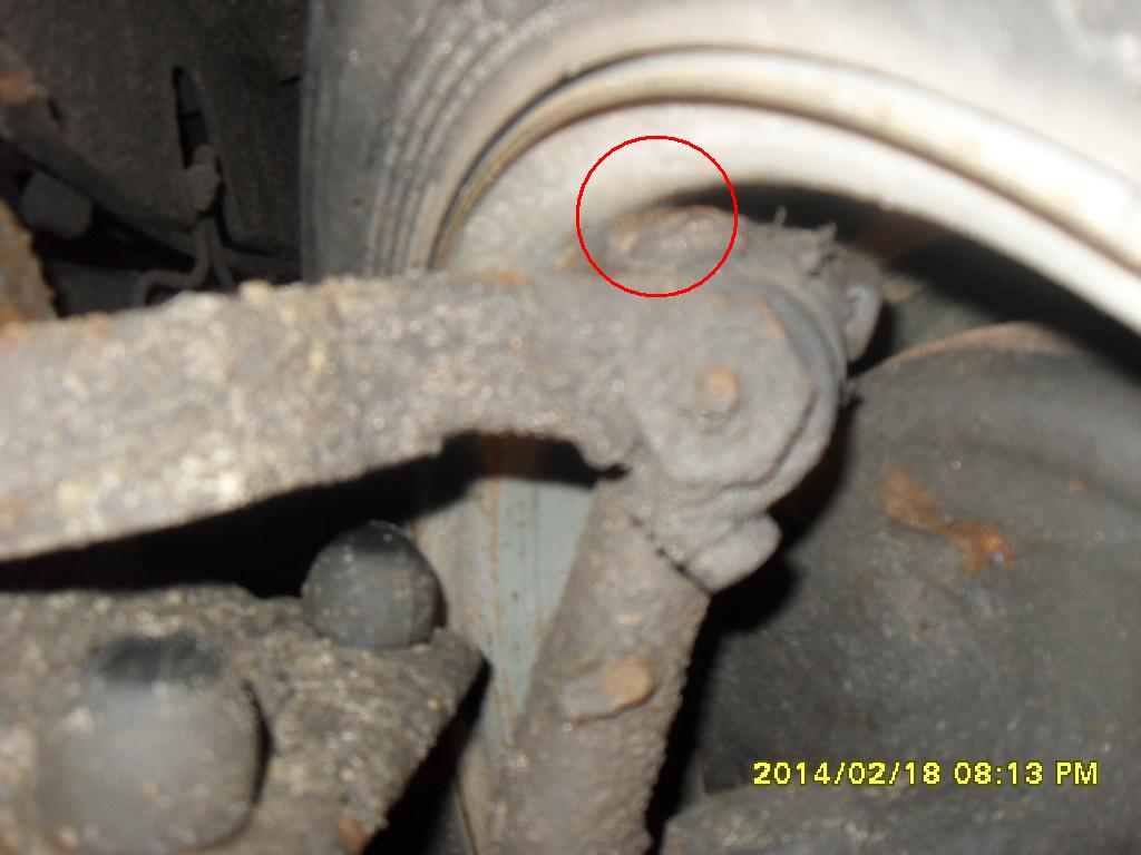

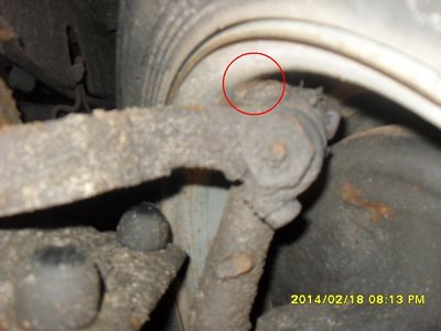

В идеале диски от Соболя R16 впереди нужно ставить с проставками, но при отсутствии последних реально установить и без них.Без доработок диск немного задевает за верхнюю часть поворотного кулака,в том месте где находится фиксирующий болт развала.За наконечник рулевой тяги диск не задевает,там зазор приличный.Когда в декабре неожиданно пришла зима :biggrin: и мне пришлось впервые ставить эти колеса,естественно никаких проставок у меня не было и было принято решение подточить поворотный кулак.Сняв сверху 2-3 мм диск встал на место,свободно крутился,но тут возникла еще одна проблема,колеса до упора не выворачивались они начали упираться в верхний рычаг.Машина стала совсем не поворотливая,но после установки проставок, сделанных из старых барабанов все встало на свои места,колеса и крутятся и поворачиваются.
Красным кругом выделено то место, где диск упирался и пришлось подточить
От диска до наконечника расстояние приличное

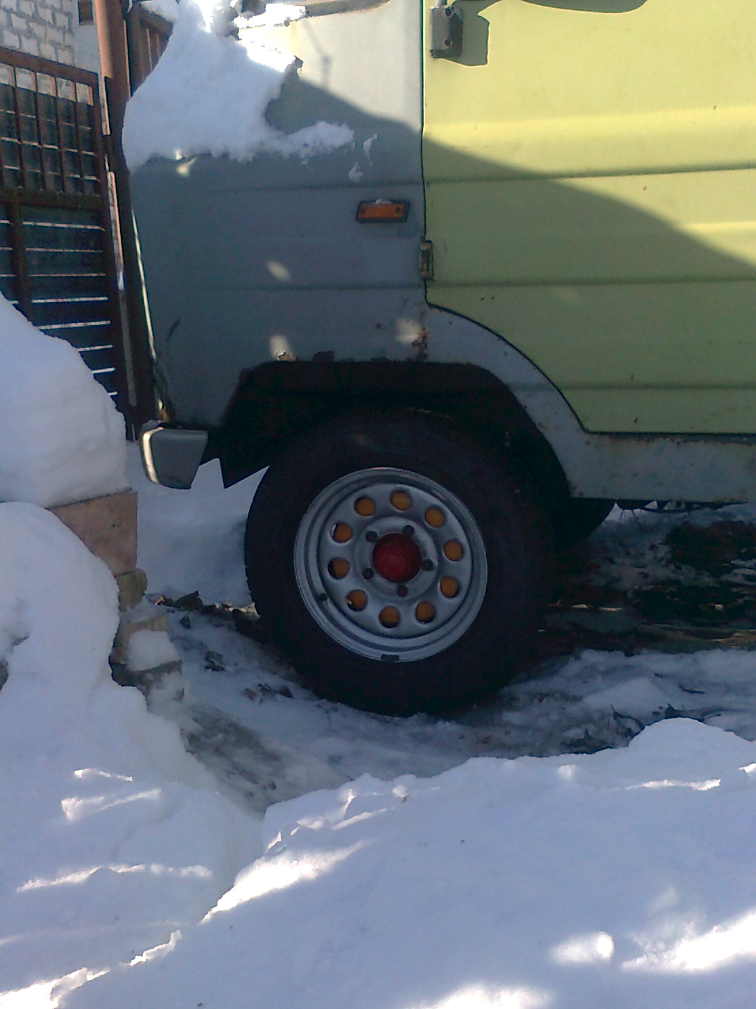

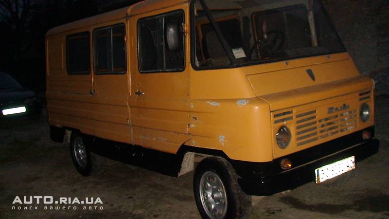

приметил фото ЖУКа на дисках от Сузуки Гранд Витары старой... Фото из объявления о продаже и почему то ночью... :smile:

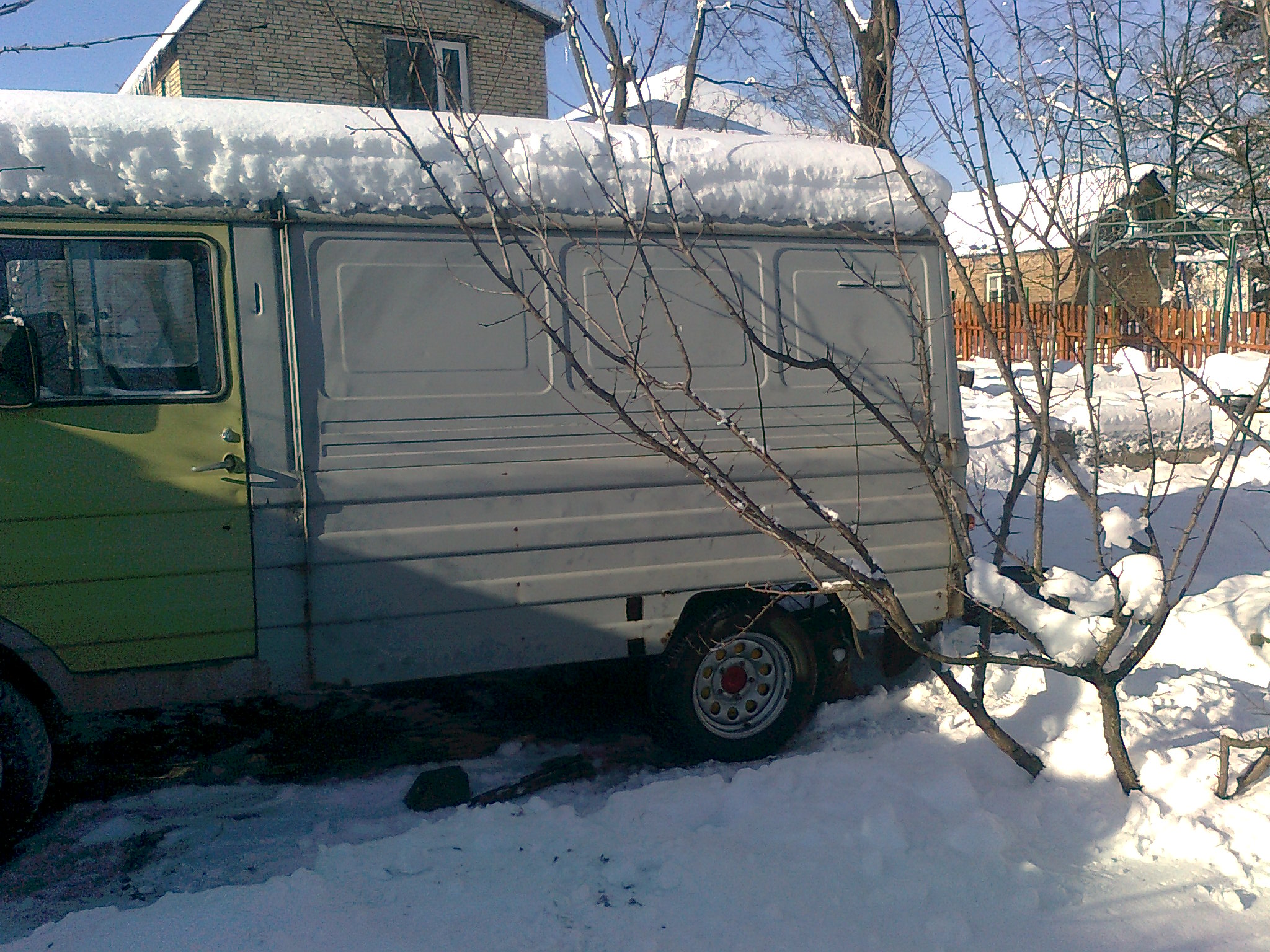

еще диски белые от Сузуки Самурай
