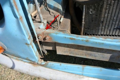

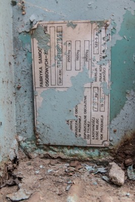

можно как то исправить если планка на которой номер кузова дала трещину?

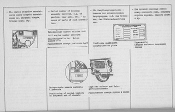

Расположение номера двигателя, кузова и шасси автомобиля Nysa, см. во вложении.
Можно увидеть место трещины на планке?

mihuil77 писал(а):если планка на которой номер кузова дала трещину?
Эта?
Если она держится то лезть не стоит, а если вообще критично, то лучше проконсультироваться с гаишниками.

piatroc писал(а):Эта?
нет.под капотом тонкая планка на ней номер. фото завтра. но там конкретная трещина.
Сообщение #6 mihuil77 » 20.09.2015, 20:44
с правой по ходу стороны. При осмотре инспектор долго кряхтел пока смотрел на все это. :cyclop:

Сообщение #7 piatroc » 20.09.2015, 20:58
mihuil77, если машина уже переоформлена, то однозначно заварить, подшпаклевать, закрасить и все будет гуд.
