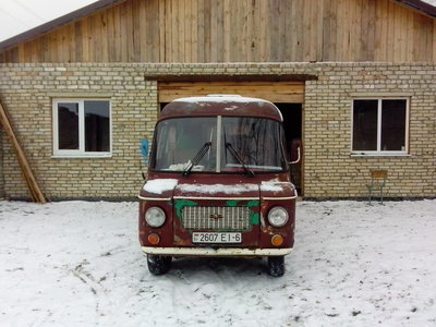

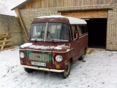

Сообщение #119 piatroc » 10.05.2016, 21:16
Всем привет! На улице весна
А что же с Нысой? Зимовала она в теплом гараже, поэтому для кузова это хорошо, а вот тормоза немного подзакисли, да и карбюратор начал сочиться, в общем потихоньку будем доводить до рабочего состояния.
Что планируется в этом году: поставить родной мост, заменить подвесной, скорее всего перейти на однокамерный Жиков, ну и постепенная работа с кузовом. Как то так
Сообщения: 1590
Сообщение #120 piatroc » 12.11.2016, 22:16
Давненько не писал в своей теме. Лето проскочило, как будто его и не было. Из работ, был поставлен 151 карбюратор, с интересной системой заводки (пока не плеснешь бензина в сам карб, фиг заведешься), поставил новый глушитель (родной) да в общем то и все.
Сейчас машина, вместе с Колиной Нысой отправилась на зимовку в его гараж.
