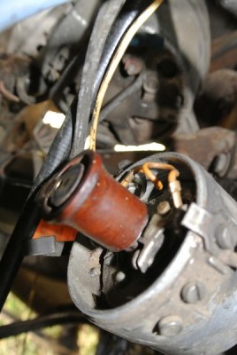

У меня на движке стоит трамблер оригинал, с боковыми выводами на крышке. Этот вопрос вылез после возни с карбюратором, на котором был заглушен штуцер под вакуумный регулятор опережения зажигания. Обсмотрел его (трамблер) со всех сторон и не нашел ни вакуумного регулятора ни конденсатора :eek: Зачем то сняли? Можно поставить с другого?

mihuil77, Фото в студию ( без крышки ) . Может уже какая переделка на бесконтактную систему зажигания ,но вакуум корректор должен быть.

Сообщение #3 mihuil77 » 26.10.2015, 09:07
бесконтактной точно нет, фото обязательно сделаю...

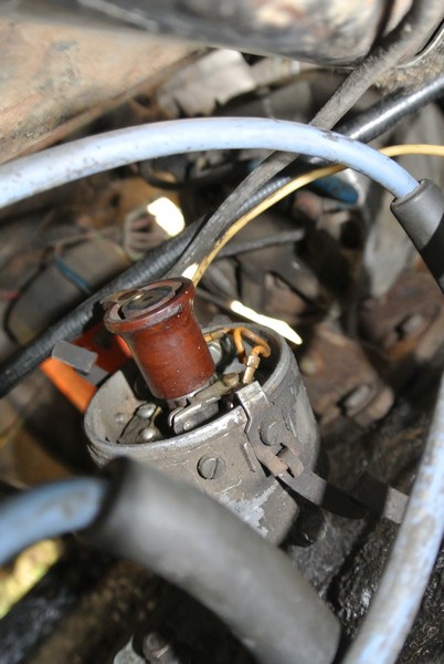

мож плохо видно фоткал ночью и вот что получилось
С нами: 9 лет 7 месяцев
Сообщение #4 Олег N » 26.10.2015, 21:10
mihuil77, Сделай фото без крышки

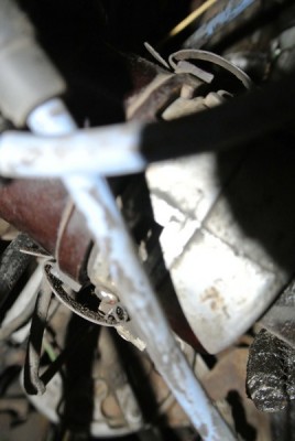

Сообщение #5 mihuil77 » 26.10.2015, 21:37
Олег N писал(а):Сделай фото без крышки
Надо днем попробовать, если даже со снятой крышкой, то только с такого же ракурса смогу подлезть. Завтра утром, думаю успею
Добавлено спустя 11 часов 47 минут:
вот трамблселфи...
Сообщение #6 Олег N » 27.10.2015, 22:40
mihuil77, Внутри вроде ничего не переделано . Не знаю как он работает без конденсатора , он должен быть прикручен к той стороне которая на фото не просматривается . Прикрутить, какой нибудь (Волга ,Жигули , итд конденсатор) не проблема. Вакуум корректор прикручивается там, где на последнем фото высоковольтный провод прикрывает трамблер .Подобрать, что станет без подпилить сложно. Волговский точно не подойдет. Без вакуум корректора машина едет. У меня на днях патрубок вакуум корректора прилип в выпускному и прогорел , соответственно вакуум коррекция не работала . В езде я разницу не заметил

ЛЮДИ-И-И!!! Я нашел конденсатор, где бы вы думали? На трамблере! На фото выше он какой то большой, а у меня в половину меньше и никак не просматривался со стороны салона. Увидел только тогда когда снял трамбл и вытащил на свет. Я вас всех ввел в заблуждение, извините :oops: :cry: А на счет вакуумного регулятора - его действительно небыло. Сегодня купил вакуумный 2101 и после подгонки установил его. Самое тяжелое было перегнуть тягу как надо. Теперь сидит как родной,а еще надо шлангочку купить. Вот только не пробовал двиг запускать.
