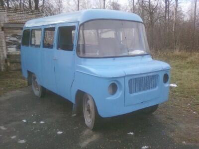

Доска была 4см вроде, скрепляли к заранее приваренной проф трубе болтами (тут уж как кому угодно будет)
Продолжим. Подготовку я всю за не имением света в гараже где стояла Ныса, проводил возле гаража Петра, а он низкий (гараж в смысле и туда не заехать) поэтому я был заложник погоды. Старое покрытие было счищено все лепестковыми дисками (работать ими, конечно не правильно т.к. они подгрызают метал будь здоров и плоскость тяжело вывести) плюс ко всему можно перегреть металл. но на тот момент про про диски clean and strip я ещё не знал(да и удовольствие не из дешевых.
Может интересно будет.Потом травим, грунтим, трем, шпатлюем, трём и так до бесконечности и до видимого результата, конечно. Но без фанатизма. Окраску мы с Piatroc делали у знакомого в гараже " а-ля марярка" Чуть ноги не переломали себе. Но это все лирика, фоты всё-же интереснее. Если кому интересно краска была Mipa акрил 525 цвет вроде.
Piatroc валит пескоструем проблемные места
Основной материал был Novol. по сути на тот момент цена-качество.
уже типо на покраску, а вернее сушку т.к. погода была полное г....
Piatroc валит проемы, ну и дусту там было)))
3 часа ночи.. можно идти спать. Вроде блестит немного. довольные ушли домой.

Мишаня, уплотнители родные, собранные из трёх комплектов. Резинки тоже не ахти, но есть один момент. Смысл в том, что все резинки мною посажены на полиуретановый гермет для стекол. Работа эта нудная и долгая, забить во все щели герметик, но результат стоит того. Не буду скрывать, что и у меня резинки после этой операции местами подтекают. Думаю, что стоит повторить с герметиком. Только сразу скажу что пойдёт его не мало. если нужно резинку сделать мягче, то кипяточек в помощь, но только если без герметика. Слышал ещё такую вещь ( но не проверял, все из области слухов) что вымачивают резинки в глицерине.

Привет всем. Наступает зима (хоть и не очень наступает у нас, но это меня лично не расстраивает) Так вот. Как только ЛКМ подсох, я приступил к работам связанными с установкой стекол и потолка. На потолок небольшими кусками я приклеил виброизоляцию Виброфильтр М2 всю шумку брал фирмы STP. на автомобиле использовал следующие шумоизоляционные материалы : Виброфильтр, Бимаст Бомб, Акцент, Сплен 3004 и сплен на битумной основе. И так
виброфильтр, желательно было приклеить поверх войлок, чтобы минимизировать конденсат... но как всегда.
Потолок мне шили под заказ в Минске, материал также заказывал у них. Сшили по образцам старого потолка на 5+. Никаких новых отверстий и пересверливаний делать не пришлось, стало четко. Производитель самого кожзама мне не известен, но очень качественный материал. Т.к стекла ставятся поверх потолка, потолком и занялся.
Фото фрагментарные, тут уж извиняйте
Обратите внимание на помощников при приклейке, держать не нужно
Купил в канцелярском магазине пригоршню не знаю как их обозвать "черненьких штук для скрепления бумаги наверной"
С потолком помучился не один день т.к делал его один. И ставим стекла пока не выгнали из гаража в котором красились (время было ограничено)
вот такими нас попросили освободить гараж
На улице ноябрь дождь и все дела. Как же я мечтал в то время хоть о малюсеньком, СУХОМ своем "гаражеке". После пару деньков в текущем гараже, я начал дико нервничать и все таки уломал тестя попробовать "впихнуть" в его низенький гараж Ныску. Спущеные катки на 15 и пару емких дядек в салон мы миллиметрами от снятых люков пролезли. как будем выезжать обратно, меня на тот момент не волновало. Главное на Нысу не капает.
Теперь у меня была впереди зима и я мог иногда замерзая, работать. Двери, торпедо, пол на границе были обесшумлены виброфильтром + сплен (на дверях сильно отрываться не стоит, думайте о петлях). Колесные арки и все к моторному отсеку, капот внутренний - Бимаст Бомб + Акцент + кой где сплен. Строительный фен и валик для укатки всего добра очень желательно иметь дабы исключить пузыри. Феном греем и клеим, меряет и греем, режем - меряем и так далее :smile: И знаете что обидно... что нет фоток у меня этого процесса, чото непофотал :sad:
