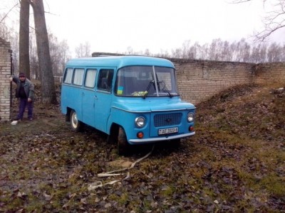

А тем не менее история не заканчивается... дождливый сентябрь, число этак 5 сентября. По работе нужно было съездить в областной центр. Утро. Встал по раньше, думаю...поеду на вокзал, там машину поставлю и на поезде в Могилёв (обл. центр). Вышел. Зябко, холодно, дождливо... думаю, да ну его на дизеле "труситься" 3.5 часа (21 век вроде, а 120 км нужно на поезде 3.5 часа ехать). Заехал на заправку, забрал документы и полетел.
Спокойно, не спеша 2 часа и я уже стою в кабинете ожидаю своей очереди по работе. Еще 30 минут и я уже в Нысе и довольный, что все дела решил и пол дня не потерял завожу мотор и выдвигаюсь к себе в город обратно.
Есть один участок дороги на котором выезжая из населенного пункта крутой спуск, и на спуске установлена камера скорости (чтоб бабосов заработать побольше) Дорога мною изьежена десятки раз, поэтому, как всегда, машину на спуске держу на передаче и не парясь, и не притормаживая проезжаю этот участок на своих разрешенных 65-70 км\ч. Отлично с горки съехали, еще только 10 утра, до дома 90 примерно км. Красота. Начинаю разгоняться ..... и БАБАХ-ДЫЖЬ-ТЫЦТАРАРАХ в моторе что есть мочи, прям авто подскочило...затроила... но не заглохла.. :fie:
300 метров проехал с ляпаньем до заправки (благо была прямо под боком) Вышел, подышал воздухом, купил кофею. Пью кофе и думаю, лезть в мотор, что там сча смотреть.. все равно дальше клапанной крышки ничего не увижу да и в чистом во всем, да и погода .Визуально все в норме. Пробую заводить, завелась без проблем, троит. Уровень и цвет масла в норме.
Думаю ну его нах*р, звоню домой, прошу отца чтоб выезжал мне на встречу, говорю:
- буду ехать пока кулак дружбы не покажет, что т сразу подумалось, что беда в самом цилиндре.
....И медленно, мигая аварийкой я пошуршал в сторону дома. В первых 5 км примерно, внутри что то доломало и докрошило и наступила приятная работа троящего мотора. Встретился я с отцом примерно за 25 км. от дома (не шибко, видимо он спешил лететь :smile: :smile: )
Добрался я своим ходом и почти с 25 литрами расхода топлива на этот 90 километровый участок, завел мотор в течении месяца пару раз немного проехал даже, но мотор уже чихал-пыхал и своим ходом в гараж не захотел забраться и заводиться потом тоже. Примерно до ноября Ныса простояла возле дома, а когда появилась возможность, решили на зиму затянуть, хоть и не достроенную, но все же мастерскую.

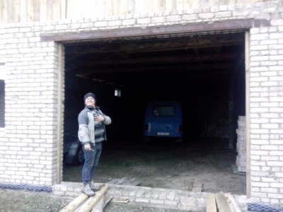

На этом уставшие и довольные, заколотили ворота и пошли домой :smile: Дефектовка мотора покажет все
Сообщение #69 vagprofi » 21.01.2016, 11:33
Неслабый гаражик! Коля, так ты андорию забрал тогда у мужиков или нет?

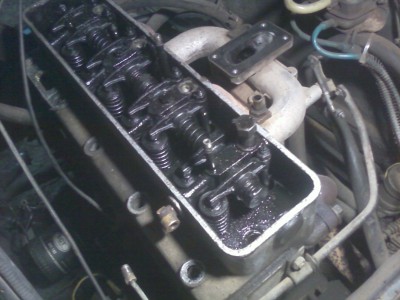

Автомобиль поставил и только пару дней тому смог поднять голову. А там... в 4-ом цилиндре,остатки (наверное правильно сказать) поршня.
Получается у меня оторвало поршень в 4-ом цилиндре и прибило его в самой В.М.Т. И потихоньку крошило его шатуном. Но самое интересное что раскрошило так, что от поршня осталось только одно дно. И мотор бы и работал дальше :smile: но дно упало в цилиндр на ребро и заклинило шатуном. Вот такая история. Да что рассказывать. Лучше фотки запилить этого события.
Снимаем голову
Не монтаж и не постановка, а как есть
Дно поршня, все что осталось
Как-то так.
Мотор уже сейчас достали из автомобиля, след этап это капремонт двигателя на замену. До весны, надеюсь, что будет результат :smile:

А что с зеркалом в цилиндре? Задиры глубокие?

Сообщение #73 Ммиколла » 21.01.2016, 13:57
лексс писал(а):А что с зеркалом в цилиндре? Задиры глубокие?
Да, канавы что нужно. Железяка пойдет в металл. Или памятник сделаю мотору S21 :biggrin:
Сообщение #74 KAE » 21.01.2016, 21:11
Вставлю 5 копеек.
Если в двигателе было нормальное давление масла, значит втулки распределительного вала в хорошем состоянии. Не стал бы сдавать блок в металлолом. Эти блоки прекрасно гильзуются и опосля ходят хорошо. Велика вероятность того, что может быть деформирован коленчатый вал. ГБЦ однозначно не попала в список пострадавших. Обрыв поршней на S-21 встречал неоднократно. Блоки ремонтировали и ездили дальше. Это всего лишь мое мнение. Врач сказал в морг - значит в морг. :smile:

Ммиколла писал(а):Получается у меня оторвало поршень в 4-ом цилиндре и прибило его в самой В.М.Т.
Ммиколла, поршневая стояла оригинальная или газоновская?
Сообщение #77 piatroc » 21.01.2016, 23:17
Renap, поршневая оригинал 81,88
Сообщение #78 Renap » 22.01.2016, 13:57
piatroc писал(а):Renap, поршневая оригинал 81,88
piatroc, ясно. Я так понял Ммиколла решение уже принял, не ремонт а замена S-21. Просто хотел поинтересоваться причиной или следствием случившегося, если конечно известно.

Сообщение #79 Ммиколла » 24.01.2016, 09:45
Renap писал(а):Я так понял Ммиколла решение уже принял, не ремонт а замена S-21
Добрый день. Решение я принял о замене на другой S21 по причине того, что я имею св наличии несколько этих моторов. И один из них в очень хорошем и оригинальном состоянии, но "капиталку" Я на нем буду производить. Второй момент, что затраты на транспортные расходы и затраты с ремонтом могут составить даже большую часть, нежели поиск на просторах интернета S21. Моторов этих встречается еще определённое кол-во. Но дабы не губить железяку и она может кому нужна на опыты или для проекта восстановления.... Отдам даром с большим удовольствием и от чистого сердца.
Renap писал(а):Просто хотел поинтересоваться причиной или следствием случившегося, если конечно известно.
В смысле почему поломка произошла?? Кто его знает. Наверное совокупность всех ситуаций. И поездки в горы, и дальние дистанции. Одним словом нагрузки были.
Сообщение #80 Renap » 24.01.2016, 20:46
Ммиколла писал(а):И поездки в горы, и дальние дистанции. Одним словом нагрузки были.
Вот этим моментом и хотел поинтересоваться. От старости само собой разумеется могло произойти, но если все было Ок, что то должно было все равно предшествовать обрыву поршня или причина была. Накануне поездки до 5 сентября или чуть ранее, перевозили ли тяжелые грузы, перегруз был? Какой вес груза обычно перевозите, были ли загружены в день поездки?
