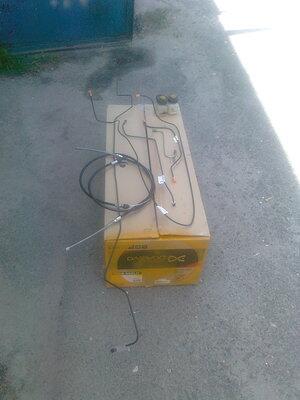

В мае 2011 после мытарств с тормозными трубками, заказал родственникам в Польше все трубки новые.
новые тормозные трубки и трос ручника
Однако поставить новые тормозные трубки и шланги удалось только в августе 2010. Также почистил и визуально отдефектовал ГТЦ+вакуумник. По тормозной системе оставалось докупить новые шланги подачи ТЖ из бачков в ГТЦ ну и саму тормозную жидкость БСК.

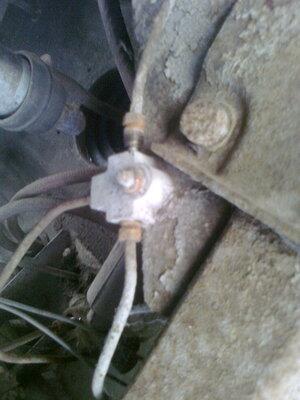

Искомая трубка была сделана быстро и достаточно экономично. Все решилось на рынке на ул.Перова в Киеве (самый старый и вероятно самый большой рынок запчастей в Киеве) Трубка была изготовлена в течении 4-5 мин с новыми штуцерами нужного размера т.е. 10х1. Стоимость трубки в 15-20см из стали - 15грн (~2 $), а из меди 20грн (2,5 $). Думал что будут ставить мои штуцера б/у, но там был огромный выбор новых штуцеров любого размера и вида. Трубка вальцевалась ручным приспособлением чем то похожим на струбцину с одной стороны и воротком с болтиком либо с шариком на конце с другой стороны. По виду трубка - один в один с моей старой. Даже штуцера подобраны аналогичные - с одной стороны с бородкой на конце, а с другой - с резьбой до самого края.
тройник
При пробе установить трубку на месте в ГТЦ не смог вкрутить штуцер в отверстие. Общими усилиями и разъяснениями устройства ГТЦ и развода трубок, а также сигнализатора поломки ТС решил делать следующим образом: Непосредственно из ГТЦ пускаю новую медную трубку на передний тройник, а та трубка, что ведет к заднему тройнику присоединяется ко второму отверстию в ГТЦ. Все собираю и ставлю на место, но ГТЦ уже без присоединенного сигнализатора и его трубок. Сигнализатор будет устроен в крышках бачков питания ТЖ, как было устроено на более новых моделях Жуков.
