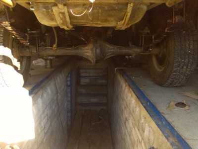

Мост решено было менять по трем причинам.
Во-первых, колея на УАЗе шире на 70 мм. Вроде и мелочь. Но при езде по бездорожью это скажется на проходимости.
Во-вторых. При включенном полном приводе из-за разницы радиусов,при поворотах будет сжирать резину и нагружать трансмиссию.
В-третьих.Это самая главная причина. Я долгое время ездил на 1,5 литровом моторе и удивлялся. Как он такой дохлый тягает такой вес машины. Секрет открылся при вскрытии заднего моста. Передаточное число ГП при 1.5 двигателе совсем не 5.125 (41/8).А немного больше. 5.857(41/7)!!!!!.

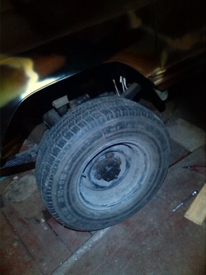

Сегодня удачно поработал в гараже. Мост уже стоит на месте . С колесами и снятый с домкратов.

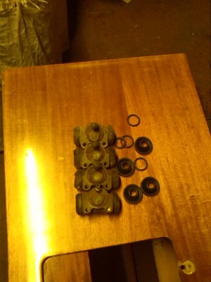

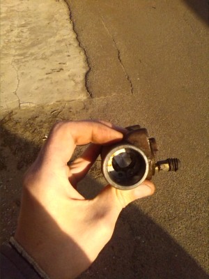

Решил поставить на задний мост тормозные цилиндры от Волги 24.Думаю не надо рассказывать ,чем они лучше.Пошарился по магазинам- цена от 8$ за один и выше.И тут как в пословице -на ловца и зверь бежит. Сосед попросил перевезти вещи из гаража. Нашел у него 4 тормозных цилиндра. Абсолютно новые. Говорит :"Еще те ,СССР". Забрал все ,так как цена просто смешная. Заплатил за 4 штуки 13 $.Плюс пыльники и уплотнительные кольца ,в подарок.

По совету товарищей с нашего форума проверил тормозные цилиндры. Вскрытие показало-все в норме.Они самоподводящиеся.

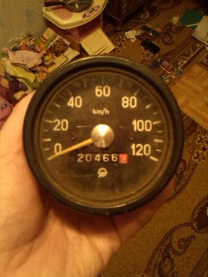

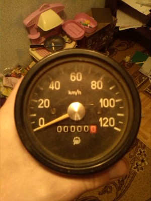

Сегодня день не прошел даром. Готовимся к отъезду из родного гаража.Зацепился сегодня со спидоодометром.Раньше он был включен в Фордовскую КПП. Естественно показания никуда не годились. Я ездил по тахометру и в принципе хватало. Сейчас у меня появился выход для спидометра из раздатки.
Поэтому сегодня разобрал его и обнулил. Кто-то начинает жизнь с "чистого листа", Тарпан начнет с "чистого нуля".

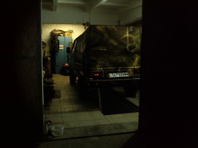

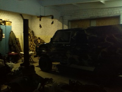

Всем привет. Понедельник говорят "день тяжелый".А про вечер ничего не говорят. Целый день в гараже не было электричества.Но это особо не помешало моим планам на вечер. Думал как сделать проще и лучше. Ехать к мастеру 7 км.На пути два светофора . Как бы немного . Сначала обзвонил эвакуаторы . Цена 350 грн.(13$) и не торгуются. Сделал я звонок другу,тот согласился оттащить бесплатно. Подъехал Спринтер прицепили мы Тарпана и в путь.20 минут и нас ждут с открытыми воротами. В общем все получилось как планировали.Загнали машину и по домам.

Tarpanovod, поздравляю - как говорят весной "лед тронулся"!!! Помещение кажется довольно большим! :clap:

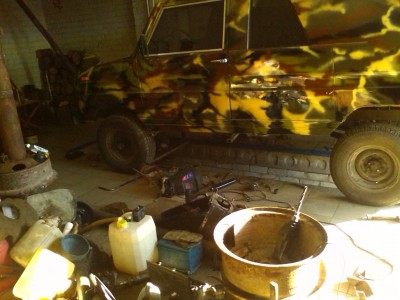

Вчера снимал старые номера с машины, мастер занимается -работа кипит. :pray:

Сегодня привозил кое-какие запчасти к машине. Уже поставлены 3 аммортизатора. Тормоза собраны -и перед ,и зад.Мосты выставлены по наклону хвостовика. Процесс идет очень бодренько. :clap:

Сегодня проезжал мимо Тарпана,да и заехал посмотреть.Работа подходит к логическому завершению.В понедельник договорились заводить двигатель и проводить ходовые испытания.
