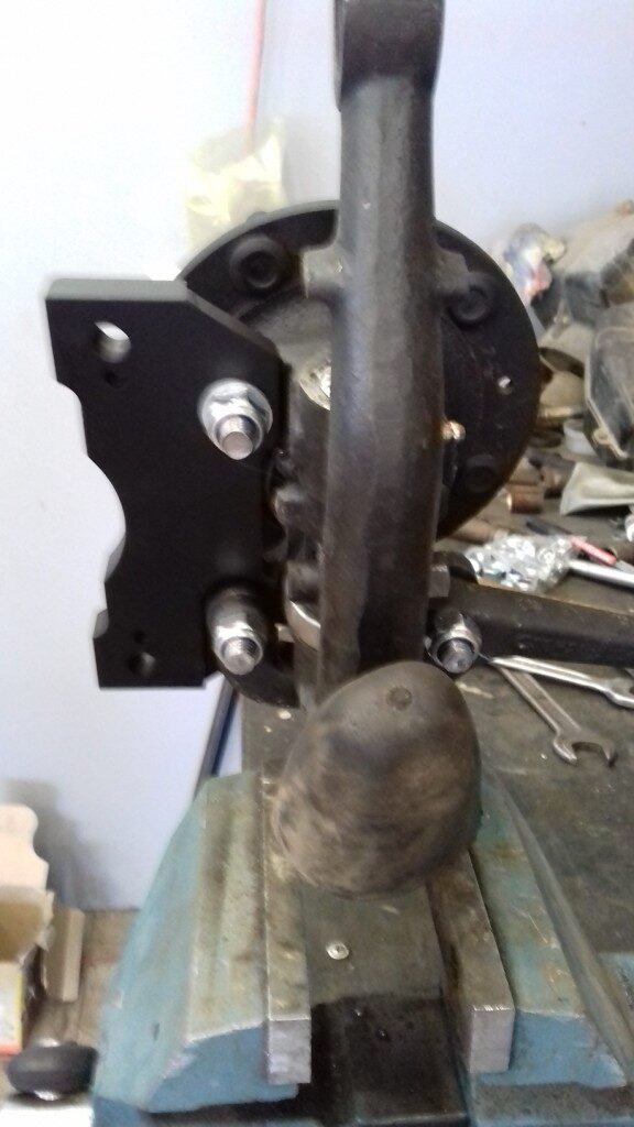

В этой теме я расскажу как я переделал барабаны на диски. В принципе процесс не сложен.
Итак мной были приобретены:
1. Диск тормозной УАЗ 2200руб за пару.
2. Тормозные суппорта газель 3600руб пара (проще по конструкции чем УАЗ, и дешевле)
3. Изготовлены планшайбы по чертежам из инета, пришлось дорабатывать, размеры на чертеже поправил.
Поворотный рычаг необходимо доработать (на фото видно)
Устанавливаем планшайбу
вместо корончатых поставил самоконтрящиеся гайки.
Тормозной диск сел как родной безовсяких доработок
Ставим суппорт, болты каленые крепления звездочки распредвала М12*1,25 ВАЗ 2101
ну что в итоге получилось
Главный упс заключается в том, что родные диски не налезли и мне теперь нужны диски УАЗ 16 радиус. Вот такой вот упс...

лексс писал(а):что родные диски не налезли
почему? И есть ли фото "где не налязят" ?

Сусанин писал(а):почему? И есть ли фото "где не налязят" ?
наверное всему виной суппорта

piatroc писал(а):наверное всему виной суппорта
совершенно верно, суппорта нужно стачивать! а это знаете ли тормоза! я хоть и сторонник внешнего вида, максимально приближенного к оригиналу, но экспериментировать в этой части не хочу.
С нами: 11 лет 7 месяцев
Сообщение #6 Олег N » 19.04.2016, 22:27
Тогда проставки или другие колесные диски

Доброго времени суток.Я так понял планшайба по чертежу для 21-ой подвески?С чем связано уменьшение толщины до 17,5?
По поводу дисков УАЗа или соболя есть засада-они широкие,под резину 215 и более-расход по сравнению с узкой резиной прилично растет,у соболя разница в районе полутора литров между 185 и 215 резиной.
Может родные на проставках из старых барабанов и длинных шпильках встанут?

УАЗ диски R16 вылет 22 встали очень хорошо, на них резину 205/80/16 само оптимально.
Сергей из Иваново писал(а):С чем связано уменьшение толщины до 17,5?
х.з. по другому суппорт не подходит, планшайба победовская.
