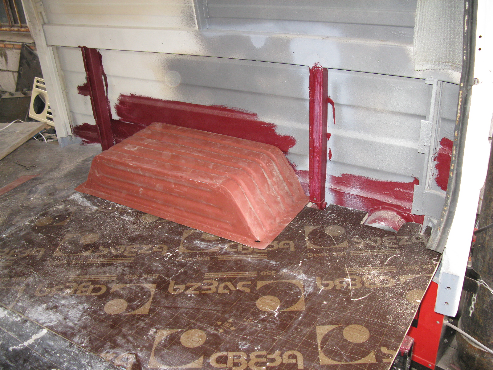

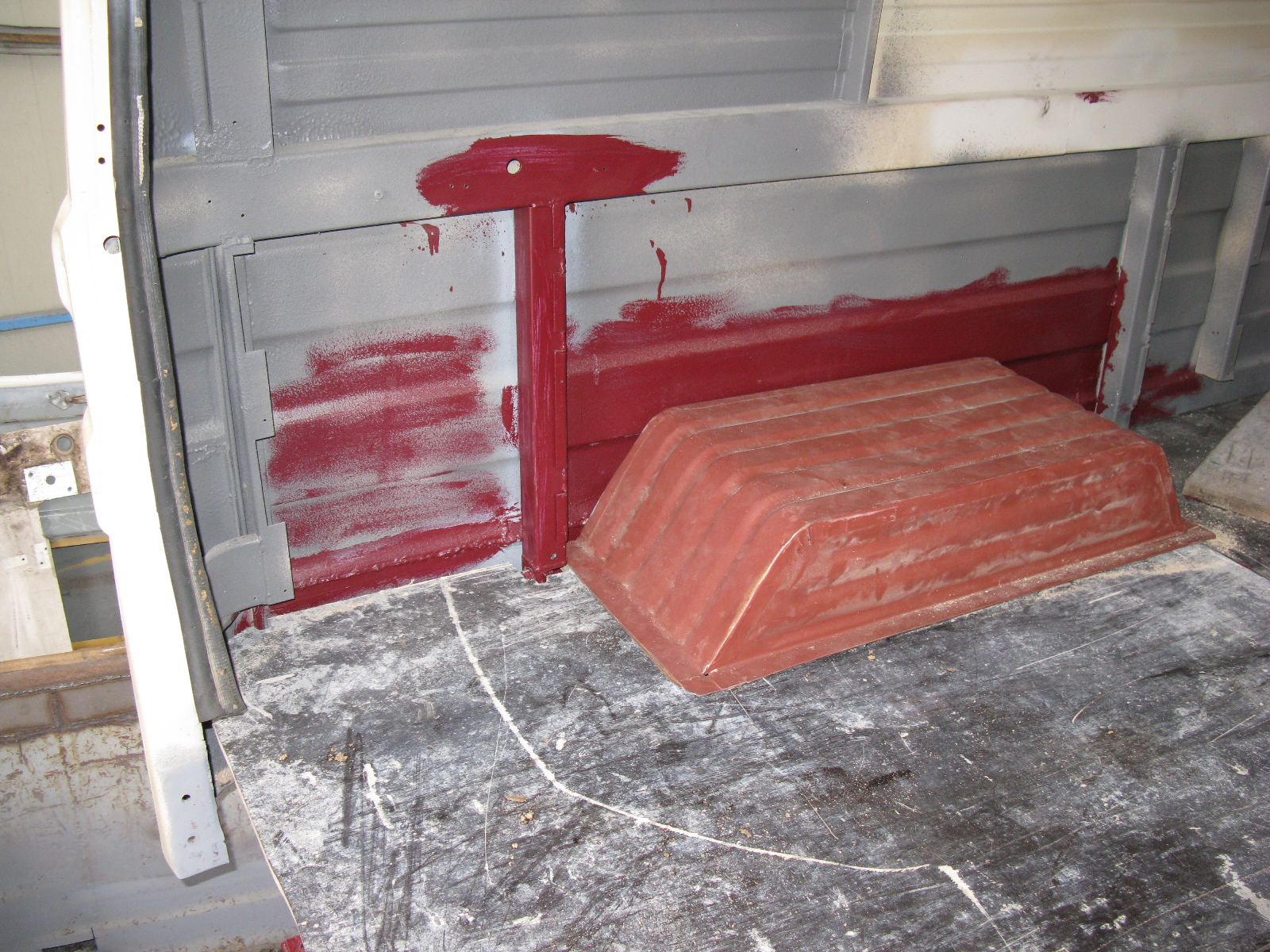

Сообщение #261 vagprofi » 05.03.2016, 11:42

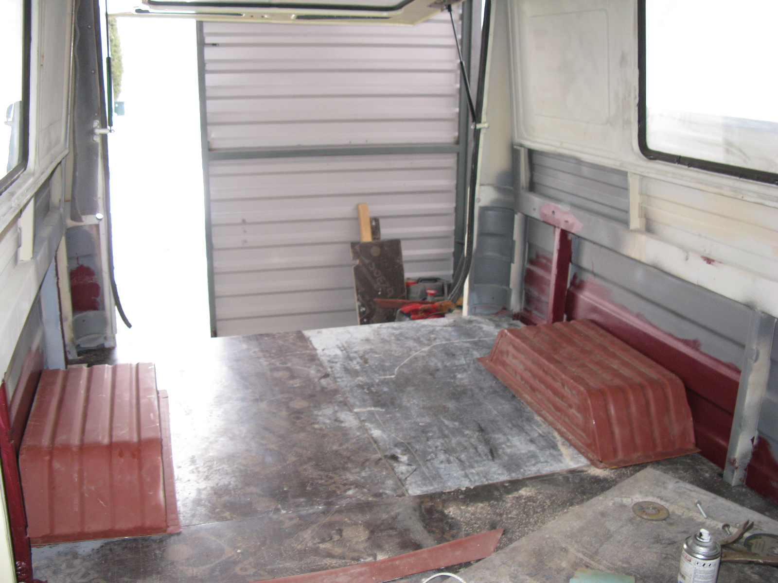

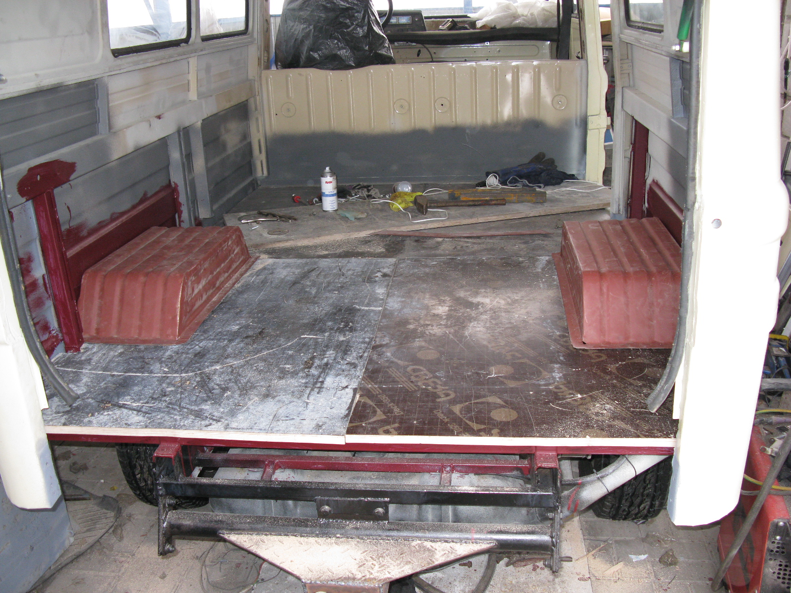

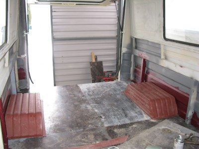

Всем привет! Давно ничего не делал по машине, то было холодно, то ремонт дома, то еще какая-нибудь "уважительная" причина. Вытащил с чердака последние два листа фанеры и подогнал их по месту. Электролобзик, рулетка и хороший глазомер творят чудеса. Осталось обработать торцы фанеры герметиком и закрепить все это хозяйство на место. Думаю о выборе "автолина", благо предложений более чем достаточно.
Склоняюсь к черному или серому с пятаками.

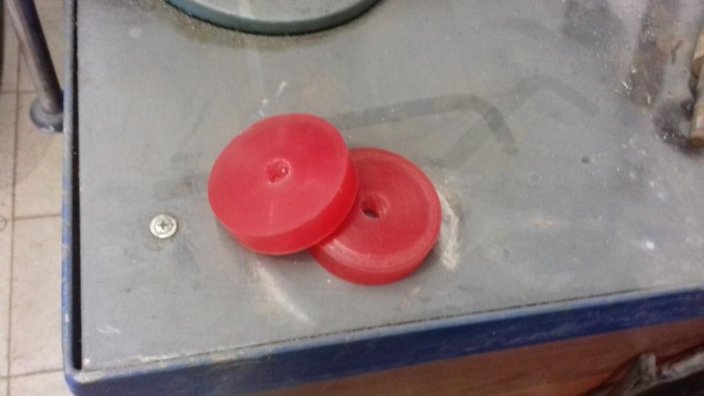

У тебя же бортовой, кабина маленькая, это понятно что длинный кузов рвать будет, у тебя какая-то другая причина, мне думается. Очень нехарактерная поломка. Но какие-то подушки конечно поставить стоило бы. Если будешь использовать нештатную резину, большую - кабину стоит немного лифтовать.
Полиуретан! для этих целей, думаю, замечательно подойдет.
толщина 15мм.
Сообщение #263 vagprofi » 07.03.2016, 15:30
Подойдет!

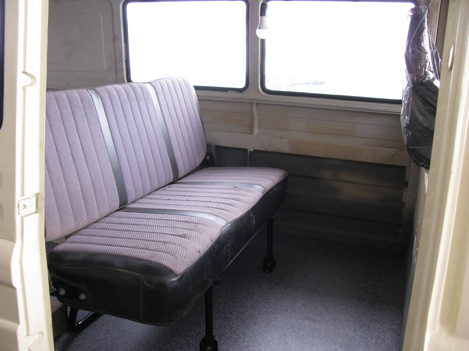

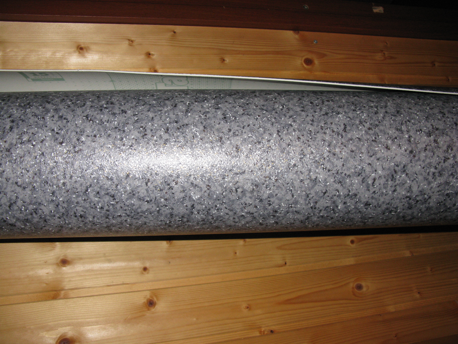

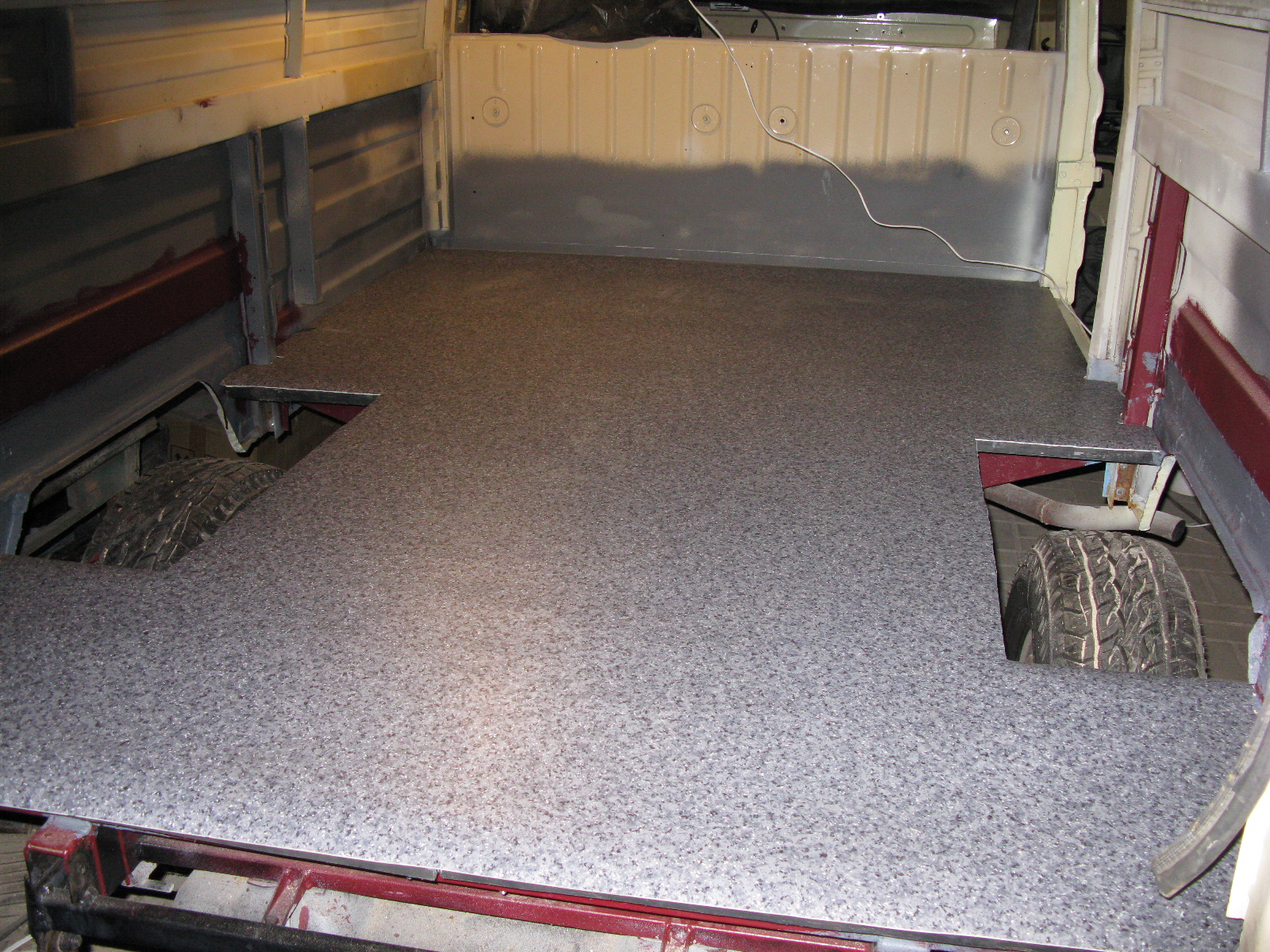

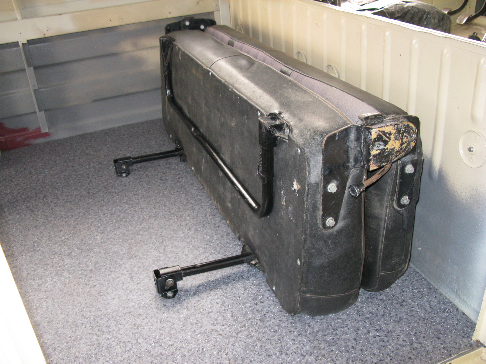

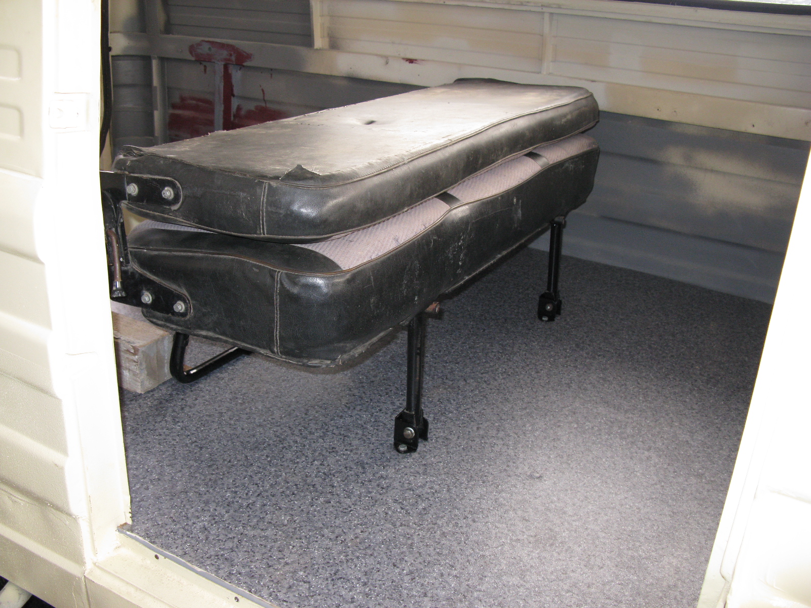

Купил линолеум в салон, заделал швы пластоизолевым герметиком, вытащил на свет божий сиденье раскладное, зачистил и подкрасил каркас и ножки. Линолеум приклеил на клей прозрачный "Титан". От линолеумного клея меня отговорили, т.к. фанера бакелитовая,т.е. водоупорная и линолеум тоже не дышаший, возможно клей на ПВА основе не просохнет и останется внутри в полужидком состоянии.
Сообщение #266 Сусанин » 28.03.2016, 10:53
vagprofi, Саш, Ты вроде автолин на пол собирался класть?
Ох! Сидение оригинал похоже!!! Еще и складное! Удобно!
Сообщение #267 vagprofi » 28.03.2016, 11:40
От автолина отговорили, типа убирать тяжелее, а тут все удобно. Это тоже автомобильный линолеум, его в маршрутки кладут на пол. Сидуха родная. Такая и была.
Сообщение #268 Tarpanovod » 28.03.2016, 12:21
У нас такой линолеум называют "коммерческим". Его кладут в офисах,где много ходят в обуви.В твоей машине он долго проживет.
Сиденья будешь перетягивать новой тканью?
Сообщение #269 vagprofi » 28.03.2016, 12:58
Tarpanovod писал(а):Сиденья будешь перетягивать новой тканью?
Это последний этап будет. Надо переоформить сначала.

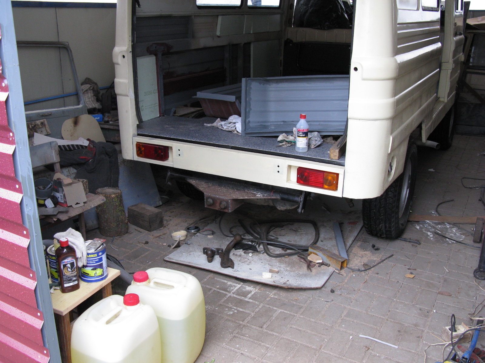

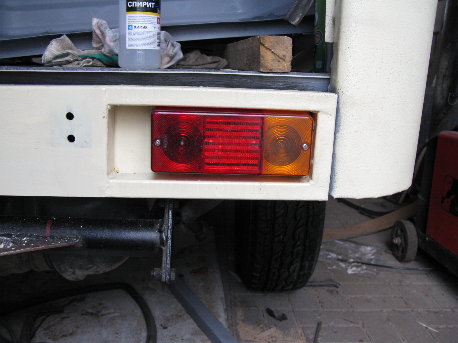

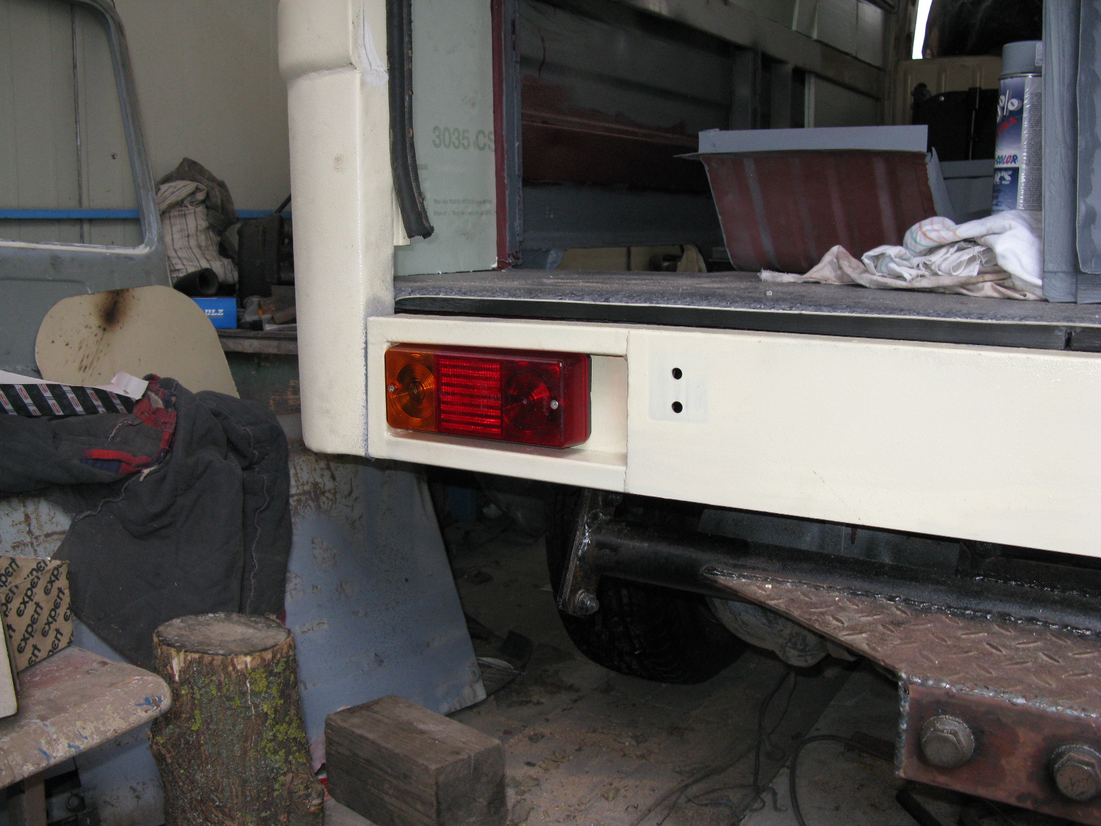

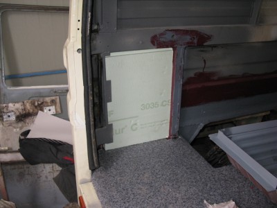

Потихоньку что-то делается. Поставил задние фонари, замазал все сварочные швы в новых арках задних колес кузовным герметиком АРР 012. Начал утеплять боковины пеноплексом, пока использую кусочки, которые остались от строительства. Цельные панели вырежу после установки арок на место.

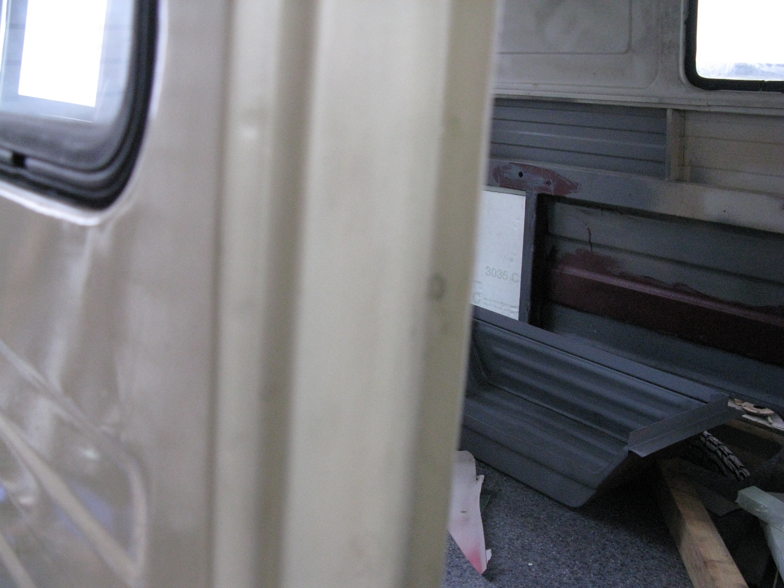

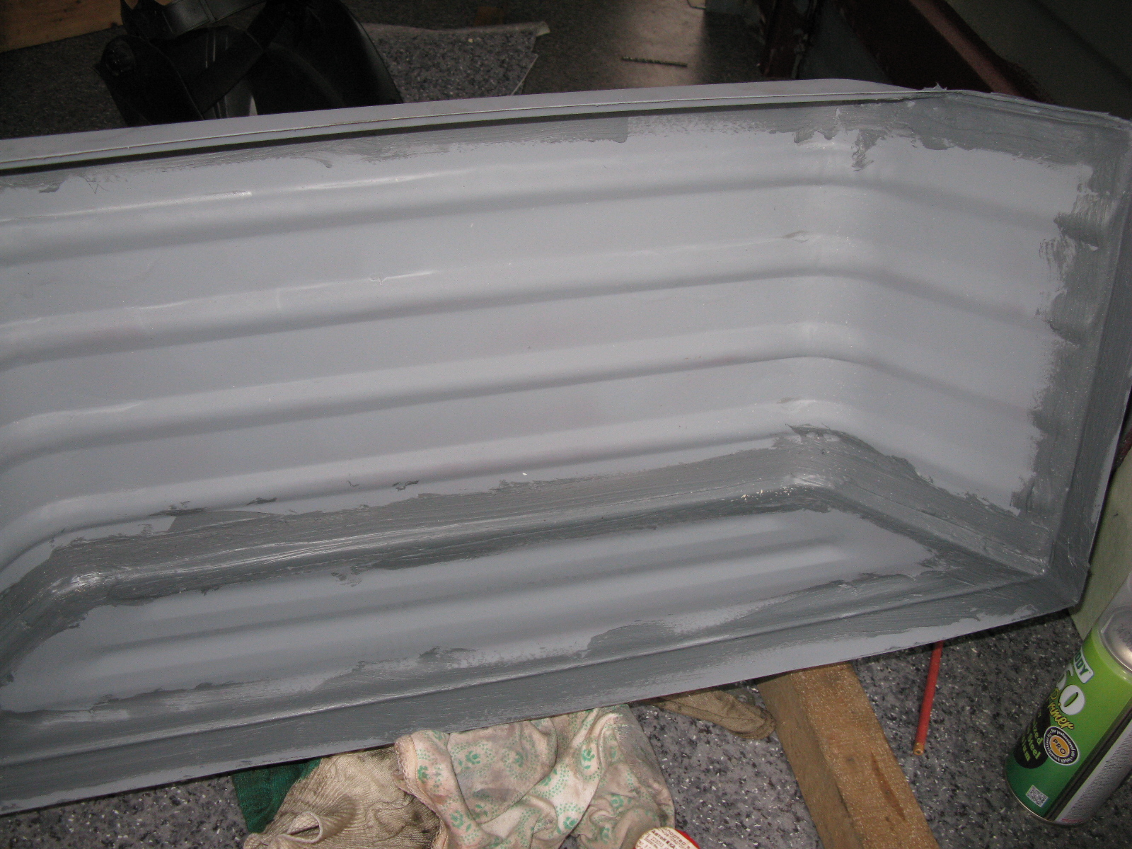

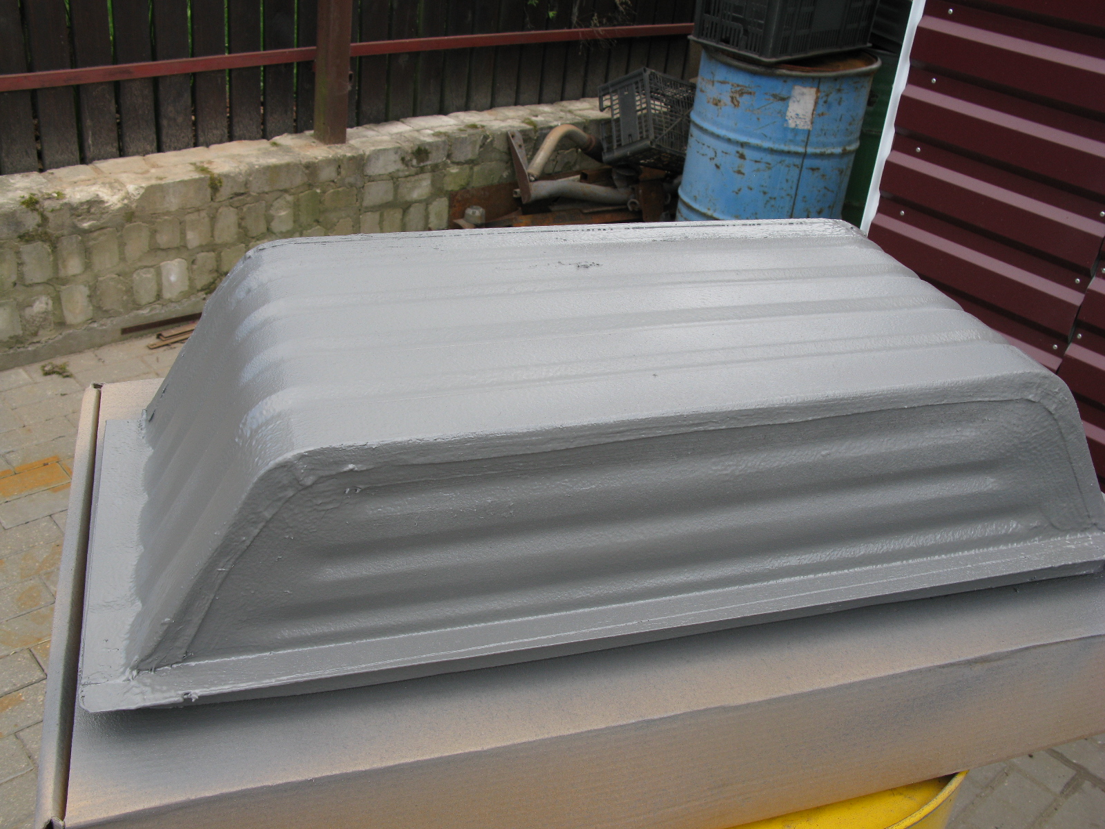

Сообщение #279 vagprofi » 22.05.2016, 15:21

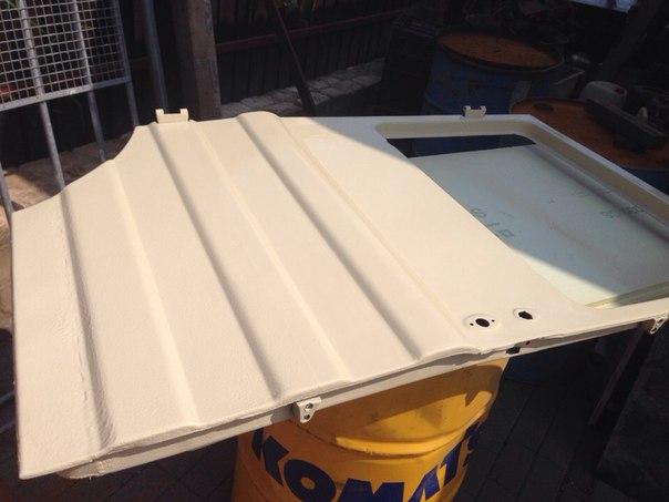

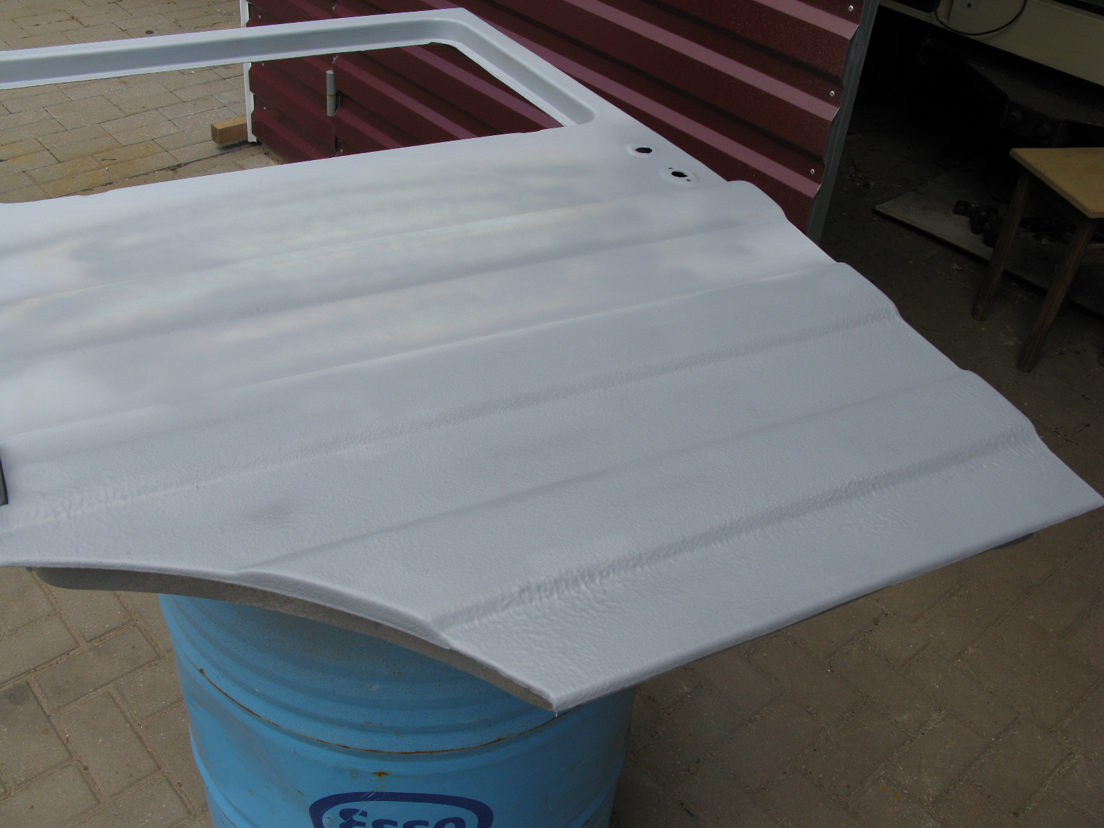

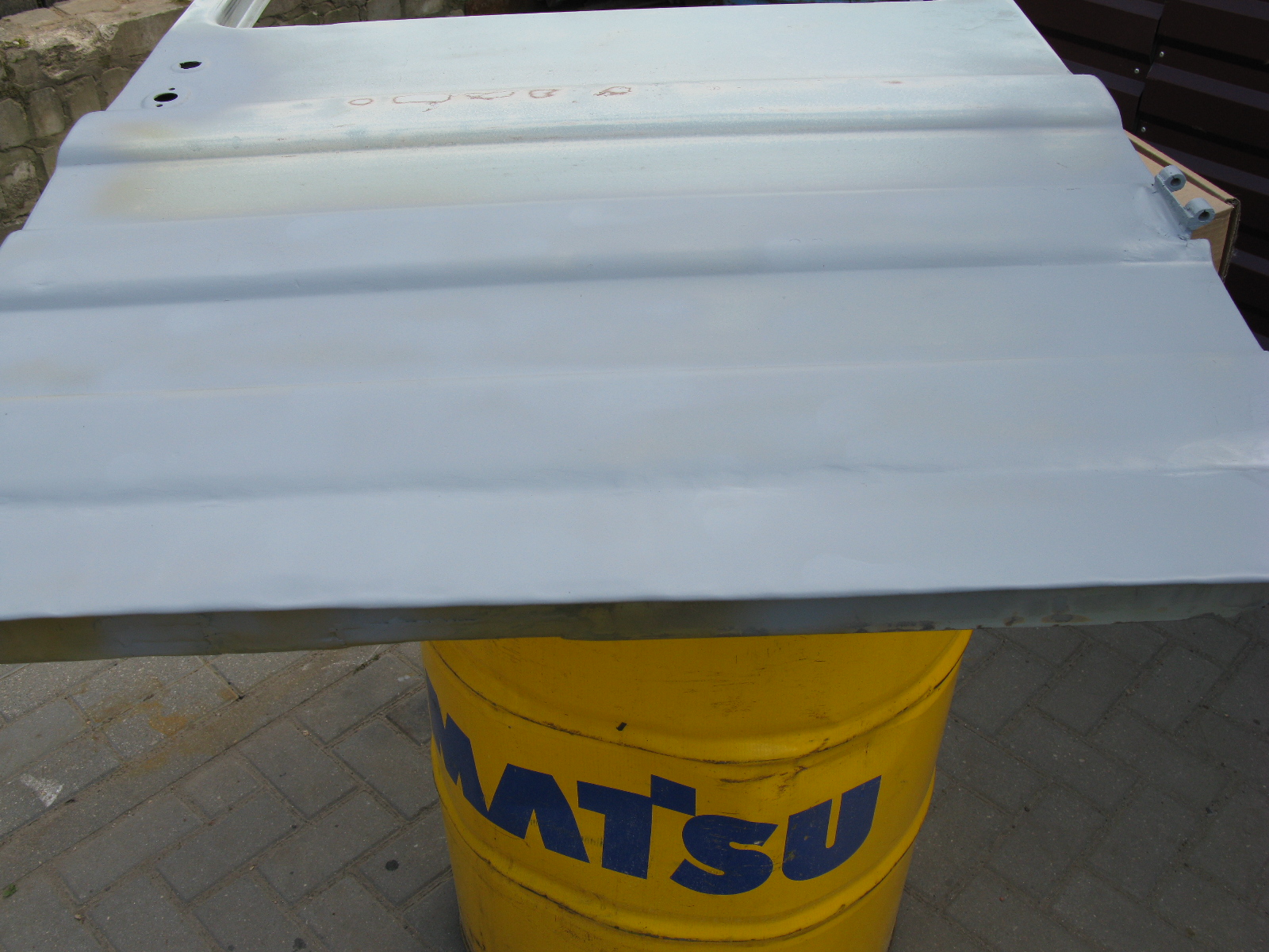

Время бежит и все как-то мимо Жука. Дошли руки до водительской двери от донора и до боковой двери салона. Арки салона и низ дверей забрызгал Гравитексом. Родную водительскую решил не ставить - сгнила совсем. Донорская гораздо лучше.
Художественная штопка
Загрунтованная
Боковая
Гравитекс

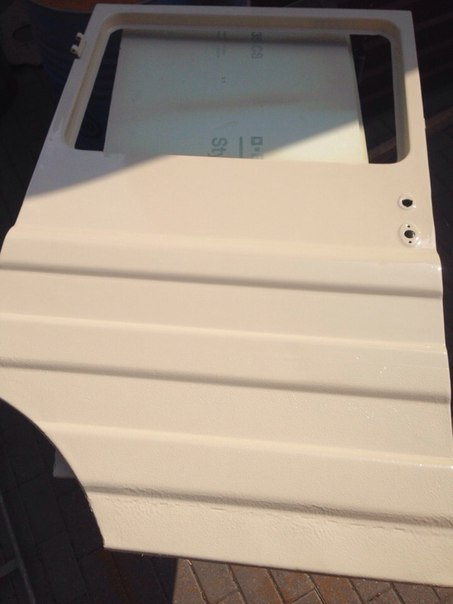

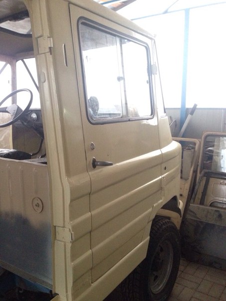

Сообщение #280 vagprofi » 27.06.2016, 22:46
Покрасил две двери - водительскую и боковую. Без покрасочной камеры высохло за день.
