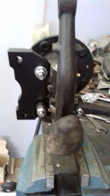

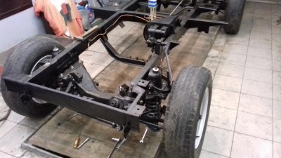

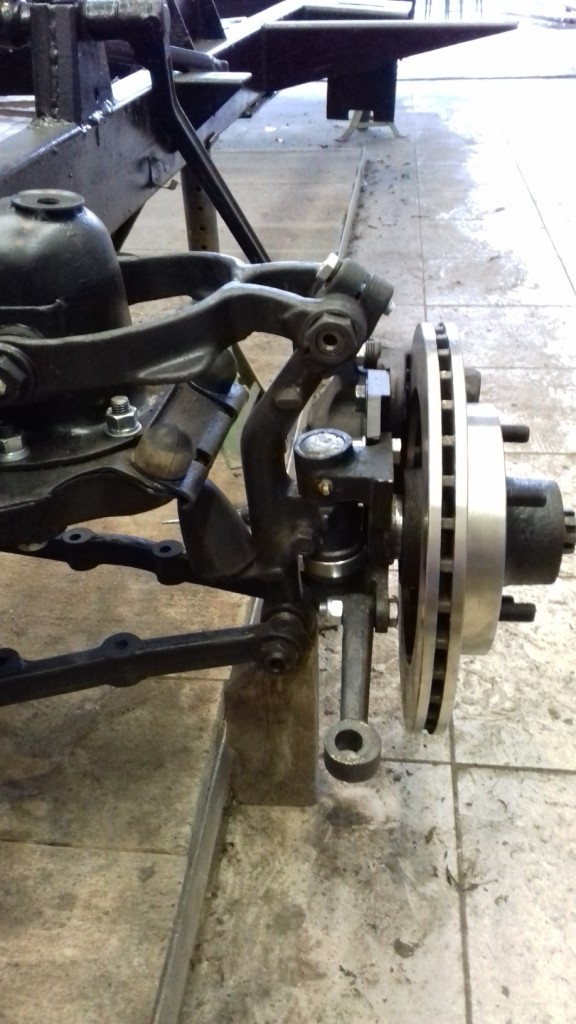

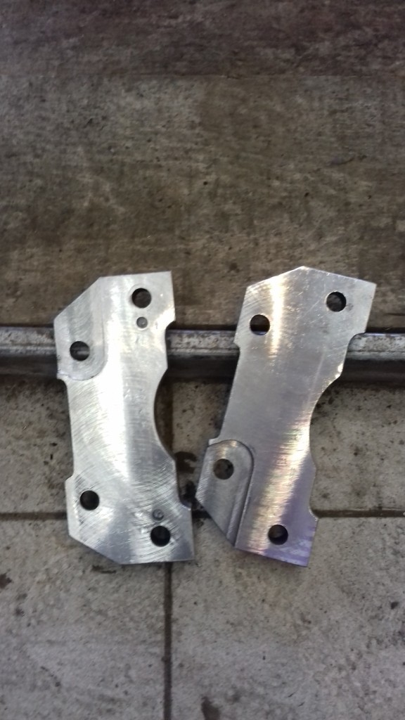

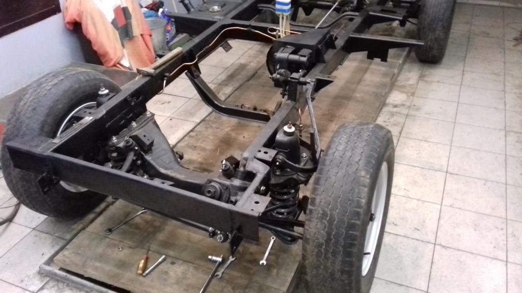

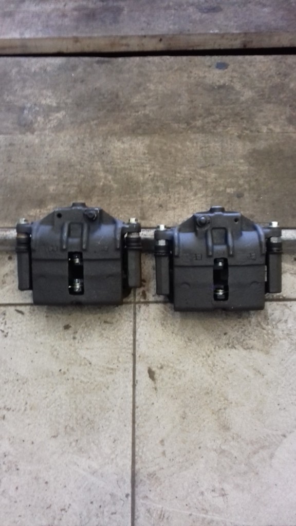

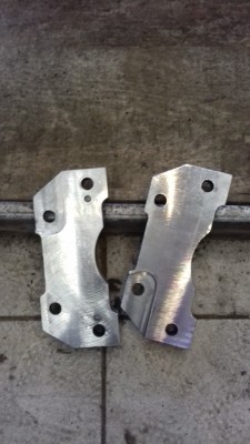

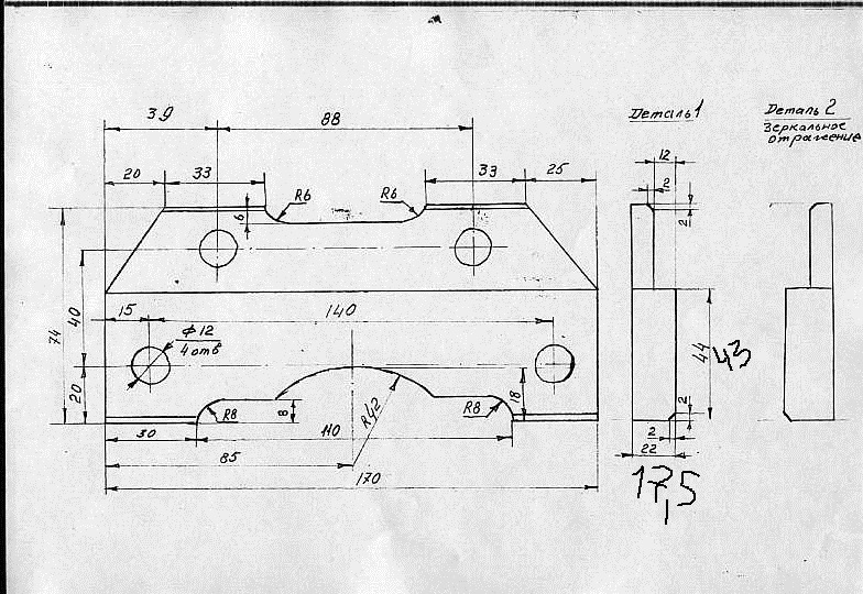

В этой теме я расскажу как я переделал барабаны на диски. В принципе процесс не сложен.
Итак мной были приобретены:
1. Диск тормозной УАЗ 2200руб за пару.
2. Тормозные суппорта газель 3600руб пара (проще по конструкции чем УАЗ, и дешевле)
3. Изготовлены планшайбы по чертежам из инета, пришлось дорабатывать, размеры на чертеже поправил.

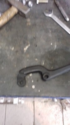

Поворотный рычаг необходимо доработать (на фото видно)

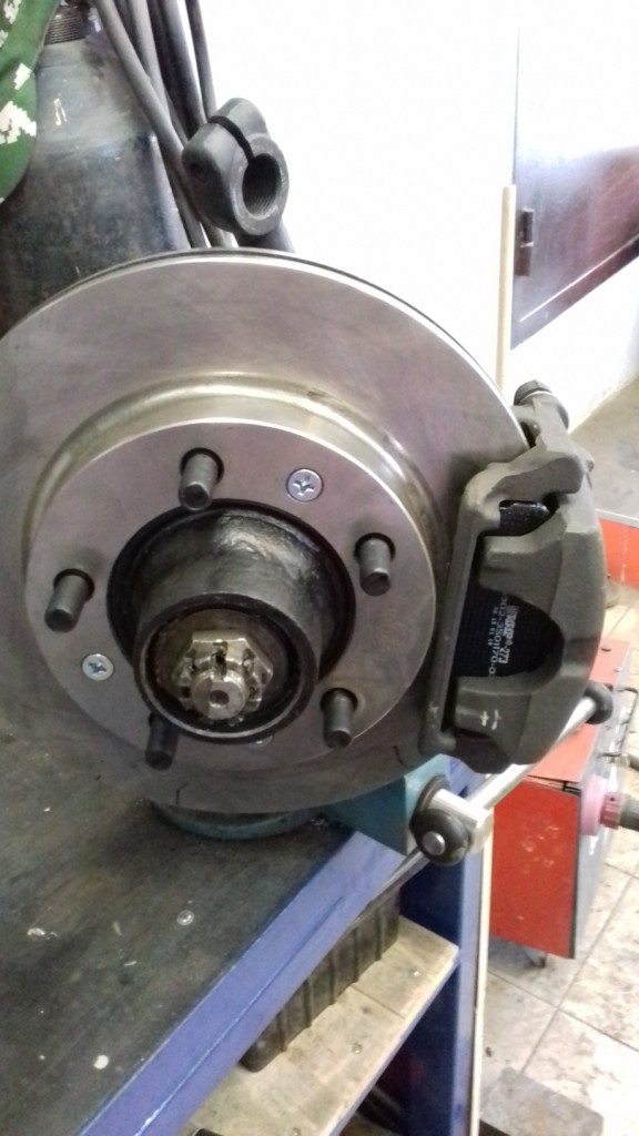

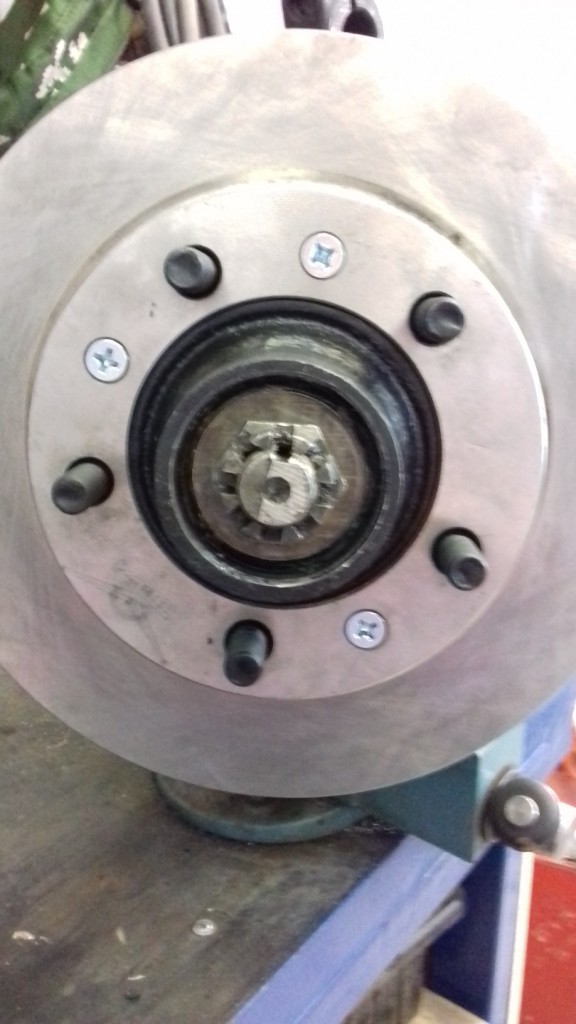

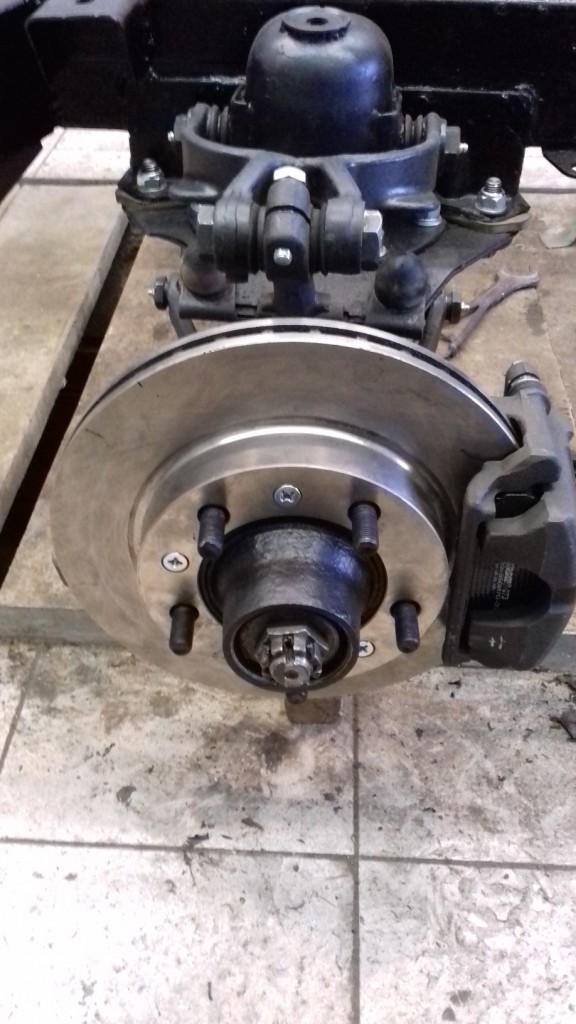

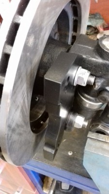

Устанавливаем планшайбу
вместо корончатых поставил самоконтрящиеся гайки.
Тормозной диск сел как родной безовсяких доработок

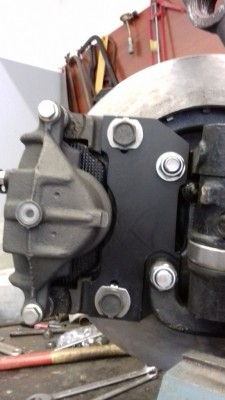

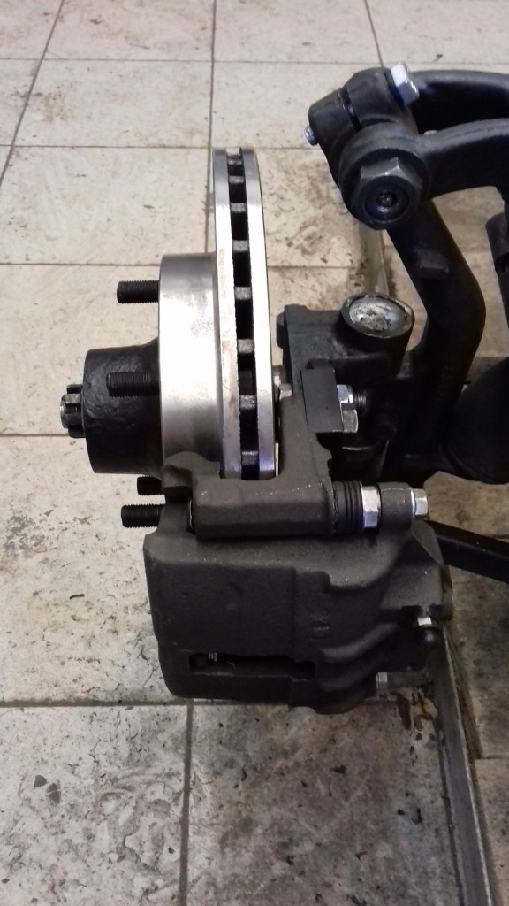

Ставим суппорт, болты каленые крепления звездочки распредвала М12*1,25 ВАЗ 2101
ну что в итоге получилось

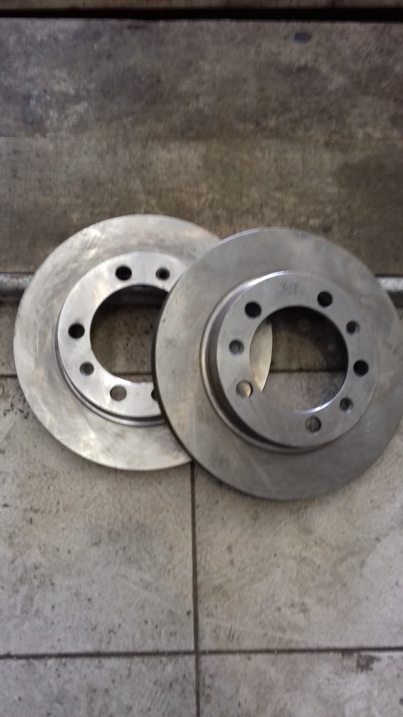

Главный упс заключается в том, что родные диски не налезли и мне теперь нужны диски УАЗ 16 радиус. Вот такой вот упс...

лексс писал(а):что родные диски не налезли
почему? И есть ли фото "где не налязят" ?
Сообщения: 1424
С нами: 10 лет 2 месяца
Сообщение #4 piatroc » 13.04.2016, 19:21
Сусанин писал(а):почему? И есть ли фото "где не налязят" ?
наверное всему виной суппорта
Сообщения: 148
С нами: 8 лет 3 месяца
Сообщение #5 лексс » 14.04.2016, 15:58
piatroc писал(а):наверное всему виной суппорта
совершенно верно, суппорта нужно стачивать! а это знаете ли тормоза! я хоть и сторонник внешнего вида, максимально приближенного к оригиналу, но экспериментировать в этой части не хочу.

Доброго времени суток.Я так понял планшайба по чертежу для 21-ой подвески?С чем связано уменьшение толщины до 17,5?

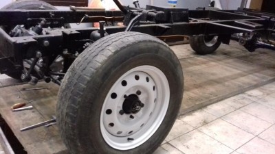

УАЗ диски R16 вылет 22 встали очень хорошо, на них резину 205/80/16 само оптимально.
Сергей из Иваново писал(а):С чем связано уменьшение толщины до 17,5?
х.з. по другому суппорт не подходит, планшайба победовская.

Диск УАЗ R16 резина 205/80/16

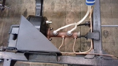

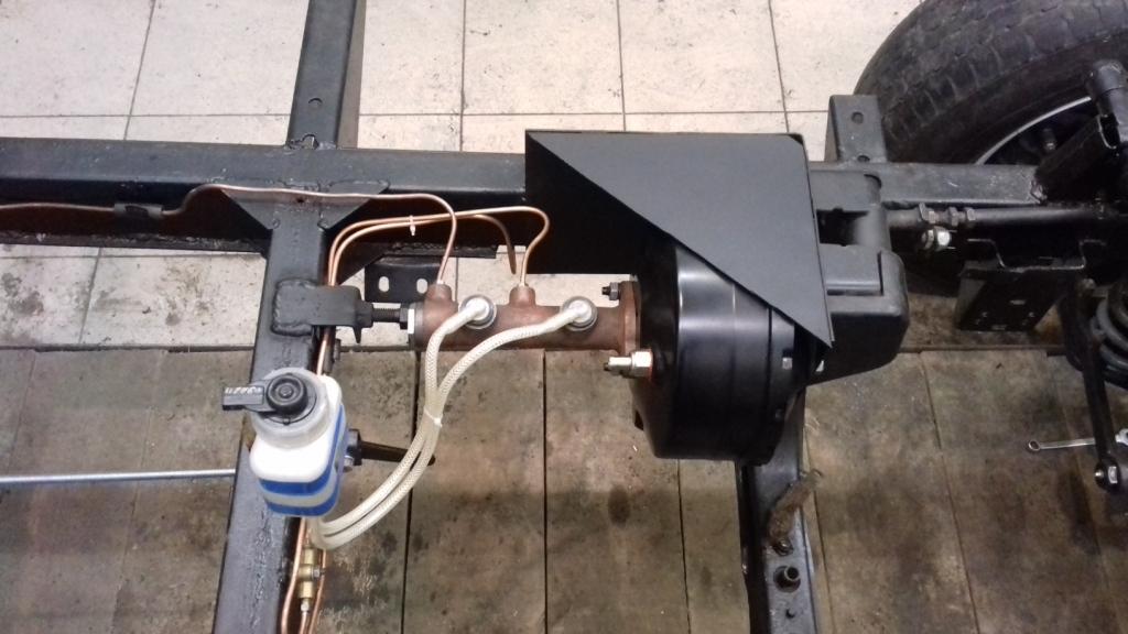

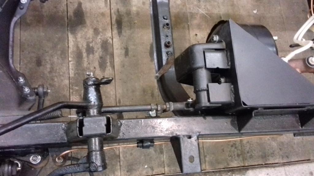

а это вакуум и ГТЦ УАЗ
Добавлено спустя 4 минуты 33 секунды:
кстати пружины установлены "Шевроле-Нива" усиленные, как будут держать машину посмотрим...

МОЛОДЧИНА!!!Я тоже так хочу,и попутно вопрос задать,почему зделали так,а не поставили педальный узел от чего нибудь например?

Сергей из Иваново писал(а):Защита бачка от грязи/воды есть ли в планах?
Бачок будет стоять в кабине, это пока временное решение чтоб прокачать тормоза.
MIXA писал(а):почему зделали так,а не поставили педальный узел от чего нибудь например?
Если ставить подвесные педали то вакуум надо втискивать в маленькое подкапотное пространство жука, чесно сказать даже и не задумывался
