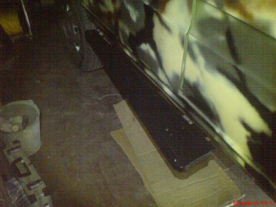

Процесс идет усиленными темпами.Подрезал немного старое покрытие в салоне. Покрасил места сварки аммортизаторов и раздатки.Сделал вторую тягу крепления радиатора охлаждения.Не мог ее раньше сделать из-за неустановленного переднего аммортизатора.По мере сборки машины нарисовался еще вопрос по бензобаку.Заливная труба с завода идет составная .Из-за этого малый уклон и стыки с резиновой трубой сопливят.Решил сделать трубу цельную из металла.По хорошему нужно сделать новые подножки и опустить их немного пониже. Но пока оставлю старые. Они у меня от ГАЗ-69.Поставил декоративные колпаки на колеса. Был удивлен тем что муфты включения передних колес не упираются в них. На УАЗах часто вижу ,вырезают дыру под них.

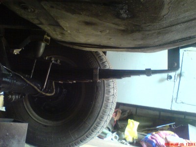

Но процесс идет ... Сегодня прикрутил подножки.Открутил стремянки передние,сделал кронштейны под буфер сжатия подвески.Поставил тягу крепления радиатора. Не зря я ставил радиатор на подушки . Раньше я ощущал вибрацию на кузове,при включении вентилятора охлаждения.Сейчас вообще не слышно .Примерил старый привод спидометра. Был длинной два метра. Теперь надо три метра. Пошел у соседей сусеки поскрести,нашел четырехметровый. Мерял его ,крутил ,вертел- ну очень длинный .Новый и не дорого-но не хочу .

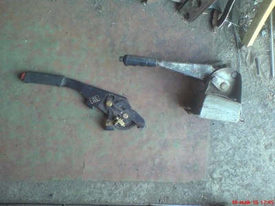

Так же надо сделать ручник .Точнее трансмиссионный тормоз.Раньше рычаг стоял слева от водителя. Как бы удобно .Потому что между сиденьями практически нет места.Но есть один неприятный момент.Сидишь в машине ,затянул ручник-а надо выходить. А тут елда такая торчит :cry: .Я его раньше затягивал уже после того как слезу с сиденья.
Корпус ручника сам по себе большой и ставить между сидений сложно конструкционно. И тут я вспомнил ,что у меня в подвале лежит на полочках разобранный автомобиль Фиат Темпра . И вот чудесный ручник.Узкий с выключателем.Мечта инженера-механика. В общем стоит уже ручник . Осталось привод снизу доделать. Так как раздатка немного правее стоит.

Слева Фиат справа мой

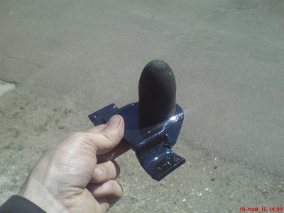

Сегодня удалось немного внимания уделить машине.Так как буфер сжатия у меня был один,пришлось ехать в магазин РТИ.Именно родных не было.Купил ГАЗелевские(по "убого-колхозному" методу).Они выше на пять миллиметров и шире.Резьба для крепления такая же М8. Зато цена приемлемая .22 грн штука - 0,88$ .Задние кстати ,тоже стоят такие же.
Все это установлено. Зазор между отбойником и рамой получился 40 мм. Я считаю,что этого достаточно.
