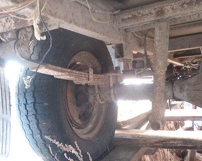

Вот у меня, например возникли подозрения, что правая рессора на моей Нысе не родная, мало того, похоже самопальная. Это видно по коряво изготовленному заднему уху коренного листа.
Уверен, что я не первый, среди владельцев Ныс, кто задался вопросом замены на более доступный аналог. Делитесь наработками, камрады!

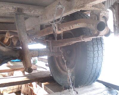

ну вот..мои рессоры по осям 1200 ширина 65......5 листов.....уазиковские или волговские что-ли стоят уже?
