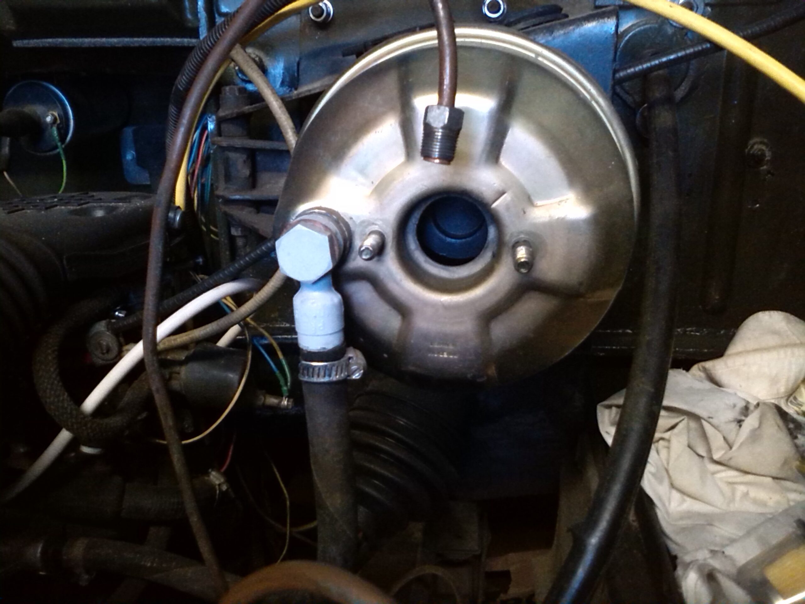

Сообщение #1 Tarpanovod » 12.02.2014, 19:56
Alex57 писал(а):У тебя между вакуумом и главным тормозным стоит проставка, а для чего она?
Проставка стояла с завода.Руки "колхозника" туда не лазили. Думаю по фотографии видно для чего она нужна.
А на Жуке разве по другому сделано? Фото в студию :protest:
Все в оригинале

Сообщение #2 Alex57 » 12.02.2014, 21:15
У меня с завода никакой проставки небыло, и быть не могло,просто напросто с проставкой капот не закроется.ГТЦ у меня прикручен сразу к вакууму.
Сообщение #3 морковкин1974 » 12.02.2014, 21:58
А я без проставки не встречал, возможно вы имеете ввиду машины последних выпусков.
Сообщение #4 piatroc » 12.02.2014, 22:05
У меня тоже с проставкой :biggrin:
Сообщение #5 Сусанин » 12.02.2014, 22:18
у меня также БЕЗ проставки. С проставкой также не встречал...

Сообщение #7 морковкин1974 » 13.02.2014, 11:19
Шток первого поршня в главном тормозном выходит из корпуса самого главного тормозного, поэтому без проставки не получится.
Сообщение #8 Alex57 » 13.02.2014, 16:31
У меня на вакууме нет втулки,которая на фотографии розового цвета,и шток ГТЦ входит во внутрь вакуума.

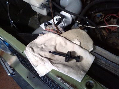

Сообщение #9 Tarpanovod » 16.02.2014, 20:17
Сегодня провел эксперимент про который пишут в последних сообщениях. И вот что. ГТЦ можно прикрутить напрямую к вакууму . Но нужно убрать розовую направляющую шайбу ,сальник и укоротить шток который выходит из вакуума. Я подтверждаю что ГТЦ можно поставить без проставки - с некоторыми переделками.
Сообщение #10 Alex57 » 16.02.2014, 21:14
У меня такой же ВУТ,только ещё стоит манжета, она служит уплотнением между ВУТ И ГTЦ,чтобы воздух не уходил.
