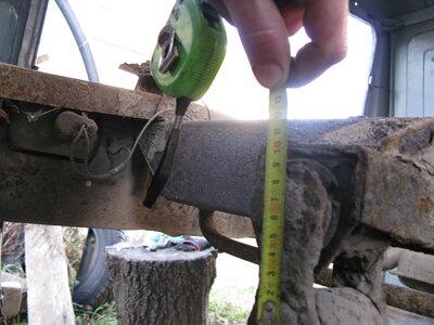

Сусанин, могу на доноре вымерить и отфоткать, там сейчас это удобно сделать :cyclop: .
Добавлено спустя 2 часа 3 минуты:
Замерил расстояние между центрами болтов получилось 113,5 см
Расстояние от центра передней проушины до середины стремяночной крепежной пластины 59 см
ширина собранной со втулками проушины рессоры прим 7 см
ширина листа рессоры 6 см
высота задней серьги от центра до центра 7 см

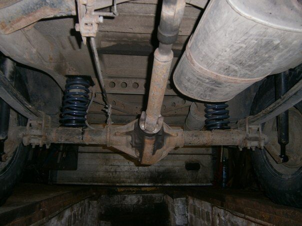

кажется это пневморесоры на заднем мосту Жук ???
С нами: 10 лет 2 месяца
Сообщение #13 Tarpanovod » 27.02.2017, 22:16
Это отбойники такие по моему.
Сообщения: 1424
Сообщение #14 piatroc » 28.02.2017, 08:04
Tarpanovod писал(а):Это отбойники такие по моему.
Мне тоже кажется что это шило какое-то. Плюс амортизаторы рычажные стоят?
Возраст: 37
Сообщение #15 Alex57 » 28.02.2017, 08:46
Очень похоже на отбойники, только не очень понятно, из чего они сделаны. А впереди них приколхожены реактивные штанги, по подобию жигулей классики. Понятно, что это все сделано для перевозки ООООчень тяжелых грузов, но в результате такой модернизации можно получить погнутый чулок заднего моста, сломанную раму и взорванные колеса. Хозяину этого авто хотелось бы сказать: "Нужно возить что-то тяжелое, купи Бычка, дешево и практично, а не извращайся над машиной. :mad:

в Польше врятли бычка он найдет! )))) Амортизаторов не увидел...
Сообщения: 148
С нами: 8 лет 3 месяца
Сообщение #17 лексс » 28.02.2017, 13:23
И заметьте сами рессоры дааалеко не родные. Все верно это рычажные амортизаторы.

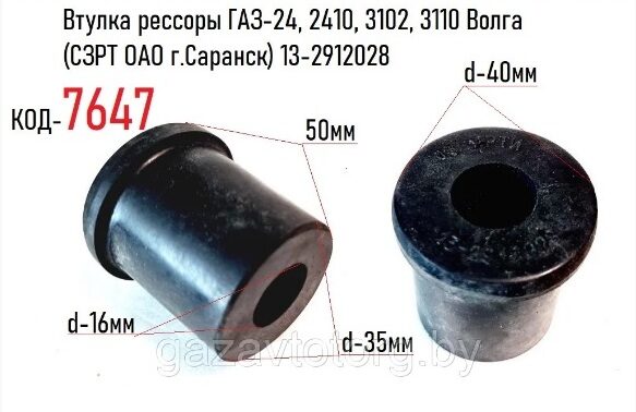

Немного размеров для элементов родных рессор:
втулки рессоры (12 шт на авто): каталожный номер 19-2912028
традиционные "земенители" этих втулок - с Волги ГАЗ-24: каталожный номер 13-2912028
они длиннее родных втулок, поэтому необходимо подрезать половину втулок (6шт) на примерно 7мм. Чтобы общая длина рабочей поверхности соединенных втулок составила 60мм.

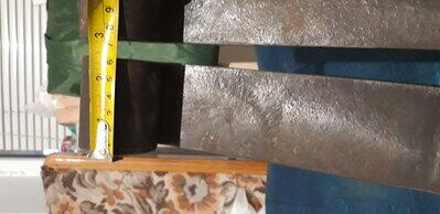

Тут ширина уха рессоры:
стремянка рессоры задняя (2шт на авто): каталожный номер 19-2912458
