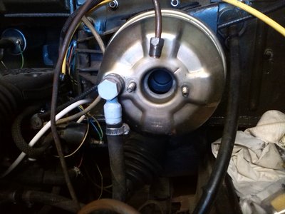

Alex57 писал(а):У тебя между вакуумом и главным тормозным стоит проставка, а для чего она?
Проставка стояла с завода.Руки "колхозника" туда не лазили. Думаю по фотографии видно для чего она нужна.
А на Жуке разве по другому сделано? Фото в студию :protest:
Все в оригинале

Сообщение #2 Alex57 » 12.02.2014, 21:15
У меня с завода никакой проставки небыло, и быть не могло,просто напросто с проставкой капот не закроется.ГТЦ у меня прикручен сразу к вакууму.

Сообщение #7 морковкин1974 » 13.02.2014, 11:19
Шток первого поршня в главном тормозном выходит из корпуса самого главного тормозного, поэтому без проставки не получится.
Сообщение #8 Alex57 » 13.02.2014, 16:31

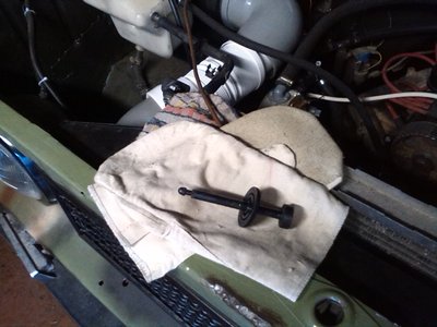

У меня на вакууме нет втулки,которая на фотографии розового цвета,и шток ГТЦ входит во внутрь вакуума.
Сообщение #9 Tarpanovod » 16.02.2014, 20:17
Сегодня провел эксперимент про который пишут в последних сообщениях. И вот что. ГТЦ можно прикрутить напрямую к вакууму . Но нужно убрать розовую направляющую шайбу ,сальник и укоротить шток который выходит из вакуума. Я подтверждаю что ГТЦ можно поставить без проставки - с некоторыми переделками.
Сообщение #10 Alex57 » 16.02.2014, 21:14
У меня такой же ВУТ,только ещё стоит манжета, она служит уплотнением между ВУТ И ГTЦ,чтобы воздух не уходил.
Последний раз редактировалось Alex57 20.02.2014, 12:25, всего редактировалось 1 раз.
Сообщение #11 морковкин1974 » 16.02.2014, 21:47
А будет ли всё работать без направляющей, ведь на другом конце штока стоит клапан.

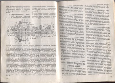

Сообщение #15 Tarpanovod » 20.02.2014, 12:28
Согласно каталогу по НЫСЕ 522 такая деталь есть. №57-проставка усилителя и главного цилиндра тормозов.
Сообщение #16 морковкин1974 » 20.02.2014, 17:31
Да Поляки просто стулили вакуум с Фиата и главный тормозной ,который соответствует параметрам.
Сообщение #17 KAE » 21.02.2014, 09:18
На моей машине, в этом переходнике, было отверстие для связи с атмосферой. Предполагаю, что переходник предназначен для отсутствия разрежения перед манжетой ГТЦ и если он все-таки подтекает, жидкость не попадет в ВУ. Это мои предположения.
Сообщение #18 морковкин1974 » 21.02.2014, 11:13
Согласен с КАЕ, так как в вакууме стоит манжет, который уплотняет шток на предмет вакуума.
