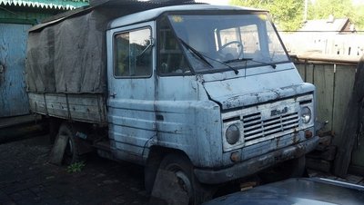

Ну вот можно уже представить несколько фоток. Вот таким он был:

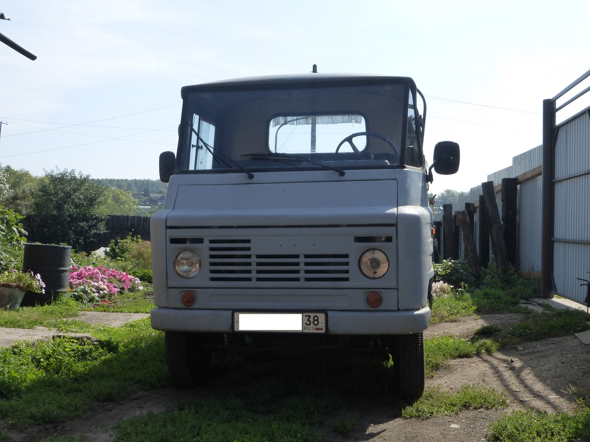

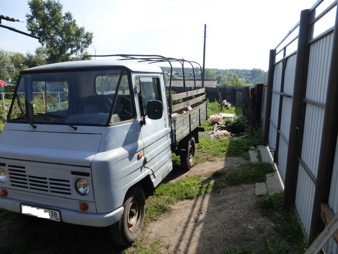

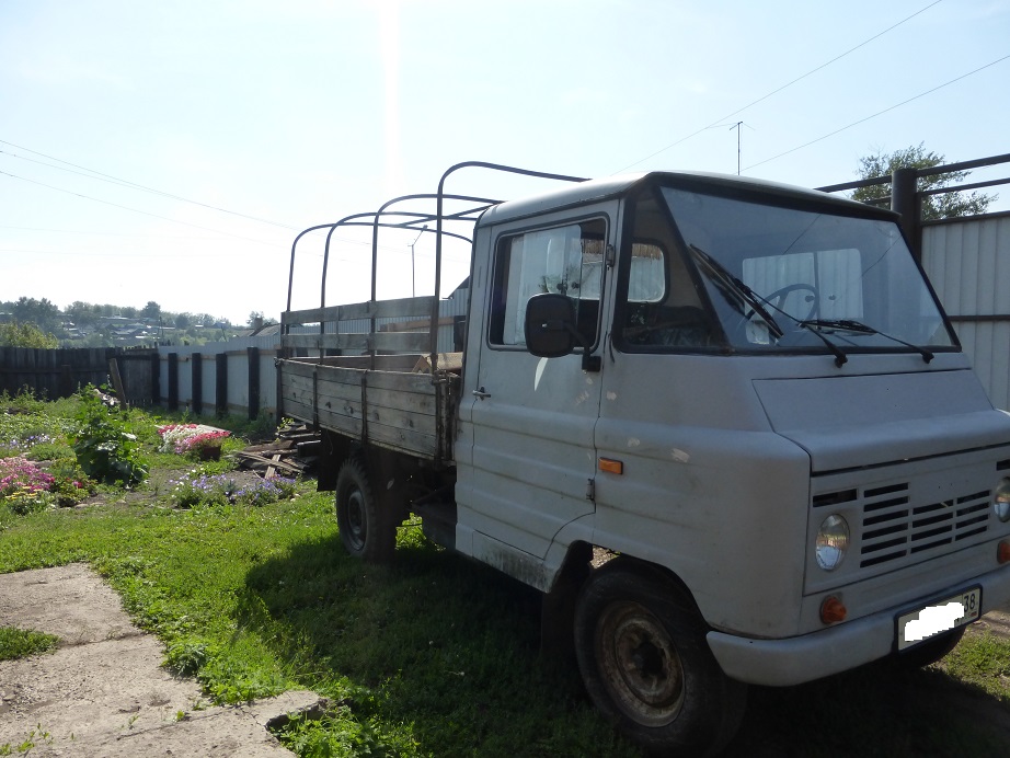

Вот такой он сейчас:

Сообщение #4 лексс » 14.08.2017, 09:00
Костик, Дуги тента родные?

лексс, Дуги родные, только малость деформированные. Они тонкие и нежные, как и все у ЖУКа. Вообще кабина, бампер, кузов, дуги все как игрушечное какое-то. Тент тоже родной был, но за эти годы солнце его уничтожило.

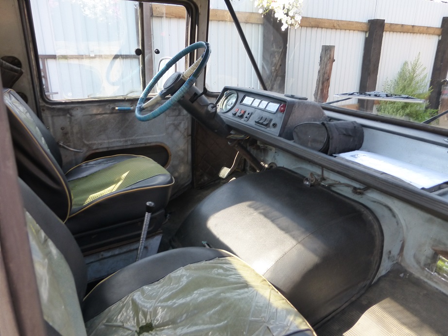

Сообщение #7 Костик » 15.08.2017, 03:49
Приборы из приборки ГАЗ 2410. Разобрал родной щиток, вырезал лобзиком часть заднего корпуса щитка. Волговские приборы закрепил на пластине, потом пластину вместе с приборами вставил в щиток и закрепил через дистанционные втулки винтами (вместо втулок просто несколько гаек на винты накрутил). Датчики родные волговские.
Родной датчик температуры безбожно врет, заваливается в красную зону примерно на 80-85 градусах. Датчика давления не было вовсе, вместо него был вкручен штуцер под мех. манометр от МТЗ. Сам манометр был воткнут штуцером в дырку слева от спидометра и торчал набалдашником. Сначала хотел его оставить, но как оказалось он тоже врет (зашкаливал уже при одной атмосфере).
Двигатель дворников был без якоря (нахрен он кому понадобился). Поставил моторчик от жигулей. Вообще много что можно пристроить от других авто без значительных переделок. Из оригинала хотелось бы заменить резинки окон, стекло либо фонарь заднего хода (кстати скорее всего это ПТФ ибо датчика и проводки на коробке не было, а клавиша включения ПТФ есть) и трос ручника.

Костик писал(а):Вот такой он сейчас:
Отмыл или покрасил? :)
Отмыл. Подправил, зашпаклевал и загрунтовал морду. Красить планирую в этом году.
