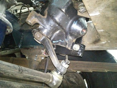

Афигенный редуктор. Вот это то что мне нужно.
Вот люди уже на уазы его ставят.
