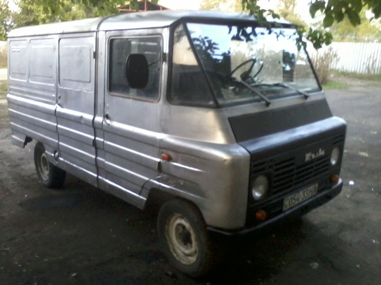

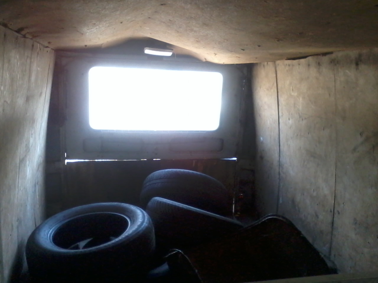

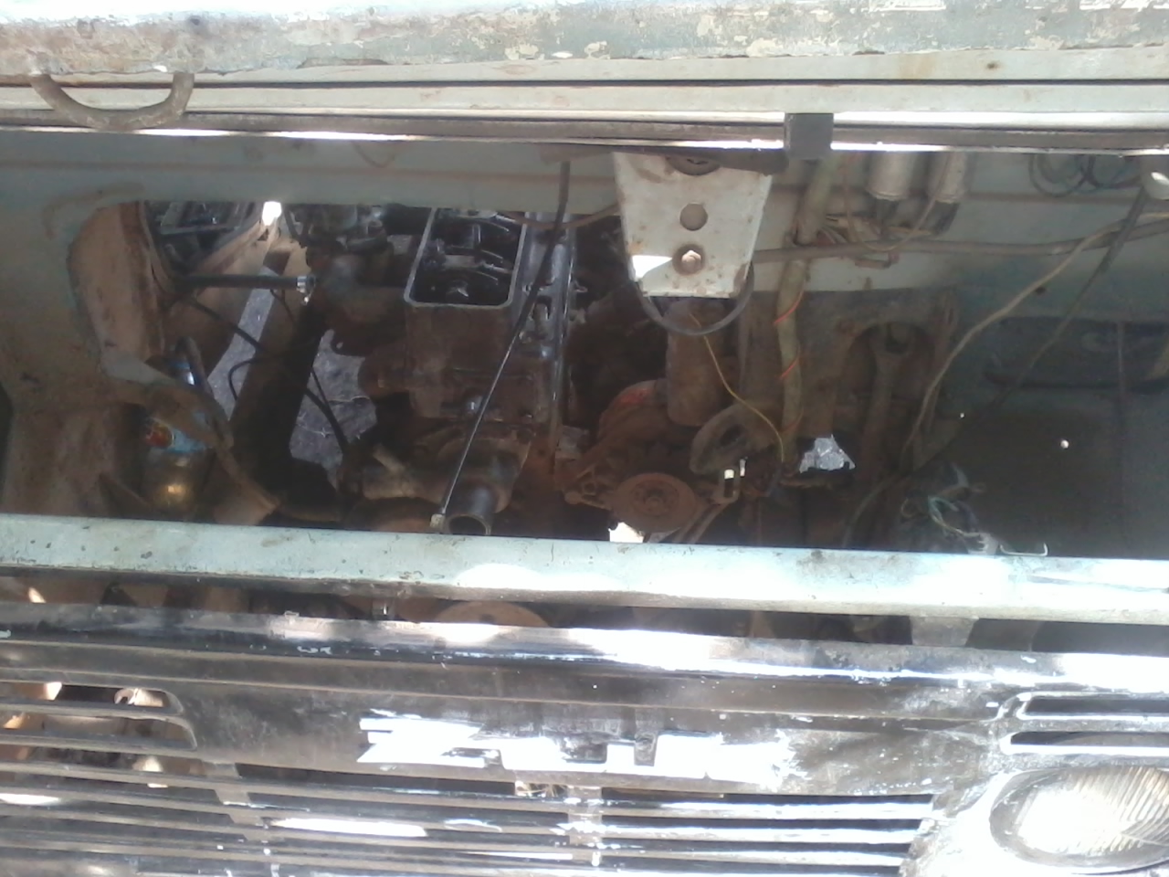

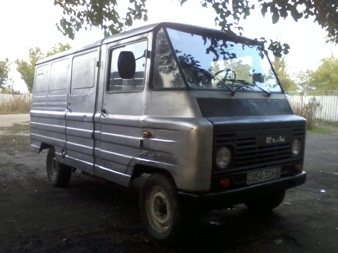

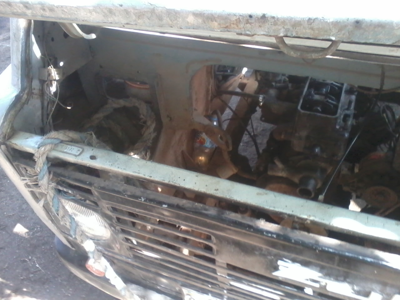

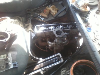

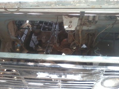

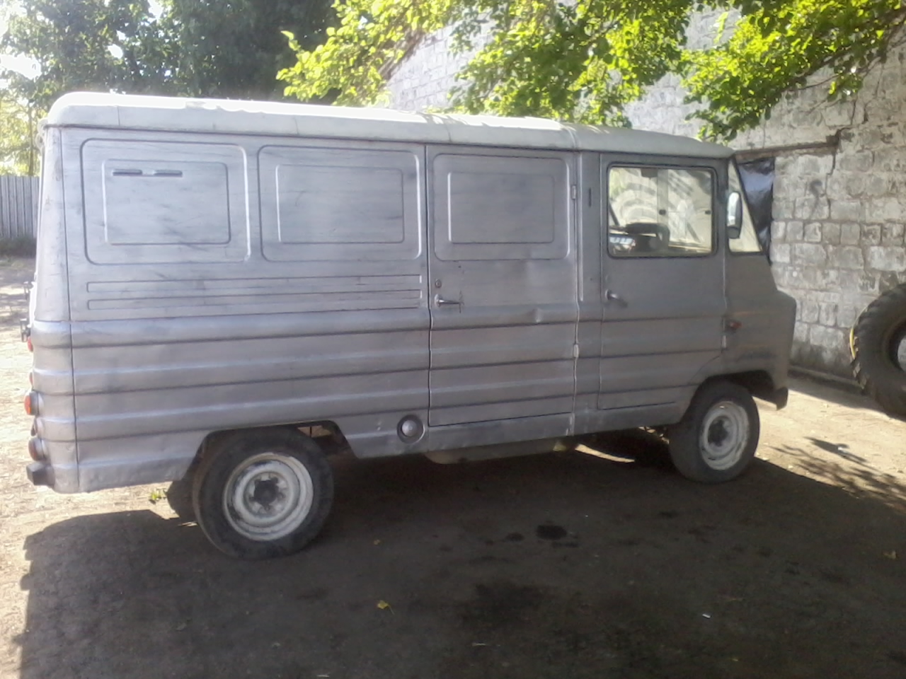

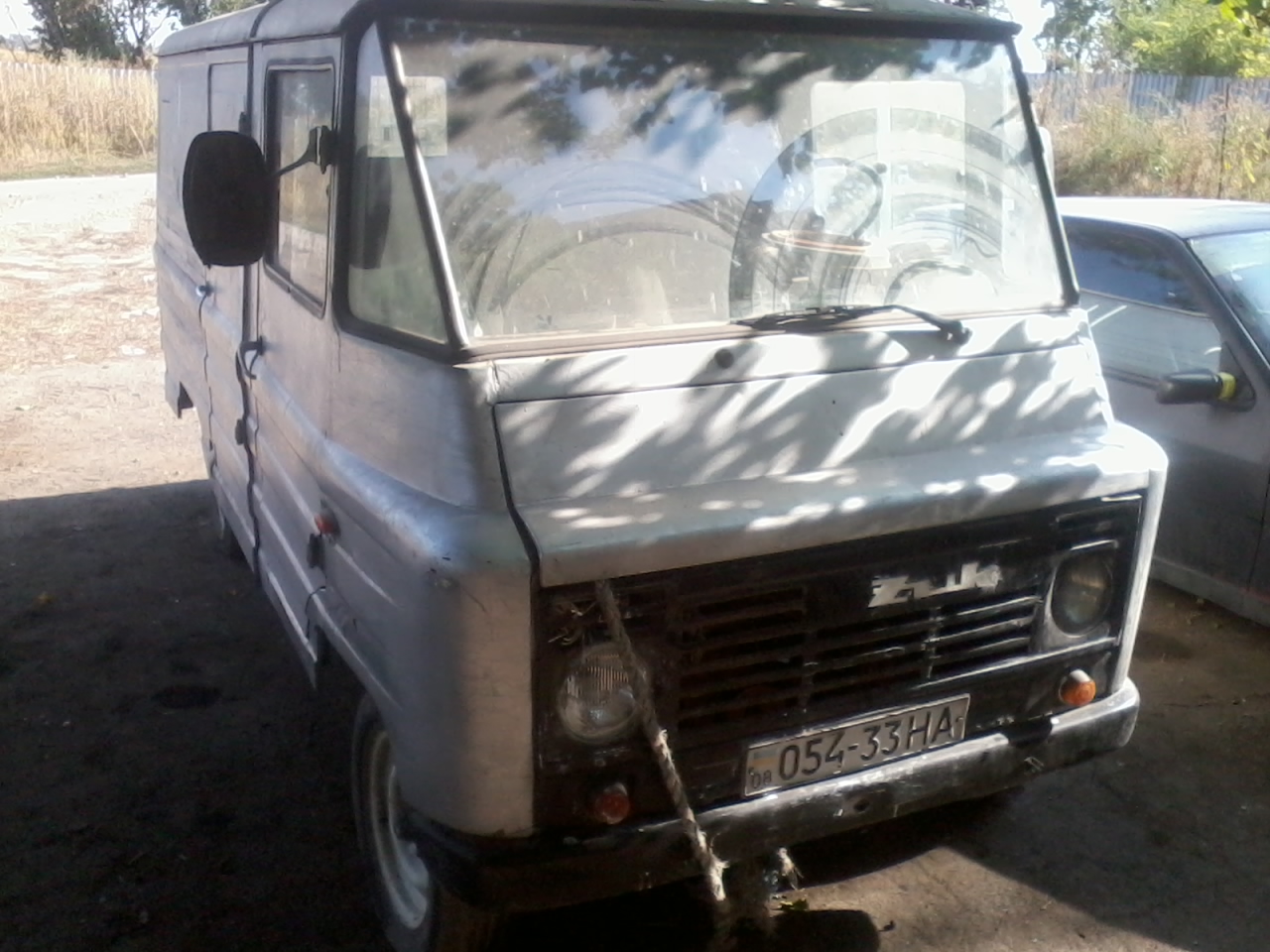

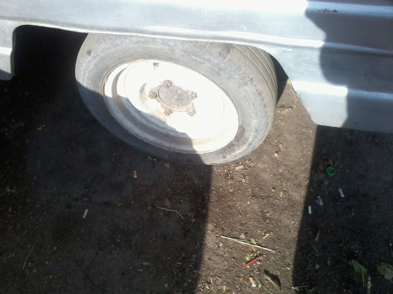

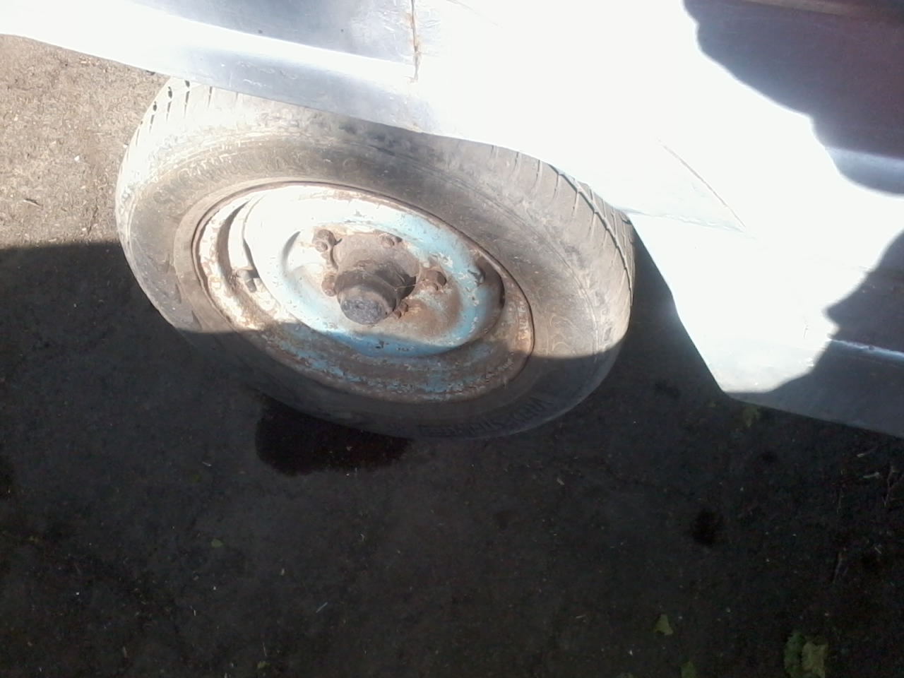

Здравствуйте! Давно хотел представить своего жука, но целый год руки не доходили. Купил его в сентябре (или октябре=))2016 года. Не сказал бы что в плохом состоянии, но не на ходу. Притянул его на буксире. Колеса все разные при чем по диаметру дисков и по резине. Помпа течет и подшипникам капец. Давление двигатель показывал 1 когда заводили и проверяли (думал сразу ставить другой от газ 24, сосед продавал недорого). Кузов для грузового фургона сохранился не плохо.

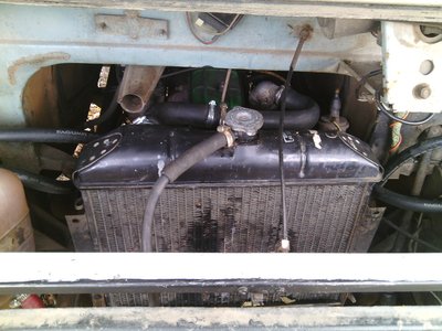

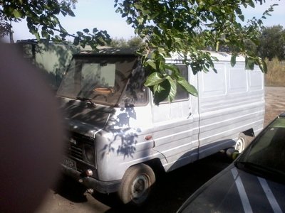

Жук действительно из Запорожья по техпаспорту, но продавался в Мариуполе уже у другого хозяина. На RST искал вообще прицеп к легковому автомобилю (чтобы по хозяйству был- живу в частном доме, постоянно то дрова то стройматериалы...) и он мне попался случайно на глаза. Даже не знаю почему мне он так понравился, я поехал проверил его (хоть он и стоял неизвестно сколько времени и в двигателе были сняты верхняя и боковая крышки- прикрутив их он завелся) из за маленького давления в двигателе мне скинули цену, грубо говоря на цену другого двигателя и я его забрал.

дальше начался ремонт и подготовка его к переезду домой на расстояние 650 километров в Одессу.

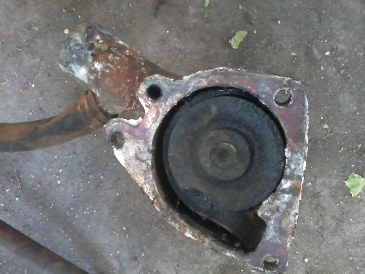

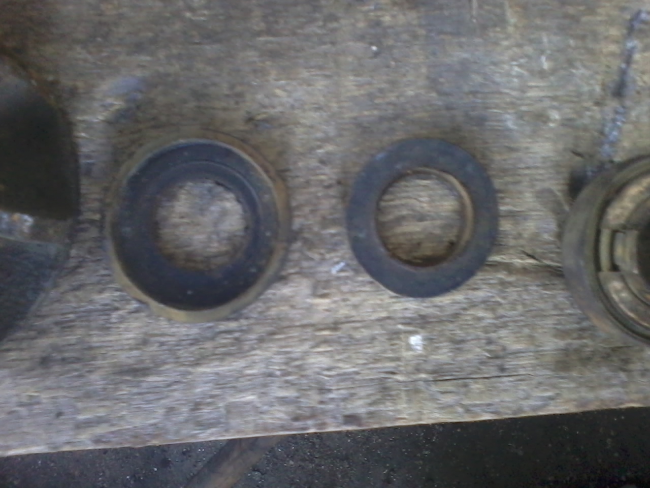

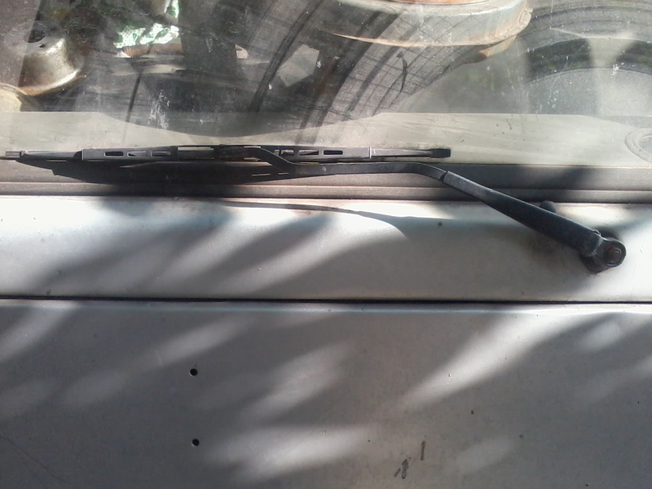

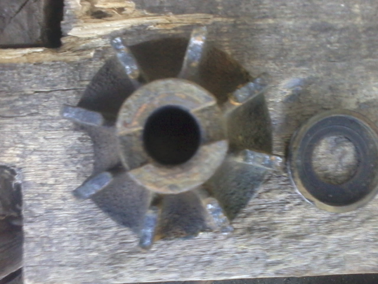

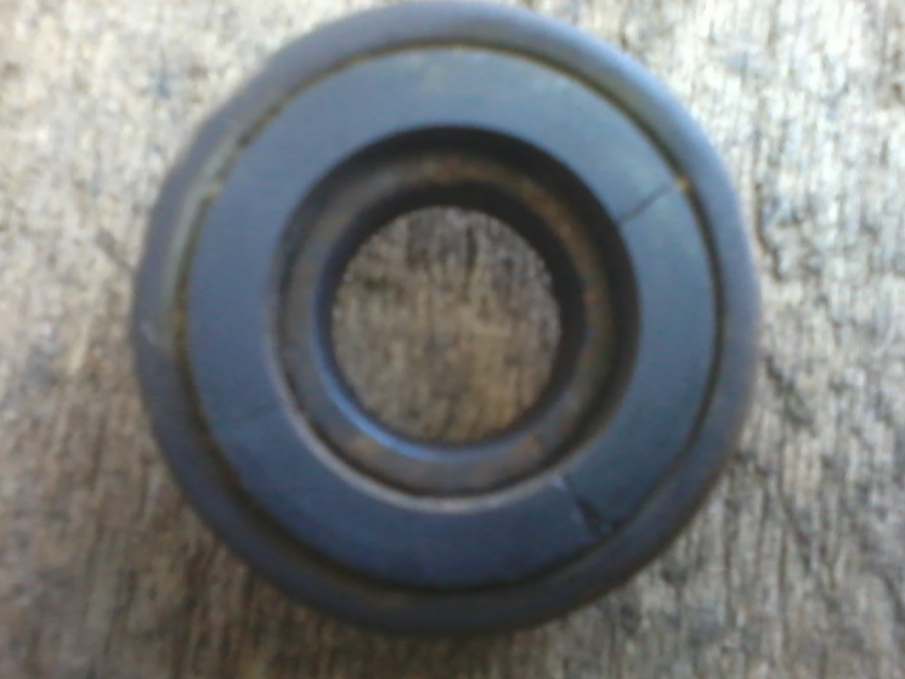

В итоге перебрали помпу, поменяли подшипники, а сальник был с трещиной (на фото видно) поэтому вода вытекала. Заказал в польше у знакомых уплотнительное кольцо и сальник. Дальше поменяли толкатели в двигателе (тоже с Польши приехали). Поменяли прокладки (комплект кстати Сусанин мне прислал=)), поменяли масла. отрегулировали клапана и давление в двигателе поднялось до 5. Купил диски от волги 21 и резину б/у. Сделал из волговских и москвичевских держателей дворников дворники на жука.

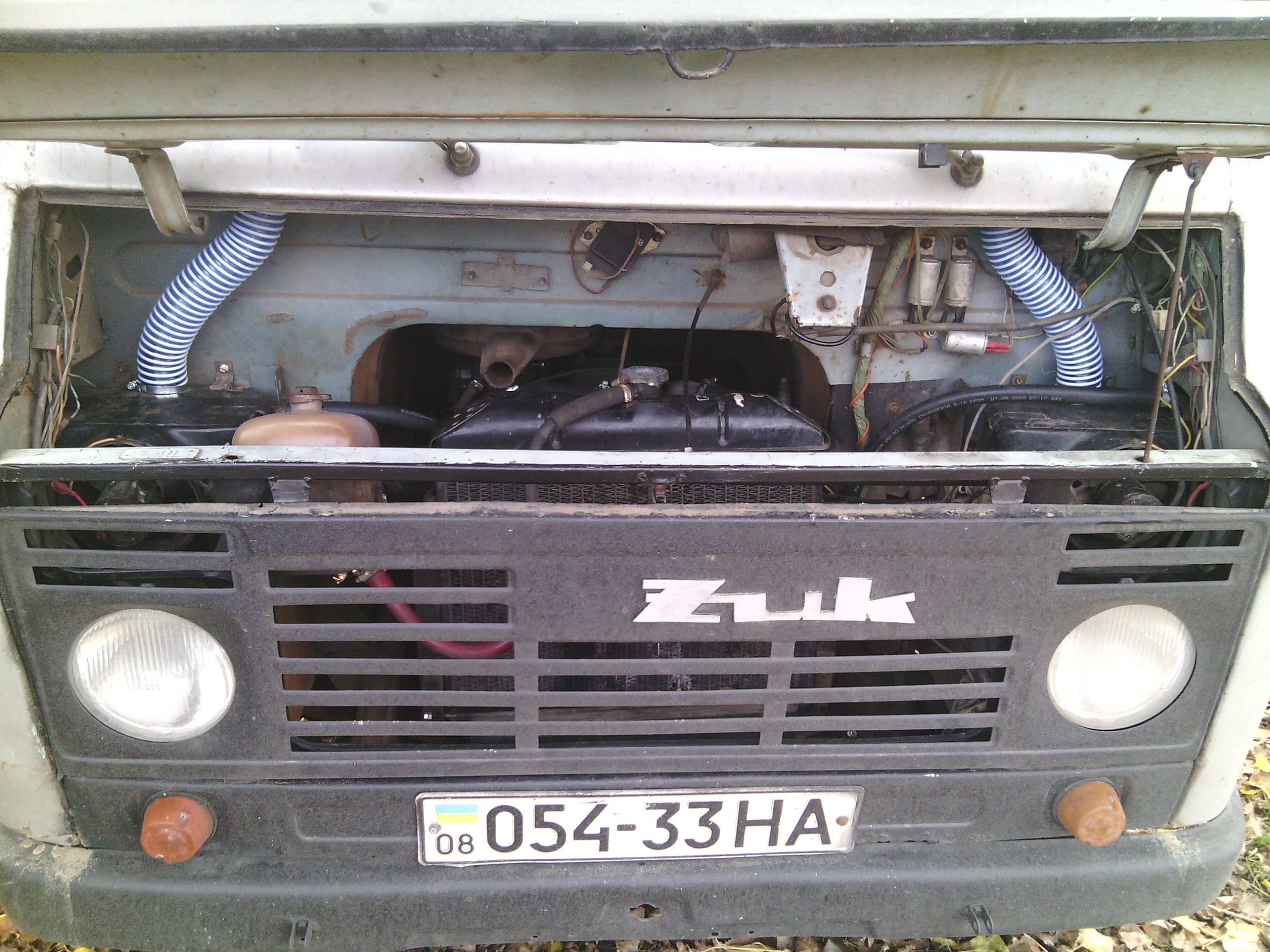

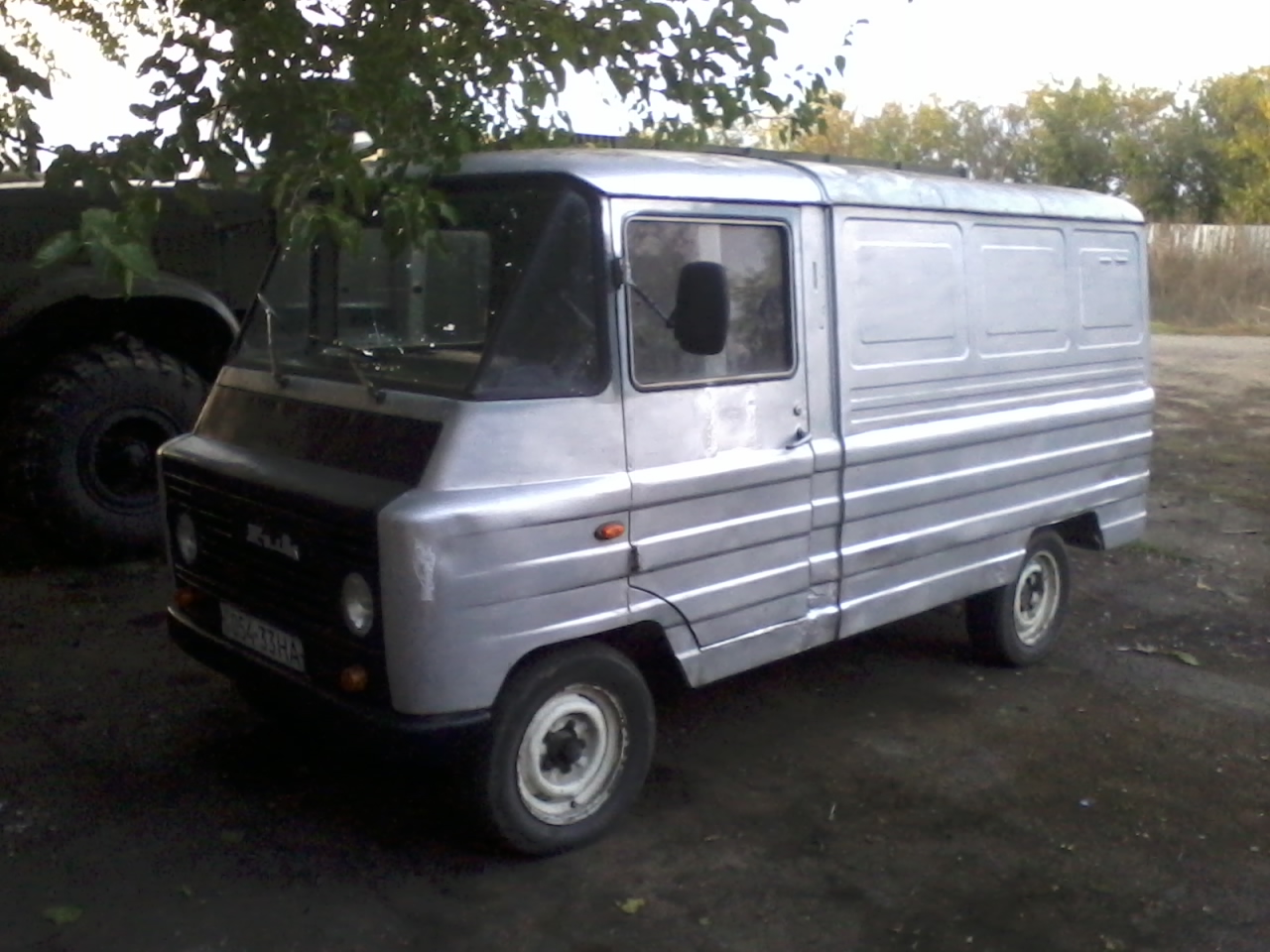

В общем после ремонта получился симпатичный жук (чуть даже подкрасил). На нем я проехал 650 километров, по дороге поломка была одна, из-за вибрации в месте крепления оторвалась маслянная трубка, ремонт занял 15 минут и единственное из-за отсутствия печек в машине было холодно как на морском дне=). Помпа все равно подкапывала, добавлял жидкость для устранения течи, не помогло.

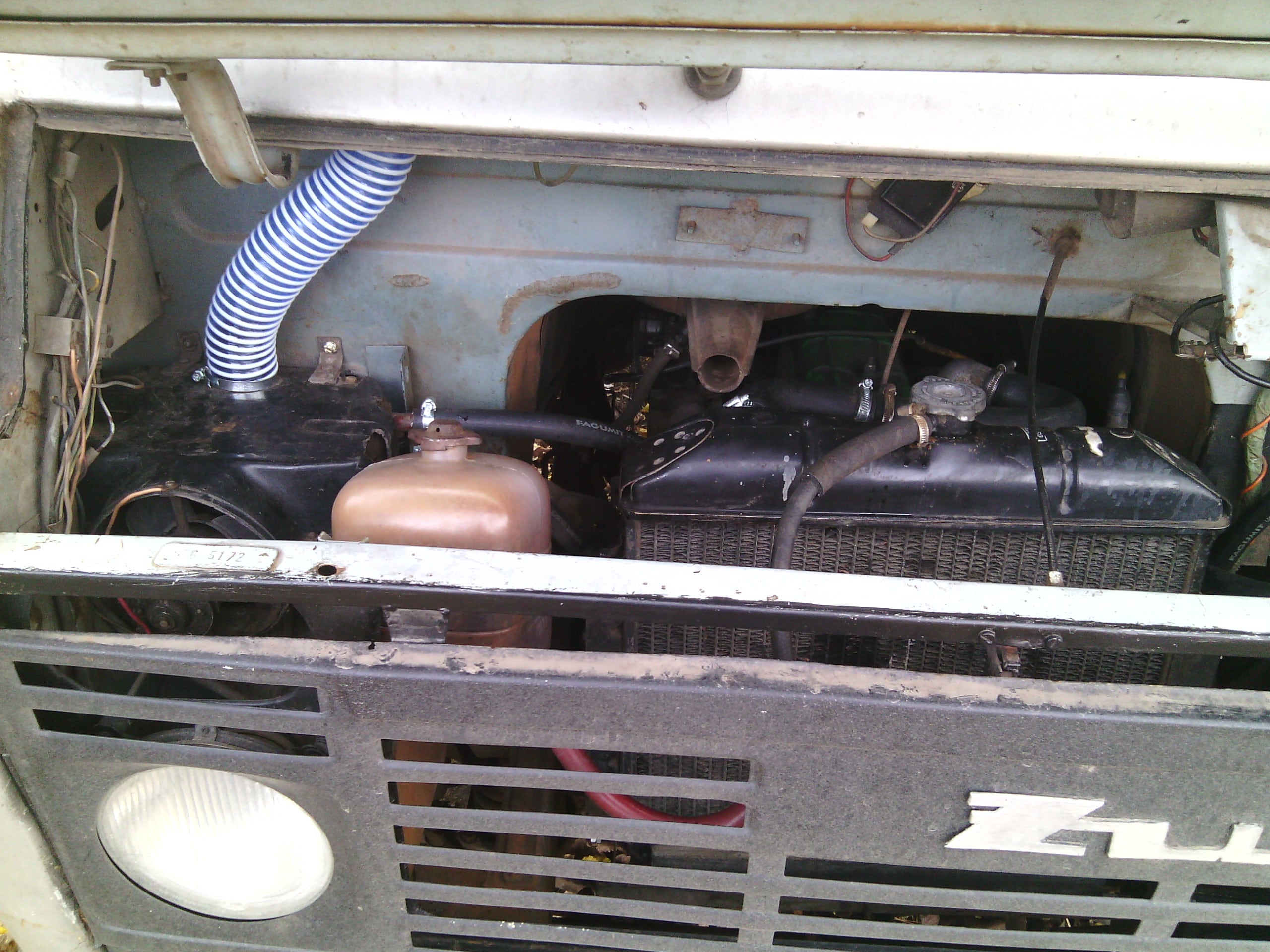

По приезду отремонтировал помпу, перевел жука на тосол, раздобыл и установил печки для него (водительская родная, а пассажирская-корпус родной, а радиатор печки от непонятно чего), поменял выжимной подшипник, диск сцепления, рассходит цилиндрики тормозные правого переднего колеса, а то машину уводило вправо. Поменял радиатор на радиатор от волги, потому что вентилятор на помпе разлетелся внезапно и пробил родной радиатор. Сейчас планирую найти диски родные под колпаки, ну и соответственно родную резину.

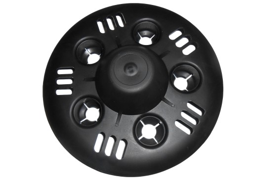

Сообщение #11 Сусанин » 03.11.2017, 17:04
Ostro писал(а):Пластиковые я так понимаю не оригинальные?
оччень даже оригинальные!!! Это миниколпаки, которые прикрывают столько же сколько и хромированный, но держаться за счет гаек колес. Они ставились в последние годы выпуска... точнее где-то с начала 90-х годов...

а где их посмотреть можно? их продают вообще?
Сообщение #13 Alex57 » 04.11.2017, 17:38
У меня с завода такие стояли
Сообщение #14 Сусанин » 04.11.2017, 21:00
Alex57 писал(а):такие стояли
вот это именно они.

такие колпаки отлично встают на R16 диски УАЗ.
