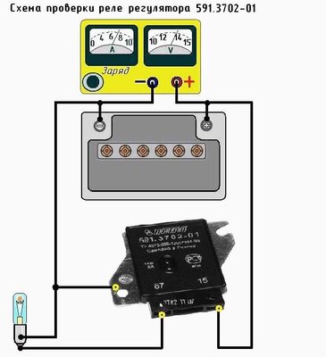

Если появились сомнения в работоспособности релле регулятора (отсутствие заряда или перезаряд), его легко можно проверить, подключив по простой схеме
В качестве источника питания можно использовать блок питания с изменяемым напряжением от 12 до 15 вольт или регелируемое зарядное устройство. Достаточно регулировки в зарядном устройстве по току. Изменяя ток заряда изменяется соответственно и напряжение. Если релле рабочее, то лампочка должна загораться при напряжении где то от 12,7 и выключатся после 14 вольт. Если не так, то релле на выброс. При этом следует учесть, что при проверке аккумулятор должен быть живой (напряжение около 12в или больше).
