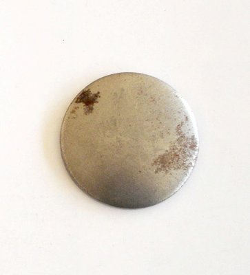

Сообщение #21 Сусанин » 17.03.2014, 22:01
Вчера установил купленную новую заглушку в корпус блока. Обезжирив и нанеся герметик по поcадочному периметру выждал 30мин и установил заглушку на место. Далее энергичными постукиваниями молотком через небольшую проставку по центру заглушки выпрямил ее насколько это было возможно из формы "мисочка". Также по окончании герметиком промазал щели между корпусом и заглушкой.

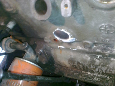

Сообщение #22 mihuil77 » 04.04.2017, 13:19
Сегодня утром хотел ехать , но тоже потекло в районе этой заглушки, надо будет смотреть подробнее :sad:
Сообщения: 148
С нами: 8 лет 5 месяцев
Сообщение #23 лексс » 04.04.2017, 14:30
Прогнивают насквозь обычно они, если запасной нет то лучше не трожь.
Сообщения: 370
С нами: 8 лет 7 месяцев
Сообщение #24 mihuil77 » 04.04.2017, 14:47
лексс писал(а):если запасной нет то лучше не трожь
да потекло конкретно надо что то делать, а если не трогать то как быть? есть мысли? поделись
Сообщения: 148
Сообщение #25 лексс » 04.04.2017, 14:51
замазывать чем-нибудь эпоксидкой например, я раз заварить попытался, так она гнилая вся сгорела
Сообщения: 370
Сообщение #26 mihuil77 » 04.04.2017, 15:02
надо подробнее посмотреть что и как, щас на работе . А так у меня поксипол есть

Сообщение #27 Студент » 04.04.2017, 16:50
mihuil77 писал(а):потекло в районе этой заглушки
Есть такая заглушка в наличии (привёз запасных). Если вообще никак, то попытаемся передать (думаю если проводниками передать - цена вопроса будет копеечная)
