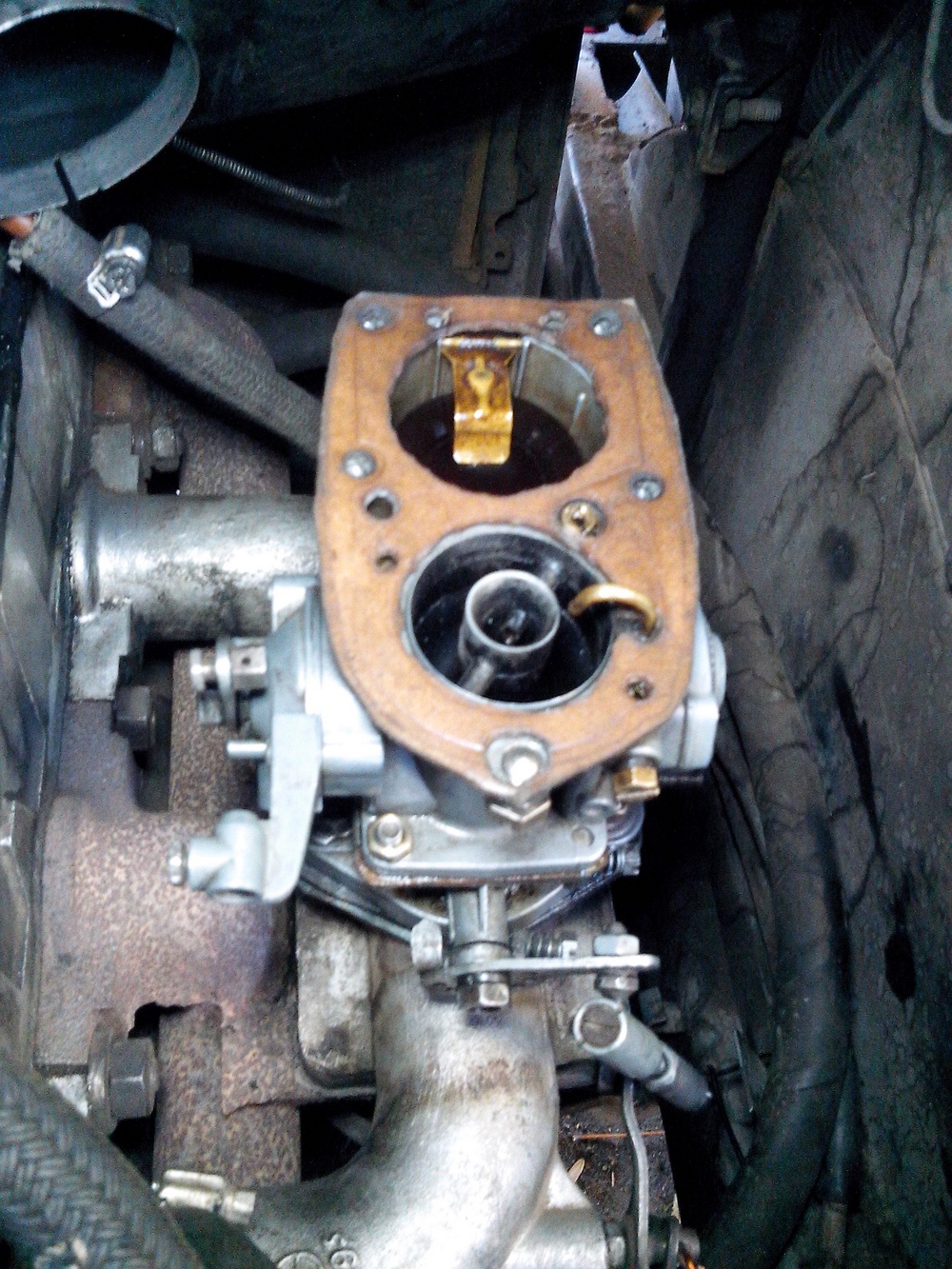

С момента покупки машины проехал около 300км. Ничего не подстраивал, привыкал-прислушивался к мотору,не лез никуда в общем..

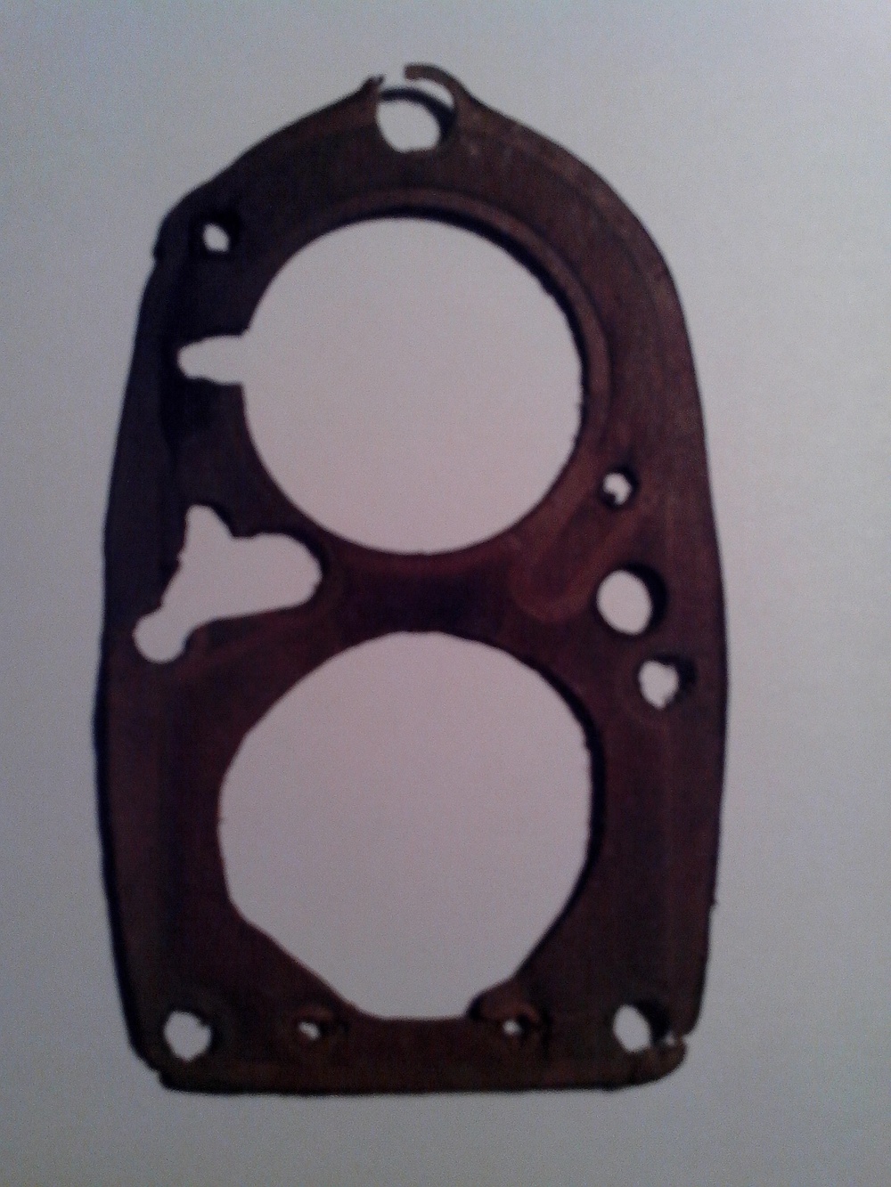

Позавчера" встал",хорошо,что у себя во дворе-мотор стал работать вразнобой,при условии вытянутого до середины подсоса.При нажатии на газ-захлебывается..До этого работал устойчиво,но без подсоса не пускался даже в теплую погоду,и провальчик был небольшой,похоже-"богатил"...Только собрался все настраивать-встал..Разобрал карб.(мотор и навесное-родные)-развалились прокладки,запасов-никаких..Вырезал новые.Поставил.При запуске переливает.Отрегулировал уровень.Течет бензин через щель поворотной части управлением подсосом (не знаю,как точнее выразиться,да и не видно особенно)..В общем,сел АКБ-заряжаю...
Вопрос-новые прокладки,особенно нижняя,правильно отверстия выполнены?..Одно отверстие прокладка перекрывает полностью(оно нарисовано)...Может ошибка в направлении топлива..Весь карб. перебрал,почистил,все работает..

Зарядил АКБ. Проверил искру..Завожу-едва схватывает и не заводится.Уровень перепроверяю,сушу свечи,меняю положение заслонок при запуске на различные положения,пытаюсь завести-даже не схватывает..Результат один-в коллекторе стоит бензин,свечи залиты,из карбюратора течет...
Карб. десять раз перебрал,все чисто,притерто..
Подскажите по прокладкам,может неправильно сделал,иначе отчего так дико переливает?..Уже не знаю,куда копать.

Заменил прокладки,завел,прогрел,выставил холостые..При нажатии на газ-провал почти до остановки двигателя ..Винт холостого хода завернул полностью,иначе-дымит..Зажигание выставлено..Запускается хорошо и холодный и на прогретый...На что похоже?(зажигание,уровень-в норме)
