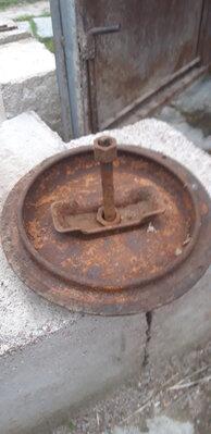

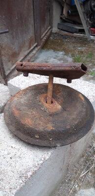

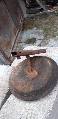

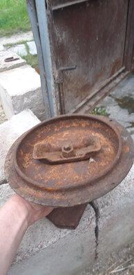

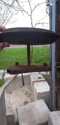

Прошло всего 2 года, и я таки нашел как оно крепится... :biggrin: Даже увидел сей девайс своими глазами. :clap:
Добавлено спустя 16 часов 31 минуту:
Итак, фото девайса крепления запасного колеса на Zuk A11:

Чумак писал(а):практически не пригодная для точного копирования в кустарных условиях.
Почему? Нет ничего сложного. Внизу основание с 3-мя выступами (пальцами), штырь с резьбой, старый колпак колеса, металлическая пластина, согнутая по краям, шайба и гайка. Штырь приварили к основанию, остальное все сборное... Не вижу проблем повторить.

Сусанин, ну наконец то! Спасибо, я ведь всю голову изломал!
Добавлено спустя 1 минуту 49 секунд:
Сусанин писал(а):Внизу основание с 3-мя выступами (пальцами),
Вот это бы получше рассмотреть
Добавлено спустя 3 минуты 20 секунд:
Сусанин писал(а):металлическая пластина, согнутая по краям,
она видимо вставляется в кронштейн на раме, на первой странице есть фото

Честно говоря все равно не понятно как это держится за кронштейн.
Сообщения: 2936
Сообщение #27 Сусанин » 14.05.2019, 11:14
Костик писал(а):Честно говоря все равно не понятно как это держится за кронштейн.
Запаска ложится на край рамы и на выступ под запаску. Снизу вставляется кронштейн треугольный в центр, на штырь сверху запаски надевается "колпак", который прижимает запаску к основанию, сверху пластинку, потом гайка. Правильность сторон изображена на картинке из каталога.

А я думаю, всё совсем по другому! На раму ложится запаска, треугольный кронштейн вставляется сверху, пальцы входят в отверстия на диске, снизу пластиночка фиксируется в кронштейне который приварен к раме. Колпак мож внутреннюю часть диска защищает, чтоб всяка дрянь туда не летела

лексс писал(а):На раму ложится запаска, треугольный кронштейн вставляется сверху, пальцы входят в отверстия на диске, снизу пластиночка фиксируется в кронштейне который приварен к раме
Ага, вот похоже так. Пластинка эта как раз по форме отверстия в кронштейне. Будет время попробую изготовить нечто подобное.
