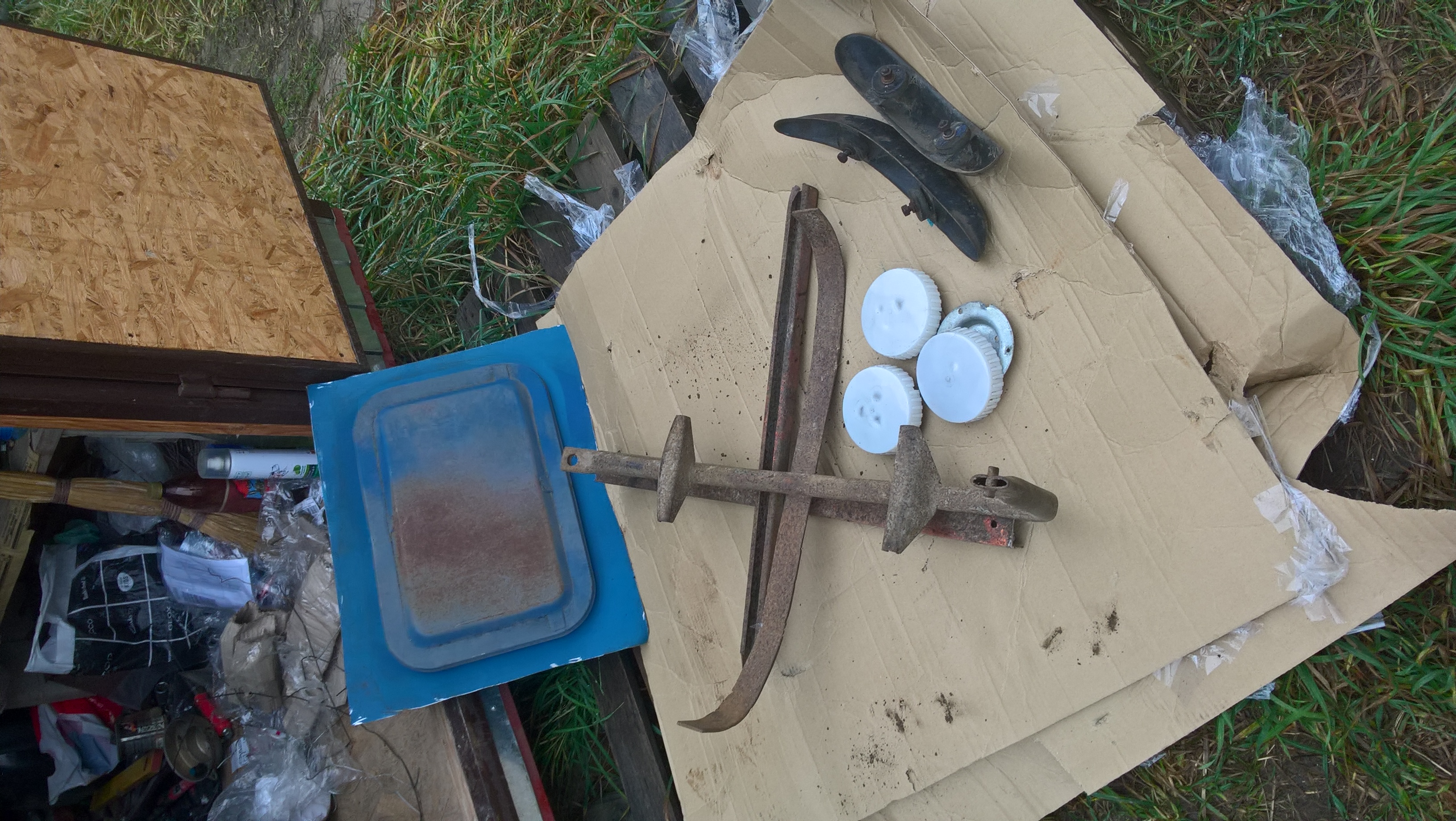

Сообщение #73 Сусанин » 28.09.2019, 21:36
готовим некоторые запчасти в дело:
зачищено, обезжирено и покрашено:

Поэтому:
покраска люка и деталей:
процесс покраски второго колеса:
загрунтованы и немного подкрашены места под передние повороты:
ну и зачишена задняя дверь вокруг окна (и не только), для того чтобы после локальной покраски вставить туда стекло. Потом все это дело обезжирил и в местах выхода чистого металла покрыл грунтом серым.

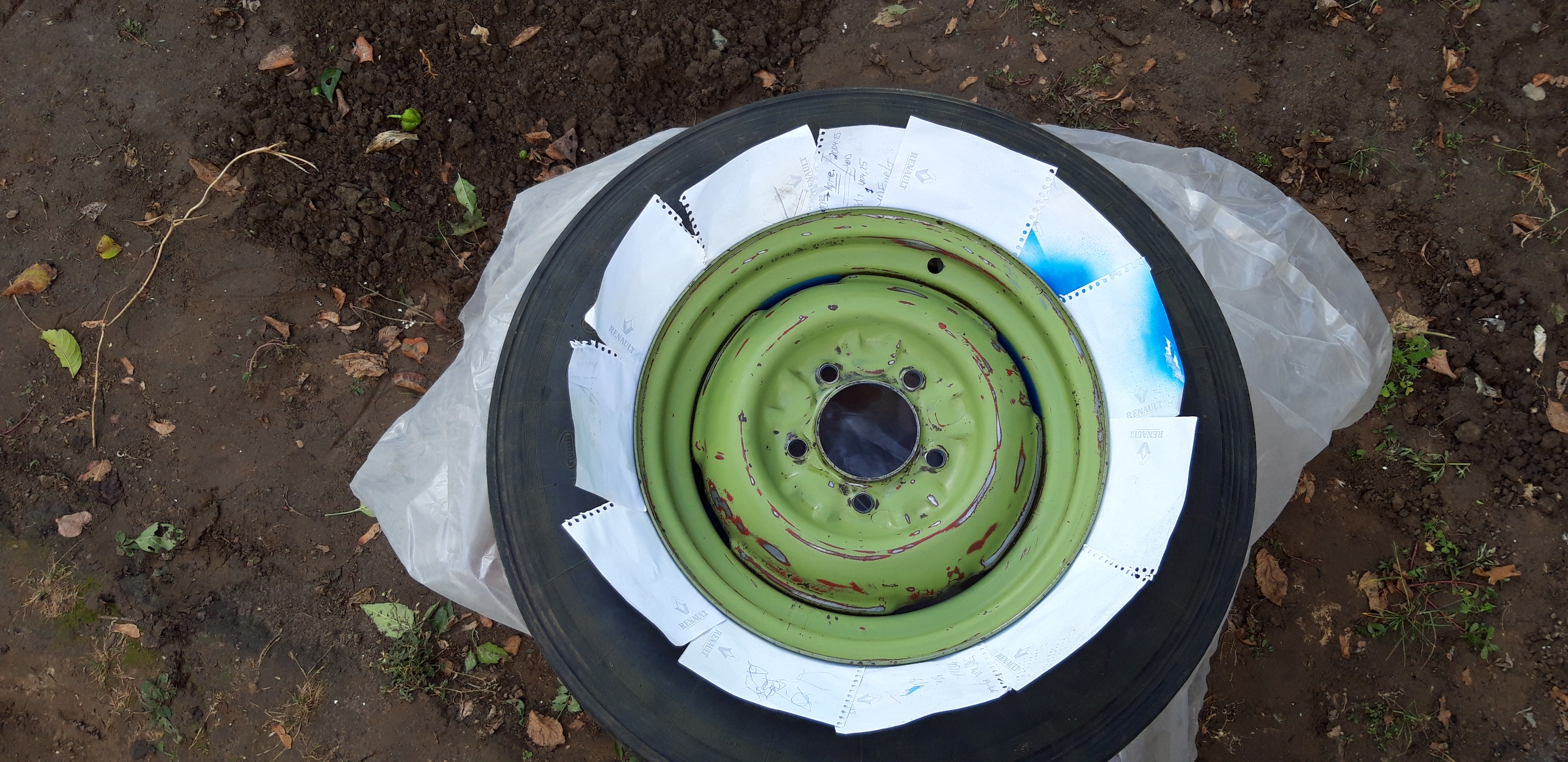

Сообщение #77 Сусанин » 06.10.2019, 20:02
за выходные заматовал и частично покрасил белой краской третье колесо для Нысы.
Также матовал и четвертое, но оно оказалось в самом плохом состоянии, много глубоких очагов коррозии... поэтому пришлось загрунтовать...

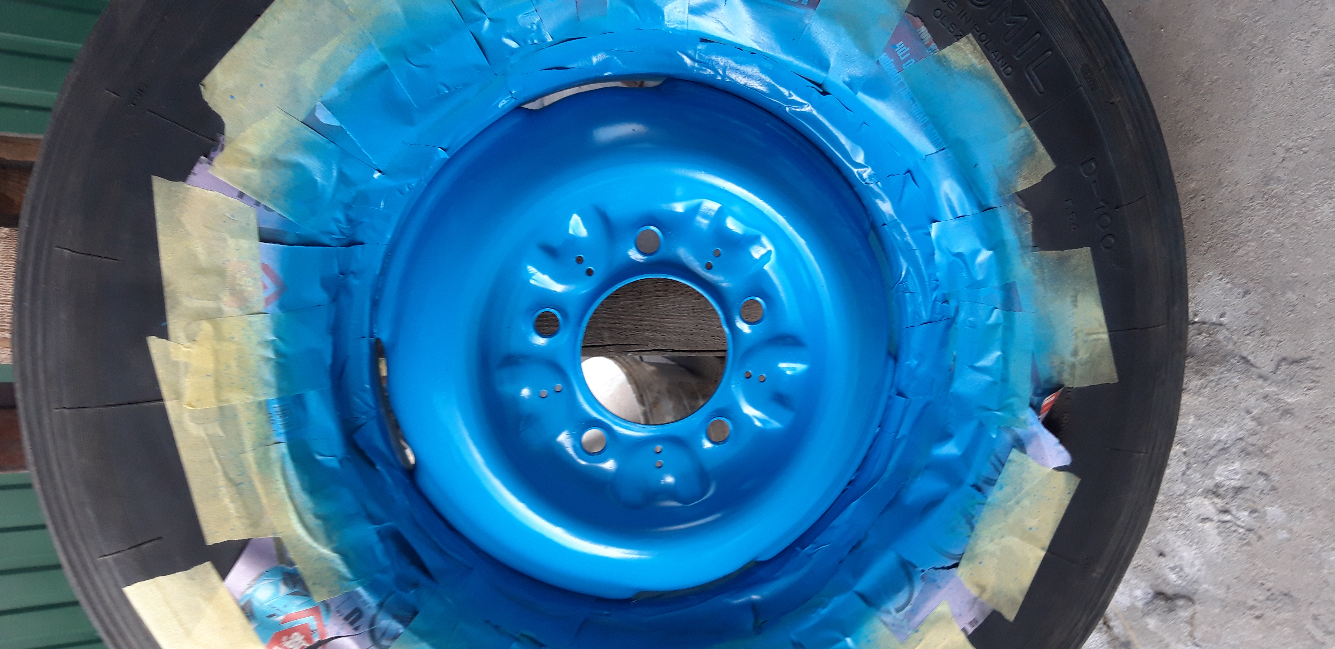

Сообщение #80 Сусанин » 12.10.2019, 20:02
Продолжил работу с покраской колес:
3-е колесо, - заклеена малярным скотчем покрашенная в белый цвет кромка и покрашена середина в голубой цвет.
4-е колесо, (предварительно зачищено от ржавчины, обработано вручную грунтовкой), заматовано наждачкой, обезжирено уайт-спиритом, сначала прошелся еще слоем серой грунтовки из аэрозольного балончика для равномерной укладки слоев...
и потом голубой краской выкрасил в 3 слоя серединку:
