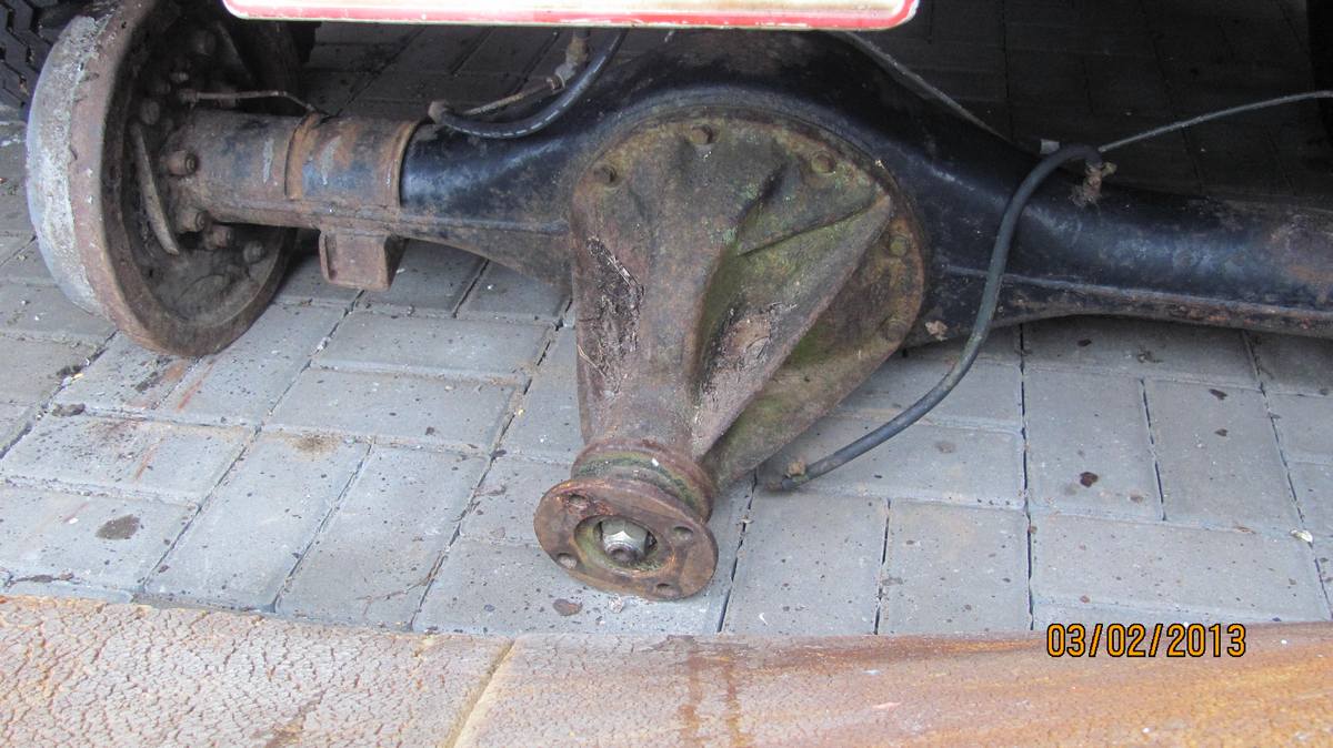

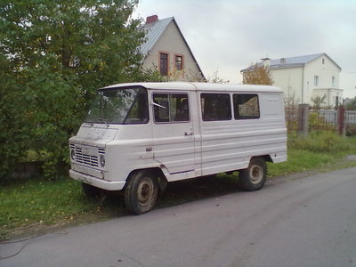

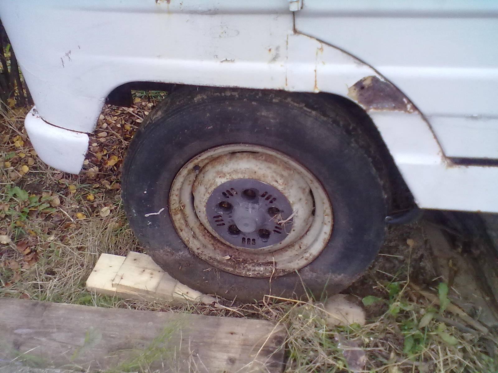

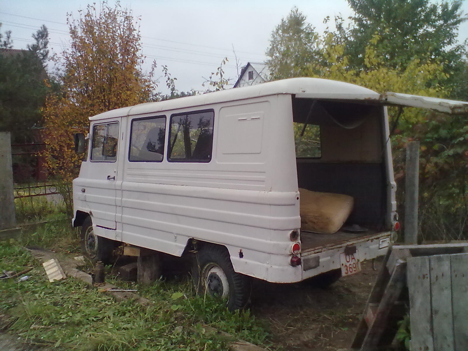

Представляю Вашему вниманию мой Жук. Куплен был в октябре 2012 года, простоял последние 10 лет в огороде у отца моего коллеги по работе, откуда и был выколупан. Он врос в землю, его могучие колеса 16-го радиуса не крутились, потому, что колодки прикисли к барабанам. Пришлось его вырывать из земли и простукивать барабаны кувалдой, чтобы они отошли. Весь процесс занял часа 2. Потом пришлось его выдергивать из огорода тросом. Мой Т-3 справился с этой задачей.
Задний мост от Ниссан Патрол К160

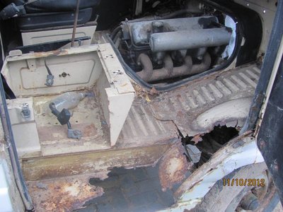

Изначально думал, что купил Жука как донора для моей Победы.Когда привез его на эвакуаторе домой- понял, что рука не подымется разобрать его на запчасти. После долгих раздумий появилась мысль сделать его джипом для поездок на природу.
Для выполнения задуманного был составлен список переделок и соответственно список агрегатов и запчастей для изменения машины.

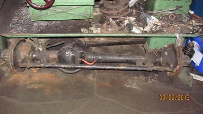

Сначала был снят кузов с рамы для оценки состояния машины и возможности изменений в ее конструкции. Предварительно были закуплены следующий детали и агрегаты: передний мост от Ниссан Патрол К160, колеса с дисками, задний мост от того же Ниссана, передний рессоры от УАЗа. Для изменения в приводе была куплена раздатка от ГАЗ69, позже кпп 5 ступеней от 31-ой Волги, диск сцепления от Волги.

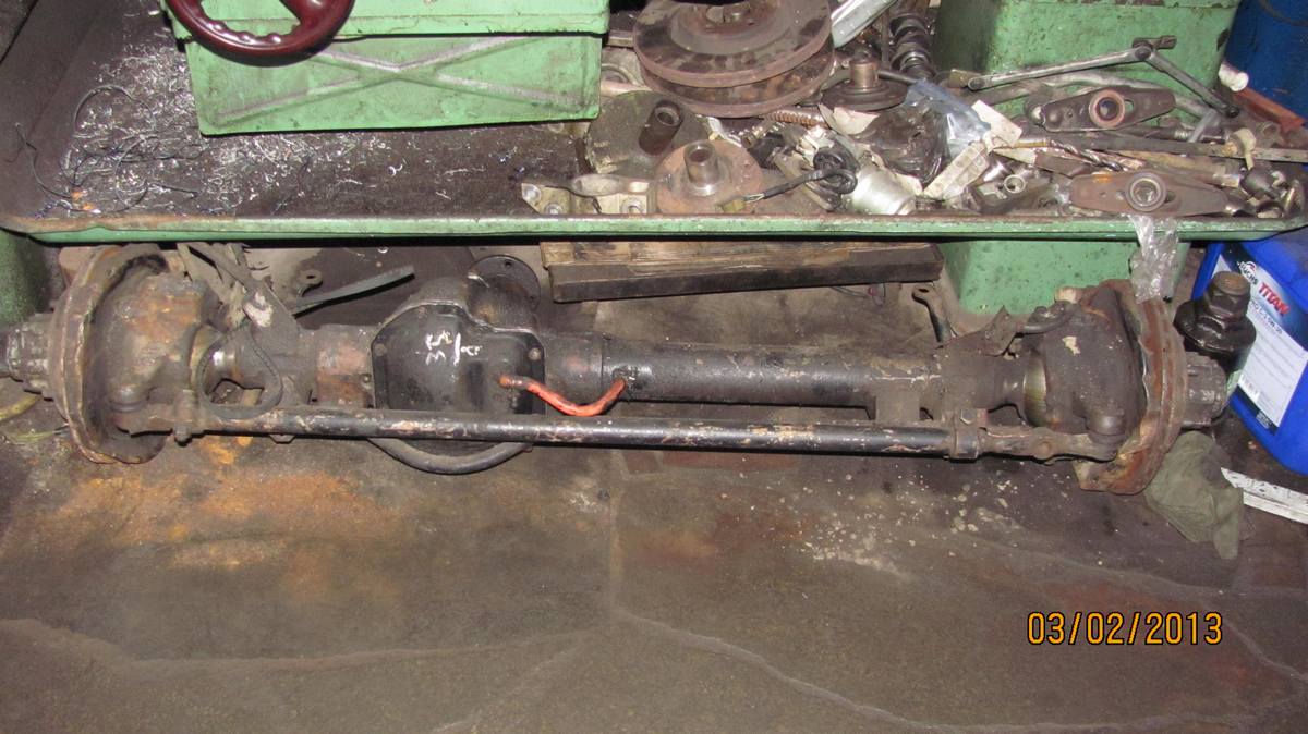

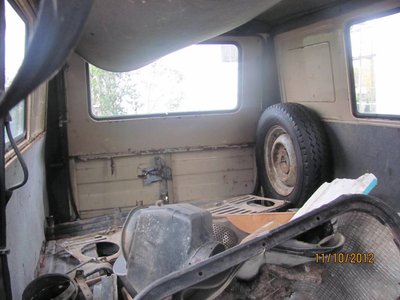

вид салона изнутри при покупке
внешний вид снаружи

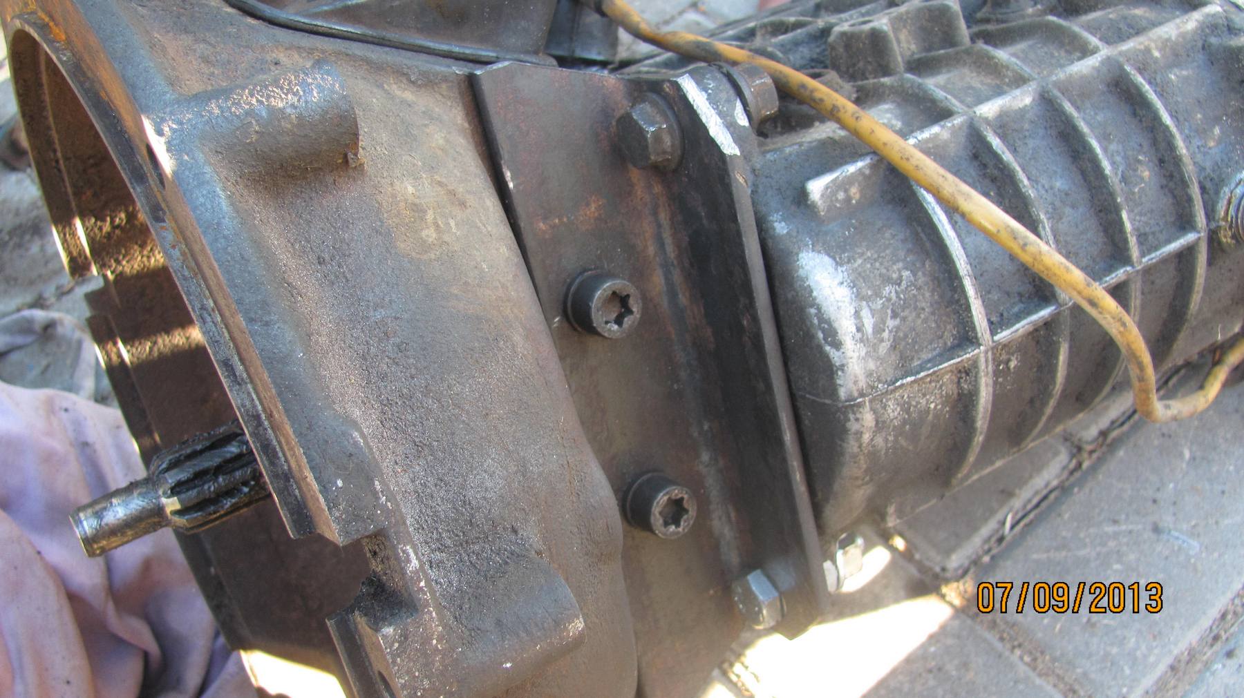

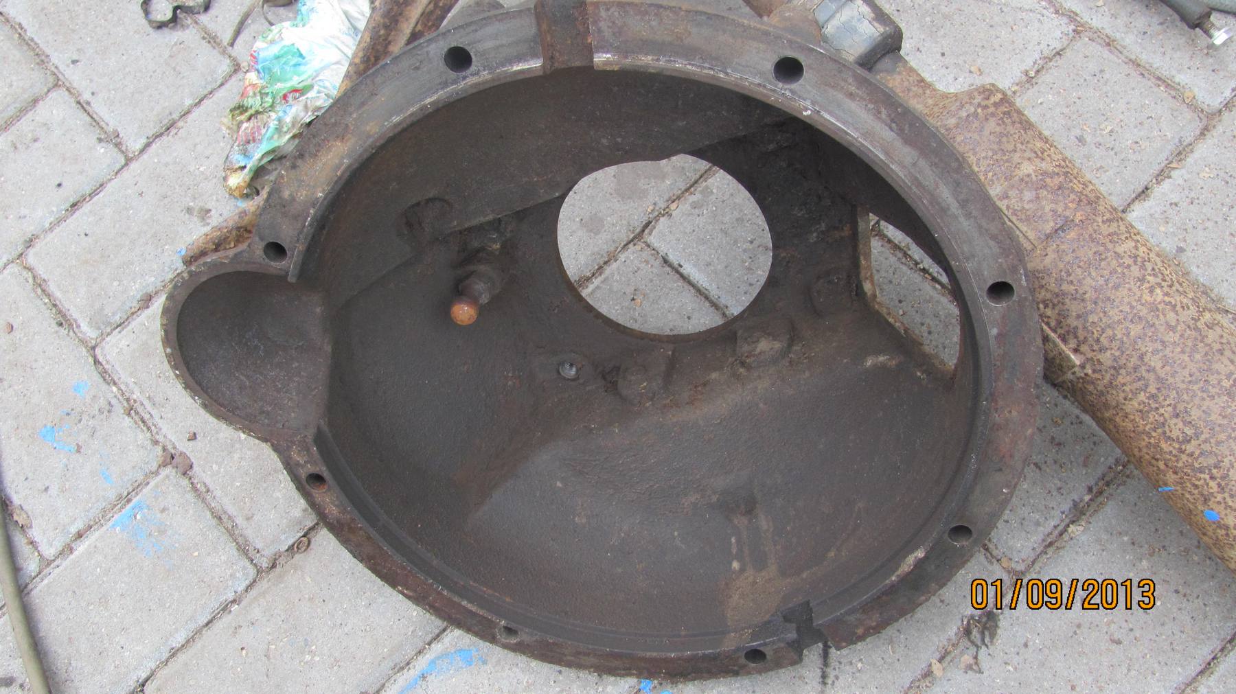

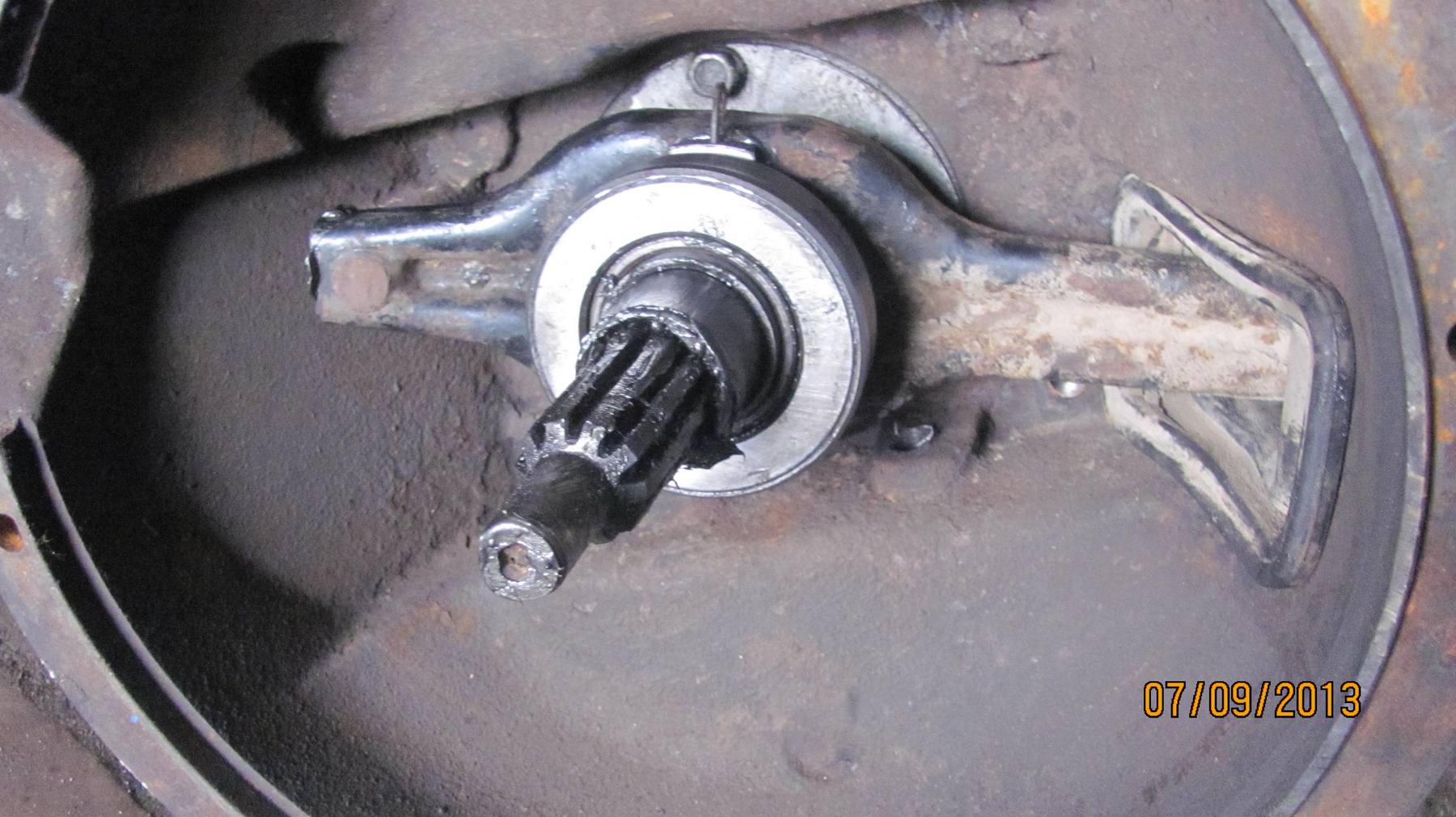

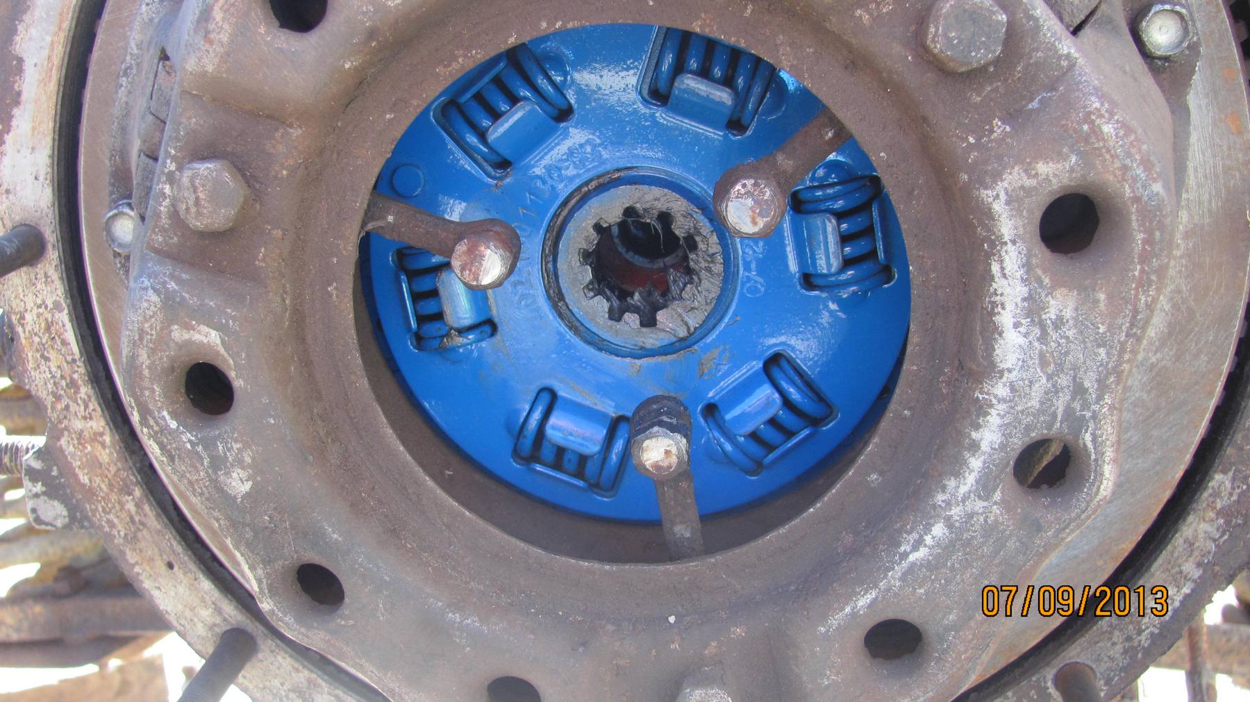

Фото деталей для внедрения на Жука. Была куплена КПП от Волги 5-ти ступка, вместе с карданным валом. КПП с колоколом от моего стыканулась на два верхних уха 1 в 1, а нижние уши не совпали, т.к. они находятся ниже уровня картера сцепления. Пришлось ставить массивный уголок 75-ку и в нем сверлить крепежные отверстия под уши. Корзину оставил ушастую, которая стояла на машине, диск с волговской шлицевой купил новый, выжимной подшипник остался родной, правда пришлось на волговскую направляющую напрессовывать трубку под нужный диаметр. Волговская направляющая тоньше, чем родная. Вилку оставил родную под тросик сцепления. Чтобы коробка нормально влезла в машину пришлось подрезать поперечину кузова снизу.

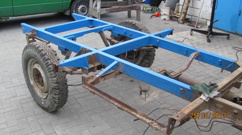

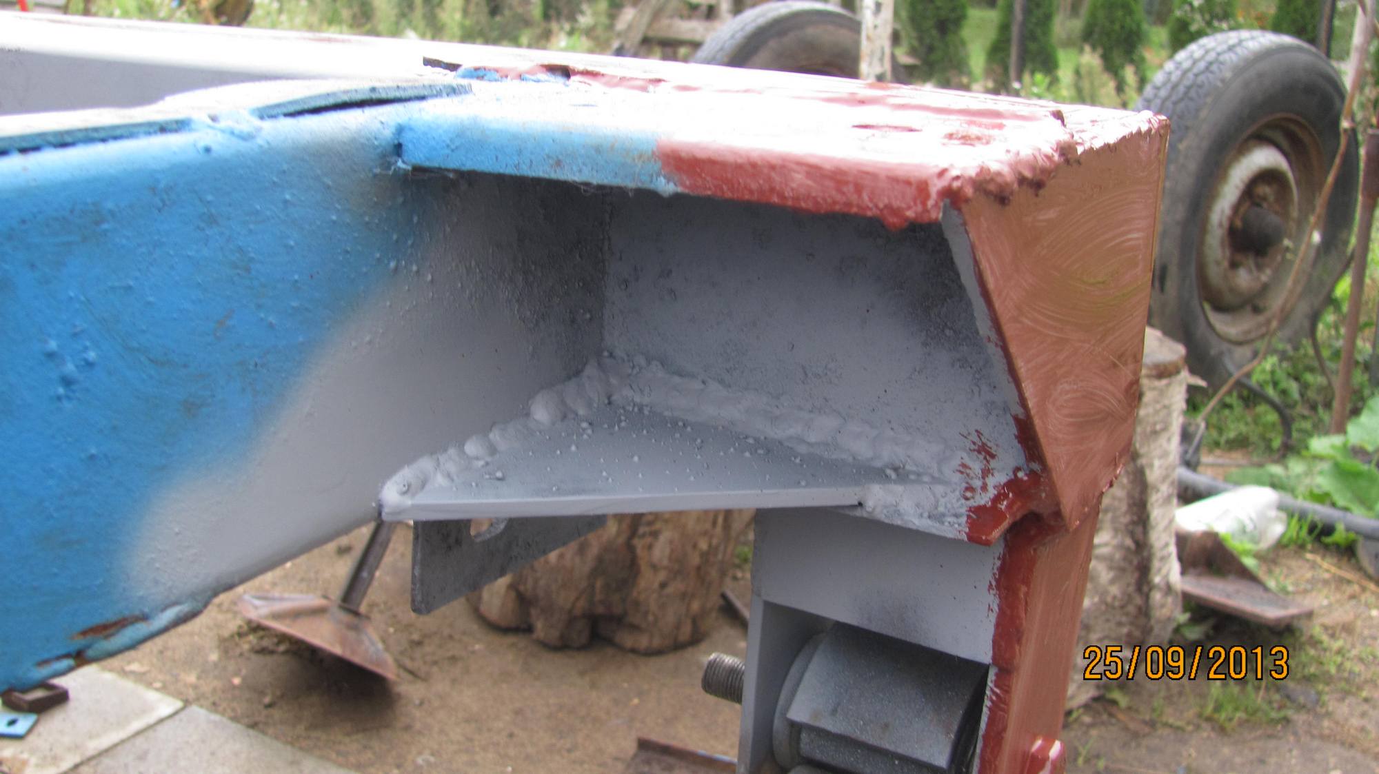

Кузов был снят с рамы и рама с агрегатами из-под машины выехала для приведения в порядок.
Сначала начал приводить в порядок раму

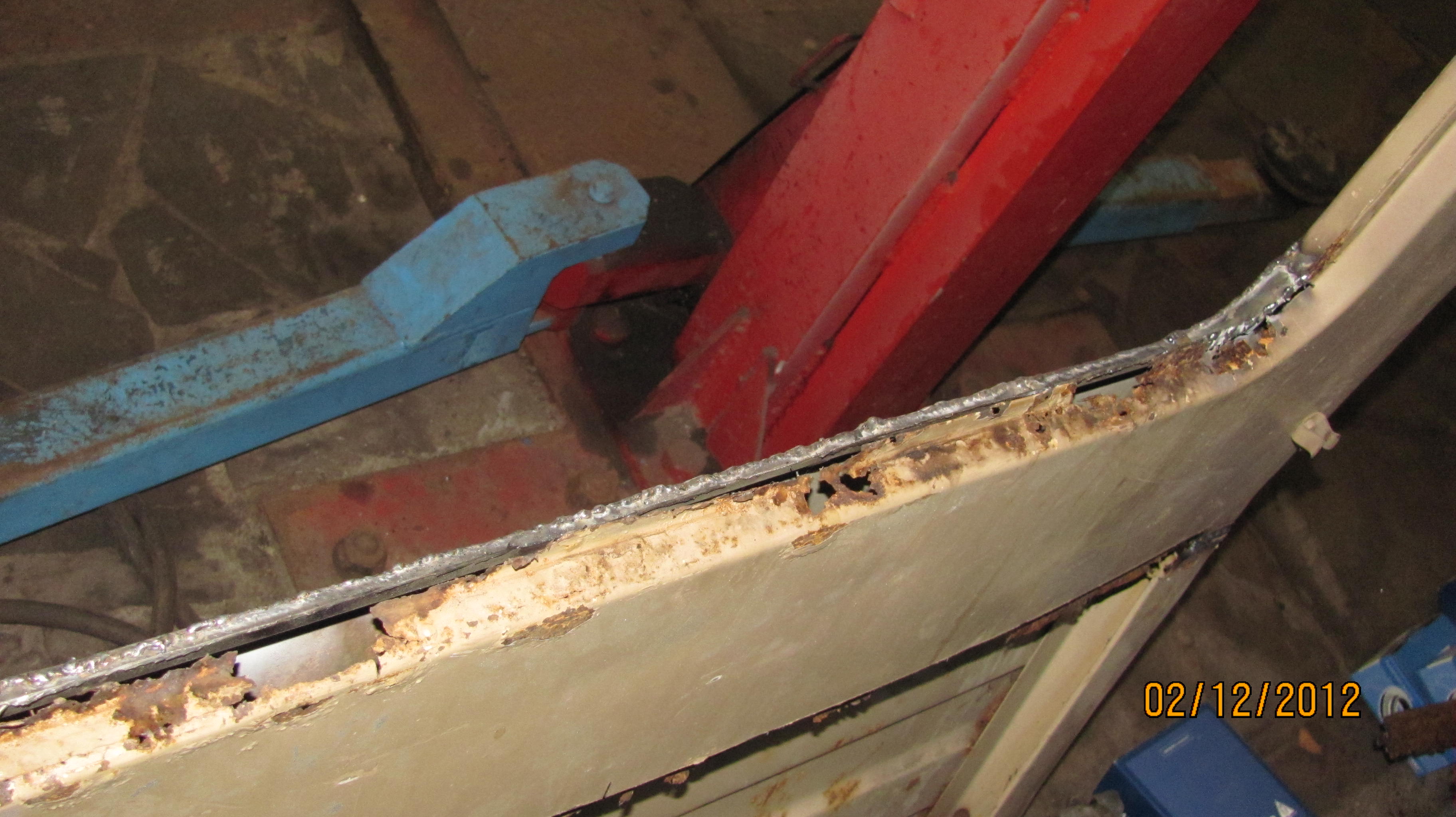

По ходу дела корзину у тебя уже меняли,у меня корзина стоит ещё заводская,она лепестковая.А проблемы по кузову видимо не только у машин Российской сборки,видимо у последних выпусков автомобилей либо на металле сэкономили,либо такое качество покраски,хотя я склоняюсь больше к первому варианту. В целом очень хороший автомобиль,тут есть над чем поработать и при желании можно сделать из него конфетку.

Сообщение #8 vagprofi » 23.01.2014, 09:29

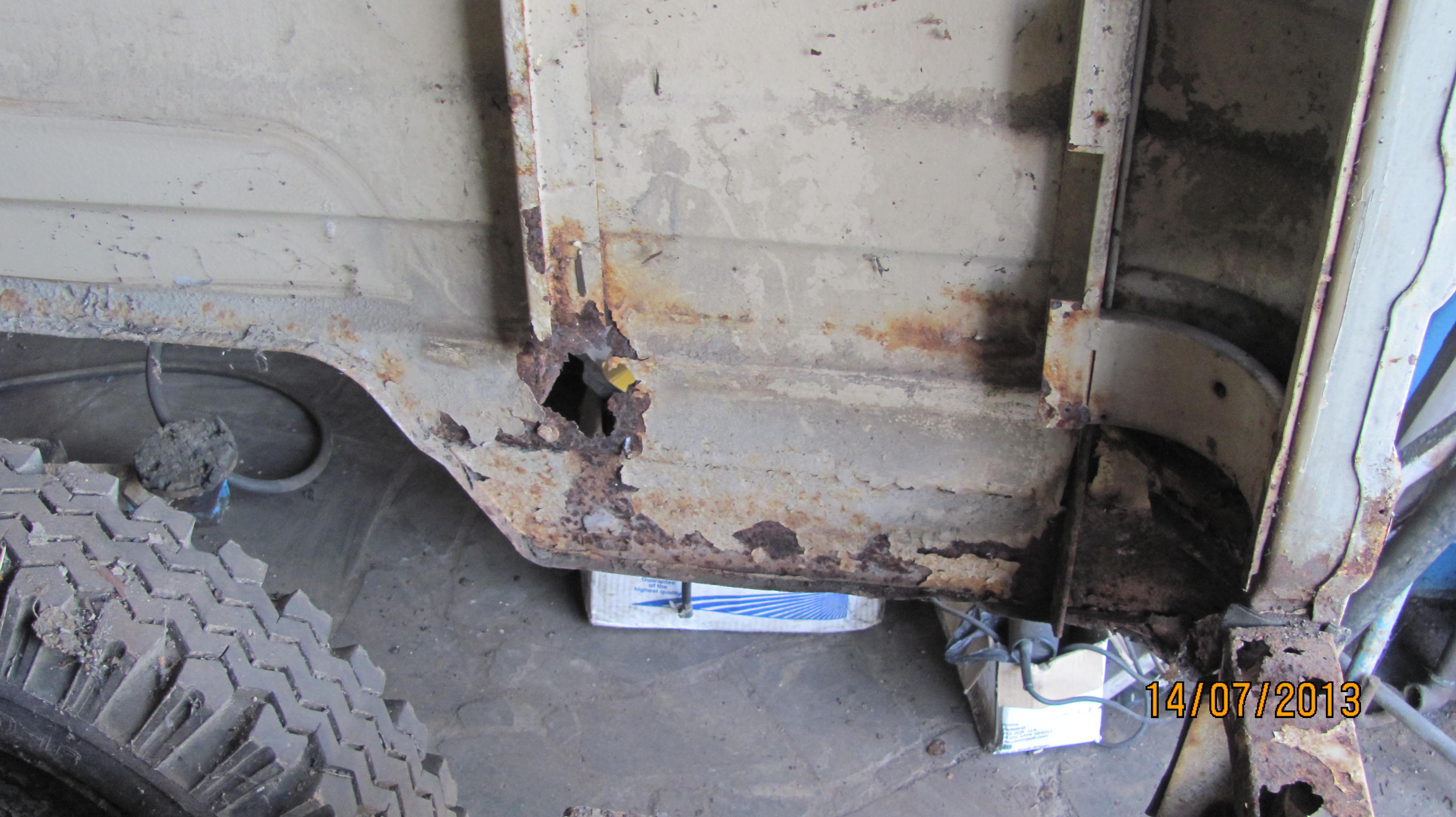

Да, металл не особо и антикоррозионная обработка не фонтан, внутри задней двери в верхней ее половинке внутри был голый металл, ничем не обработанный. Пришлось задувать туда грунт антикоррозионный.

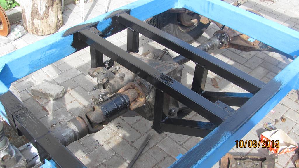

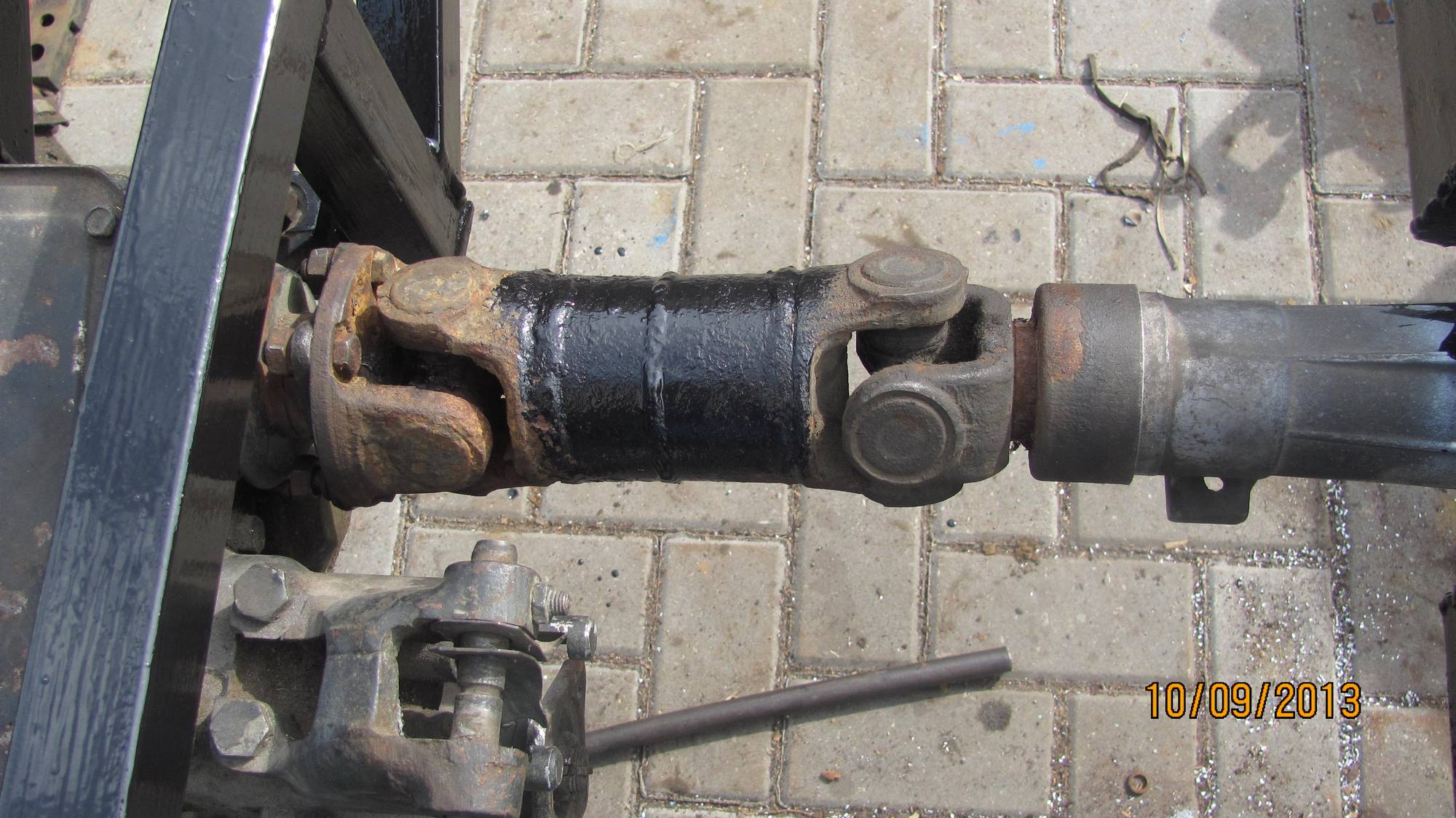

Внедрение раздатки от газ-69. Передний кардан от КПП до раздатки из волговского разрезанного и сваренного в размер.
По просьбе коллег добавил еще фоток раздатки:
Сообщение #9 морковкин1974 » 23.01.2014, 12:33
Приветик! У меня тоже такая трансмиссия была на НИССе, только коробка ГАЗ24. Я 2 года с такой конструкцией проездил,очень она шумная. Шум из за коротких карданов,а также шестерен в раздатке. Но это пока по месту ёрзаеш, вроде бы терпимо. А пришлось из Харькова в Антрацит сьездить, так я чуть не обалдел. Приехал, и сразу начал собирать комплектующие на коробку с раздаткой УАЗ469, она конечно тоже далека от идеала, но это совсем другое дело. Шума в 5 раз меньше, вибраций со всеми самодельными карданами вообще нет, я уже не говорю про накат. Конечно для нас самый идеал это коробка с раздаткой с Патриота, точнее коробка, раздатка там как на обычном УАЗе. А то у меня из за скоростных мостов очень длинные передачи получились, но всё равно даже с включенным передком по снегу не требует включения пониженной, двигателя вполне хватает.
Сообщение #10 Alex57 » 23.01.2014, 12:46
vagprofi писал(а):внутри задней двери в верхней ее половинке внутри был голый металл, ничем не обработанный.
С верхним бортом у меня тоже такая беда была,только последствия были намного хуже.Всю нижнюю часть верхнего борта пришлось полностью делать заново.
Сообщения: 1569
Сообщение #11 vagprofi » 23.01.2014, 12:48
И мне надо делать тоже самое, а нижняя половина будет полностью новодельная. Родная безвозвратно сгнила.
Сообщение #12 Alex57 » 23.01.2014, 13:09
Я в последствии свой переваренный борт заменил на другой,купил б/у в очень хорошем состоянии,покрасил и поставил взамен старого.Может и тебе есть смысл поискать что-нибудь на замену,чем с этим мучаться?

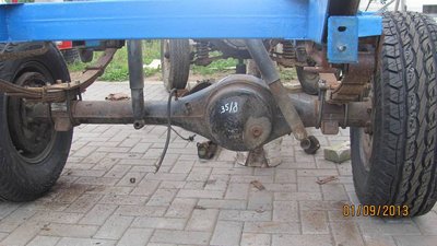

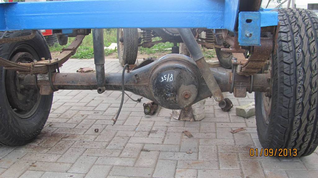

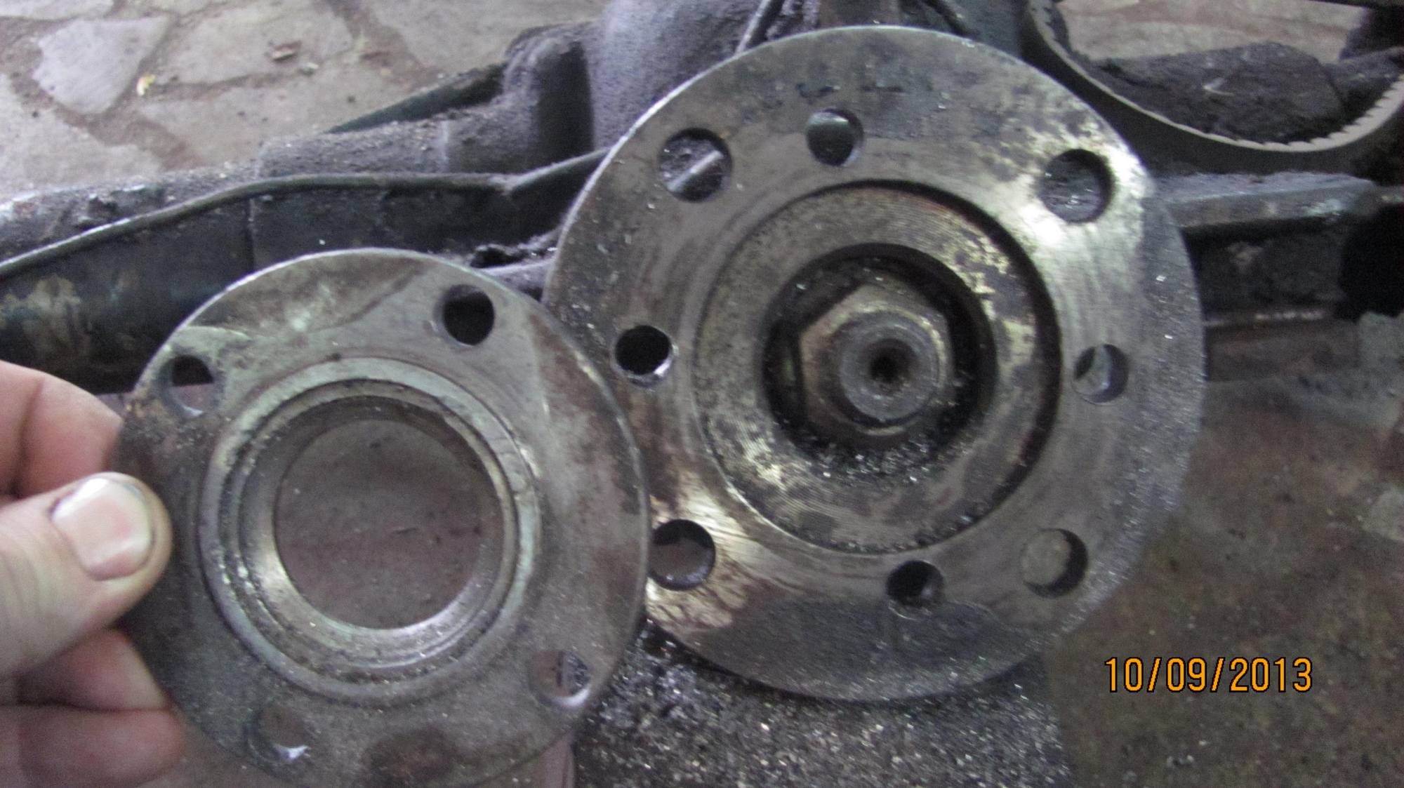

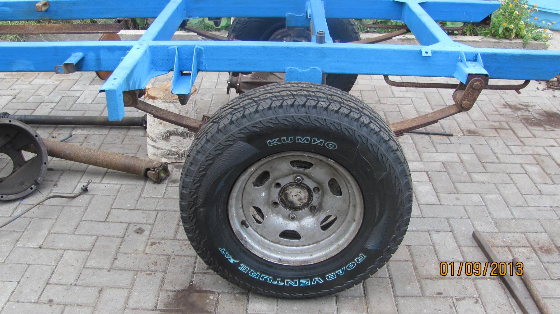

Установка мостов в фотках
шаблон для сверления отверстий во фланце ниссаномоста под уазокардан.

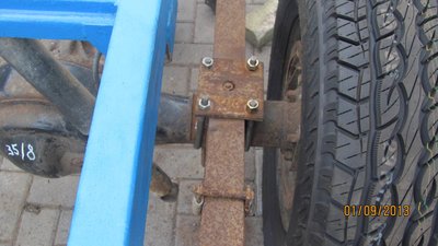

Стремянки подошли родные либо самодельные пришлось делать?
Сообщения: 1569
Сообщение #15 vagprofi » 24.01.2014, 19:05
Tarpanovod писал(а):тремянки подошли родные либо самодельные пришлось делать?
Подбирал, по-моему от Волги подошли.Только там резьба (диаметр)на 2 мм меньше, думаю выдержит.

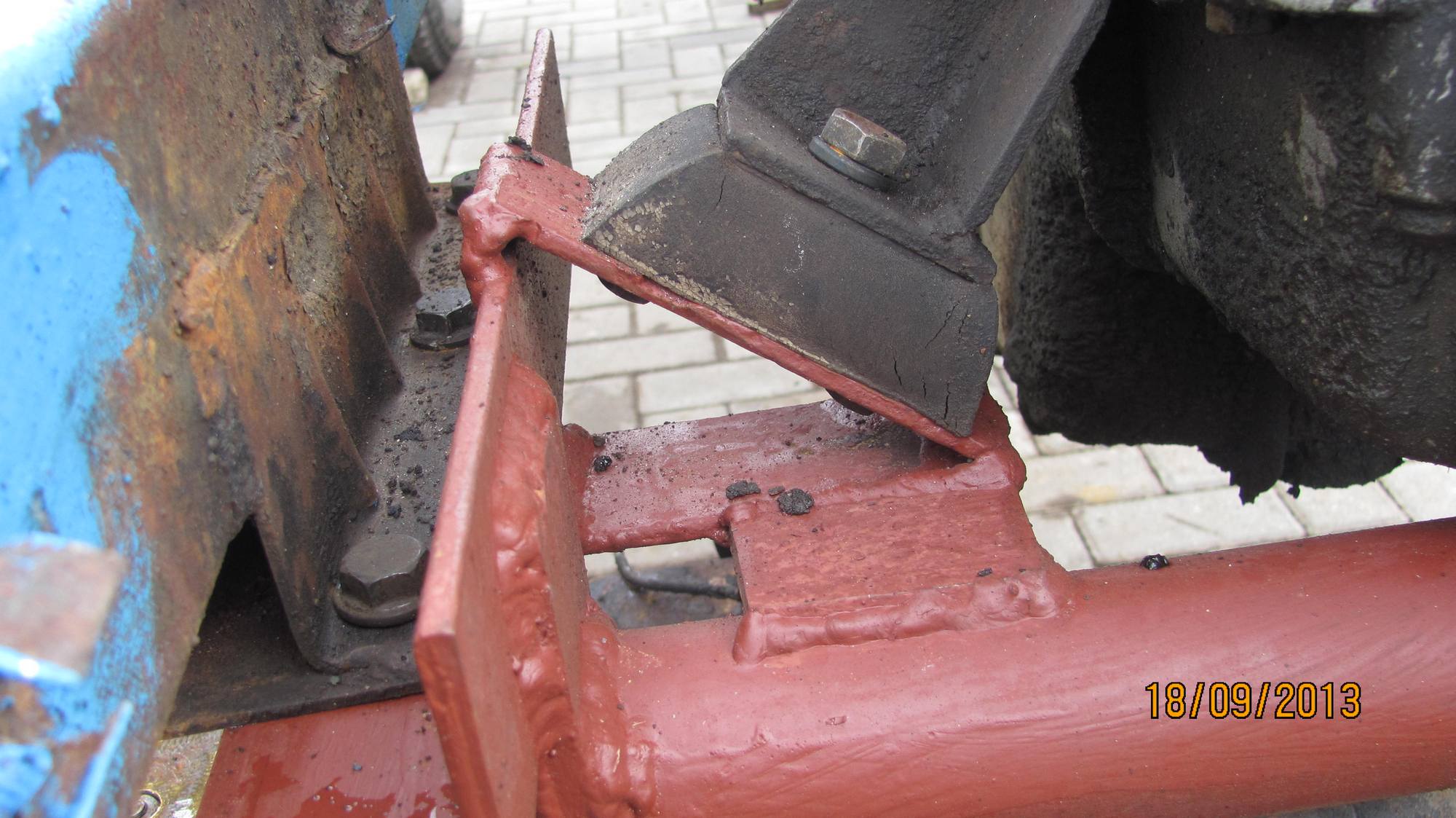

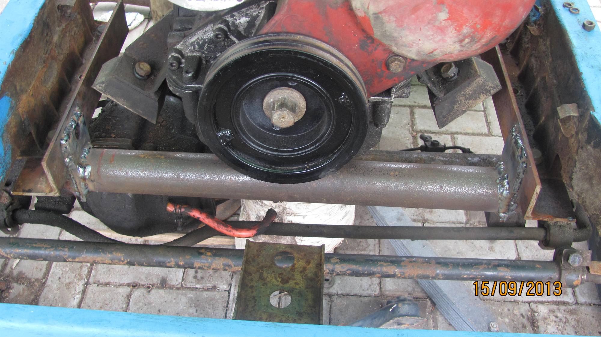

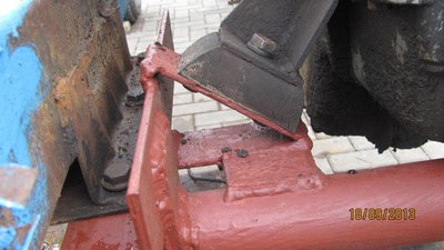

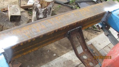

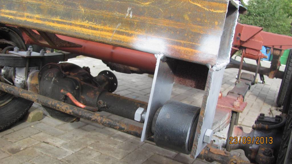

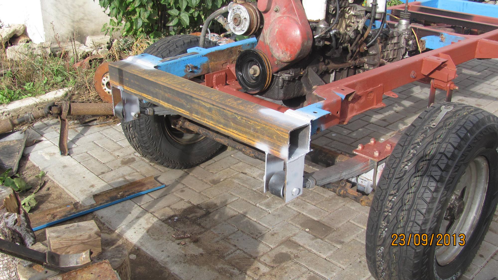

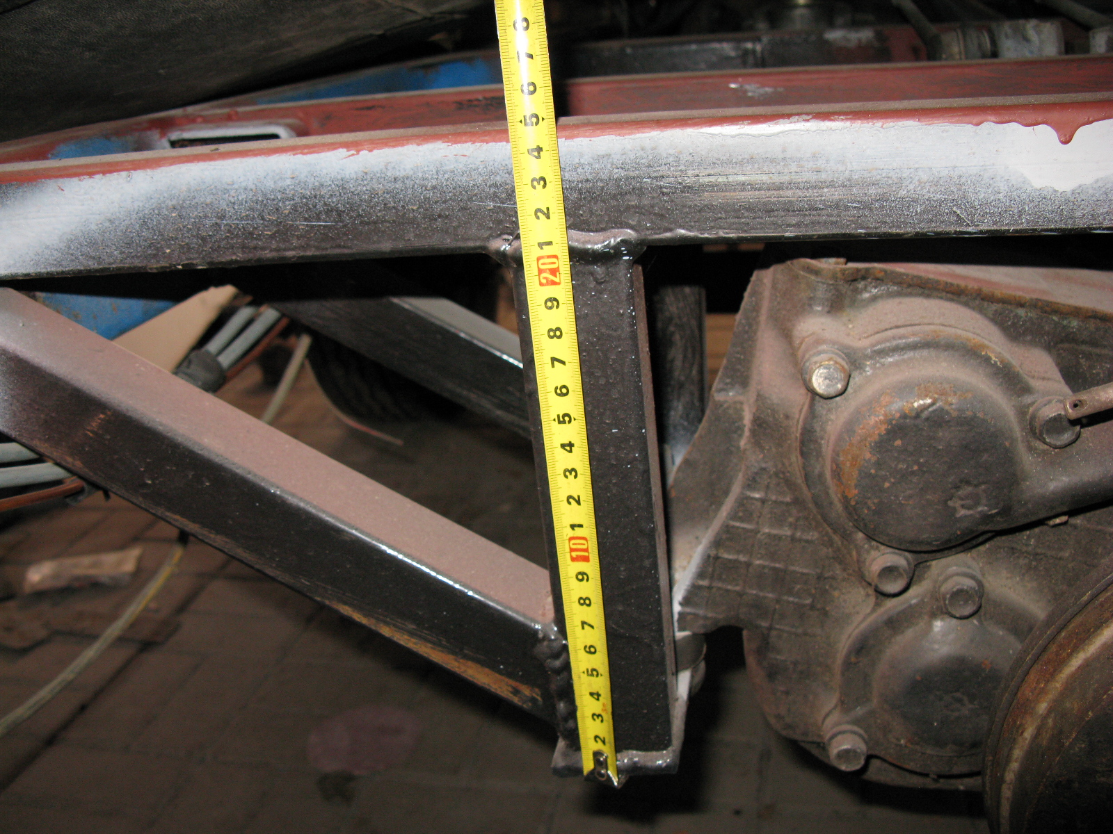

Замена родной балке.

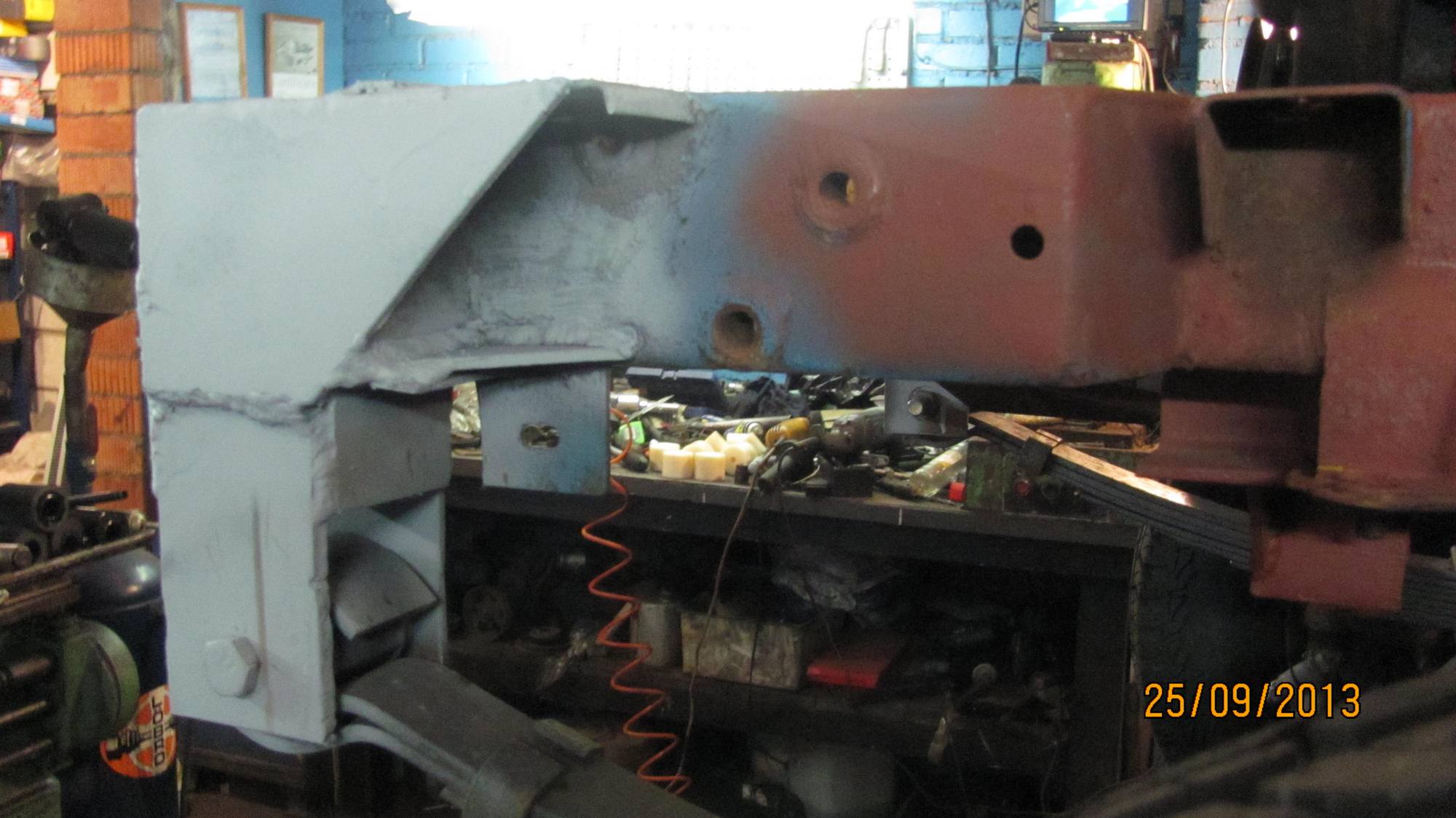

Т.к. родная Жуковская балка довольно массивна и на ней крепилась родная рычажная подвеска, было принято решение сделать самодельную балку, а не подвешивать мотор прямо на лонжероны. Крепиться балка к родным посадочным местам и сделана съемной. Вместо родной подвески была установлена рессорная, что потребовало введение в конструкцию дополнительной поперечины из профиля 100*100 мм. Крепление было усилено раскосами и пластинами.

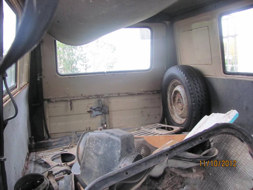

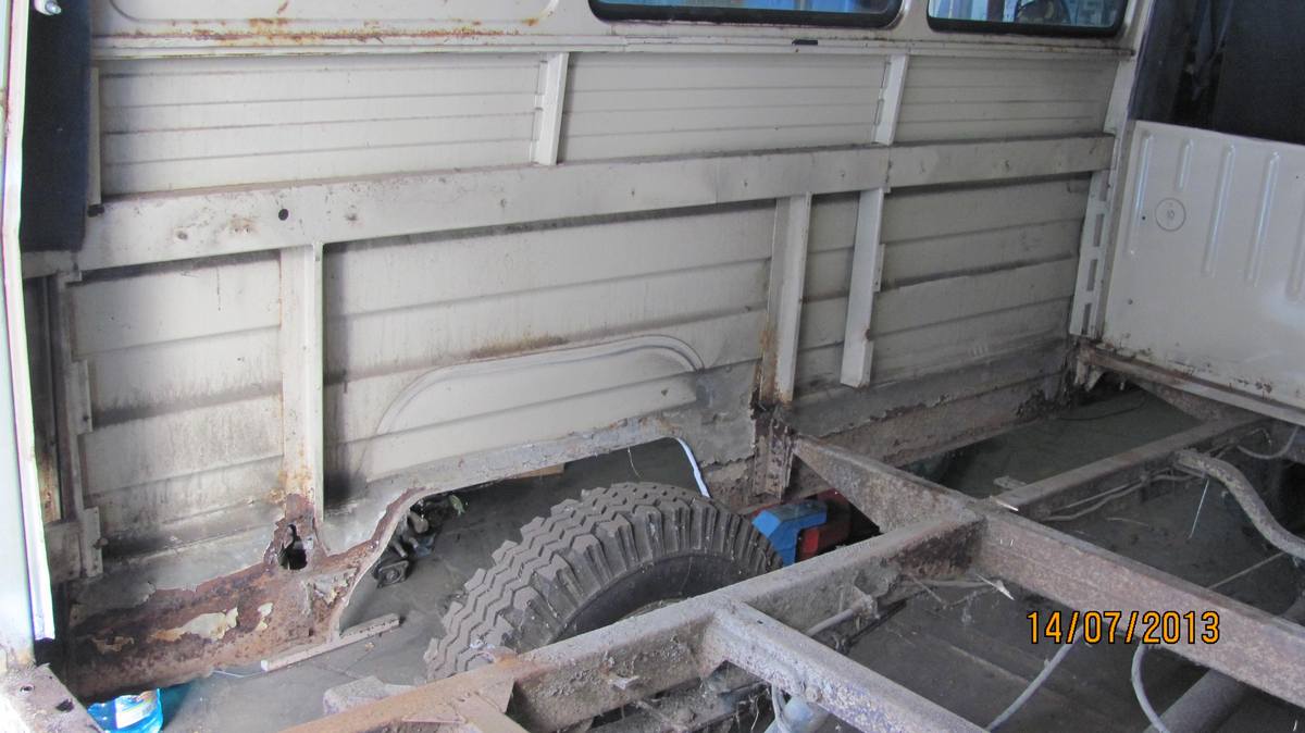

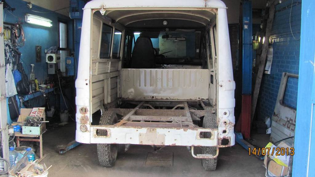

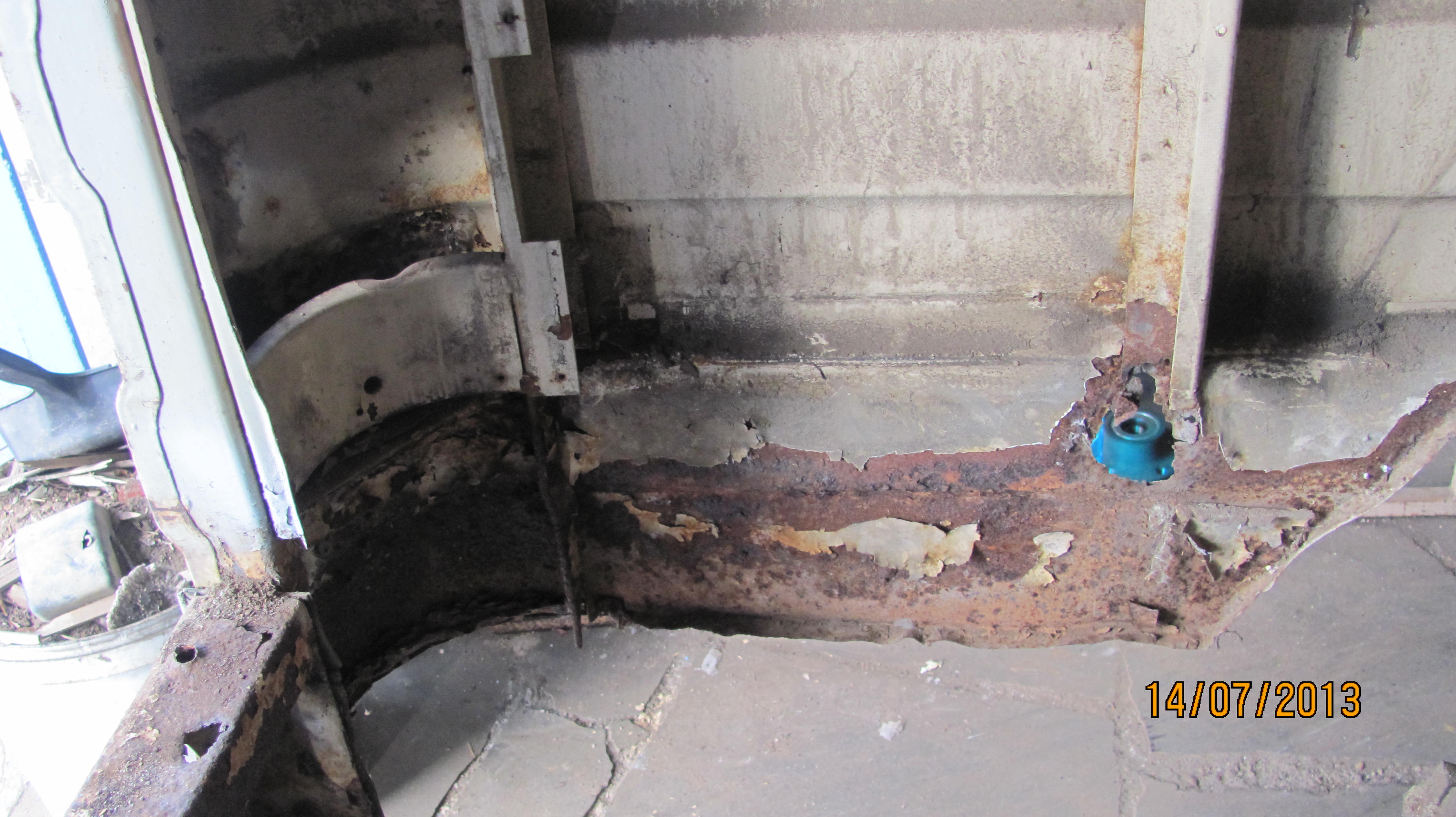

Сообщение #20 vagprofi » 28.01.2014, 07:56
Деревянный пол в грузовом отсеке поднят, вот как выглядит салон без пола. Вид боковин кузова изнутри, коррозия сделала свое дело.
