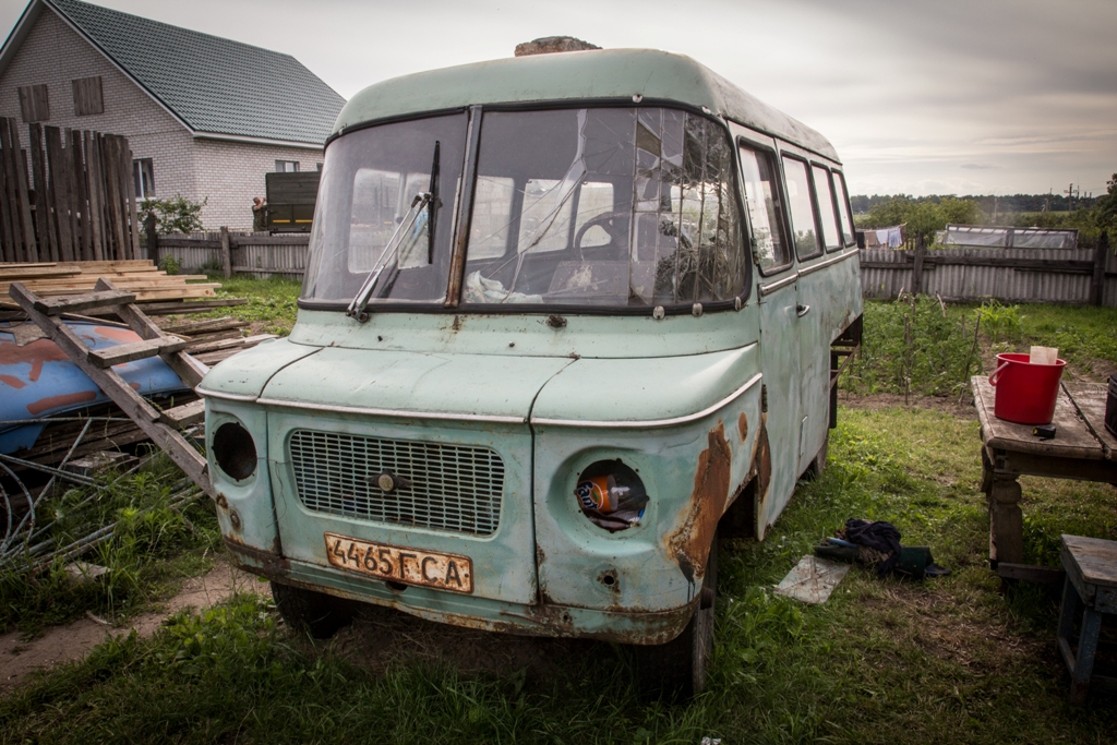

И так, наш пациент 1989 года рождения, родом из города Ныса. Знакомьтесь:
Вот она знакомьтесь. Обратите внимание на зазоры. Такое увидишь редко, особенно капот
Ну что ж начнем. Скажу сразу, что многое было открыто для себя впервые, хотя через мои руки и глаза прошла не одна Ныса.

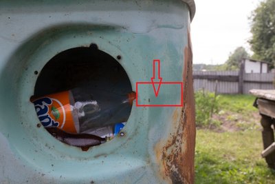

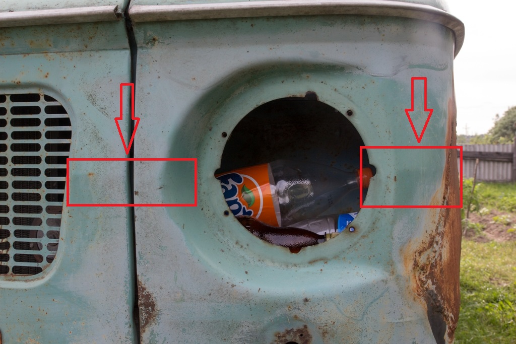

Первое что попалось в глаза (спасибо наблюдательности Ммиколы) по центру передней части через капот идет еле заметное ребро (как правило на капоте оно очень хорошо видно), а вот около фар увидели впервые.
справа от фары видно ребро
четко просматривается ребро по всему переду
справа ребро менее заметно
но все же оно есть

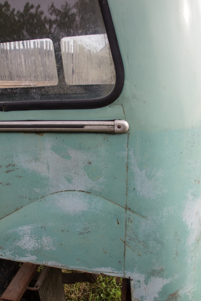

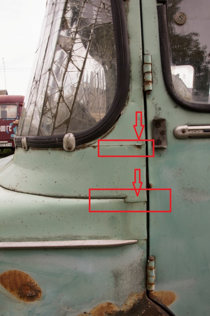

Переднее крыло. Тоже сложная составная деталь автомобиля, можно так сказать состоит из трех частей:
часть один - верхняя часть крыла, довольно органично соединена с подлобовой частью, а также швом (который скрыт декоративной накладкой) с частью два.
часть 1
Часть два - боковина с местом для крепления фар и поворотов
Часть три (задняя часть арки) - соединяется с частью два швом в нахлест
часть два и три

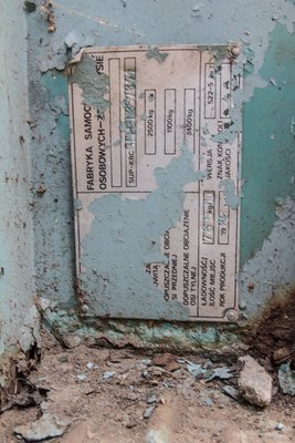

Заводская табличка устанавливается на водительской подножке с правой стороны, вертикально:
Обратите внимание, пол настелин еще заводской
Сообщение #8 Сусанин » 03.10.2014, 16:38
piatroc писал(а):пол настелен еще заводской
Он и в кабине деревянный? Какого года этот авто?
Сообщение #9 vagprofi » 04.10.2014, 09:50
Сусанин писал(а):Он и в кабине деревянный? Какого года этот авто?
Судя по табличке -1989.
Сообщение #10 piatroc » 05.10.2014, 17:47
Да, машина 1989 года. Пол деревянный настелен по всему салону.

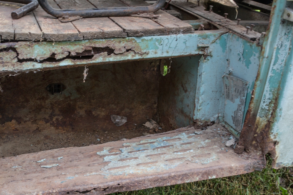

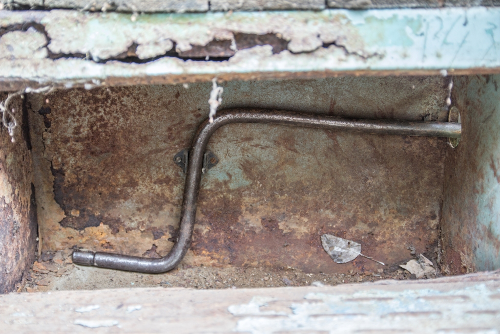

Ну а мы продолжим. В зеленой Нысе открылась еще одна особенность - место крепления "кривого стартера" (заводной ручки) - как оказалось для этого специально выделено место в ящике под водителем, там находится специальный держатель, а в правой части ящика имеется соответствующее отверстие:
Так крепится кривой стартер
