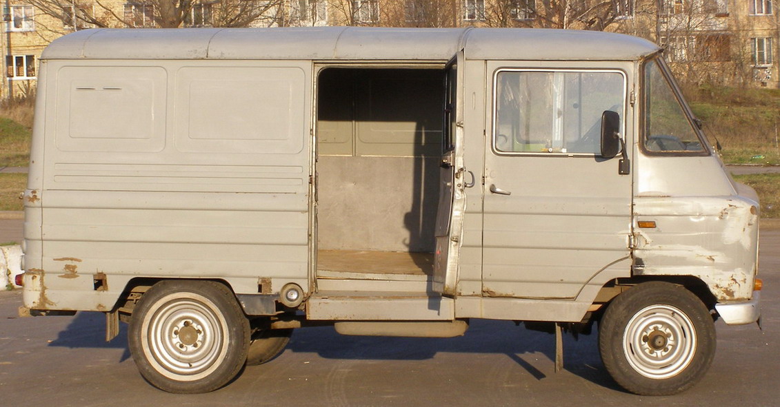

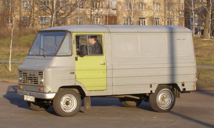

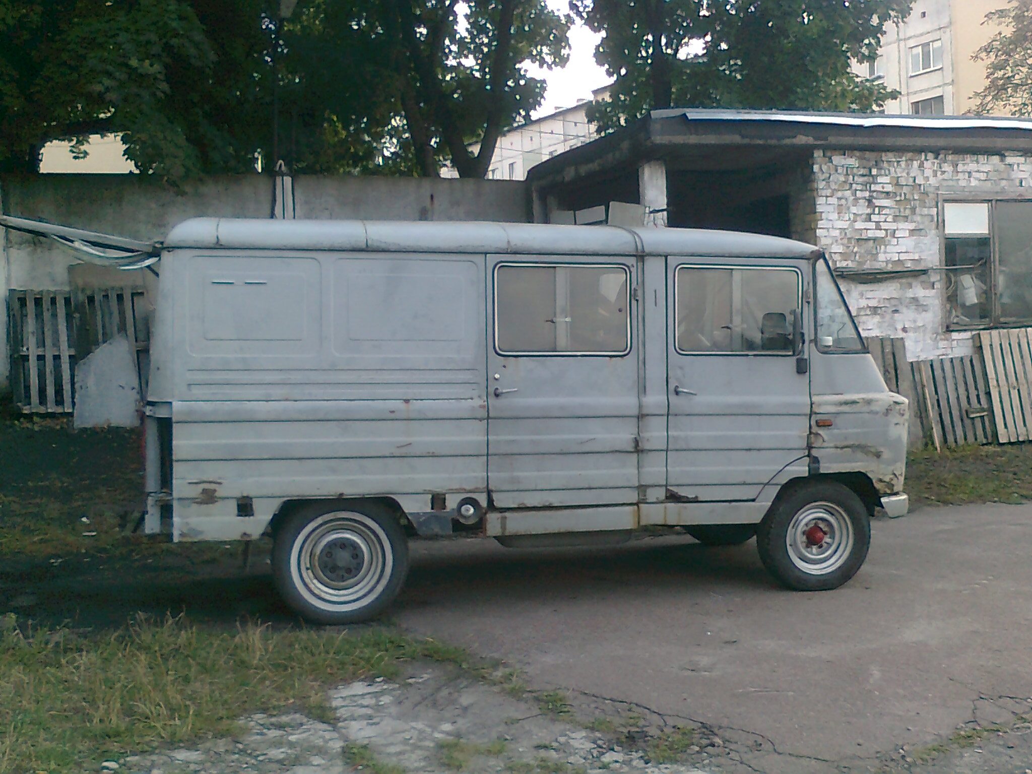

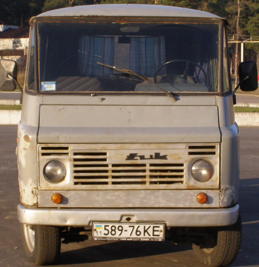

Всем привет!

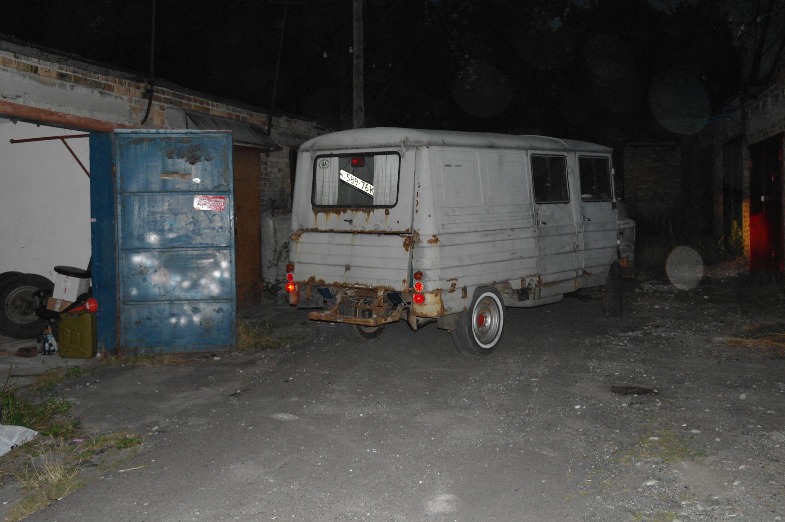

Киев Украина, Zuk А06 (грузовой цельнометаллический фургон) 1987 г.в. Все родное кроме стартера (от Газ-24), замка зажигания в панели приборов (от ГАЗ) и указателя температуры двигателя (от УАЗ). Цвет серый. Врезал окно в боковую грузовую дверь. Обшил салон до половины, изнутри пенопласт, снаружи ДВП оббитое дермантином. Перегородку между кабиной и грузовым отсеком срезал болгаркой и занизил, приварив на новом месте, чтобы удобнее было лазить туда-сюда не выходя на улицу.
Резина стояла от предыдущего владельца - Goog Year 225/75R15, задние диски УАЗ, передние РАФ. Владею авто с 2000 года. Успел побывать в Польше в Люблине в 2002 году, был возле завода который производил Zuk. Привез трошки запчастей. Сейчас родственники периодически ездят в Польшу, поэтому прошу их привозить какие-то мелочи.
Ничего не усиливал в рессорах. Такой уже достался высокий... Это скорее всего из-за профиля резины, - она очень высокая. При загрузке около 1т задние сжимаються до предела...Но усиливать я как не планировал так и не планирую. Я скорее хотел бы иметь некий симбиоз грузовичка и минивена - перевозить нетяжелые но объемные вещи, ну и в случае надобности сьездить на рыбалочку-ночевку и т.д. - т.е чтобы было еще и боле-менее комфортно - на сколько это возможно применимо к данной модели!
Немного фото:

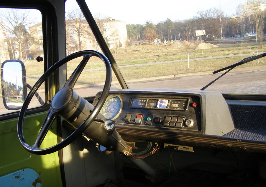

В начале июня 2010 года дошли руки чем-то заняться в моем Жуке - а именно замена руля и кожука рулевой колонки.
Руль поменял на обновленный от Жука. При установке столкнулся с тем что мешает одеть его на пазы кожух рулевой колонки, он выше !!! (см. фото 3,4). Из тех запчастей что были вместе с рулем был обнаружен и другой кожух - он чуть меньше по размеру в верхней части над подрулевыми переключателями. По креплениям он подошел идеально. Т.е. кожухи рулевых колонок старого и нового типа - разные!
Из-за этого руль теперь чуть ближе к приборной панели и чуть больше места ногам, и сидеть перед ним удобнее - даже кресло надо чуть вперед сдвигать.

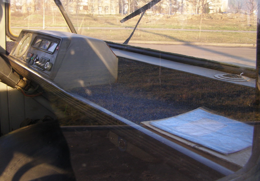

Панель приборов - родная. Боле менее устраивает так что пока менять не собираюсь. У меня их сейчас 3 штуки в разных комплектациях имеется - так что запас по приборам и клавишам есть. Было как то не работал указатель температуры двигателя а предыдущий хозяин поставил выносной - видимо от УАЗ али ГАЗ.

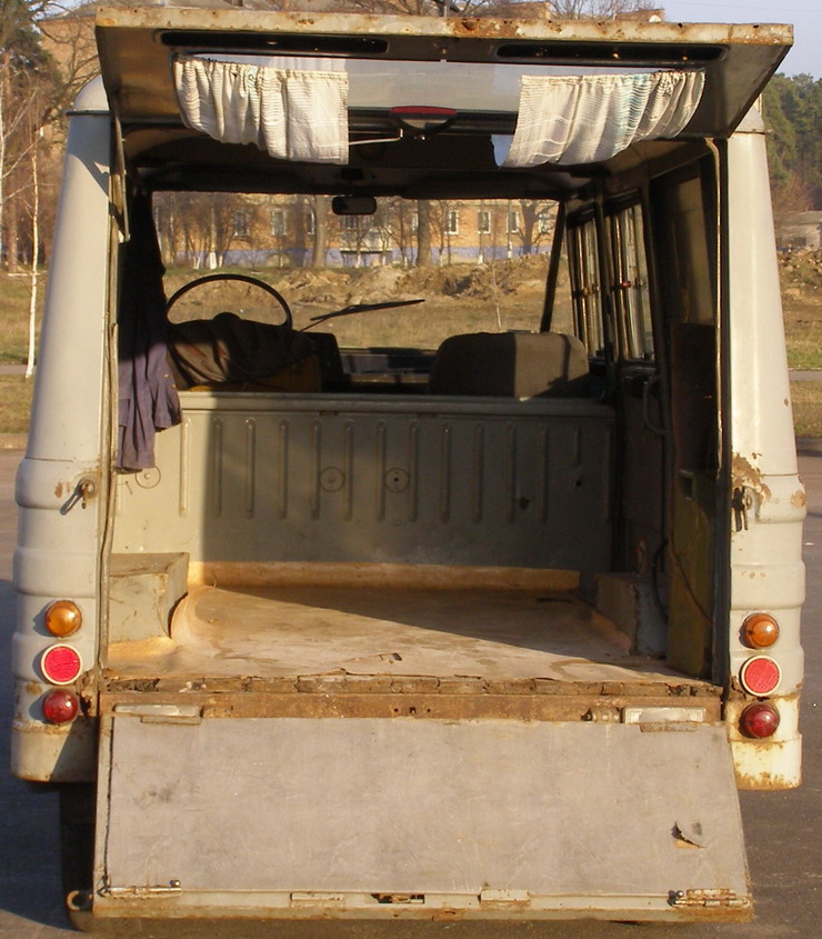

После бокового контакта с троллейбусом в 2001 году остались следы - мятое правое переднее крыло и поврежденная и вывернутая нижняя петля правой двери... из-за этого я до сих пор не могу поменять правую дверь на салатовую с донора как слева. Крыло было отрихтовано до состояния "боле-менее", но конечно нужна замена.

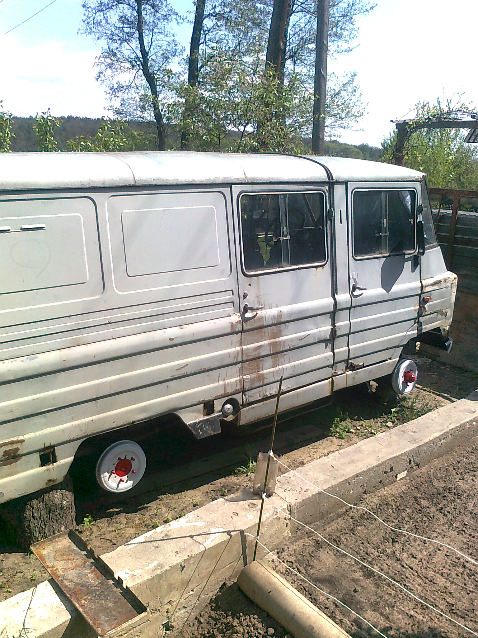

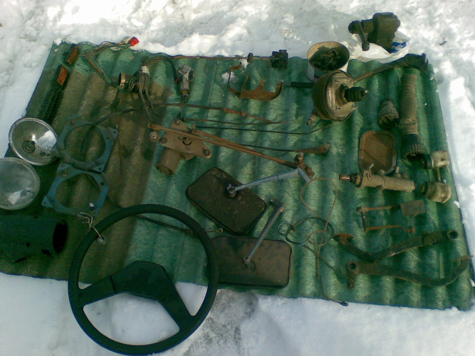

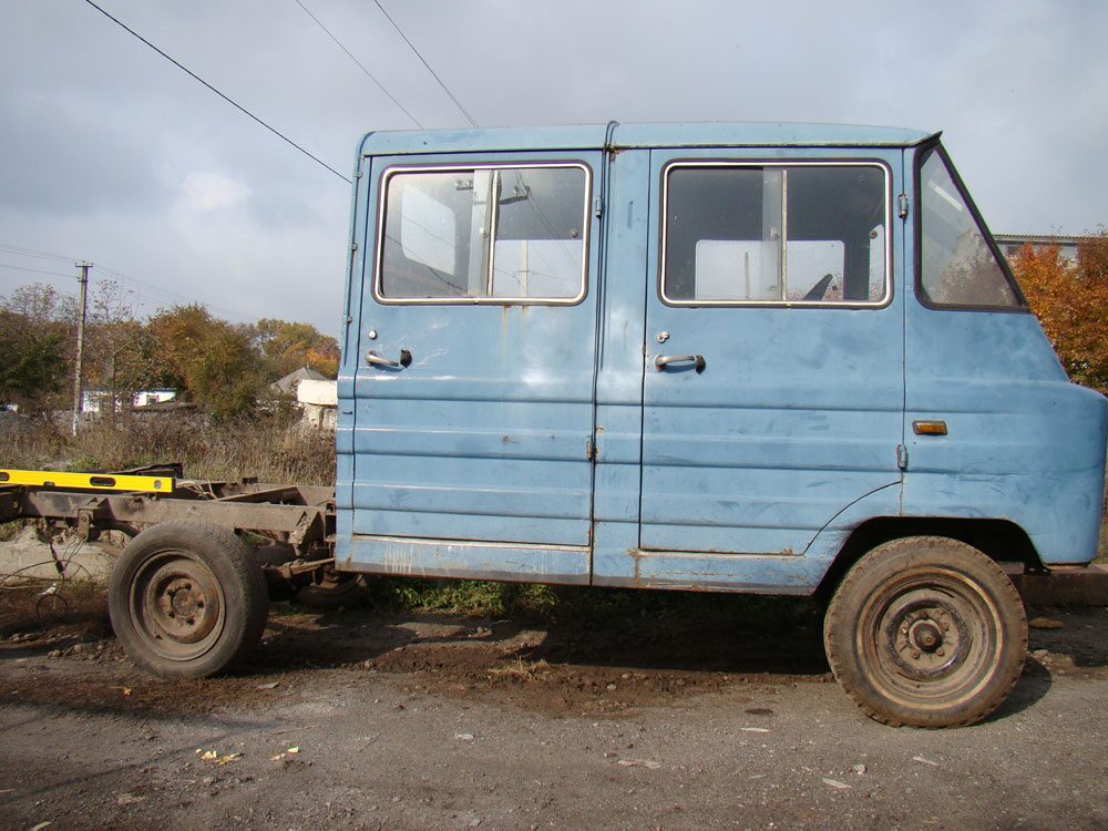

В марте 2010 года в г. Золотоноше Черкасской области купил донора Жук дабл-каб 1993года выпуска без двигателя, но после торгов с хозяином было принято решение забрать все, что можно снять, остальное (элементы кузова, рамы, подвески и моста)он порезал на металлолом и сдал еще до моего приезда. :sad:
В результате я прибарахлился кучей запчастей по кузову и салону с начинкой, стеклами и прочей мелочью.
Разобрав то, что привез запланировал часть установить на свой Жук, а часть пустить на обмен/продажу.
Вот так выглядел донор.
Сообщение #6 vagprofi » 30.01.2014, 21:29
Кузов вроде неплохой, двери от него у тебя есть?
Сообщение #7 Сусанин » 31.01.2014, 12:05
vagprofi, конечно есть!!! :smile: Пассажирская задняя уже готовиться к установке на мой бусик.

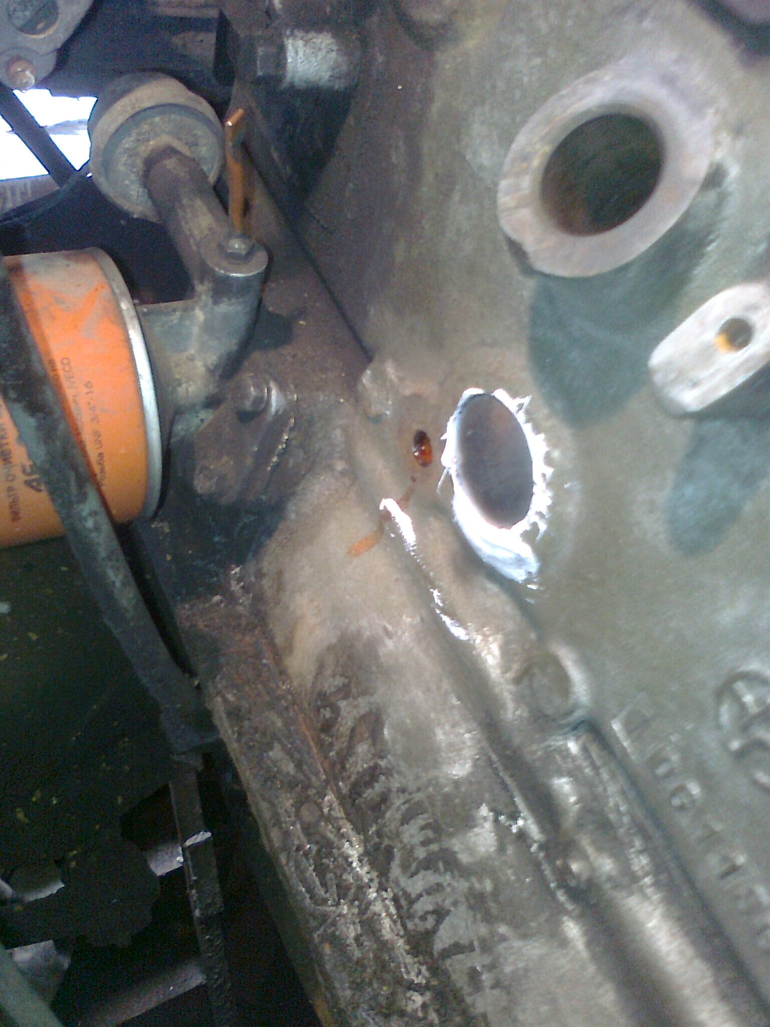

В начале августа 2010 года завел своего Жучка после годовалого стояния... поменял радиатор печки еще раз - потому что первый на замену - оказался также дырявым. Потом прочистил и продул систему подачи топлива. закачал бенза. С другой машины через прикуриватель подключил электрику (аккум был "в хлам" пустой) пару раз ручкой сделал холодную прокрутку а потом с ключа завелся почти сразу - оборота может с 5-6... Потом дал поработать двигателю проверяя пока электрику...
Масло - на нуле.... температуру не показывает. многая электрика не работает...
Поменял все фильтра и снова гонял движок. Копался с электрикой (фары, повороты, стопы) и приборами. Указатель температуры не хотел ничего показывать.. я заменил панельку приборов (у меня указатель температуры был вынесен отдельно от УАЗа) на которой был родной, а он также не работал... :( попробовал еще одну панельку (еще одна запасная) - тоже не показывает. Блин... прям расстроился... всего два проводка, а указатель температуры ни один не работал...

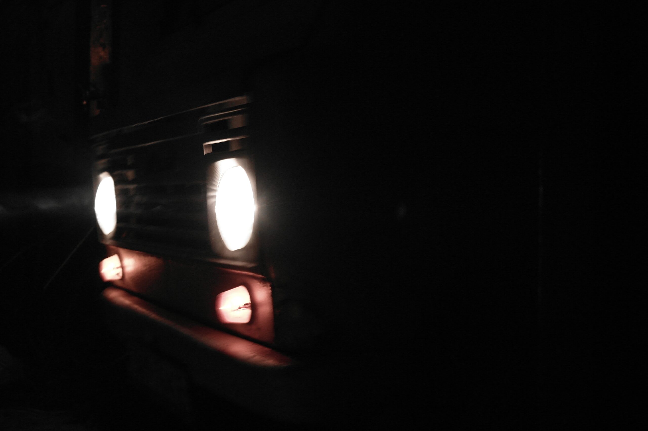

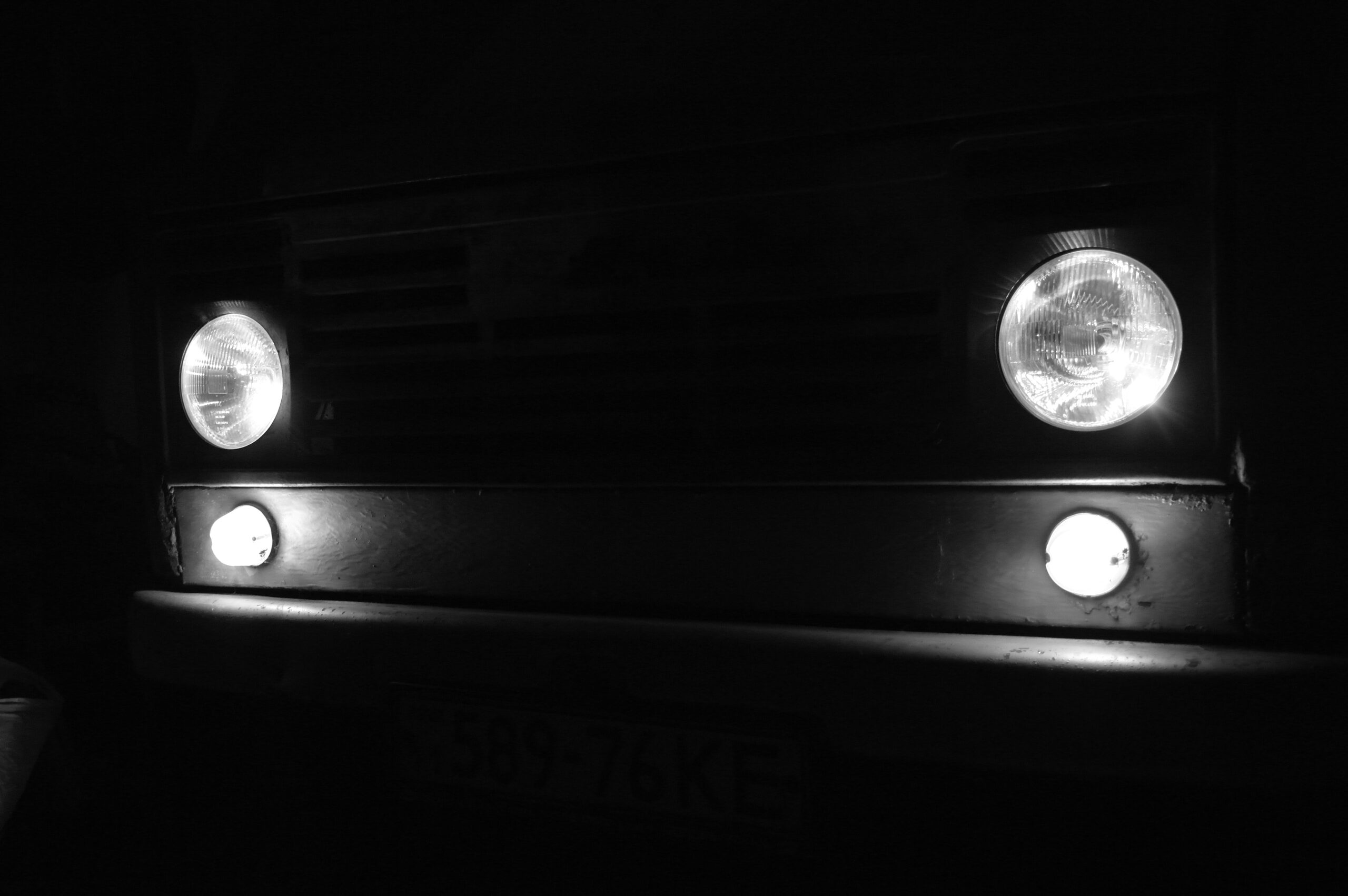

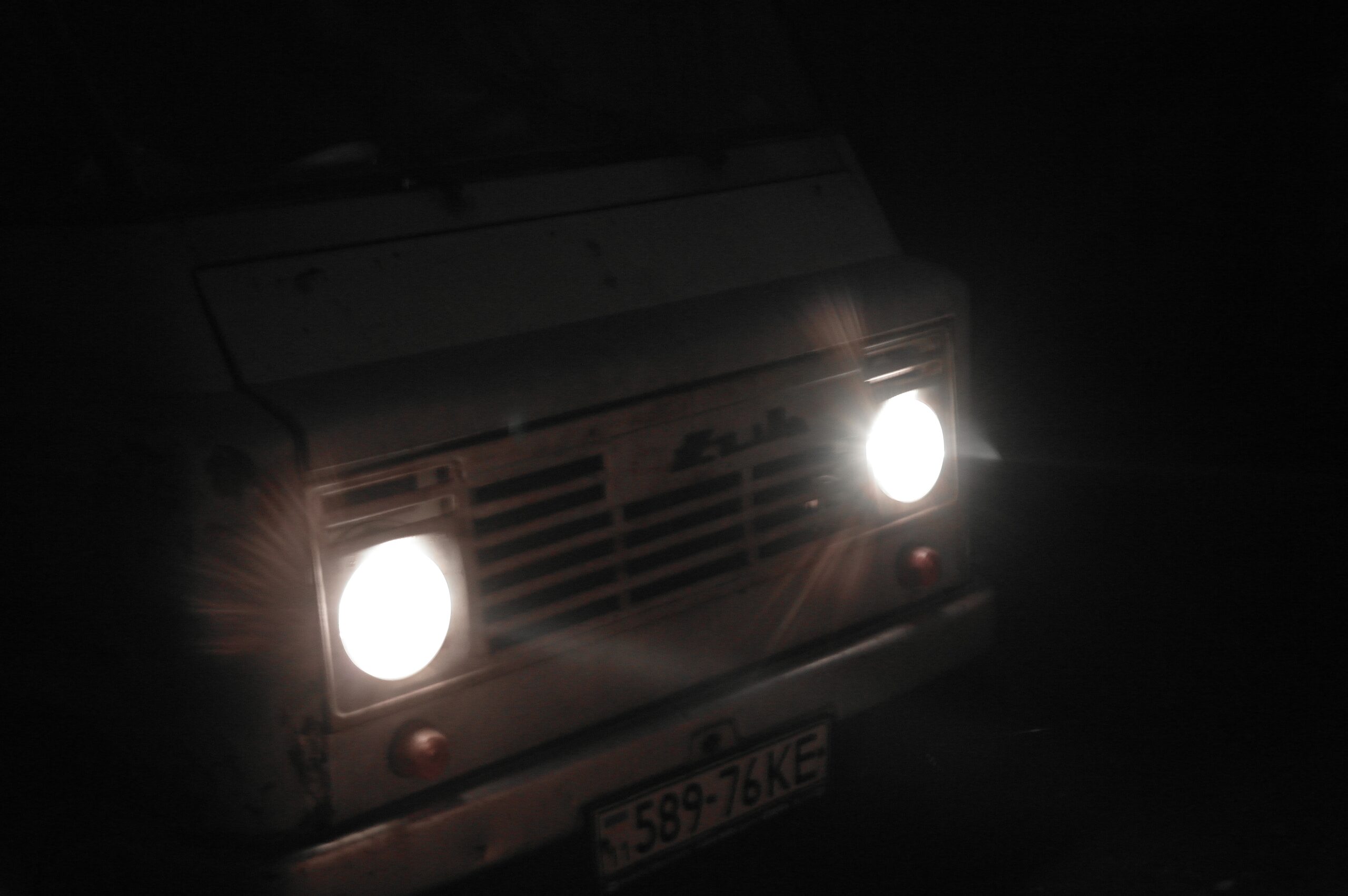

Заморочился с передними фарами. Старые были сняты и подбирались новые (питание на них в порядке).
Далее перешел к тормозам:
Педаль тормоза пока смазал в шарнирах. На вакуумнике растрескался резиновый гофр на штоке, заменил.
В конце октября 2010 завершил монтаж новых фар. Новые горшки оказались меньше чем родные, поэтому подгонял по месту, чтобы при установке передней решетки они были симметричны отверстиям в ней.
Для этого дрелью и болгаркой проделал небольшие отверстия для того чтобы помещались цилиндры регулировки фары по высоте и в горизонтальной плоскости. далее просверлил дрелью отверстия в горшках для крепежа их к передней панеле.
Сборка и монтаж в соответствии с инструкцией.
Еще понадобиться регулировка, но свет однозначно лучше!

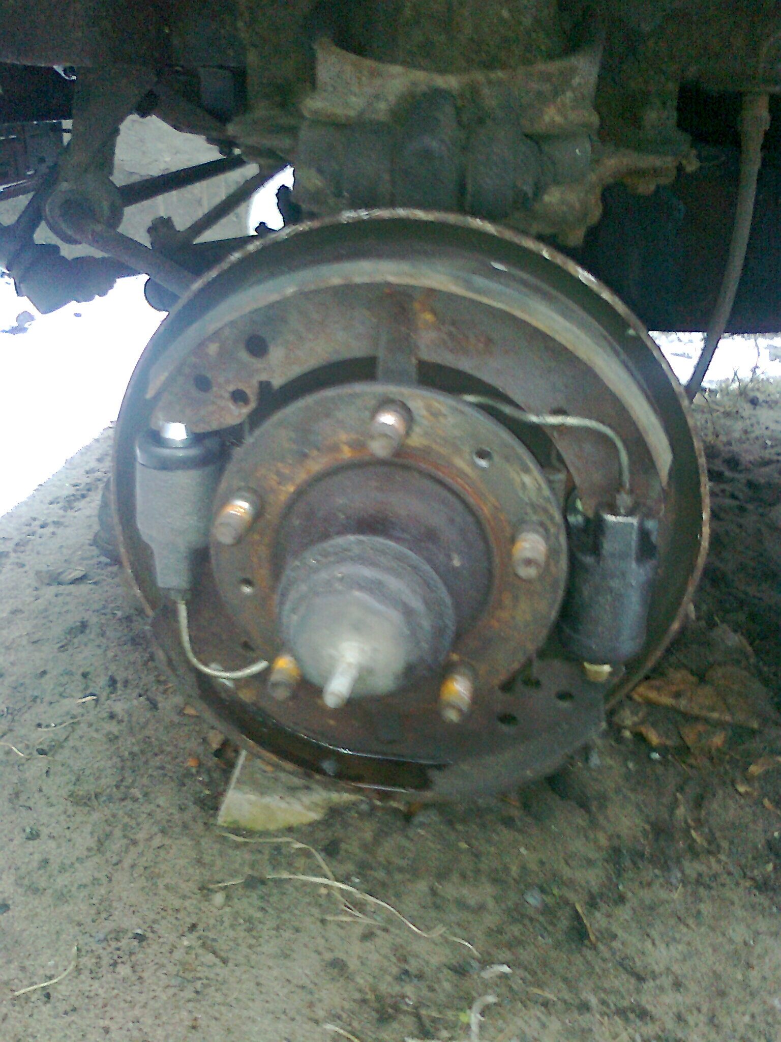

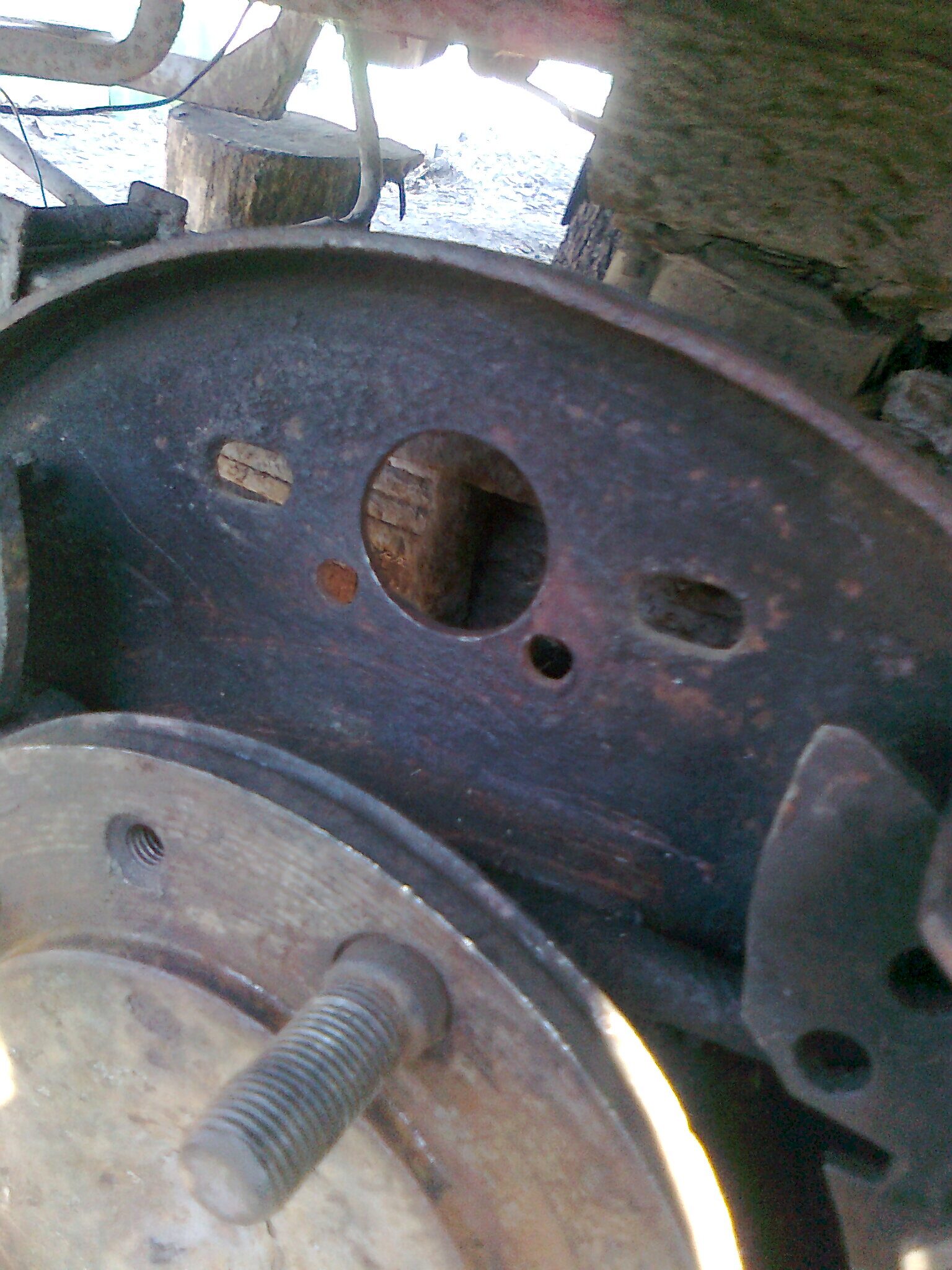

В конце января 2011 Поскручивал почти со всех колес старые тормозные циллиндры, прочистил и попротирал передний правый барабан, колодки, пружинки, - там насобиралась сместь тормозной разбрызганной жидкости, пыли и грязи... Остальные барабаны сухие, так что их только сухой щеткой от паутинок всяких...
Установил новые РТЦ. Времени заняло около часа. По креплениям новые РТЦ полностью аналогичны циллинрам старого типа, что стояли у меня, только новые - самоподводящиеся. Устанавливать - почти одно удовольствие!
Чуть позже через месяца полтора прошелся по кругу посмотрел новые РТЦ, что менял ранее - на всех манжетах появились трещинки... Что это - качество РТИ? И что с этим делать? В результате консультаций - посмазывал эти манжеты снаружи силиконовой смазкой.

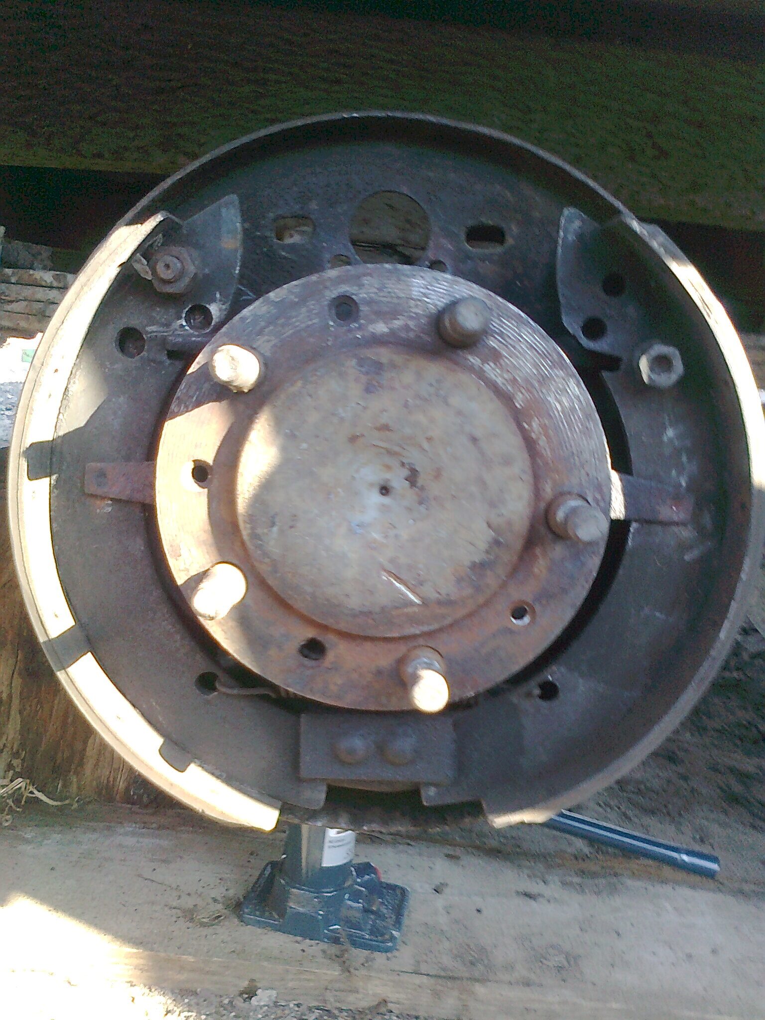

В конце марта полностью разобрал барабаны задние, чтобы продефектовать детальки и смазать тросс ручника. Состояние троса ручного тормоза мягко говоря было сильно поношено. Заменил на другой б/у но лучшего состояния.

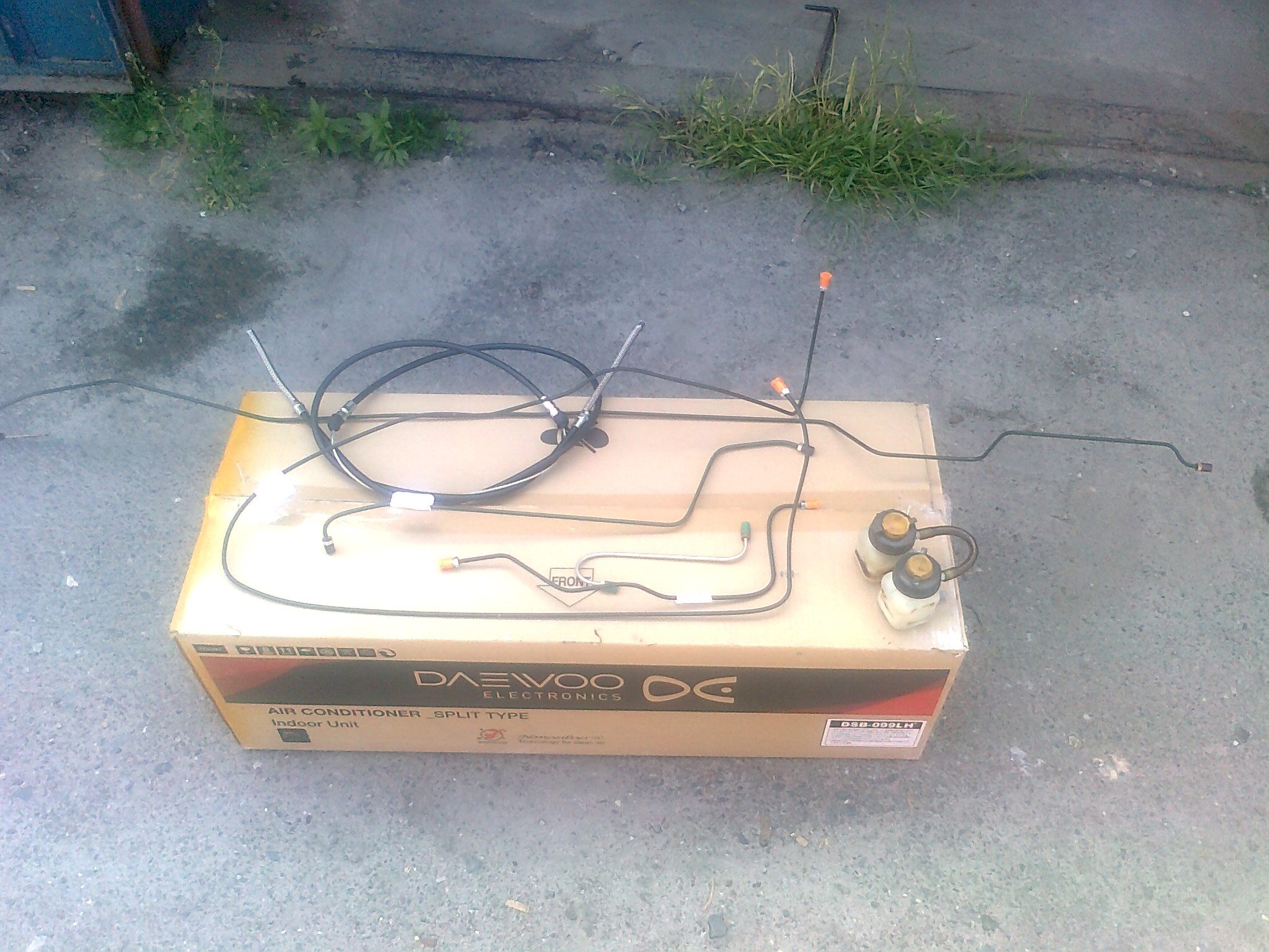

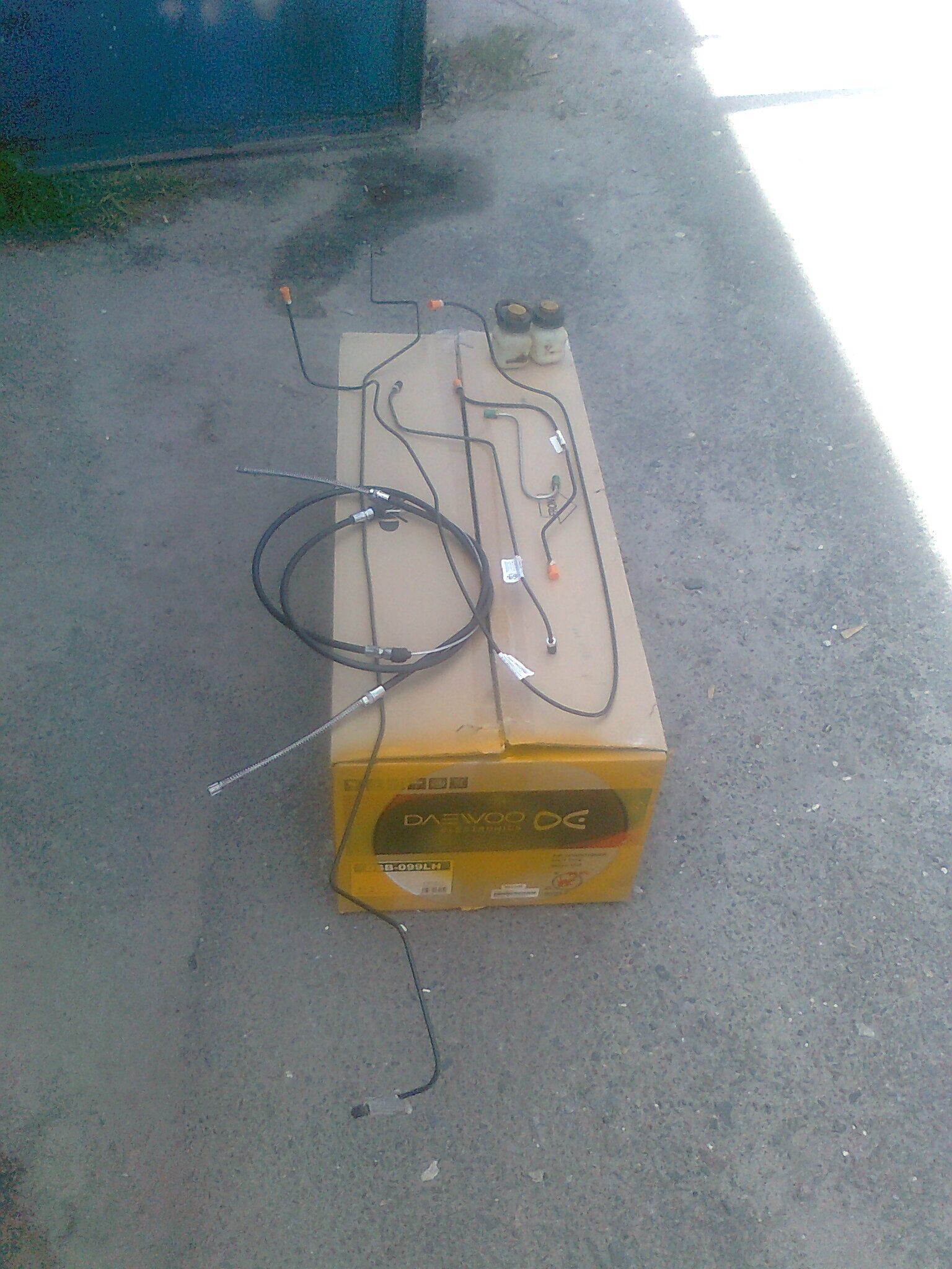

В мае 2011 после мытарств с тормозными трубками, заказал родственникам в Польше все трубки новые.
новые тормозные трубки и трос ручника
Однако поставить новые тормозные трубки и шланги удалось только в августе 2010. Также почистил и визуально отдефектовал ГТЦ+вакуумник. По тормозной системе оставалось докупить новые шланги подачи ТЖ из бачков в ГТЦ ну и саму тормозную жидкость БСК.

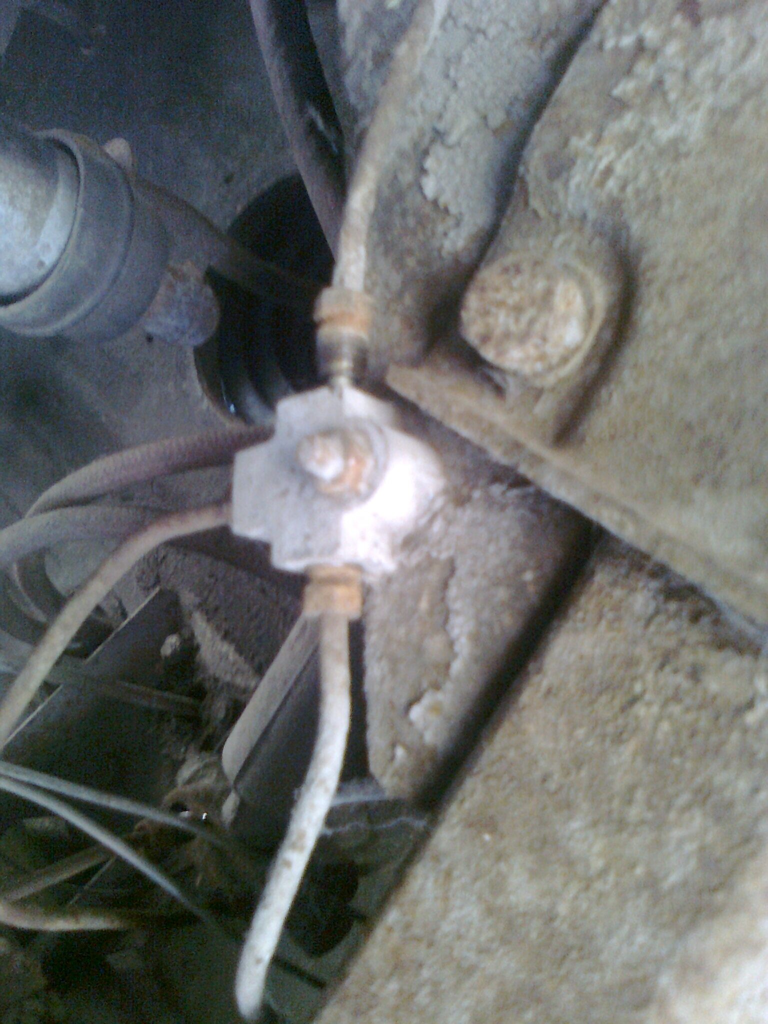

Искомая трубка была сделана быстро и достаточно экономично. Все решилось на рынке на ул.Перова в Киеве (самый старый и вероятно самый большой рынок запчастей в Киеве) Трубка была изготовлена в течении 4-5 мин с новыми штуцерами нужного размера т.е. 10х1. Стоимость трубки в 15-20см из стали - 15грн (~2 $), а из меди 20грн (2,5 $). Думал что будут ставить мои штуцера б/у, но там был огромный выбор новых штуцеров любого размера и вида. Трубка вальцевалась ручным приспособлением чем то похожим на струбцину с одной стороны и воротком с болтиком либо с шариком на конце с другой стороны. По виду трубка - один в один с моей старой. Даже штуцера подобраны аналогичные - с одной стороны с бородкой на конце, а с другой - с резьбой до самого края.
тройник
При пробе установить трубку на месте в ГТЦ не смог вкрутить штуцер в отверстие. Общими усилиями и разъяснениями устройства ГТЦ и развода трубок, а также сигнализатора поломки ТС решил делать следующим образом: Непосредственно из ГТЦ пускаю новую медную трубку на передний тройник, а та трубка, что ведет к заднему тройнику присоединяется ко второму отверстию в ГТЦ. Все собираю и ставлю на место, но ГТЦ уже без присоединенного сигнализатора и его трубок. Сигнализатор будет устроен в крышках бачков питания ТЖ, как было устроено на более новых моделях Жуков.

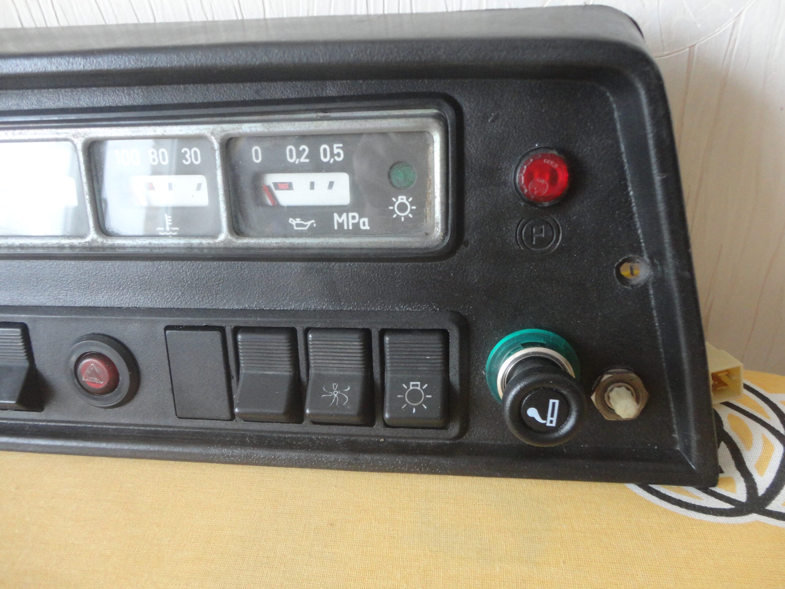

Пока на улице зима и ковыряться в гараже не очень, дома сложил себе новую приборку из арсенала имеющихся у меня в запасах на запчасти. Дополнительно врезал круглую кнопку "аварийки" посредине, как у меня было на старой (из-за того, что переделывал вместе с реле прерывателем старую систему аварийки), дополнительно врезал гнездо прикуривателя справа и регулятор яркости подсветки приборки там же справа (он стоял посередине, где теперь кнопка "аварийки") и пару ламп сигнализации слева внизу (желтая и зеленая лампы). Спидометр пока поставил нового образца, надеюсь что тросик достану к нему. Ключ зажигания с замком руля верну на место где он был, т.е. на рулевую колонку (у меня сейчас замок от Газона на приборной панельке справа стоит). Кроме того поменял указатель температуры на тот, что я думаю будет рабочим.
Кроме того кнопку омывателя, встроенную мной в одну из заглушек переставлю так же на место одной из заглушек в ряду клавиш.
напоминаю - вот какая у меня сейчас установлена:(зеленая кнопка - привод омывателя лобового стекла)
Сообщение #13 Сусанин » 14.02.2014, 17:19
январь-март 2013
Переставил новую приборку вместо старой и перекинул все провода с указателей, лампочек и клавиш. Подремонтировал кнопку аварийной сигнализации, заново установил кнопку омывателя лобового стекла. Поменял замок зажигания на родной, вместо газоновского. И обошлось все малой кровью - только разъединил колодку с проводами и поставил другую с родным замком.
Установил новый звуковой сигнал (от ГАЗ-3302) взамен отломавшегося старого родного.
Подключил прикуриватель и даже прикурил его (я не курю )
Осилил восстановление элетросхемы моторчика омывателя и сигнала.
Подключил резистор яркости подсветки приборной панели - теперь можно увеличить или уменьшить яркость.

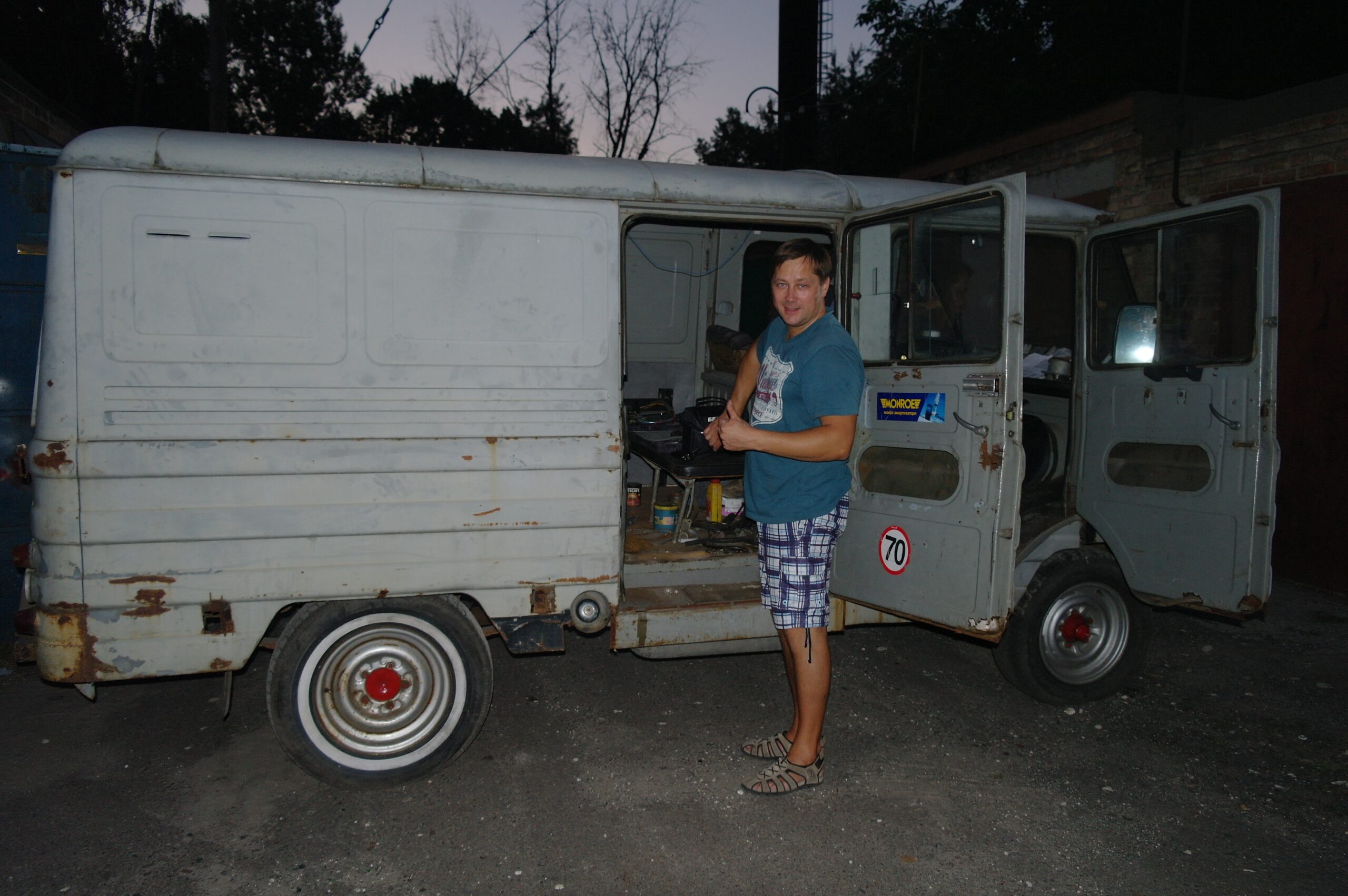

поддавшись массовому выезду форумчан из гаражей да из ремонтов, вывел проветриться из гаража и своего "боевого"
Перед этим закачав топливо в систему и поправив поплавки в карбюраторе, поменяв свечи зажигания на новые А11 APS Приоритет производства г. Энгельс(но под эгидой Бош), сняв авто с подставок, залив масло и заполнив систему охлаждения завел автомобиль!
После выезда из гаража накачал авто компрессором колеса до приемлемого давления. Прогрев и погазовав и выпустив немного сизо-черного дыма из глушителя решился и проехался на местности.
Ну что сказать, - громко, гремуче, лязгая, но все таки в движении я ощутил забытый но такой приятный "драйв" своего бусика! Движок работал после прогрева ровно и не глох даже при выключенном подсосе на холостых...
Тормоза мягкие, с 2-го качка - но есть! Люфт в руле также присутствует!
Почти год не выезжал из гаража...(16 сентября - год как перегнан в этот гараж)
Пропахший бензином, копотью, пОтом, но удовлетворенный первичными результатами продолжил уже с отмечать первый выезд! Вместе со мной оказался приятель с фотиком, который и сделал пару фото, а также в стиле ретро ч/б цвете сфоткал пару ночных моментов. Вышло вроде не плохо!
добавились неработающие стоп-сигналы, указатели температуры двигателя, давления масла и уровня топлива! Это скорее всего последствия замены приборки.

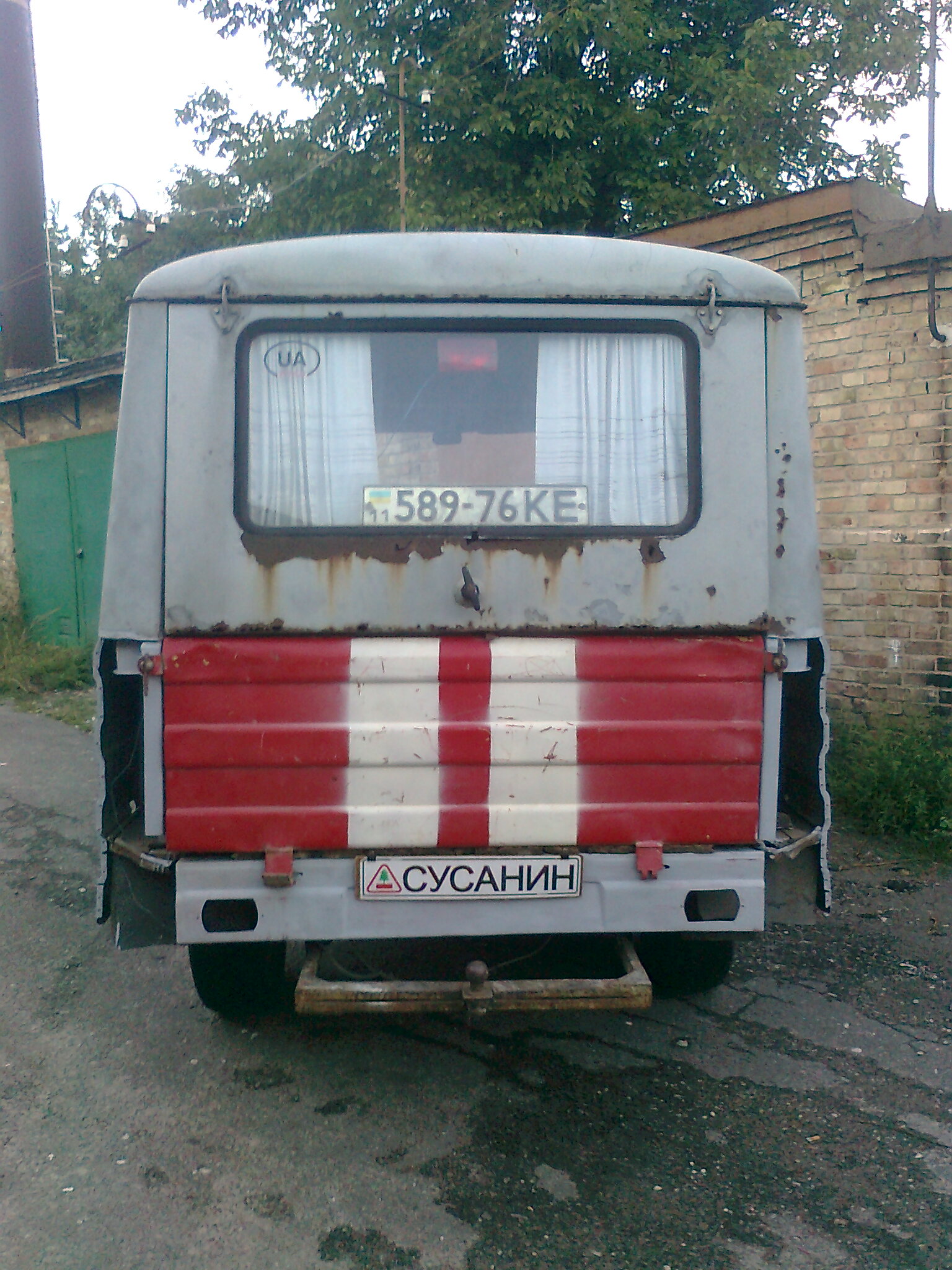

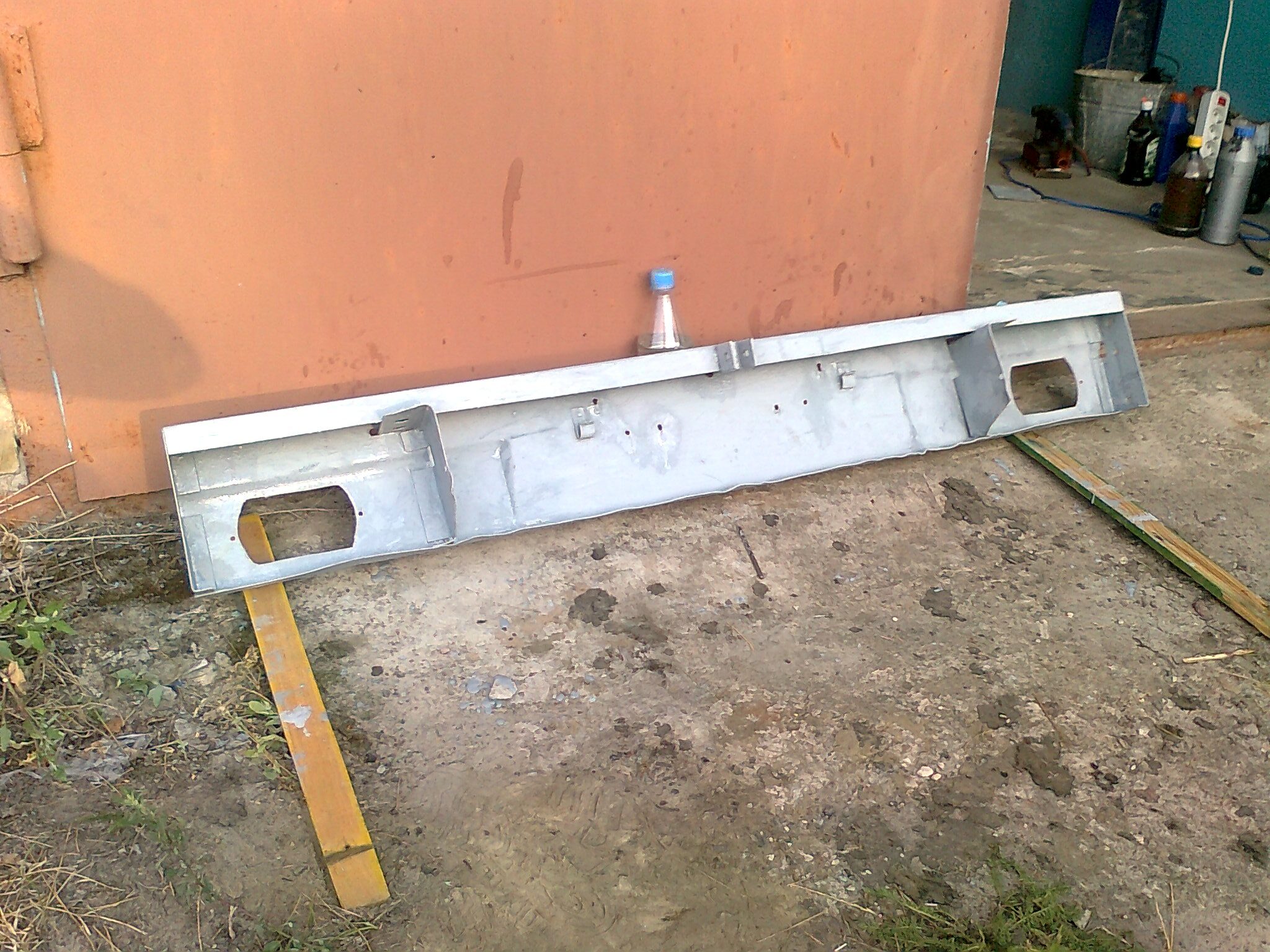

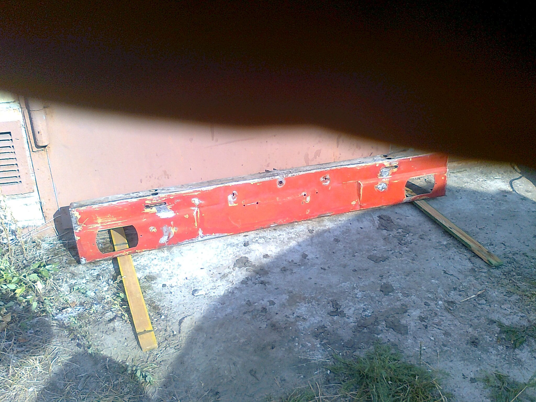

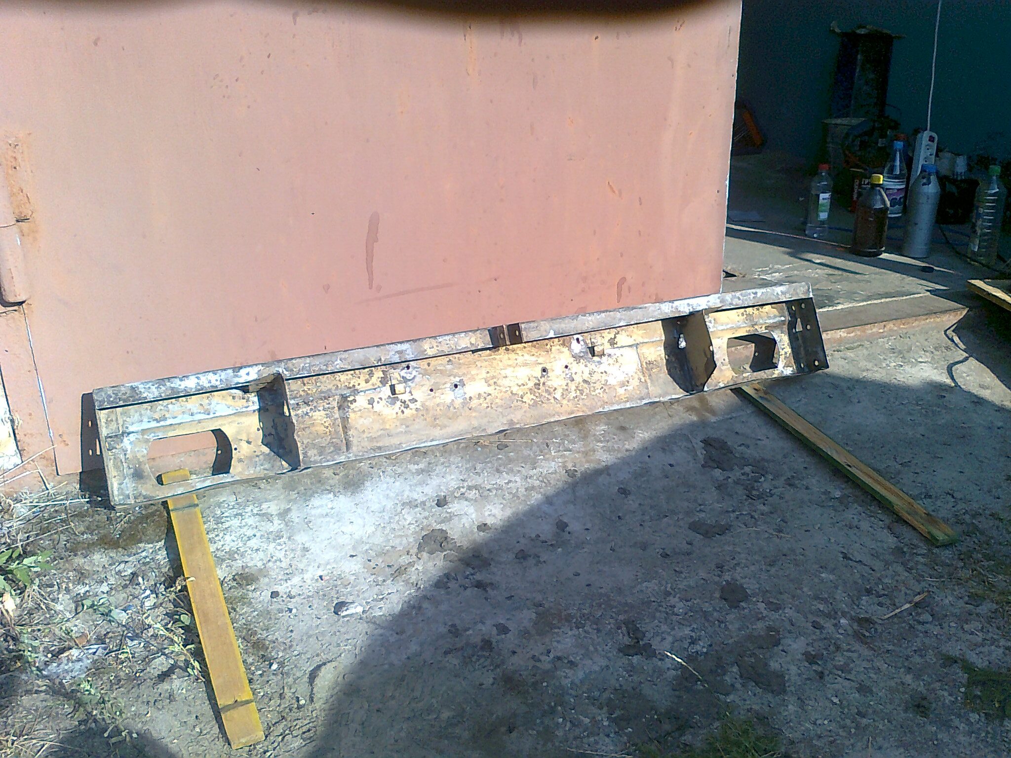

1. Была у меня задняя кузовная панель старого типа, без прорезей под фонари заднего хода (ЗХ). Поэтому я решил дополнить ее такими фонарями. Приложив предыдущую панель с отверстиями карандашиком обвел контуры, отмерял расстояния по симметрии и засверлил края. Далее сначала болгаркой а потом лобзиком с полотном для металла вырезал соответствующие отверстия.
Отдельное Спасибо Славе Тарпановоду, за рихтовку и сварку полуавтоматом слабых мест этой панельки!!!
Потом насадкой-щеткой на дрель, шлифмашиной с наждаком, потом обработка преобразователем ржавчины, потом грунтовка.

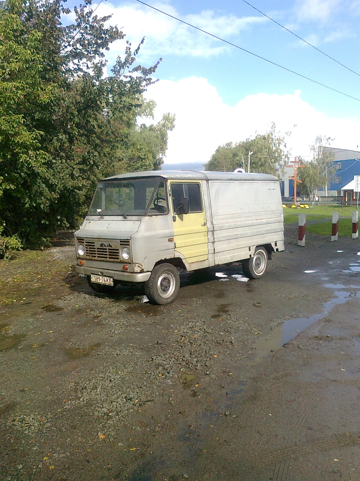

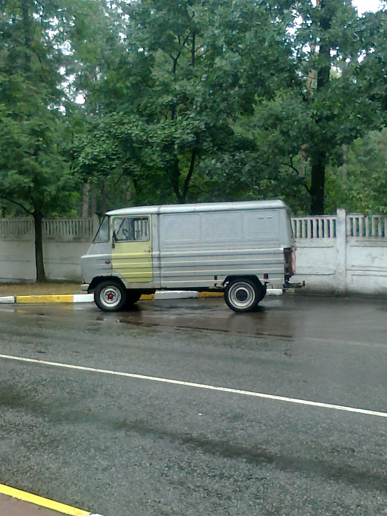

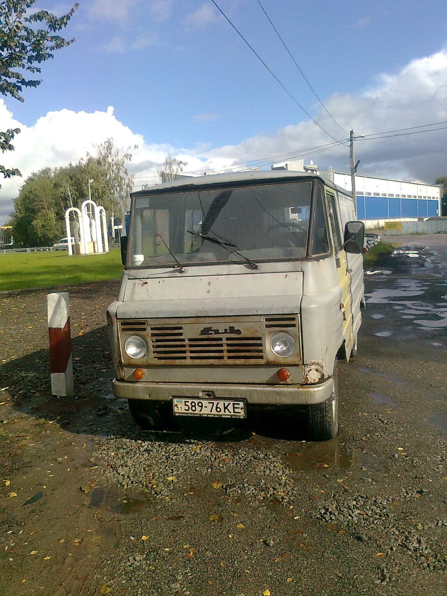

Сентябрь 2013
перегон и остановка на кофе-брейк
вид справа сбоку (в профиль)
финальное фото дня "в сборе"

Задний верхний борт у тебя в плачевном состоянии,что планируешь, восстановить,или есть на что заменить?
Сообщение #17 Сусанин » 17.02.2014, 21:38
Alex57, есть для установки б/у, но он даже еще в красном грунте - почти новый. После покраски в серый цвет займет место этого.

Сообщение #20 Сусанин » 17.03.2014, 11:46
Вчера почувствовав приближение весны и наконец-то добравшись в гараж занялся установкой новой заглушки в корпус двигателя.
Для этого снял трамблер, стартер и краник слива ОЖ из блока циллиндров.
Обезжирив и нанеся герметик выждал 30мин и установил заглушку на место. Далее энергичными постукиваниями молотком через небольшую проставку по центру заглушки выпрямил ее насколько это было возможно из формы "мисочка". Также по окончании герметиком промазал щели между корпусом и заглушкой.
После высыхания собрал обратно агрегаты, краник слива ОЖ из блока, стартер, пользуясь случаем, поставил родной - давно у меня в запасных частях лежит (до этого у меня был установлен с ГАЗ-24, после того, как давнишний родной вышел из строя, а оригиналом заменить было нечем).
Потом установил трамблер. Хоть двигатель и не вращал, а вот запомнить положение носика бегунка снимая трамблер не удосужился, Поэтому при установке засомневался правильно ли я его установил (там возможны два положения - правильное и на 180 градусов перевернутое). После телефонной консультации с Валерием Остапенко (спасибо ему) проверил правильность установки с помощью метки на маховике и положением носика бегунка на 1-й циллиндр. Совпало. Хух, не пришлось переставлять!!!
Хотя очередной совет на моем опыте - чтобы не было сомнений потом, - при снятии трамблера - запоминайте положение носика бегунка!!!
Залил воду для проверки герметичности - подтеков не обнаружил ни сразу ни после нескольких часов.
Почистил вручную свечи - были с жутким черным налетом, попытался завести, но из-за разряженного аккумулятора не смог этого сделать (хотя бензин подкачал и в камеру он поступает).
В итоге снял аккум для зарядки, забрал свечи для того чтобы прокалить их дома на плите и закончил на этом работу.
