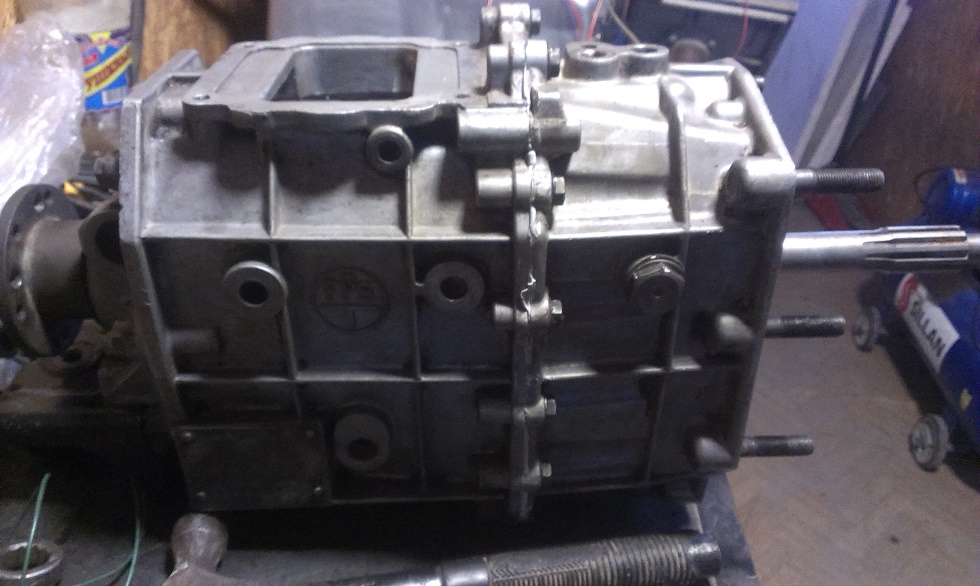

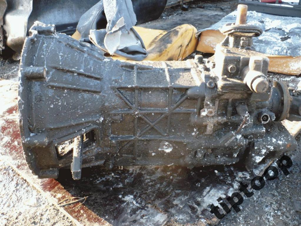

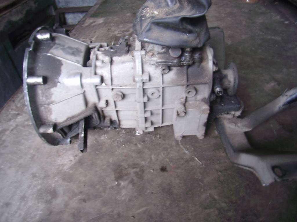

Фото коробок передач Люблин разновидности от производителей KIA и TCZW
КПП tczw
КПП Киа

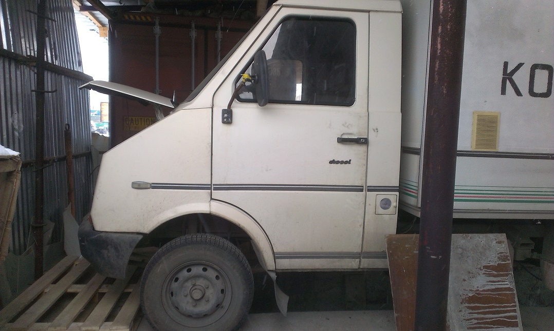

1). коробка моя _____________________________________________ 2). белаз
два дня мыл
А если договориться с транспортной чтобы сами приехали забрали?
Сообщения: 1570
Сообщение #18 vagprofi » 14.12.2017, 14:42
TCZW коробка.
