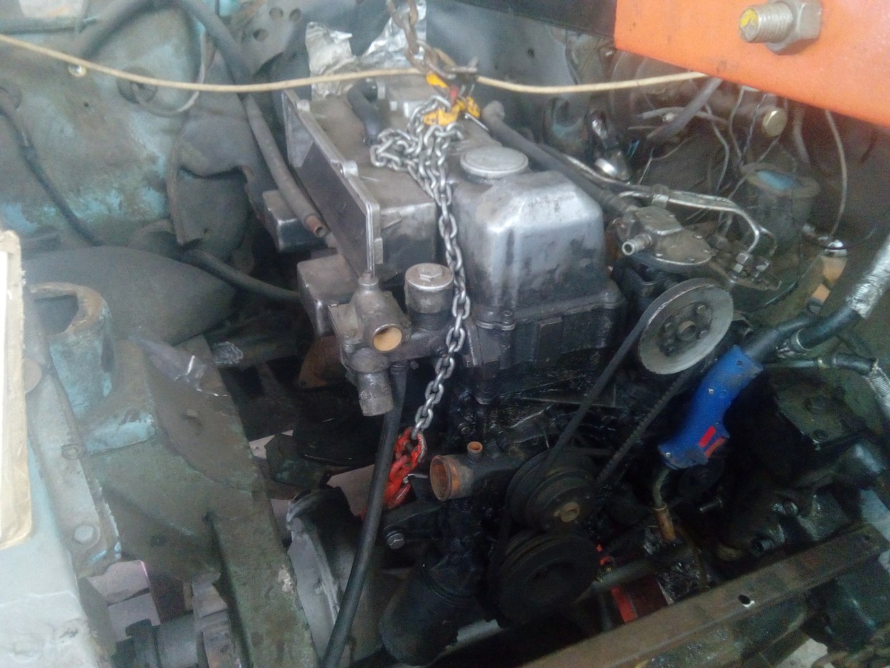

Сообщение #50 Скиталец » 19.06.2017, 08:39
И так давненько я не писал .... на выходных сьездил к мастеру и пофоткал то что сделано на сей день...
А сделано не много но и немало
установлен двигатель на кронштейны с подушками и прихвачены "лапы"
как заверил мастер всё будет обварено как положено и усилено косынками или трапециями
на фото кстати видно как симпатично поддон обходит передний мост
установлен рулевой редуктор от опель омеги А стал очень даже симпатично правда рулевую сошку розвернули на 180 чтоб направление вращения на руле совпадало с направлениям поворота руля
ну и с рулевой колонкой соеденено при помощи карданчика от буса ЛТ (какой модели точно не скажу, но кто захочет может посмотреть видео там упоминается )
вот так симпатично выходят рукоятки кпп и рк в салоне при посадке за руль рука чётко ложится на ручку переключения
одна из балок перенесена на зад и к ней преварено место под подушку кпп
вот так поучается выход из кпп на кардан (задний) и ручник, тоесть зазор есть всё крутится без усилий)))

Сообщение #53 Скиталец » 08.11.2017, 18:55
привет всем кто читает мой Б.Ж на этом форуме....
и так новости у меня плохие, скажу так... просто опускаются руки..., а теперь по порядку. Так как всё выварено и выставлено наступил волнующий момент первого запуска двигателя....и... он не завёлся ... так как я профан в деле этом ...и зная что если полезу туда сам наделаю глупостей тут же вызвал знакомого дизелиста, по прибитию оного оказалось что всё выставлено не по меткам и того не запускалось... ха ха наивные .... выставили по книге (благо прикупил по случаю) ...и опять неудача..... начали смотреть топливо не подаётся на форсунки ... вердикт снимать топливную и форсунки и везти в мастерскую специализирующеюся на этом деле....(минимальная цена озвученая за переборку настройку и опресовку всего комплекта ...от 6 тыс грн ...и это если внутри всё цело если нет то цена АП вверх)
так для тех кто решил с упорством почитать дальше много букв...
по итогу решили провернуть руками ... итог неполучилось и всё плюс обнаружили трещину на передней кришке двигателя (в ней на опелёвских дизелях обёмом 2,3 находится привод распредвала и привод ТНВД плюс циркулирует масло ) трещину и стало понятно почему двигатель был спереди в масле .... ка показало воссоздание "картины маслом", прокапывало из щели попадало на вентилятор и розкидывалось по передней части двигателя....
и так вердикт дизелиста плюс подошедшего к тому времени моториста что пациент скорее мёртв чем жив .... а именно если снимать топливную и отдавать в ремотн-ревизию то уже и капиталку движку делать для так сказать полной уверености в движке ....работа с запчастями выходит в раёне от 1200 у.е до 1600 у.е
Вот теперь вопрос для самых терпеливых:
А за эти деньги реально купить живой мотор который при тебе заведётся и впихнуть в авто и не мучится с капиталкой? Или всё таки капиталить?
И теперь в конце.... пообщавшись с опелеводами (спрашивал у владельцев фронтер А с двигателем 2,3 ТД... тобишь таким как у меня ... процентов 60-70 советовало не капиталить, а искать 2,8 от той же фронтеры или же от исузу трупера, что есть одно и тоже, причём по деньгам выйдет одно и тоже)

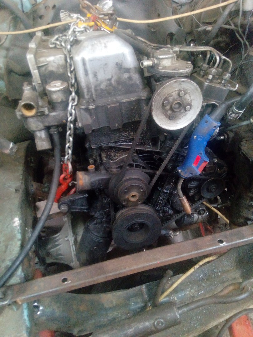

Сообщение #57 Скиталец » 08.05.2018, 19:53
Привет всем ... кто помнит сей маленький блог про румынский автострой и мои мучения вокруг него...
И так прошу прощения что давно не писал ...не до этого было.. И так был куплен мотор от Опель Омега А универсал точно такой же как и был до этого но в "живом" состоянии (на авто заводили, ездили). Ну и всё потихоньку инсталировано на новое место плюс отдано на переборку ТНВД и форсунки (ну чтоб наверняка)
ну вот на днях прикинули как будет выхлоп идти
ну и скорее всего прийдётся вырезать самодельное крепления под пружину и на стандартное место ставить амортизатор... (так стояло с завода )

Купил двигатель тут у нас, по обявлению что авто на запчасти (ОЧЕНЬ сильно битая в филейную часть), приехали завели послушали пару метров по улице прокатились (ну очень страшно было с практически оторваной задней частью) и сняли .... хозяину оставили то что нам не нужно было (перекидаем со старого мотора), чтоб получилось дешевле по деньгам
