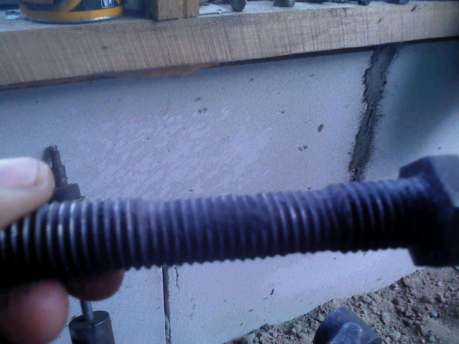

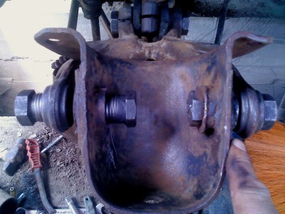

Решил устранить наличие отрицательного развала на Нюське,поднял на домкрат колёса стали на место.Начал качать колесо оказалось болтаются оба поворотных кулака и на левой стороне разбиты резьбовые на верхнем рычаге.Если чуть подпереть кулак с низу люфт уходит развал идеальный,по картинкам нашел что с верху стоят какие то шайбы 13 https://yandex.ru/images/search?img_url=http://ww ... ask=1&pos=37&rpt=simage&lr=213 у меня я так понял их нет и если их подложить то эту проблемму я решу!?А вот с резьбовыми беда в магазинах искать наверно нет смысла можно ли их выточить кто знает? Да и вот ещё вопрос куда выбивается ось поворотного кулака в верх или в низ а то я такую ходовую ни разу не разбирал!?
Сообщение #2 vagprofi » 16.07.2015, 13:45
Я пока не разбирался с такой подвеской. Резьбовые втулки еще можно найти на барахолке в "Победа-клубе" или так по объявкам. Куда выбивается шкворень не знаю точно, может кто делал-подскажет.
Сообщение #3 KAE » 16.07.2015, 18:17
Выпрессовывать ( не выбивать) следует шкворень с верху в низ. Для этого желательно изготовить приспособление. Если выпрессовывать снизу вверх (так проще) вероятно, придется пару раз болгаркой отрезать выходящий из цапфы кусок шкворня. Учитывая, что повторно шкворни никто не использует - так будет быстрее.

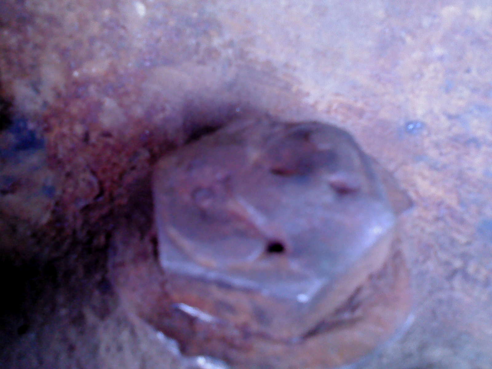

Я так понимаю что вам Константин Анатольевич доводилось ремонтировать этот узел и это радует есть подсказчик! Проблема вырисовывается в следующем как выковырять заглушку (неужели раскурочить?)замены ей у меня нет(да и вообще нет запчастей надеюсь пока),плюс к этому заржавел напрочь клин шкворня пробую выбивать! Немного побегав между компом и гаражом обнаружил что шкворня болтаются от наличия зазора и отсутствия прокладок регулировочных и второе верхний рычаг болтается не на резьбовых а из -за отсутствия каких то шайб между резьбовым и чашкой! Пока начал пробовать(заржавели болты) откручивать чашку! Итог 1 как выбить клин и как то выковырять заглушку,2 понять что за шайбы стоят между резьбовыми в мануалах не нашел!
Болтается в месте от штангеля до подшипника из-за отсутствия регулировочных прокладок
Где указано штангелем люфт между рычагом и чашкой
Сообщение #5 KAE » 17.07.2015, 07:28
Доброе утро ! Заглушки, после удаления, придется, скорее всего, точить новые. Перед установкой слегка деформировать шариком до формы тарелки, затем подогнать наружный диаметр до минимального зазора в цапфе. При сборке , вставить на место и ударить по выступающей части. Заглушка станет на место с натягом. Клин придется высверливать в два захода. Сверлом 4-4,5 и 6-6,5 мм. Остатки "выковыривать" со стороны резьбы. После разборки убедитесь в том, чтоб новый шкворень не болтался в проушине стойки.
Между чашкой и рычагом шайб не встречал и никогда сам на ставил. Если резьба на втулке и пальце не изношена продольного люфта практически не будет. Между рычагом и чашкой устанавливается резиновый пыльник. Вместо пыльника я отрезаю и устанавливаю кусочек шланга от противогаза. Пока все. На все вопросы постараюсь ответить. Удачи!

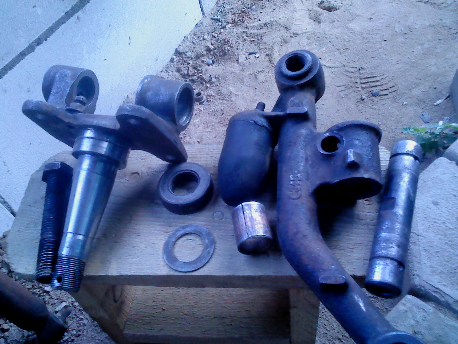

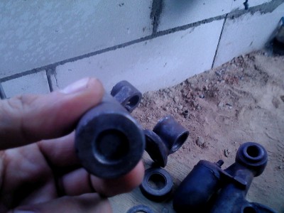

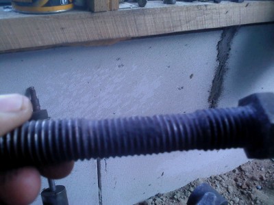

Сообщение #6 Мишаня » 18.07.2015, 10:45

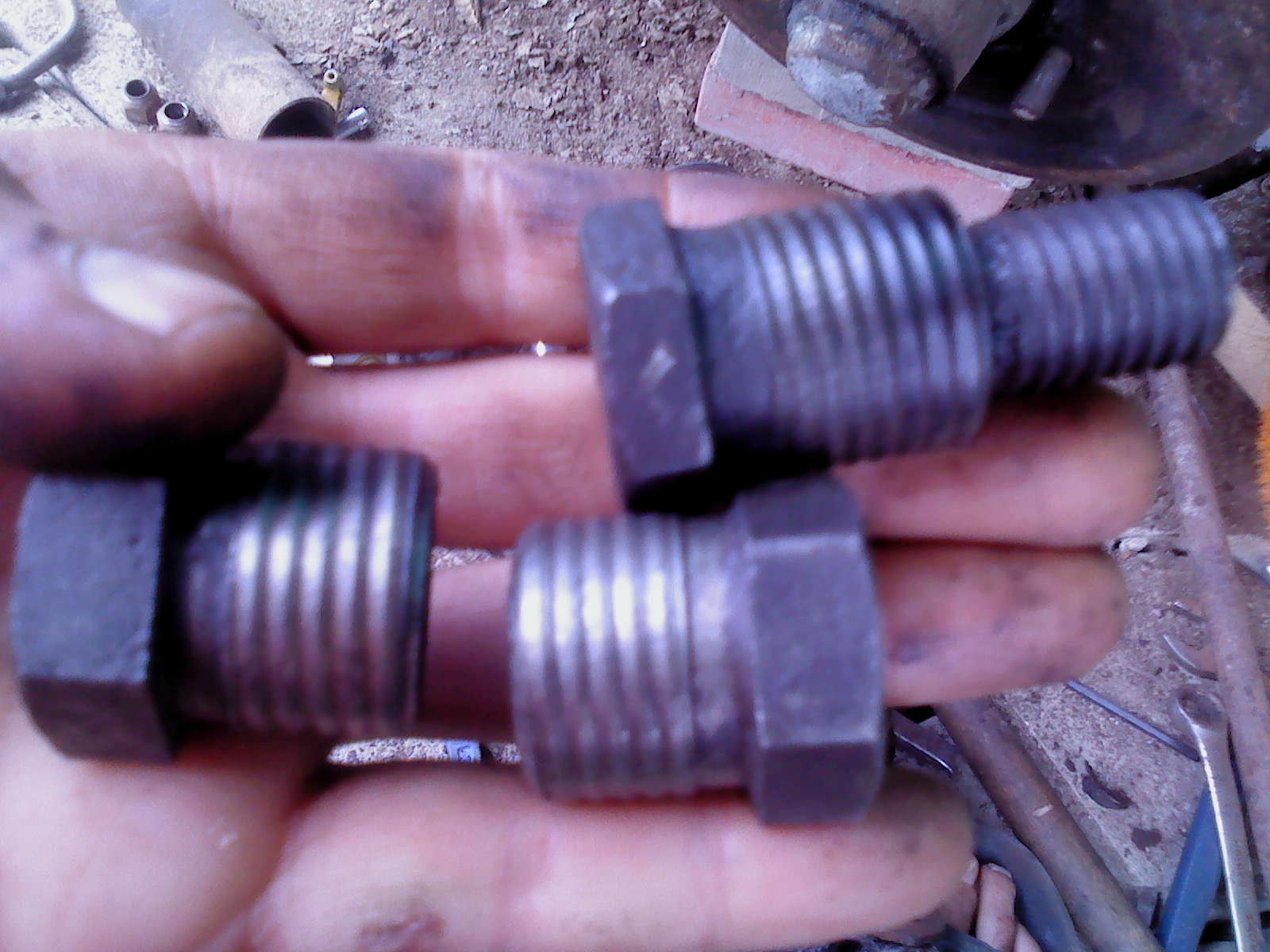

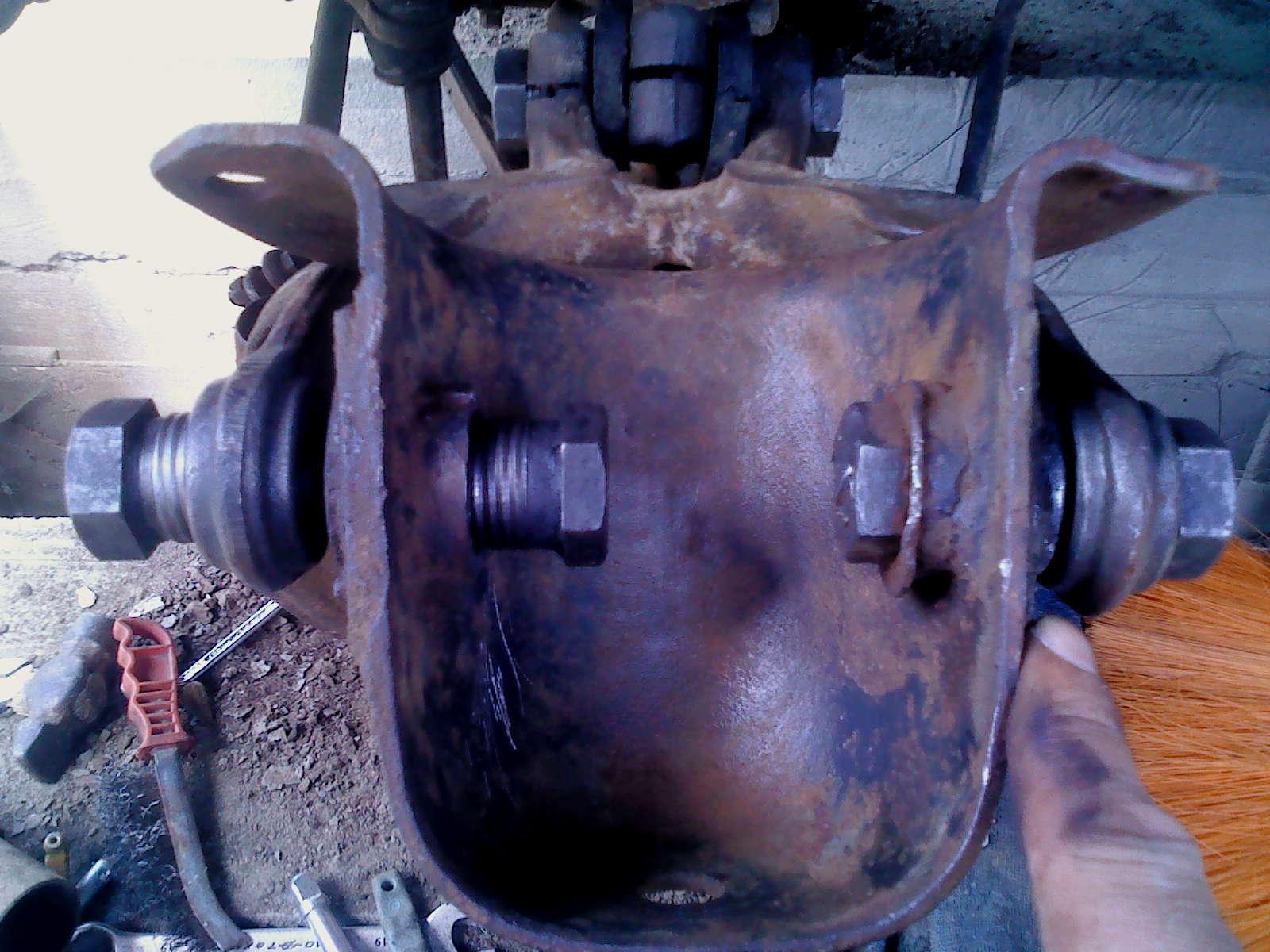

Спасибо за совет Константин Анатольевич!!! Верхний рычаг разобрал болтается внутренний (который в чашке) резьбовой он вареный лопнул,на вид резьбовые нормальные но мне кажется если бы они были на 0,5 мм больше были бы плотнее.Как вообще проверить их износ и если у токаря выточить знает он правильный размер???
Там где указано пальцем зазор кажется туда просятся шайбы
болтается он потому что трещина на сварке
На вид не убитые штангелем померил один размер
Сообщение #7 KAE » 18.07.2015, 13:14

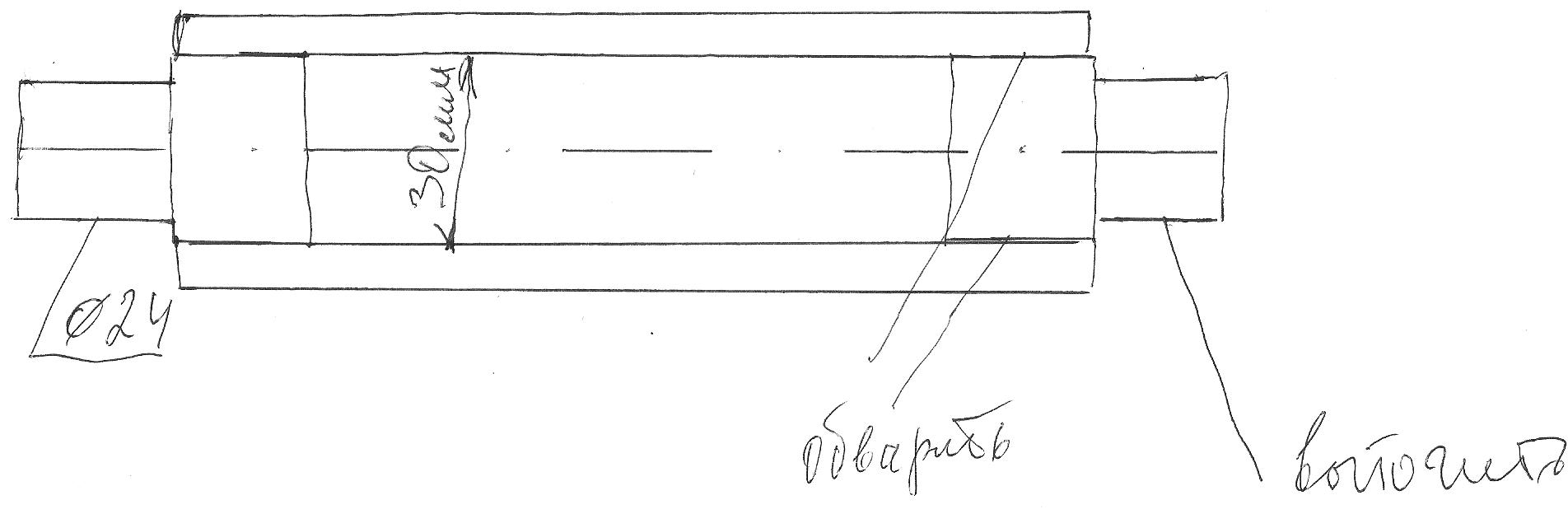

Не рекомендовал бы эти детали вытачивать. Существуют резьбовые пальцы, резьбовые втулки оси верхнего рычага от 21-й, они же от Ераза. Вот из этого изготавливаю комплект. Привариваю конец обрезанного резьбового пальца к втулке только возле шестигранника втулки, как на среднем снимке. Если завтра будет возможность, попытаюсь в фотографиях описать весь процесс. Конечно было бы намного проще, если наш уважаемый поставщик Renap рассмотрит возможность доставки оригинальных пальцев, втулок, осей нижнего рычага с втулками. На свою машину около 20-ти лет устанавливаю вареные подобным образом обрезанные резьбовые пальцы. Не ломались. Эксплуатирую ежедневно машинку. Пробег ее у меня больше 600 тыс. км. Смазываю примерно раз в месяц. Если точка не промазывается,- тут же разбираю.

А как определить износ резьбовых (особенно маленьких которые в руке на фото) на вид нормальные все,штангелем мерил 24.9 мм все,резьма на вид хорошая!?

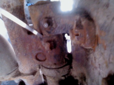

Сообщение #11 Мишаня » 28.07.2015, 14:29
KAE писал(а):Если завтра будет возможность, попытаюсь в фотографиях описать весь процесс.
Константин Анатольевич как там возможность появилась?

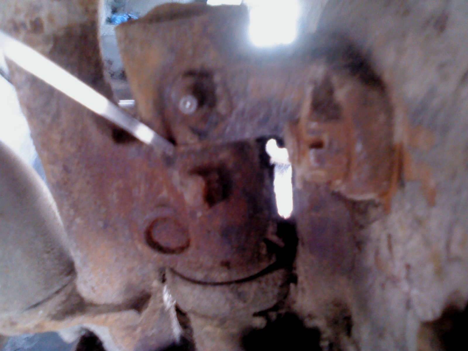

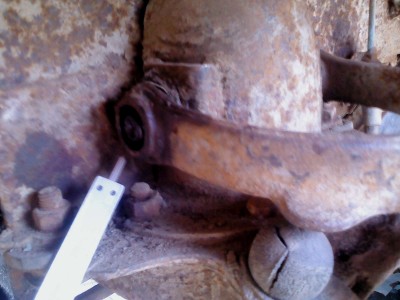

Выковырял заглушки ,удалось без последствий вытащить клин,но шкворень сидит мёртво и жидкостью проливал и ВДхой пробовал акуратно постукивать с верху глухо,с низу пробовал гидравлическим домкратом выдавить машина подымается а шкворень на месте.Может газом погреть или нельзя!И ещё если удастся достать шкворень можно обойтись только заменой втулок или нет? Просто кажется подвеска не удитая а вот когда шкворни устанавливали шайбы регулировочные не поставили от этого и износ втулок !
Сообщение #12 KAE » 28.07.2015, 19:37
Без снятия стойки вместе с цапфой Вам выдавить шкворень, скорее всего, не удастся. Предлагаю следующую последовательность работ: 1. снимаем ступицу и тормозной щит. 2.выкручиваем нижний резьбовой палец из нижних рычагов, освобождая нижний конец стойки. 3 . выкручиваем резьбовые втулки и освобождаем верхний конец стойки. 4. берем в руки стойку в сборе с цапфой и либо в прессе, либо при помощи "динамометричесого кувалдометра" :smile: выбиваем шкворень.
P.S. Не всегда шкворень легко выдавится из стойки на 20-ти тонном прессе. Не тратил бы время на Вашем месте, а разбирал бы и выдавливал бы прессом или, при определенных навыках, кувалдой. Потребуется что-то наподобие наковальни и подручный. Если подобных навыков нет - можете испортить и цапфу и стойку. Решать Вам. Удачи!
P.P.S. Не святые горшки лепят. Перед тем, как ударить кувалдой хорошо подумайте, что может деформироваться.

Веса машины, зачастую, для выпрессовки недостаточно, а вот кувалды хватает. Мне легче - есть пресс. Намалевал эскиз. Воображение в помощь. Не грейте, до покраснения. В гидравлическом прессе все выходит без нагрева.

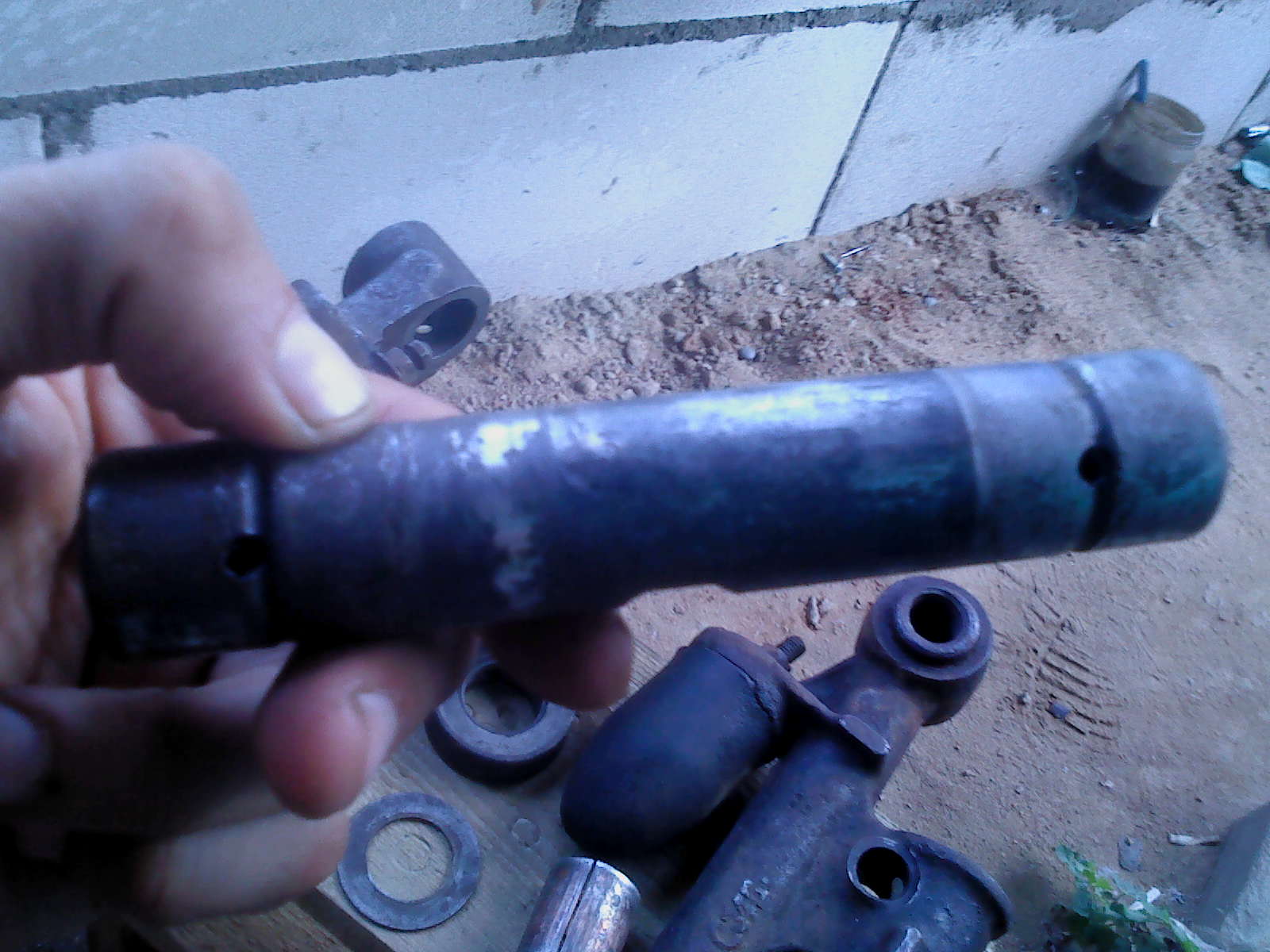

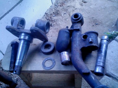

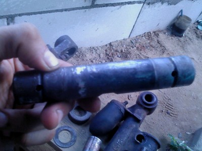

Всем привет приехал из отпуска и наконец таки подвеска сдалась! Вдвоём со старшим с помощью кувалды справились!
KAE писал(а):Шкворни после выпрессовки повторно ни разу не использовал
Проверил свой он не убитый износа нет ,болтался во втулках,ещё давал дополнительный люфт нижний резьбовой палец!

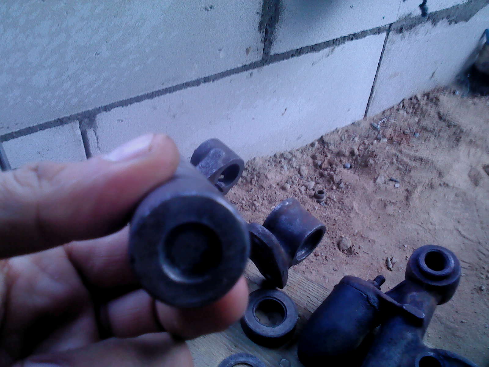

Константин Анатольевич вопрос больше к вам ? Если шкворень не убитый и в рычаге сидит плотно может можно обойтись заменой втулок? Это на случай если не найду новые шкворни? Ну и немного фото на них всё видно!
Сообщение #18 KAE » 25.08.2015, 21:11
Промеряйте микрометром диаметр шкворня в трех местах: 10-15 мм от концов и посередине. Вероятнее всего увидите разницу. Если подгоните втулки по изношенным местам, то шкворень не пройдет серединой через подогнанную втулку и собрать стойку с цапфой будет проблематично. Если диаметр шкворня во всех местах измерения окажется одинаковым минус 0,02 можно попробовать шкворни не менять, но будут проблемы со сборкой. Не претендую на Истину. Это всего лишь моя точка зрения
