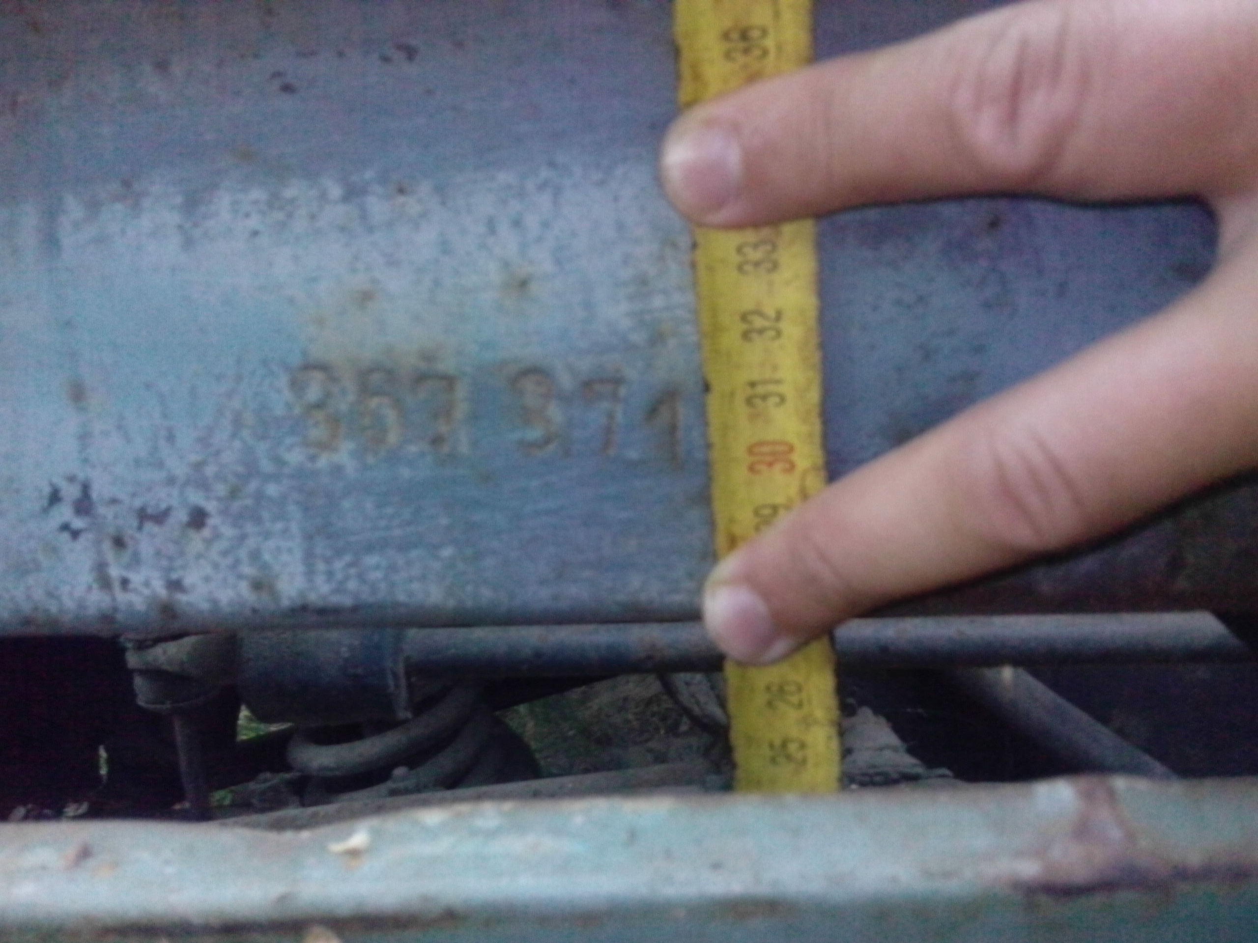

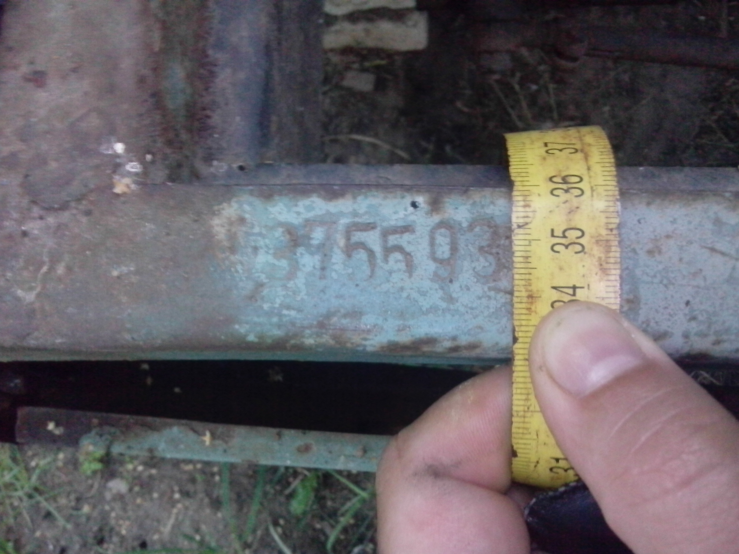

Продвигается переделка над бусиком. Заменена коробка на 31029 доставшиеся из металлолома новая с заводскими заглушками, новая внутри и диск сцепления. На очереди установка кардана, но в начале его укорачивание до нужного размера. Замена рулевого редуктора на новый, фоток пока нет так как весь в мазуте и особо не сфоташ .И с номерами на раме вроде всё разобрался нашёл,
но есть вопрос по размеру шрифта номера... замерьте высоту цыфыр номера рамы
Сообщение #13 piatroc » 24.07.2016, 20:57
Roman1945 писал(а):замерьте высоту цыфыр номера рамы
высота цифр 11 мм

piatroc спасибо за замер номеров цыфры аналогичного размера .Вопрос следуший кто уже ставил пяти ступенчатую коробку какова получилась длиина кардана.И чуть не забыл рулевой редуктор очень большой люфт при повороте примерно пол оборота это лечится или под замену похожим .
