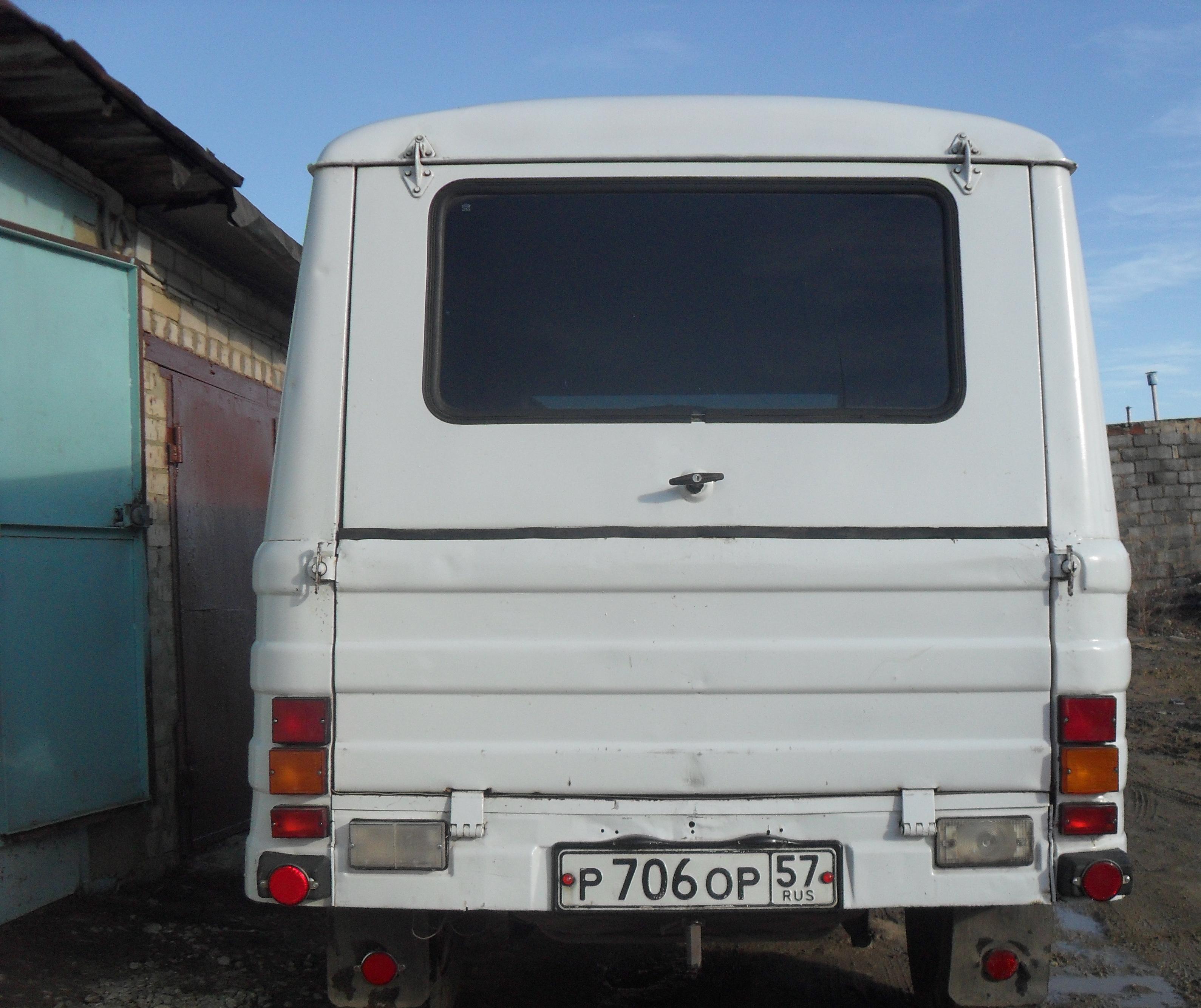

Сусанин, Поставить родные фонари естественно есть, только чтобы их установить, нужно задние уголки переваривать. Я когда фонари с Пазика ставил, болгаркой немного поработал. Я вообще стараюсь придерживаться оригинального исполнения автомобиля, и если что-то меняю, то как правило от безисходности.

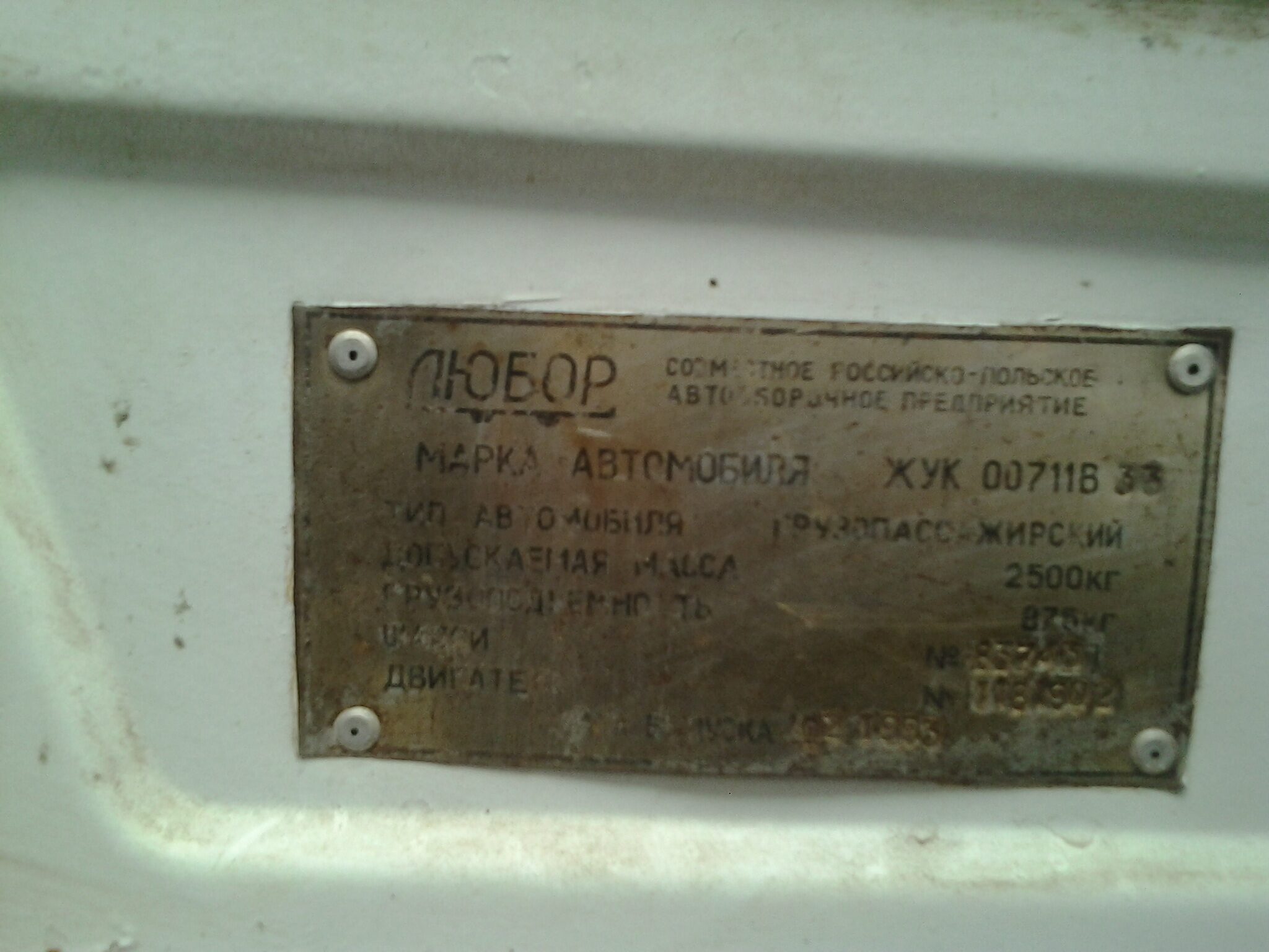

Alex57, ясно. С задними уголками пока помочь не могу (редкие и объемные запчасти), но с фонарями , если что-то придумаешь с местами их установки - решим! Кстати, а какой номер у твоего авто по табличке? Там наверняка зашифрован его порядковый номер из той партии, изготовленной на "Люборе"
Сообщение #8 Alex57 » 21.01.2014, 16:52
На табличке керном выбито 33,может это и есть порядковый номер.
Сообщение #9 Сусанин » 22.01.2014, 00:05
Alex57, кстати так оно может и быть. Тем более если это была предсерийная партия автомобилей.

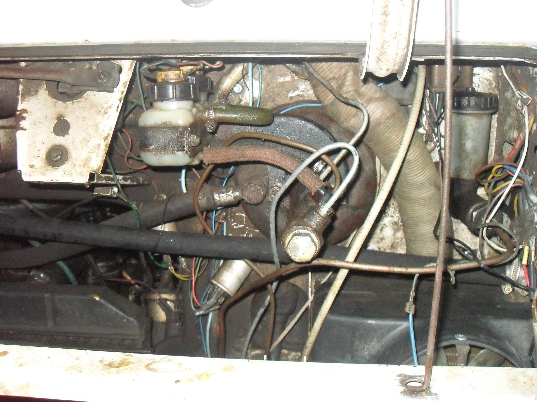

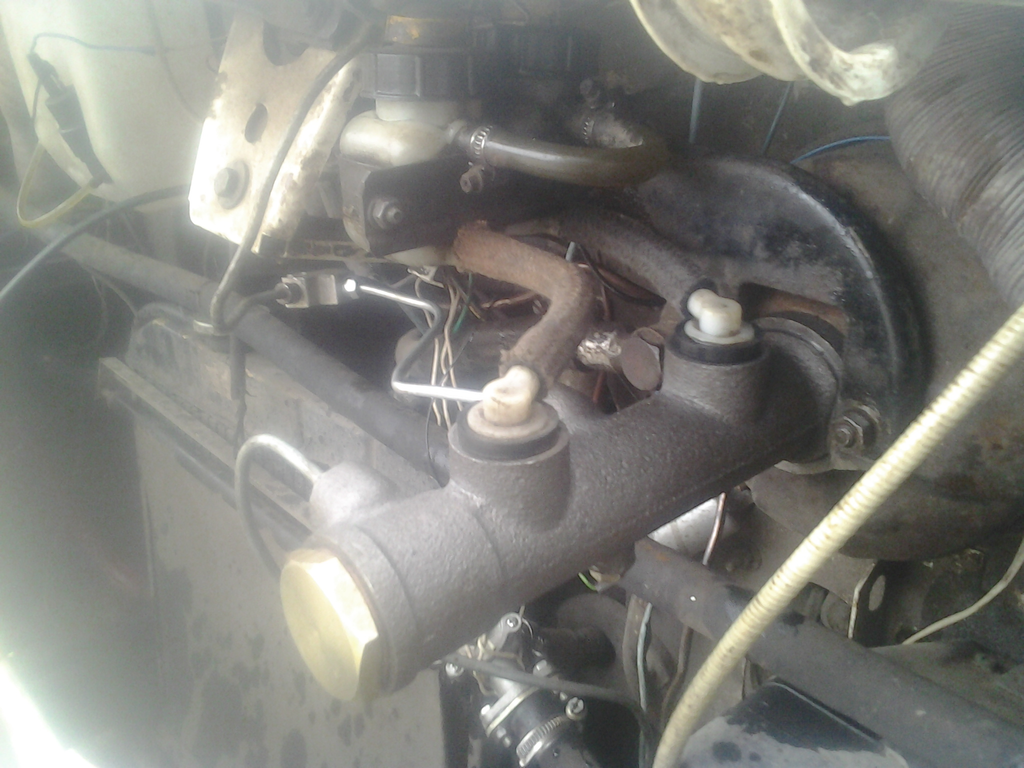

Приветик! Я тут на одном фото видел подкапотное пространство. Главный тормозной я увидел,а где вакуум? Или как на РАФе - 2 гидровакуума? Или его вообще нет?
Сообщение #11 Alex57 » 16.02.2014, 05:07
На этом фото получше видно.
Сообщение #12 морковкин1974 » 16.02.2014, 18:56
Вакуум похож на классику, а главный наверное из последних выпусков, потому что я таких не встречал.
Сообщение #13 Alex57 » 16.02.2014, 21:02
Вакуум действительно очень похож на классику,но это родной Польский. ГТЦ на последней фотографии от классики,он был установлен взамен родного,т.к. после долго простоя автомобиля польский ГТЦ пришёл в негодность(отказал передний контур,видимо ссохлись манжеты).В последствии ГТЦ от классики был заменен на ГТЦ УАЗ 3160 из-за его малой производительности.На самом деле ГТЦ ни от классики ни от Уаза по хорошему на подходят,они подходят лишь по креплению.Диаметр классического,меньше родного,поэтому усилие нажатия на педаль минимально и не нужно делать больших усилий,чтобы машина встала как вкопанная,но очень большой рабочий ход педали тормоза,и тормоза появляются практически в полу,тормоза приходилось подводить очень часто.Диаметр Уазовского ГТЦ больше родного,и рабочий ход педали тормоза минимален, тормоза хватают от самого верха,но резко увеличилось усилие которое нужно применить к педали, что бы остановить машину, т.е. что бы было комфортно ездить с таким ГТЦ нужно ставить более мощный ВУТ.Лично мне очень хотелось бы поставить обратно родной ГТЦ, но слишком много переделано в тормозной системе.
Сообщение #14 морковкин1974 » 16.02.2014, 21:14
А какой диаметр родного главного, обычный главный с ЖУКа или НИССы 28мм, если я не ошибаюсь Волга и Газель 28мм. Я себе пробовал ставить, но он работает в самом низу, он рассчитан на передние дисковые тормоза в которых практически нет зазора.
Сообщение #15 Alex57 » 16.02.2014, 21:18
Диаметр родного я не мерил,но на глаз видно ,что он меньше Уазовского,если нужно,то могу померить,когда буду в гараже.
Сообщения: 119
Сообщение #16 chigik64 » 16.02.2014, 21:26
Диаметр польских цилиндров 28,56мм.
Сообщение #17 морковкин1974 » 16.02.2014, 21:41
УАЗовский главный 32мм, а ГАЗель 28мм. У меня все рабочие тормозные самоподводящиеся с Волги, но с главным от ГАЗели работать не хотят, большие зазоры между колодками и барабанами.
Сообщение #18 Alex57 » 17.02.2014, 09:54
Интересно, ведь родной гтц нормально работает как с родными подводящимися ртц, так и самоподводящимися родными гтц.
